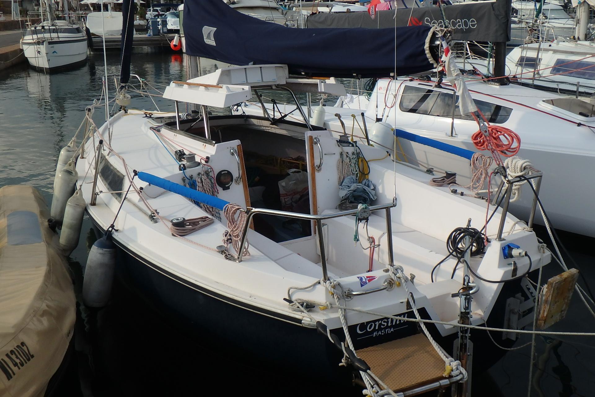

    en réponse à : Fixation du pataras #32876
    CORSINU 06
    j’ai bien deux fixations sur mon EDEL 600 DL mais depuis pas mal d’années j’ai déplacé ma fixation du pataras sur le balcon pour un accès plus commode , pas eu de problème jusqu’à présent, mais depuis j’ai installé une petite plateforme et fabriqué une passerelle, donc je vais sans doute repasser sur les anciennes fixations …
    fixation pataras Corsinu

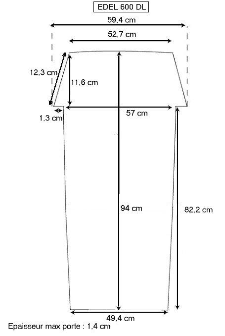

    en réponse à : porte d accès cabine edel600 #29700
    CORSINU 06
    dimensions maxi porte de descente EDEL 600 DL
    Les dimensions sont maxi, par exemple ma porte fait 0,8 cm d’épaisseur pour un rail mesuré à 1,4 cm et pourtant elle coince un peu en bas (voilée ?)
    en réponse à : porte d accès cabine edel600 #29693
    CORSINU 06
    Hello,
    je pense que la porte de descente de l’EDEL 600 est plus petite, je vais au bateau demain pour prendre les mesures :-)
