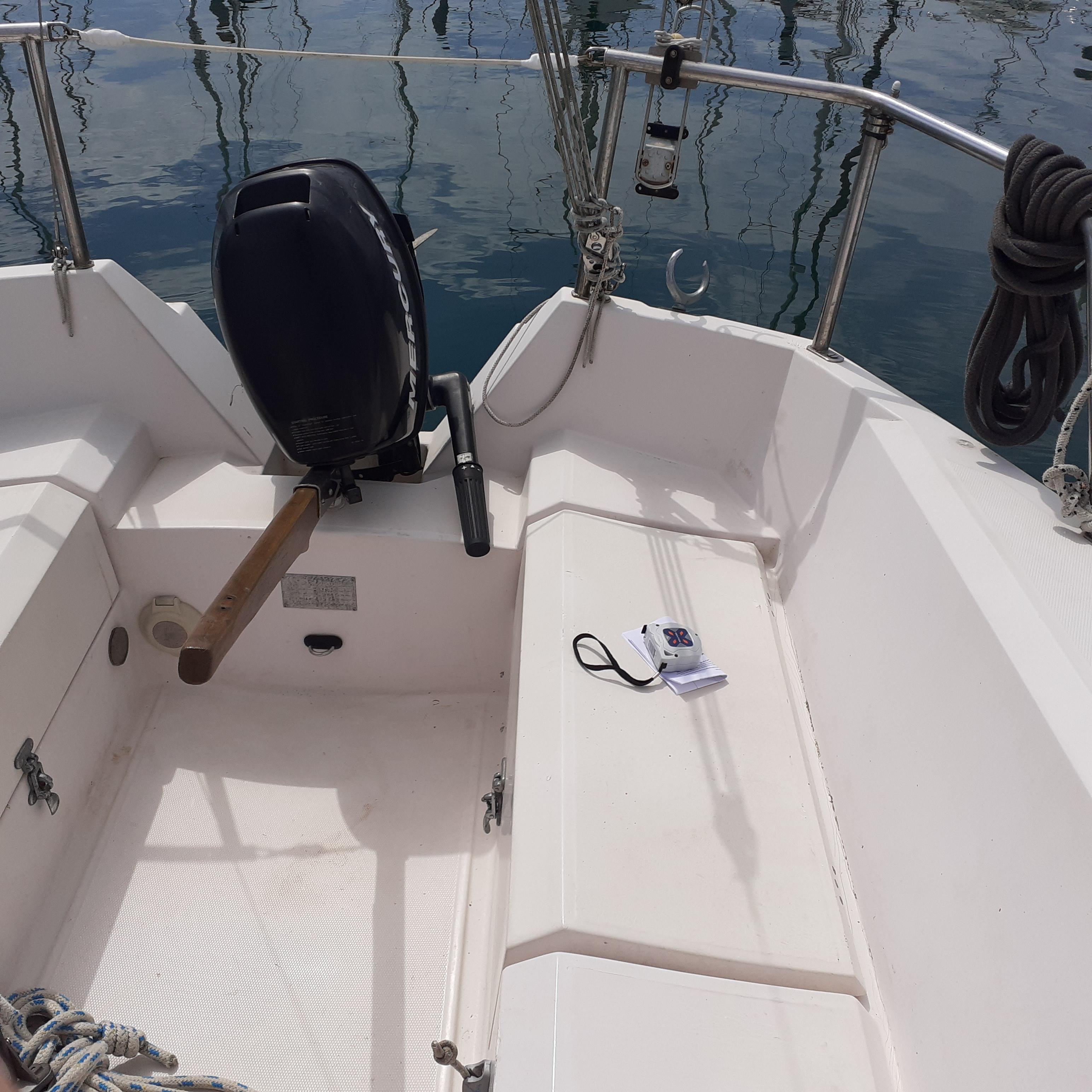

    j’ai bien deux fixations sur mon EDEL 600 DL mais depuis pas mal d’années j’ai déplacé ma fixation du pataras sur le balcon pour un accès plus commode , pas eu de problème jusqu’à présent, mais depuis j’ai installé une petite plateforme et fabriqué une passerelle, donc je vais sans doute repasser sur les anciennes fixations …
    fixation pataras Corsinu

    Salut Bilbo,
    Sur mon Edel 600 quillard, j’ai une patte d’oie fixée en pied de balcon (2 points d’attache, babord et tribord). Je mets une photo, mais on ne voit pas la patte d’oie, seulement les fixations.
    Isabelle

    Sur Bulle, je n’ai donc qu’une seule attache.
    Mais, comme vu sur Corsinu, je vais fixer le pataras via une patte d’oie sur les oeillets du balcon.
