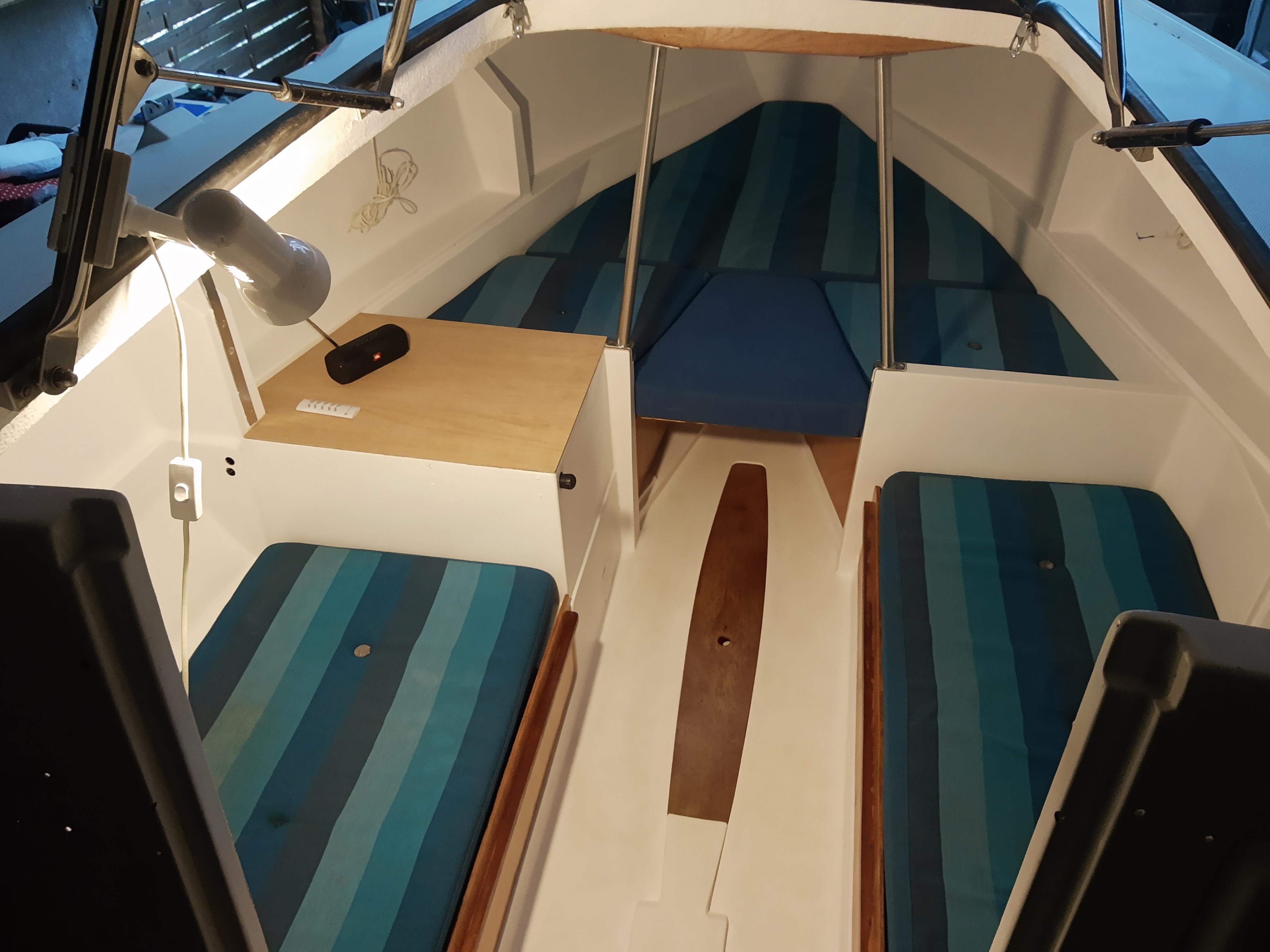

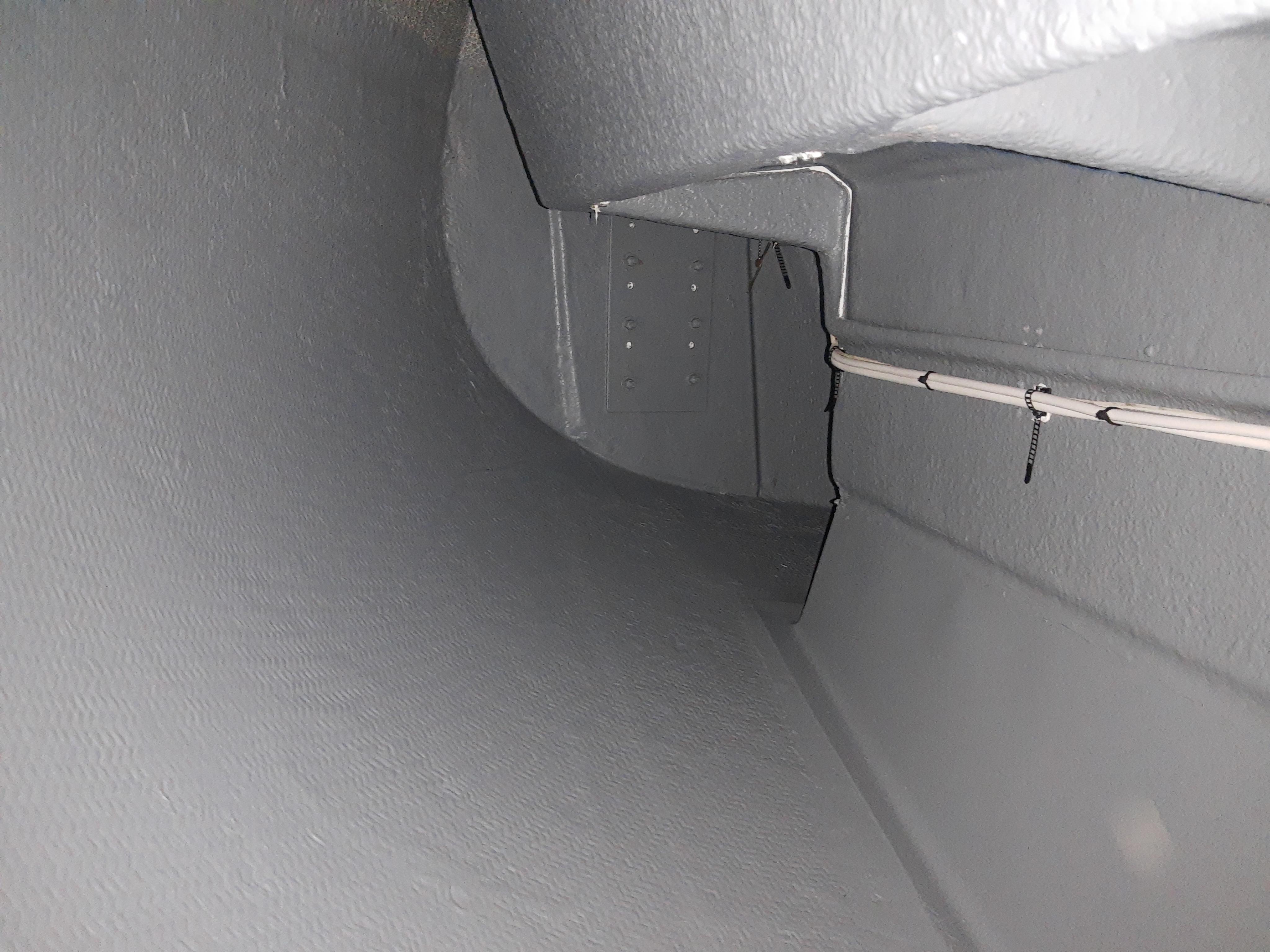

    Je me présente, je m’appelle Sébastien et j’ai 47 ans. Avoir un voilier est un rêve de gamin que je concrétise seulement maintenant. Je suis l’heureux propriétaire d’un Edel 600 depuis tout juste un an mais je n’ai pu commencer sa rénovation qu’il y a environ 2 mois. Le bateau est plutôt sain mais très sale (les WC chimiques étaient pleins…), mal entretenu et complètement d’origine.  J’ai tout démonté, nettoyé, poncé et repeint. Je n’ai pas pensé particulièrement à faire des photos des travaux, c’est ma femme qui m’a suggéré de partager mon travail. Du coup je n’ai des images qu’a partir du moment ou j’ai commencé le travail de la boiserie (bateau entièrement poncé, nettoyé et roof peint).
    N’arrivant pas à insérer des images, je mets donc les liens.
    Une idée de l’avant/après (la seule que j’ai)

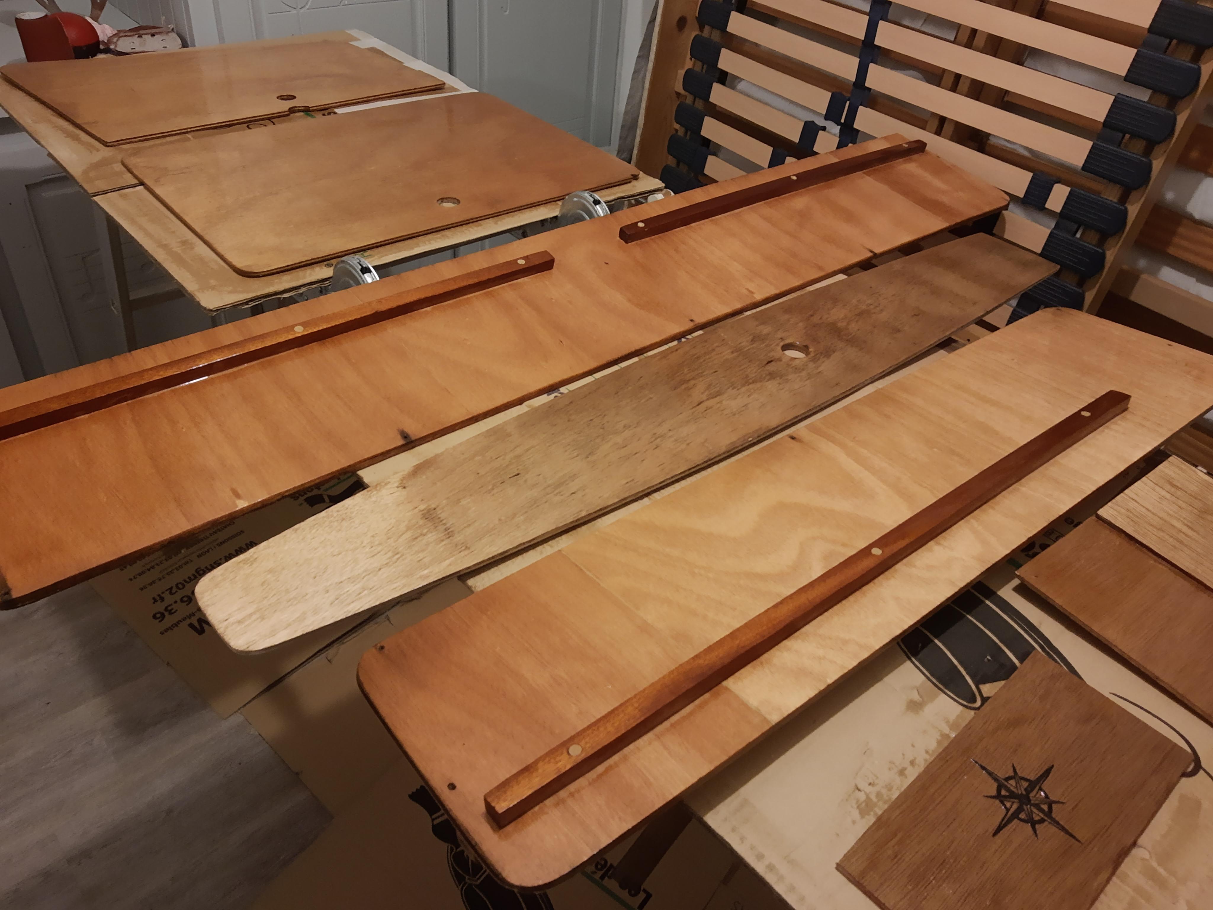

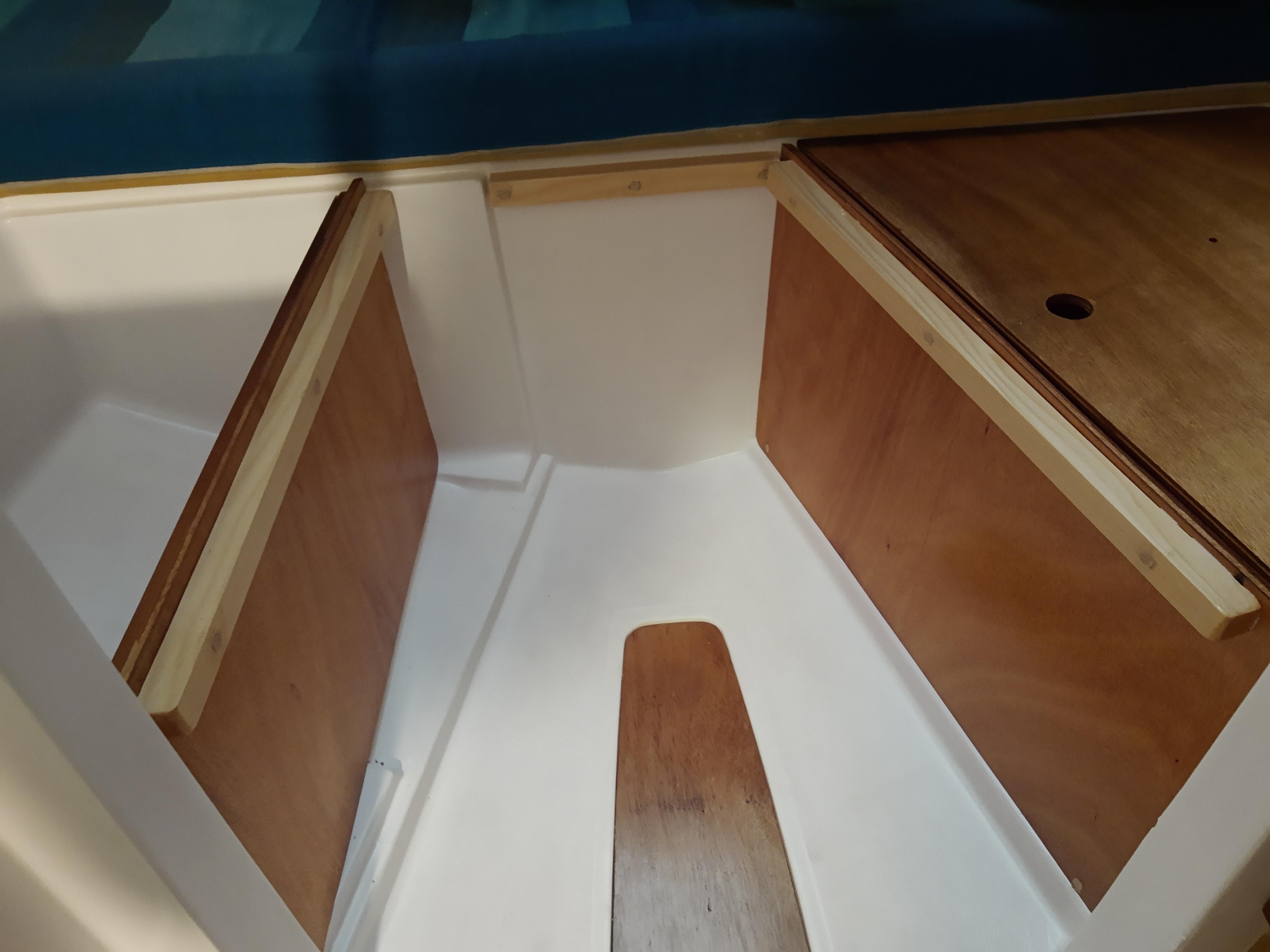

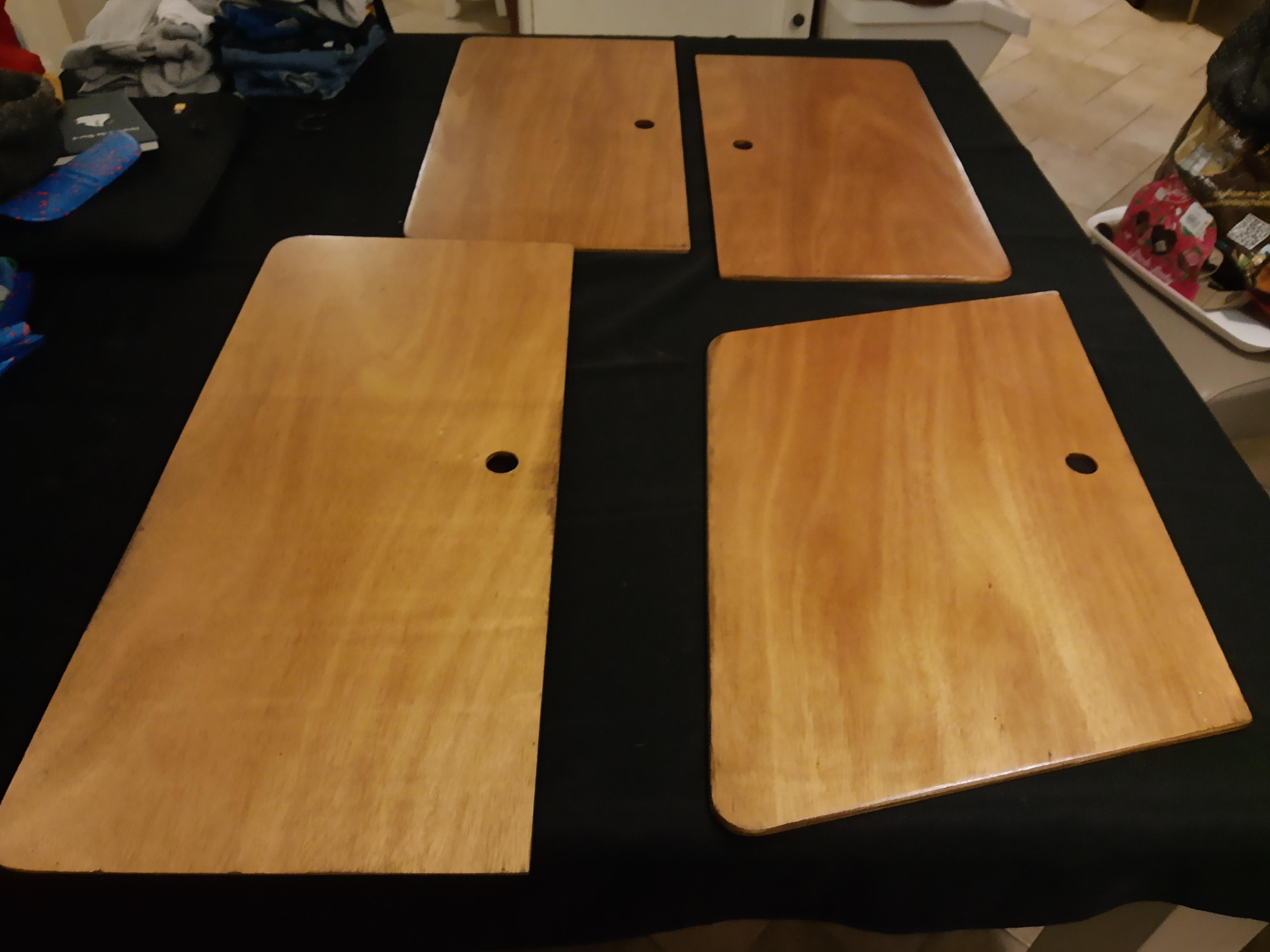

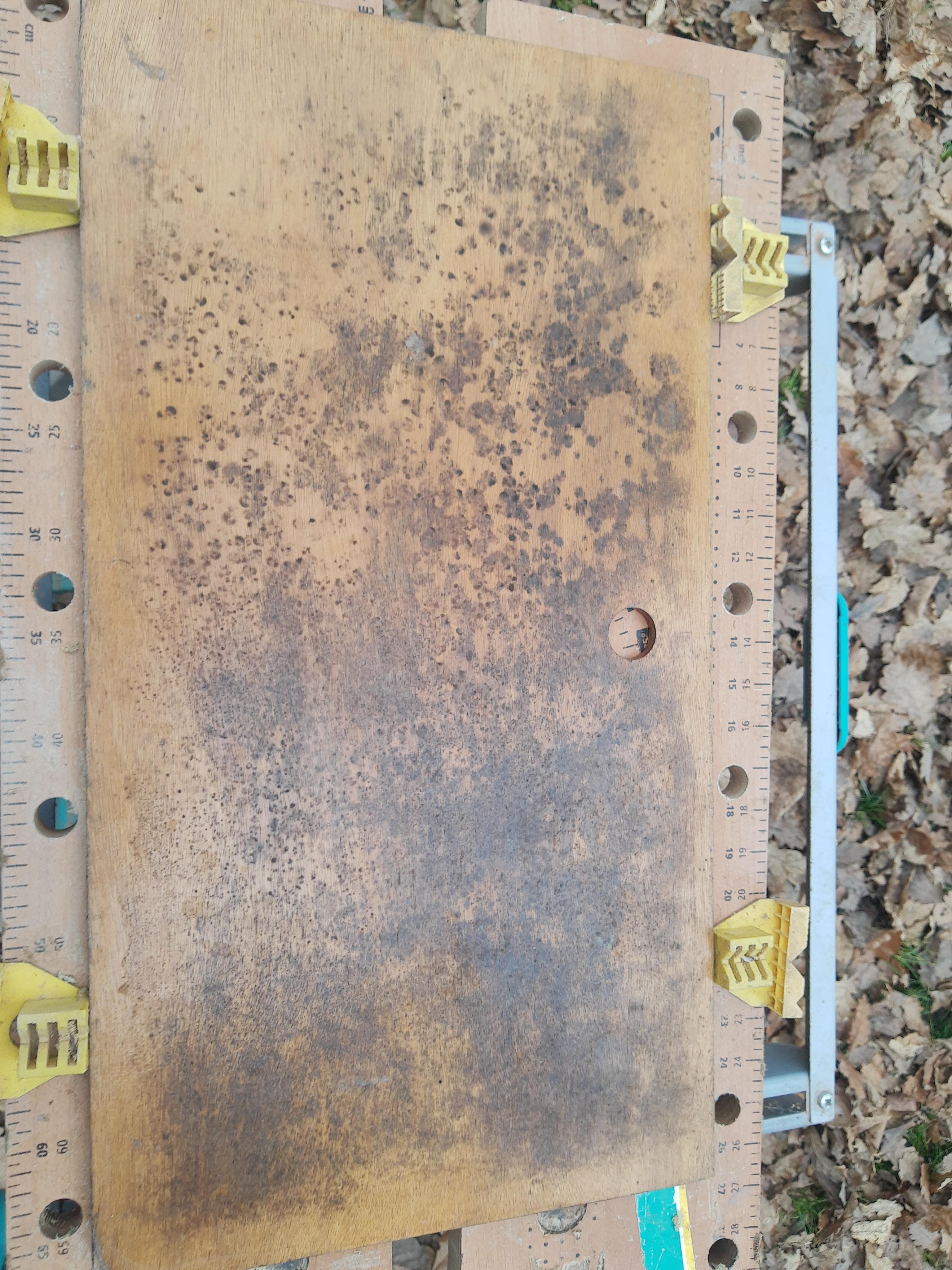

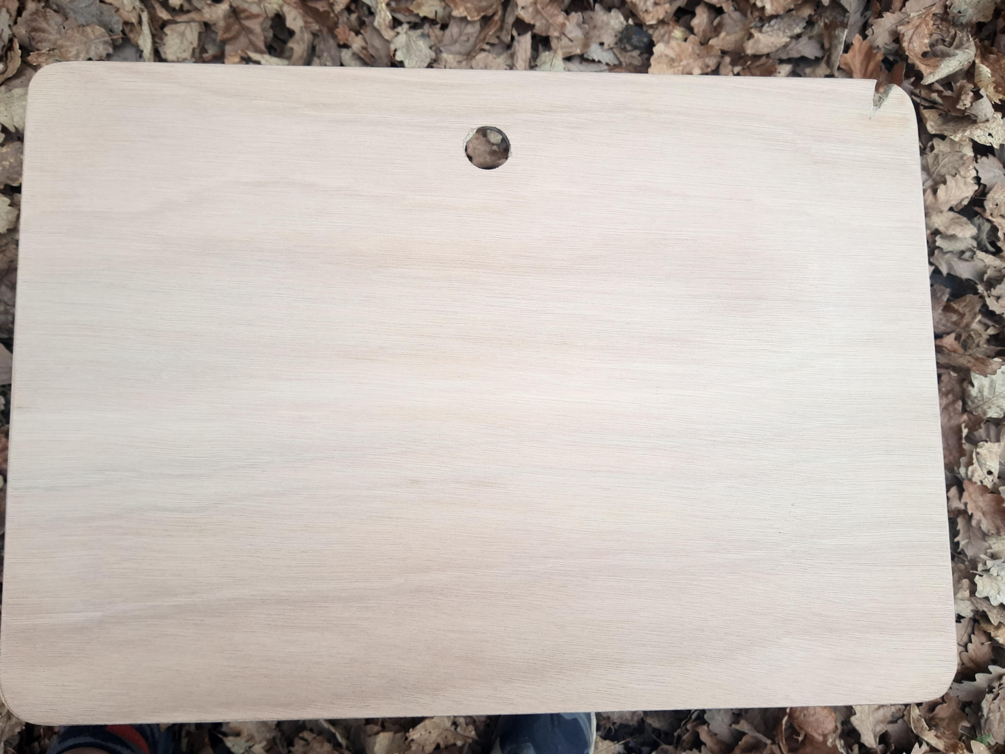

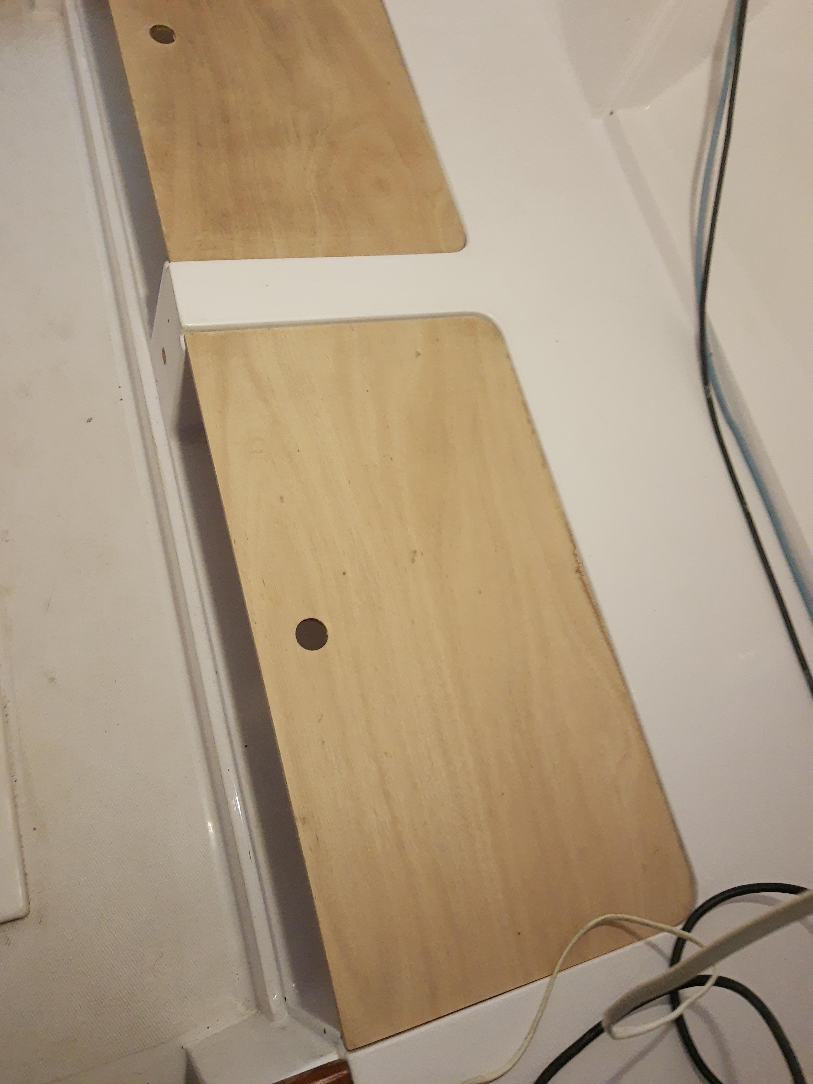

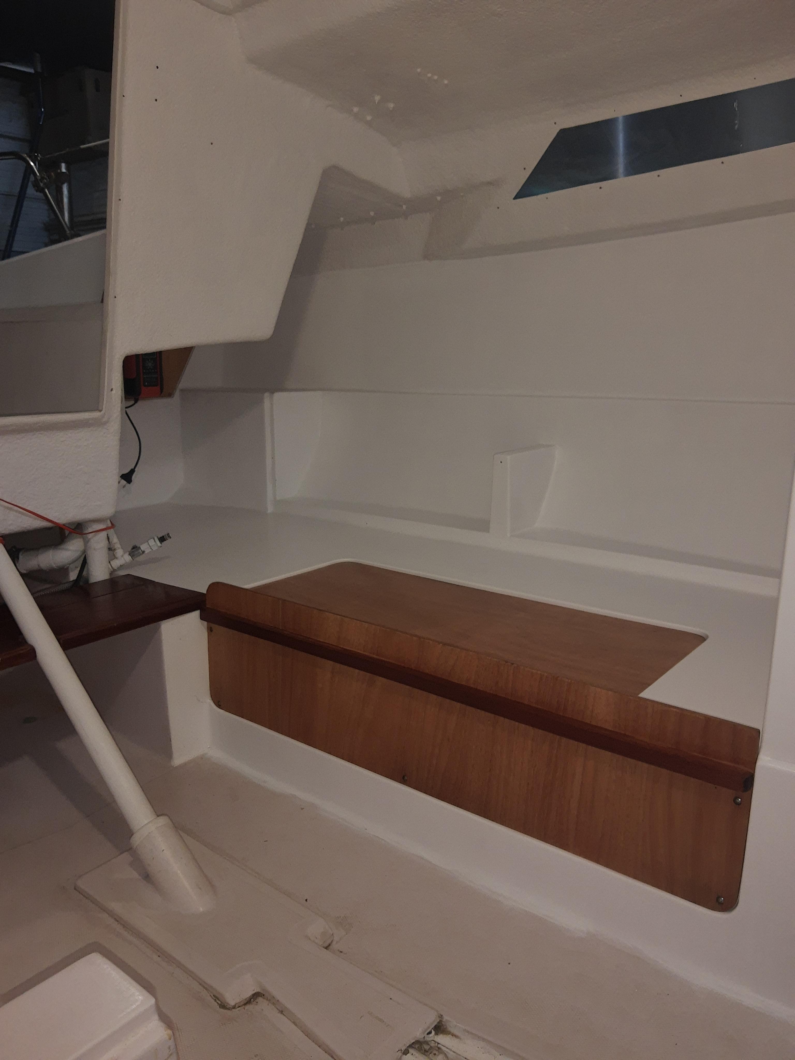

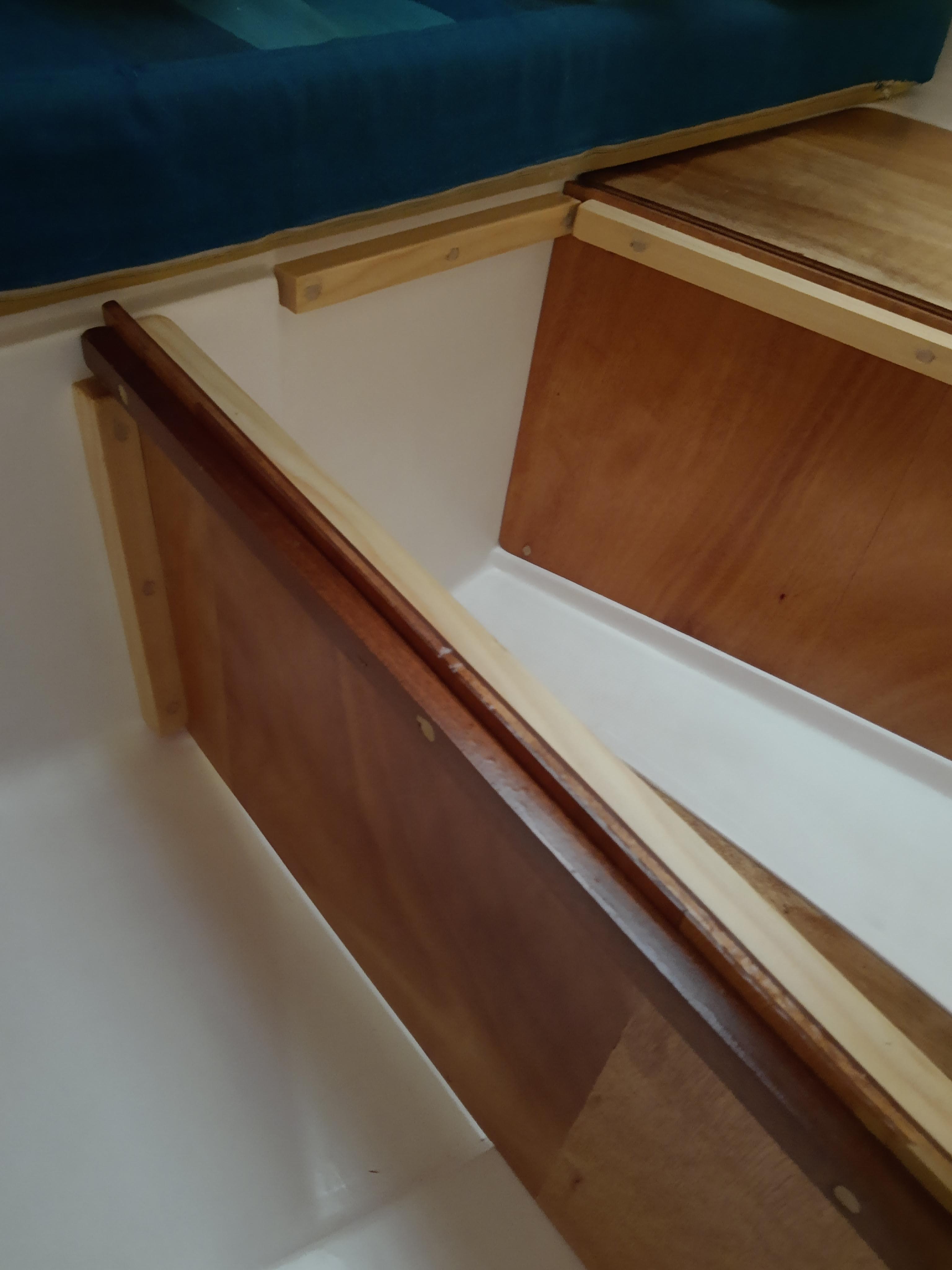

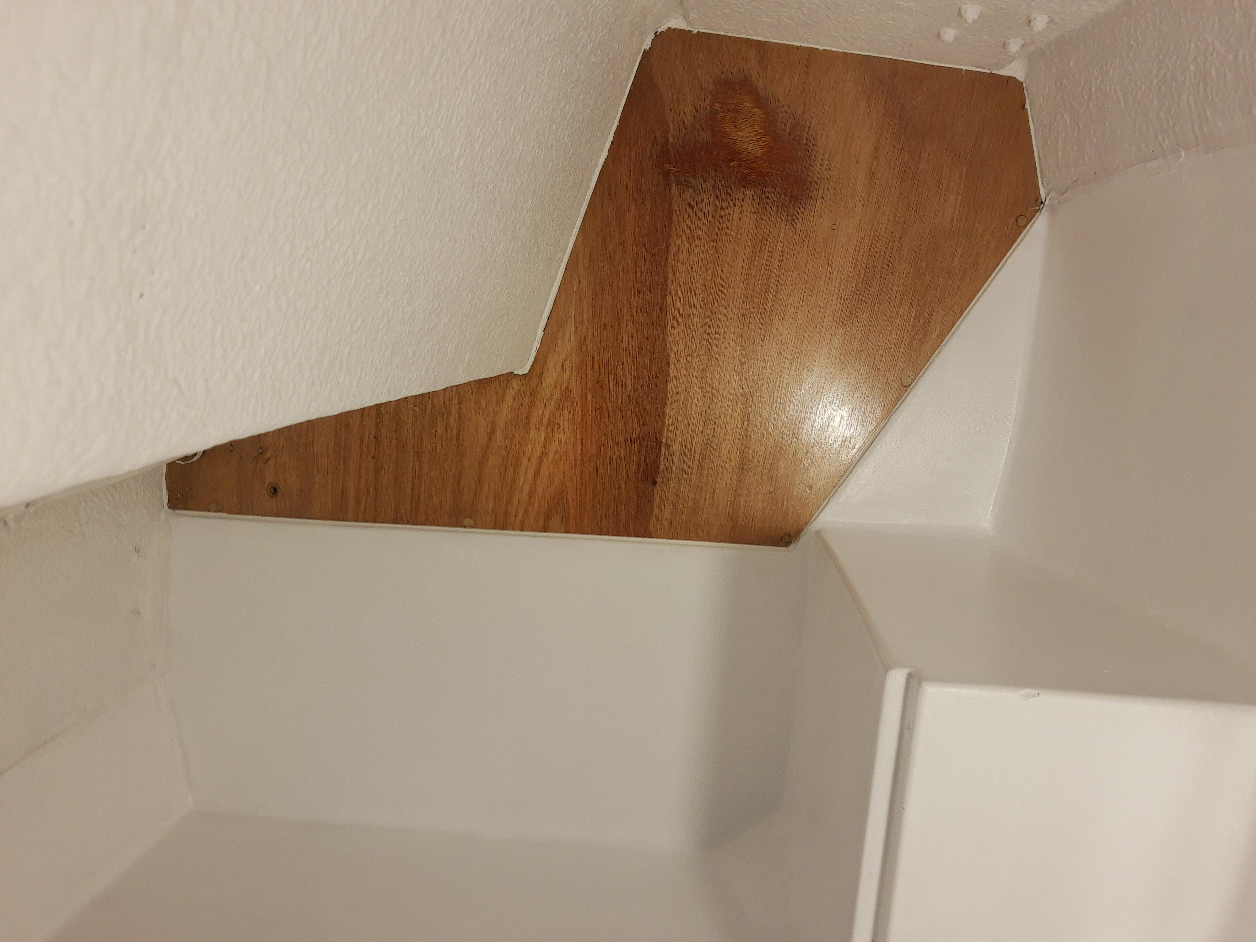

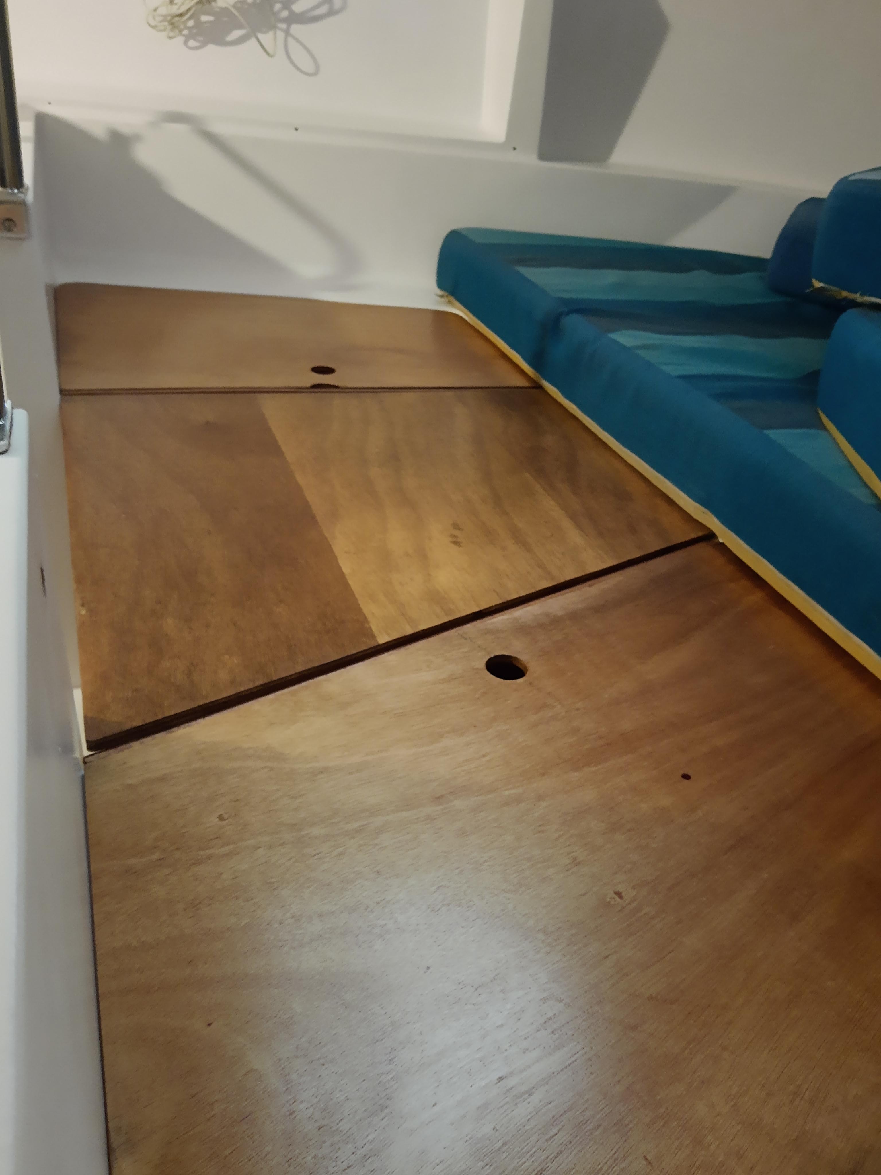

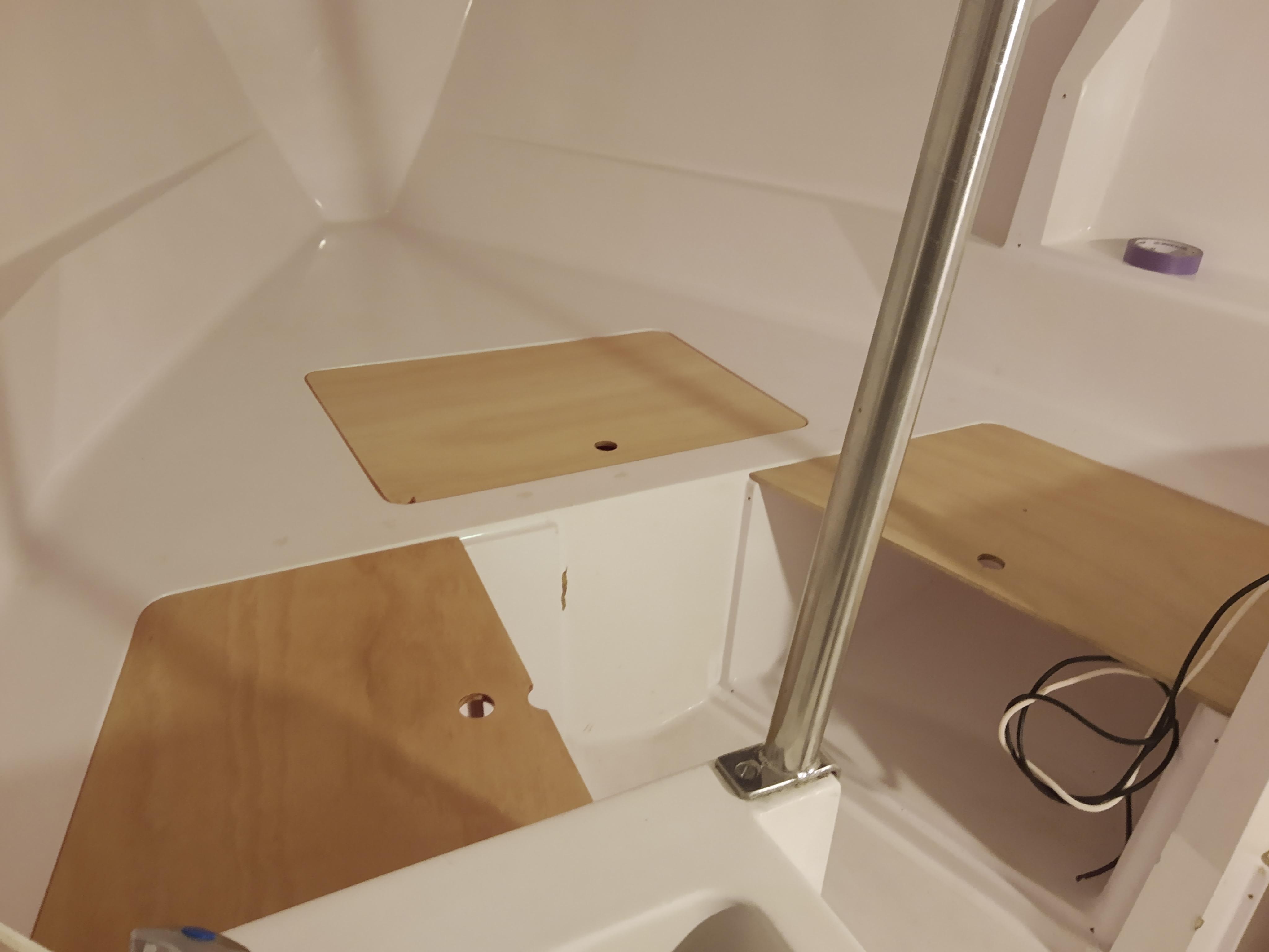

    Quelques images des coffres intérieurs poncés et/ou réparés.
    puis vernis  et remis en place :) Si vous faites attention aux photos, vous verrez que la peinture du sol et des cotés avance en même temps.

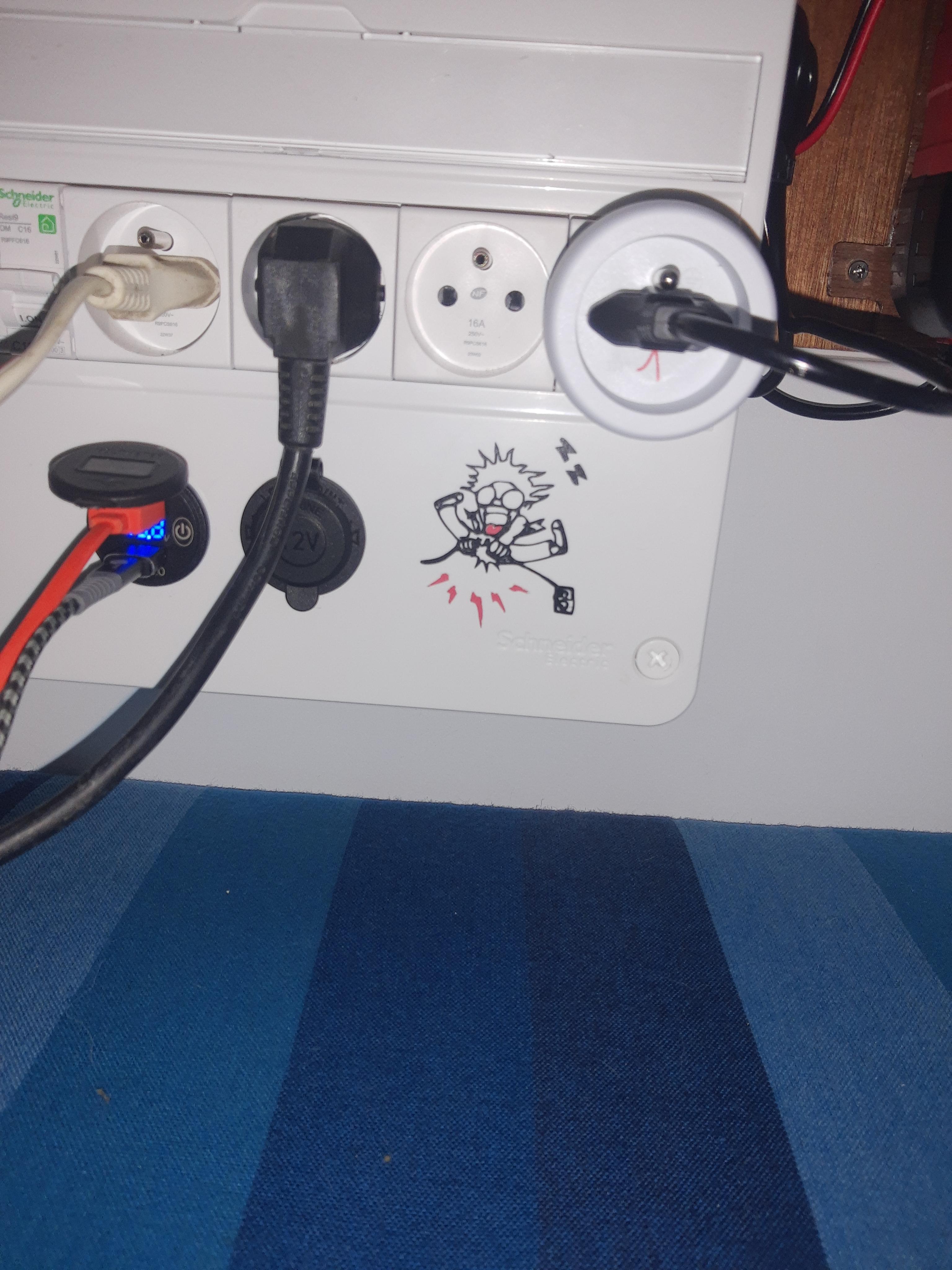

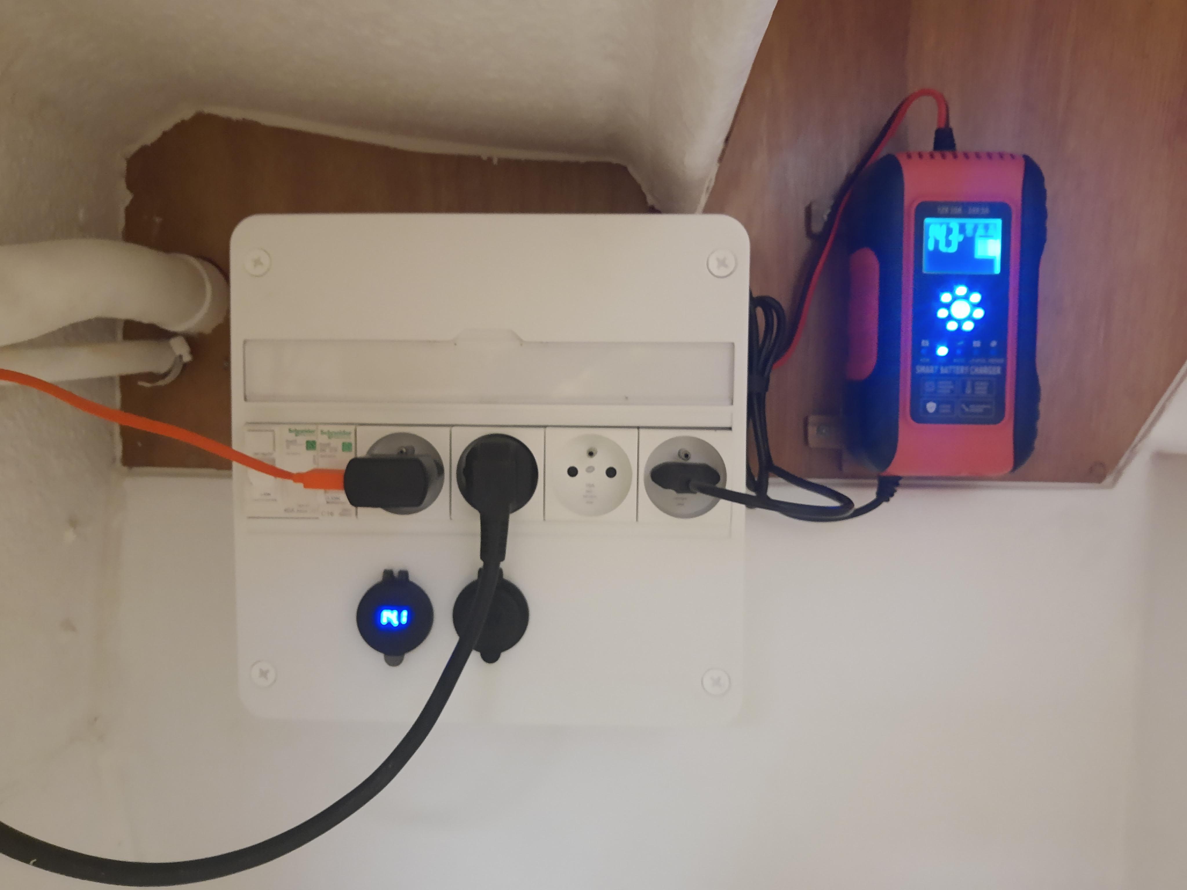

    Dans l’immédiat je n’ai fait que le tableau du 220v que j’ai relié à la prise de quai, celui du 12v sera refait plus tard. J’ai également mis en place le système de recharge de la futur batterie de 120Ah. J’ai positionné le tout sur la cloison babord qui a totalement été refaite.

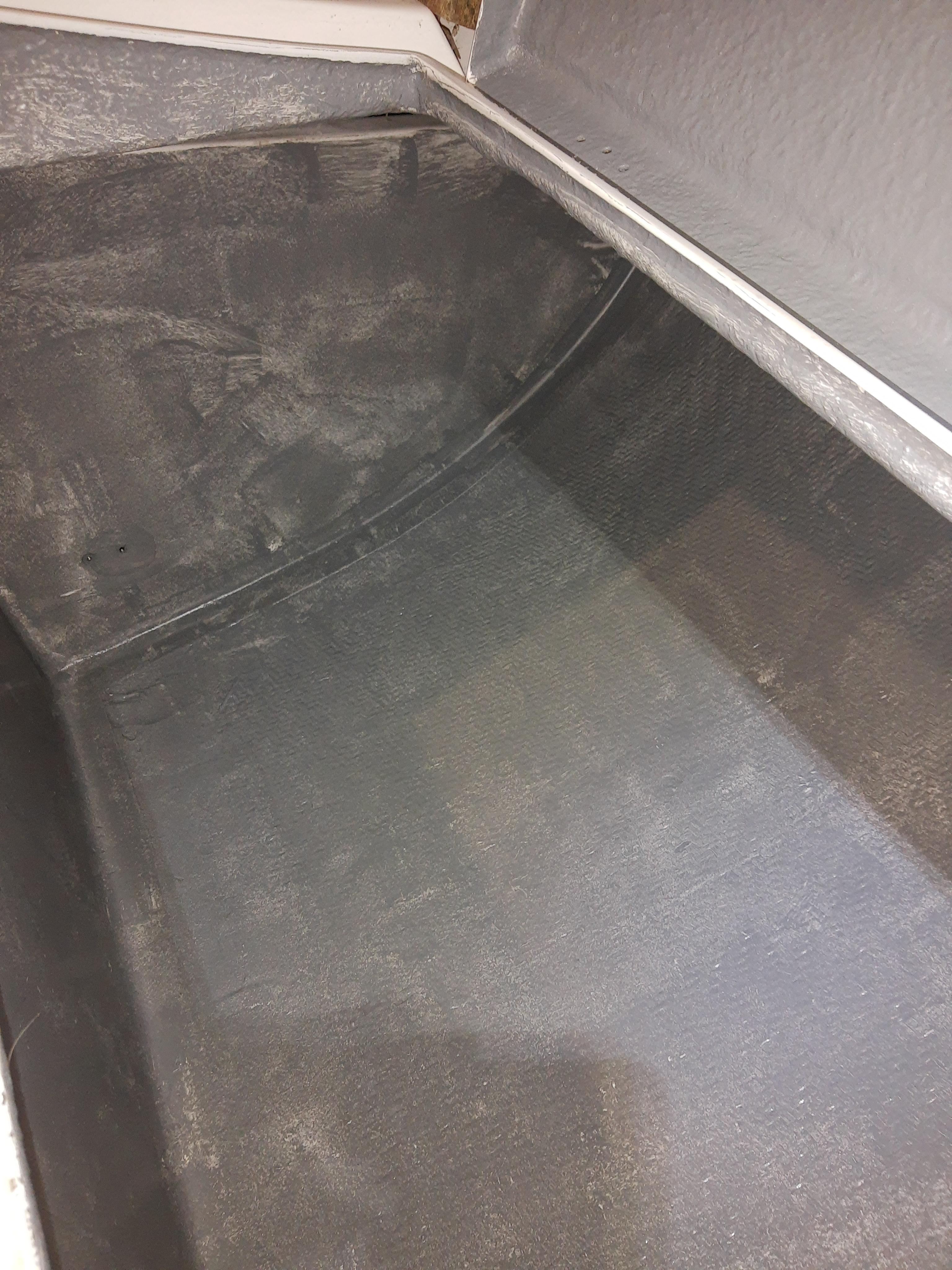

    Je me suis occupé aussi des coffres du cockpit

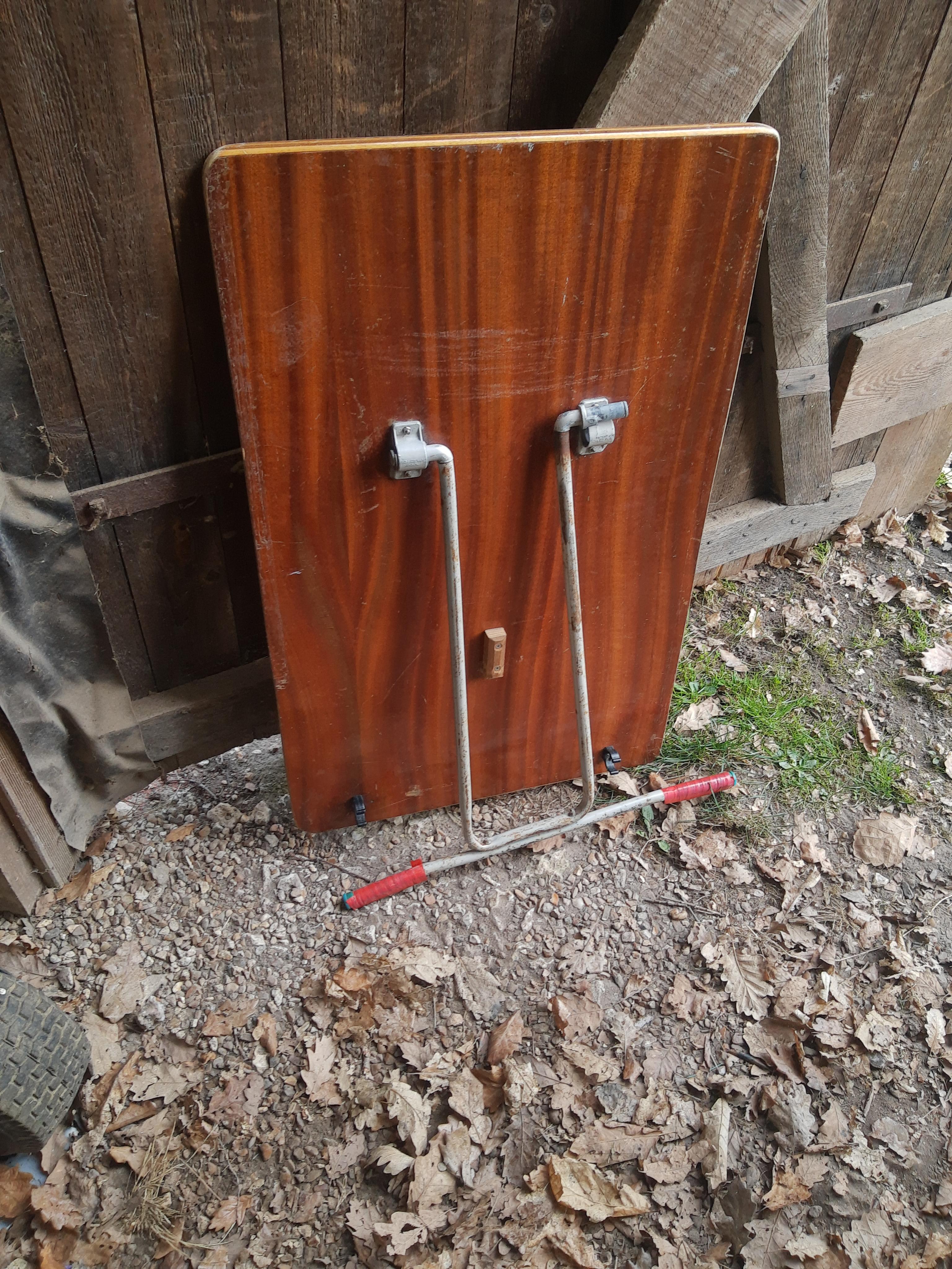

    Actuellement je travaille sur la « cuisine », la plomberie, une nouvelle porte, une nouvelle table (pliante) et des placards qui ferment pour le carré.
    Bref, pas de quoi m’ennuyer :)

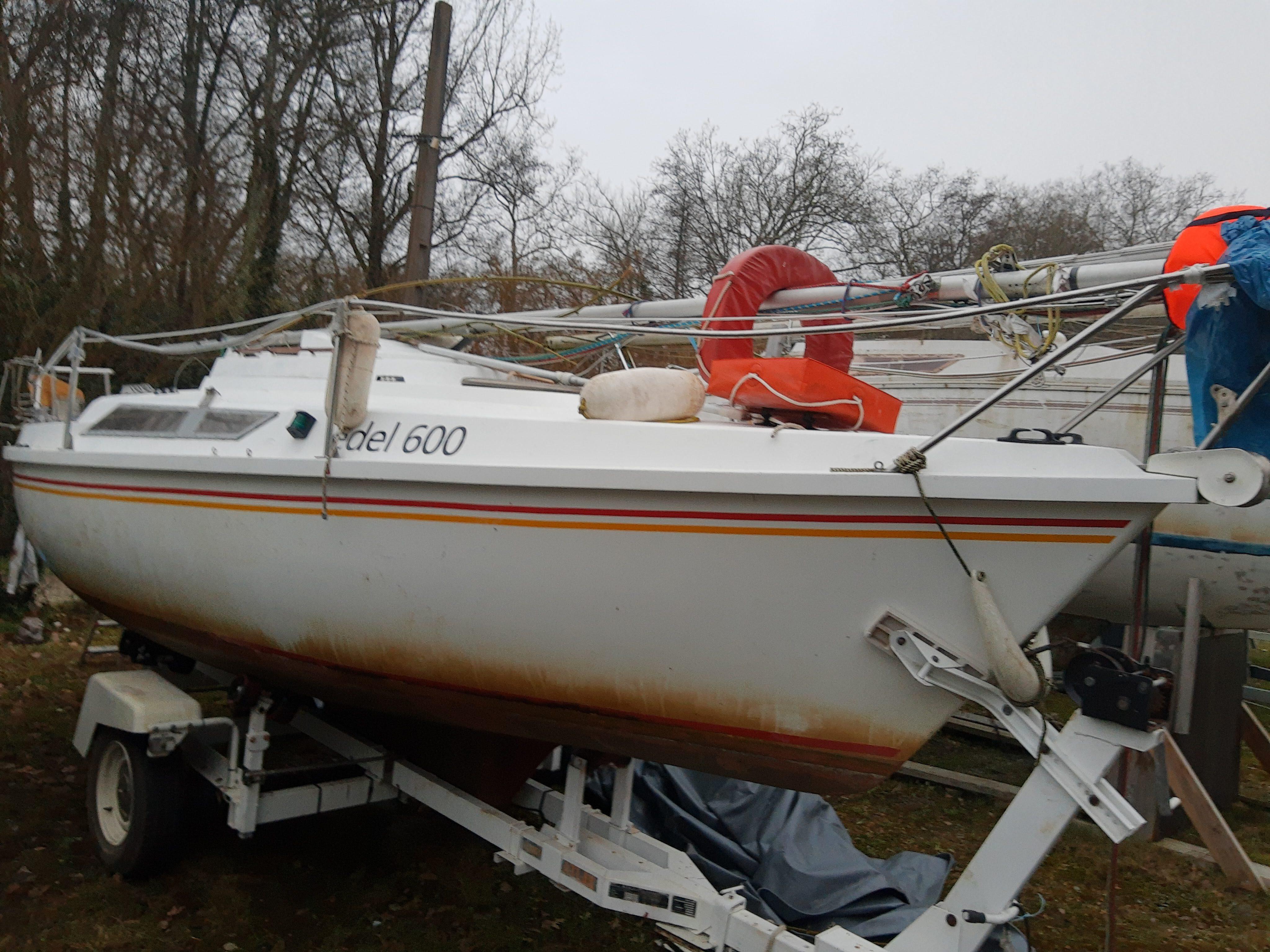

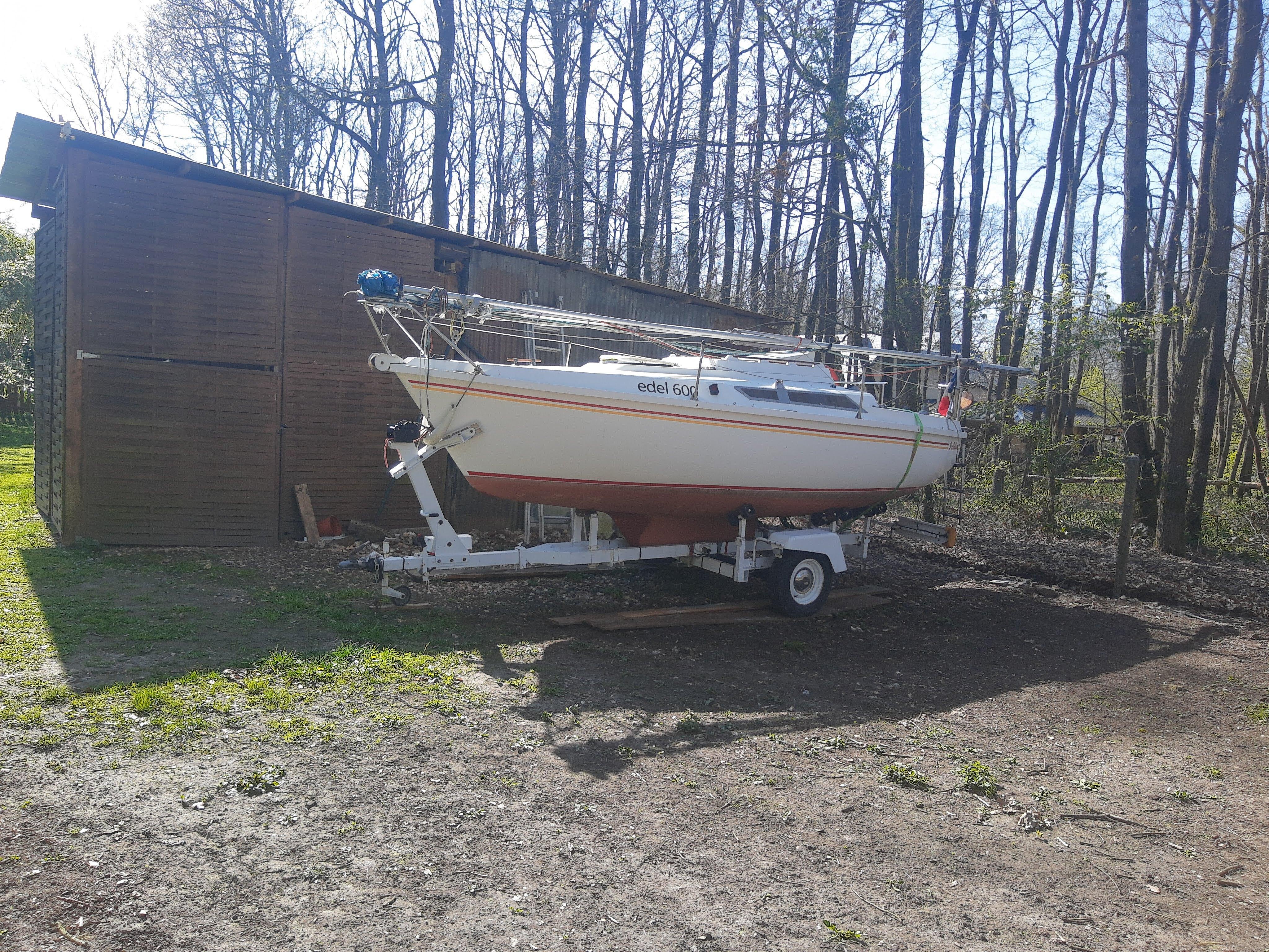

    Le bateau ou nous l’avons acheté
    Et ou il est stocké maintenant (dans le hangard)

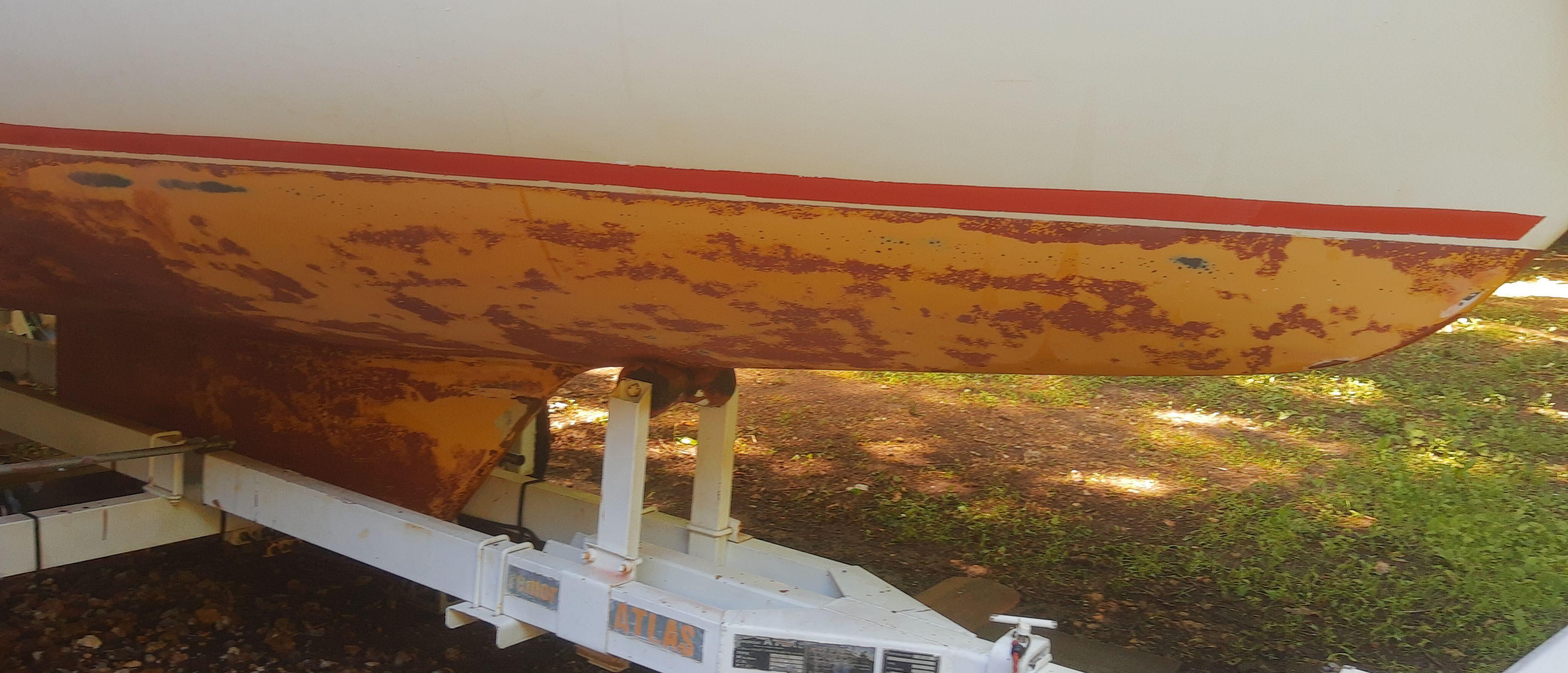

    J’ai commencé le carénage l’été dernier  juste avant les restrictions d’eau et je n’ai pas pu terminer, je ferai ça le mois prochain très probablement.
    Comme vous pouvez le voir, l’ancien propriétaire devait mettre l’antifouling  aussi sur la remorque… Je m’occuperai de sa révision plus tard car le frein de flèche ne fonctionne plus.

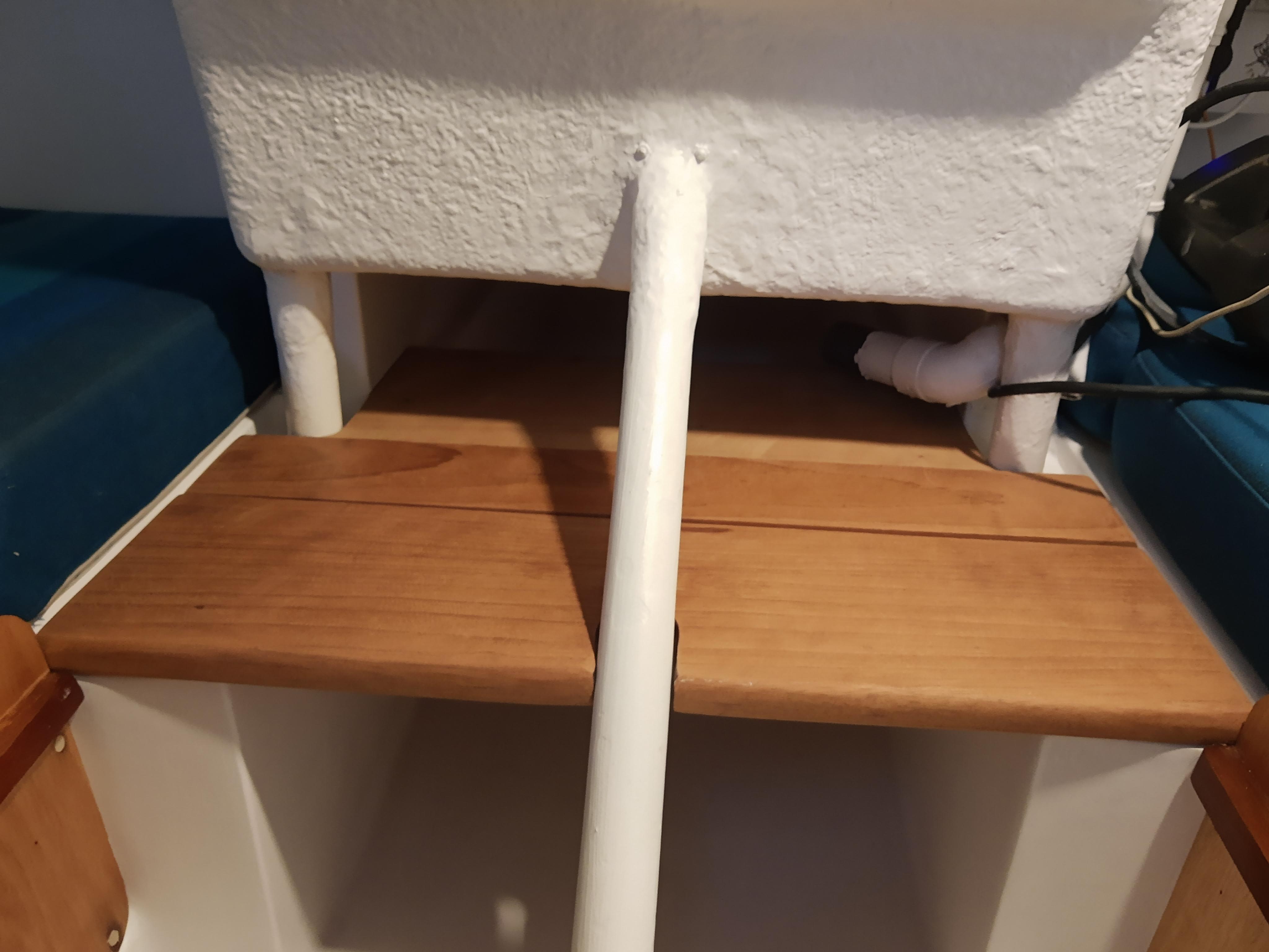

    De mon coté je suis sur la descente et plus particulièrement les marches. je dois y caler la pompe, ma future batterie, un coffre pour les chaussures et le réservoir d’eau. J’ai tout mes plans en tête, je n’ai plus qu’a finaliser. Le tout sera démontable avec 4 vis max.

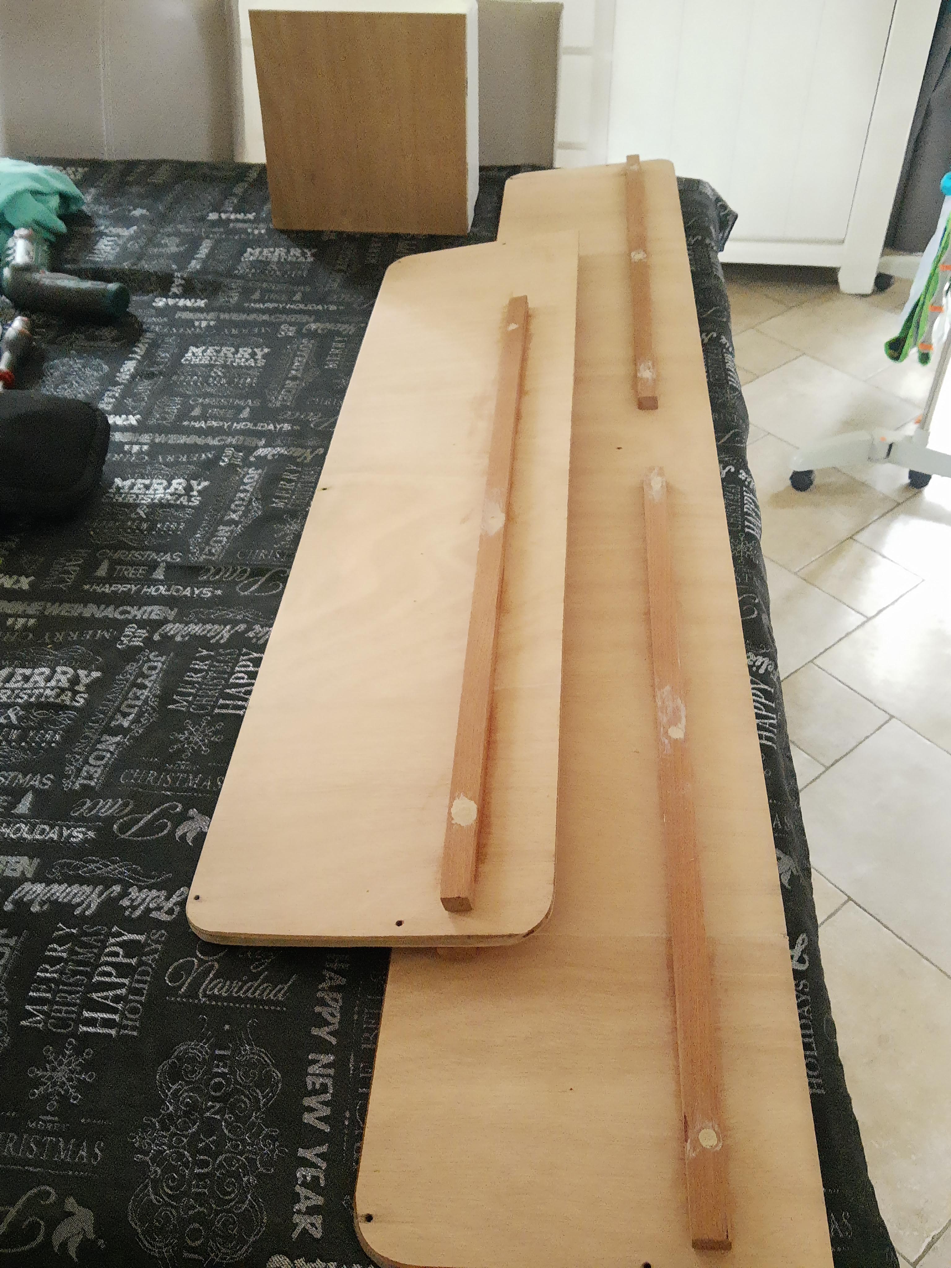

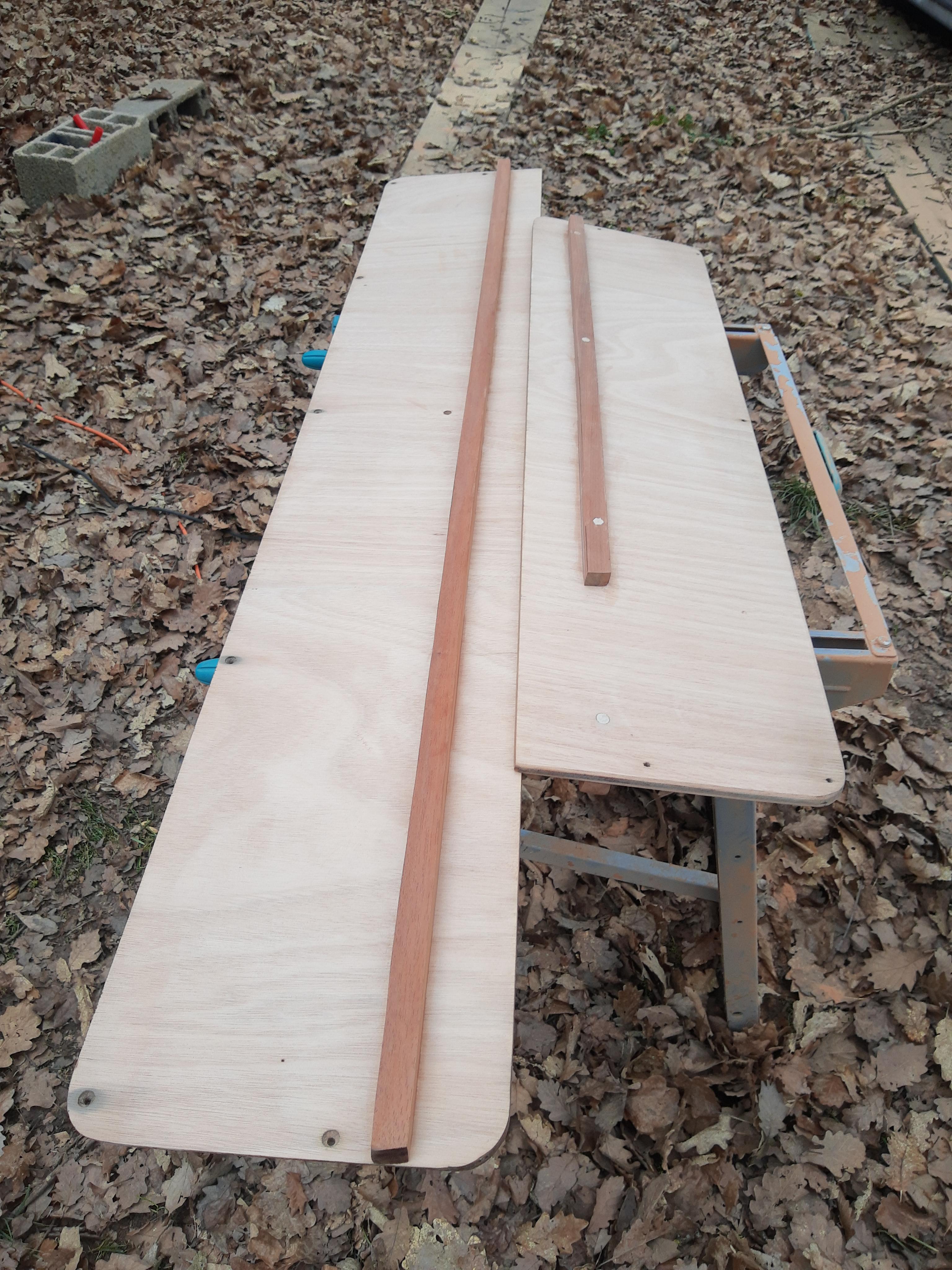

    Je bosse sur mon bateau tous les soirs un petit peu après le travail et hier j’ai posé les « rails » en bois du panneau de descente. Ils étaient pourris tous les deux alors j’ai essayé de faire quelque chose qui y ressemble. 😊
    Je vous parlais aussi de la pompe à eau et de son vase d’expansion, les voici à leur futur place. Je vais probablement commencer l’installation ce WE.

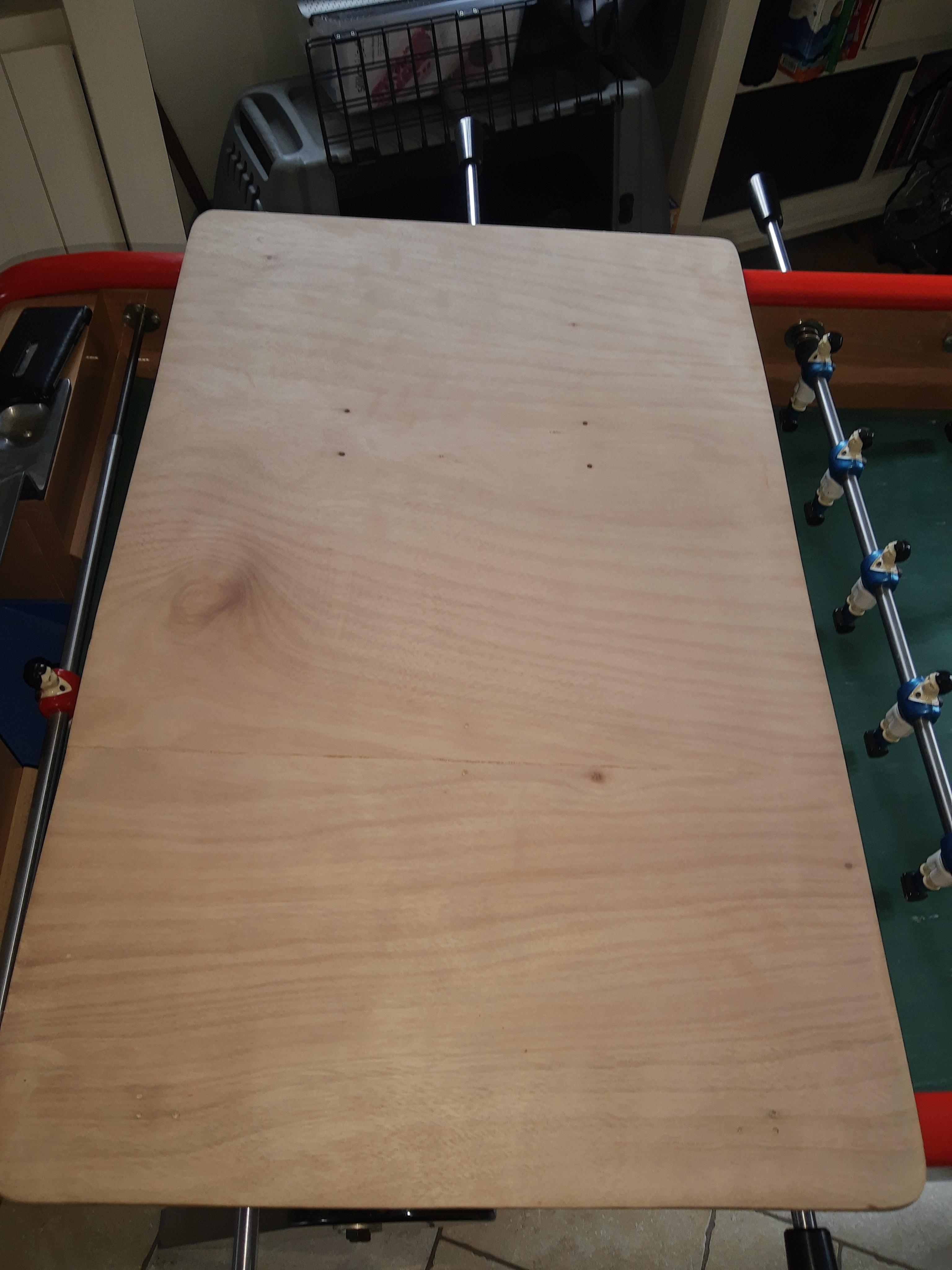

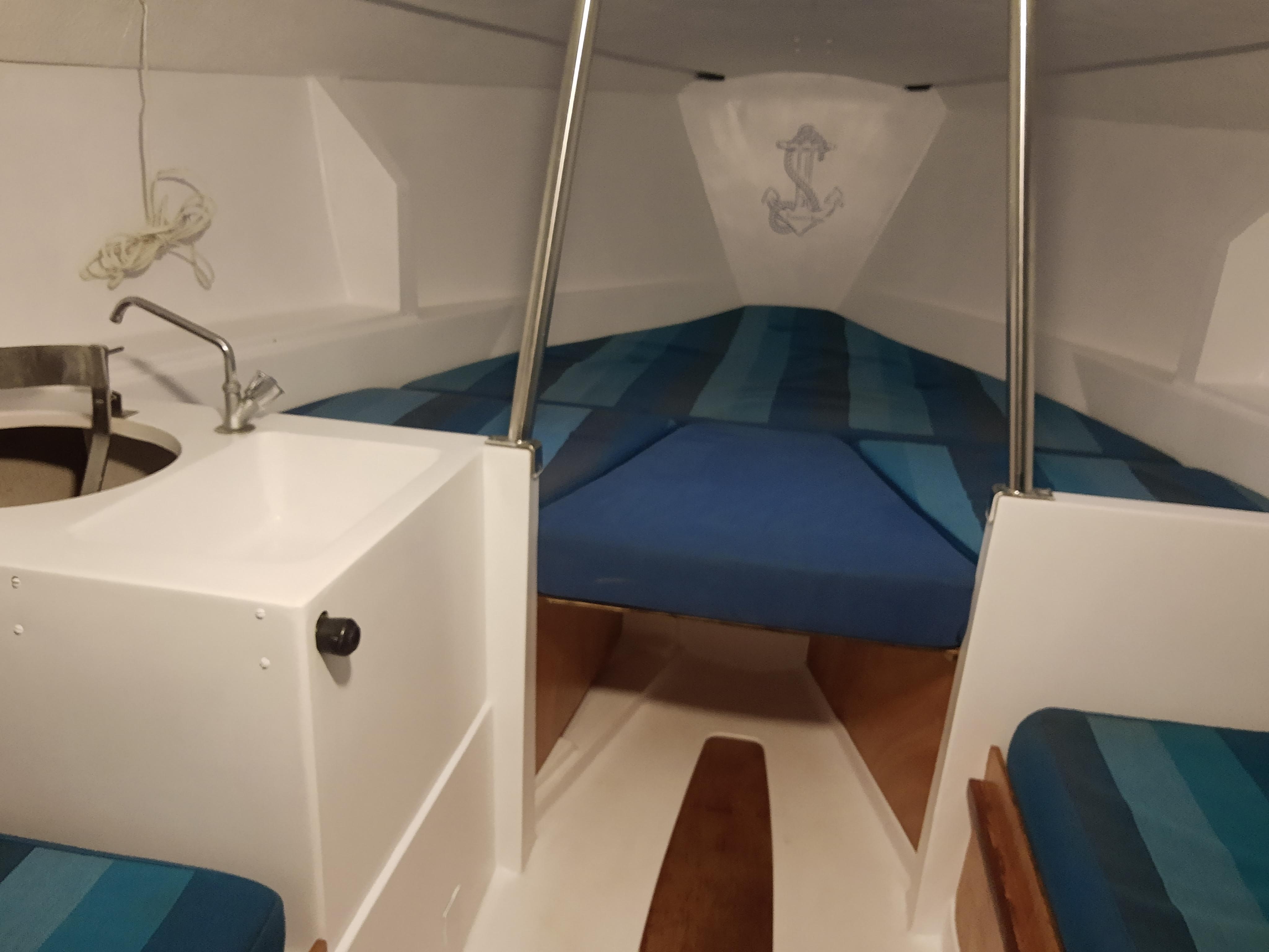

    Je continue mes petits travaux avec une amélioration de mes panneaux de descente, histoire d’avoir un peu plus de lumière a l’intérieur une fois tout fermé :) Je suis parti des panneaux présents sur bateau qui faisaient 8mm d’épaisseur, je les aient poncé puis je m’en suis servi de modèles pour faire deux pièces de contreplaqué de 5mm. Ces pièces ont été collée sur les panneaux d’origine pour avoir une épaisseur totale de 18 mm.
    Ensuite j’ai fait plusieurs couches de vernis pour protéger mon bois des prochaines découpes pour le plexiglass. Il s’agit de plexi industriel de 10mm non coloré. Les vis visibles étaient présentes juste pour aider au moment de la mise en colle (en plus de poids positionnés un peu partout)
    Ensuite j’ai procédé au fraisage des hublots et au positionnement des plexi.
    Je suis plutôt content du résultat. J’attends le verrou pour  finaliser la porte.
    En parallèle de tout ça je travaille aussi sur la kitchenette et un petit système pour bloquer le gaz et boucher le « trou » lorsqu’il n’est pas utilisé.
    Dernier sujet en cours, le petit coup de jeune des coussins. Ma femme a vu que les housses étaient en bon état sur leurs envers, du coup elle est en train de tout découdre pour tout recoudre de l’autre coté. les couleurs de l’envers sont bien plus vives qu’a l’endroit. Faut que nous trouvions en mercerie de nouveaux boutons pour la tension du tissu.
    Bref, ça avance doucement, mais ça avance :)
