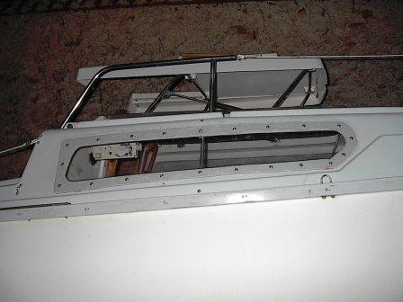

    en réponse à : panneaux en plexi Edel 4 #6969
    Véga II
    Attention pas de plexiglass ça casse facile, par contre le macrolon tu peux le plier à angle droit il va ternir à l’endroit plié mais ne se cassera pas.
    On utilise du makrolon ou Lexan pour alléger le vitrage des voitures de rallye. la règlementation oblige à l’usage de 5mm pour les vitres avant.
    Je vous donne l’adresse d’un fournisseur, de mémoire cela m’est revenu avec le port à environ 80 €uros.
    MC RACING SA
    2500 route de Jonquières – BP 16
    30840 MEYNES
    vous propose un large éventail de pièces détachées compétition
    TEL: 04.66.57.24.57
    FAX: 04.66.57.51.69
    mcracingsa@aol.com
    J’ai remarqué que sur des voiliers une dimension parfois suppérieure était utilisée, 6 ,8 mm.
    mais beaucoup plus cher, et difficile à trouver sur internet.
    j’ai pour ma part largement dépassé les bordures afin de rigidifier également cette partie. La forme me plait moyen j’aurais préféré une forme plus agréssive mais bon,c’est bien étanche, la visserie est classique inox les vis hublot étant beaucoup plus chère, j’ai donc coupé à l’ébarbeuse la partie en trop à l’intérieur. Prendre les vis assez longues afin de pouvoir visser car il beaucoup de silicone à mettre lors de la pose.Percer tout en même temps macrolon et paroie.
    La découpe du macrolon se fait à la scie sauteuse, lame acier petite vitesse afin de ne pas chauffer.
