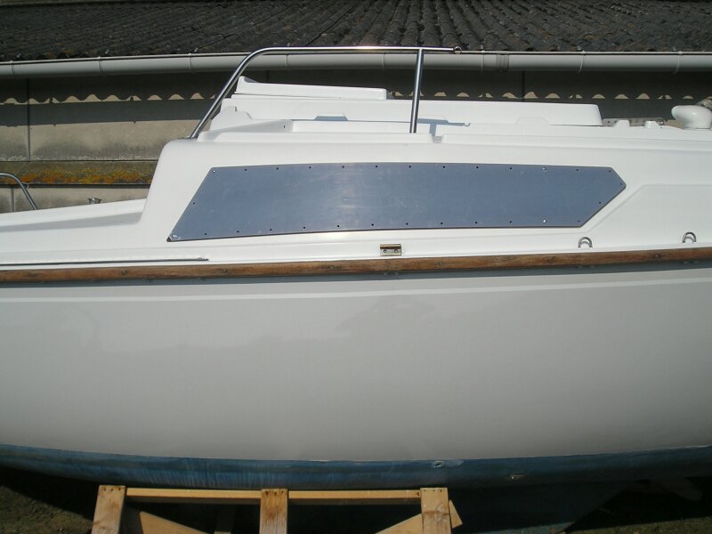

    Moi, j’ai abandonné l’idée de les faire moi-même. J’ai fait réaliser les miens par un professionnel, c’est un peu chère, l’investissement vaut le coup à long terme . J’ai choisi du 6 mm , il se cintre facilement, il déborde largement l’ancienne découpe, La pose est plus facile.[img
