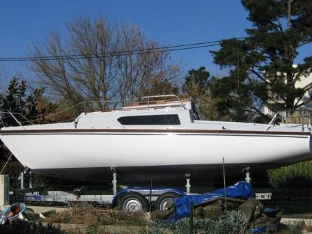

    salut phil,
    Les miens sont plus anguleux, j’ai la chance d’avoir un modele de 1980 (un des derniers)
    la photo (a l’HA maintenant il est plus propre)
    mais la découpe dans le rouf n’est pas la meme que sur les modeles arrondis.
    attendu qu’il y a un contre moulage au plafond je ne serais pas chaud pour découper les ouvertures pour changer leurs formes.
    le plus simple est de faire des hublots vissé. si tu fais une forme différentes attention ca se voit pas transparence, alors prend un « plexi » bien foncé et peint en noir les zones visibles par transparence (j’ai lu ca qq part…)
    on parle souvent de plexi mais je crois que ca fait longtemps que ce n’ai plus ca, rapproche toi d’une société spécialisée.
    Moi j’avais utilisé sur mon E2 du « macrolon (c) » qui ne casse pas comme le plexi en se decoupant.

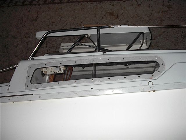

    #6968
    Aski, Vodka, j’aimerais bien avoir les dimensions de vos panneaux, et même un petit croquis. Pour l’instant j’hésite!!!. J’aime bien sur le bateau d’Aski la continuité avec la peinture sur le roof qui à mon avis « allège le côté caravane du bateau ». Sur celui d’Aski,c’est le côté sobre. Un peu antinomique, je sais mais je suis comme ça. Si je n’arrive pas à me décider, je proposerai un vote à la communauté Edel. Merci.
    #6969
    Véga II
    Attention pas de plexiglass ça casse facile, par contre le macrolon tu peux le plier à angle droit il va ternir à l’endroit plié mais ne se cassera pas.

    j’ai pour ma part largement dépassé les bordures afin de rigidifier également cette partie. La forme me plait moyen j’aurais préféré une forme plus agréssive mais bon,c’est bien étanche, la visserie est classique inox les vis hublot étant beaucoup plus chère, j’ai donc coupé à l’ébarbeuse la partie en trop à l’intérieur. Prendre les vis assez longues afin de pouvoir visser car il beaucoup de silicone à mettre lors de la pose.Percer tout en même temps macrolon et paroie.
    La découpe du macrolon se fait à la scie sauteuse, lame acier petite vitesse afin de ne pas chauffer.

    surlo
    bonjour phil
    les hublots sont en place depuis 10 ans sans problème, c’est du macrolon
    voici une photo
    amicalement
