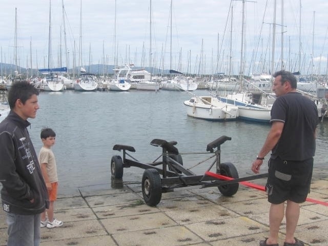

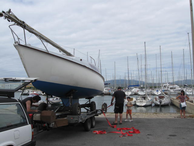

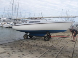

    Pour éviter d’avoir à louer une remorque pour le transport de mon Edel 4, j’ai réalisé cet été un Ber roullant pas Cher.
    De plus ce dernier me permet de faire l’économie du grutage !
    Deux trains arrières de RENAULT 18 ou 17 ou 12 c’est au chois et facilement trouvable dans une casse, environ 90 kgs de ferraille, un poste à souder et voula le travail .

    Véga II
    d’autres photos

    Pour patienter un peu une autre photo.
    Je vais également préparer un dossier complet sur la restauration de Véga II.
    A bientôt.
