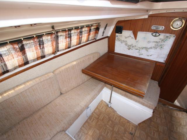

    salut ci joint une photo de la mienne (modele 1980)
    sur trois pattes je le a trouve suffisamment stable (pour manger ou lire …); pour info le 2 pieds carre rentrent dans un logement du sol pour ne pas glisser
    elle ne va pas dans le cockpit car il n’y a pas pas d’accroche pour le pied « plat » a la place je met une petite table de camping (4 pieds) qui se range dans le coffre. je pense qu’avec les carte dans la table elle n’est pas manipulable pour la sortir (ou alors il faut tout vider)
    pas de table depliable a ma connaissance juste sur qq 660 : elle pivote pour être face a la cloison de la cabine av (quand il y une cloison)
    Voilà en espérant d\’avoir aidé

    Voici une autre possibilité pour changer la disposition de la table d’origine (enfin un deuxième emplacement). Je pense faire la même chose car souvent je suis seul dans le bateau et je trouve que je n’ai pas assez de place dans le carré. J’ai tendance à rentrer dans la table… J’ai donc fait un essai et c’est pas mal. Le carré est bien dégagé. On pourrait même envisager la table basculante qui est rangée sur la paroi. Certes, cette configuration limite énormément les places assises. :(
    (image trouvée sur internet)
    Voili, voilu.
    Roro
    #6693
    roro là j’emets une reserve :unsure:
    le systeme semble pas top : le troisieme pied est cylindrique et ne semble plus aller dans la fixation d’origine ou alors c’est bancale …
    le nouveaux systeme de fixation du 3eme pied doit tenir sur le contremoule rempli de mousse = tenue insuffisante.
    maintenant le meme principe mieux réalisé a voir …
    mais reste que je trouve la table bien lourde avec les indispensable de navigation dedans, et donc difficile a manipuler
    si vous n’etes que deux envisage de reduire la taille de la table en utilisant les fixations d’origines non ?

    je suis d’accord que la table à 3 pieds (plaquée contre la paroi) n’est pas au point. c’est une image que j’ai trouvé sur internet. Ca donne des idées. il reste à mieux réaliser l’installation pour que la table soit bien stable. A l’étude..
