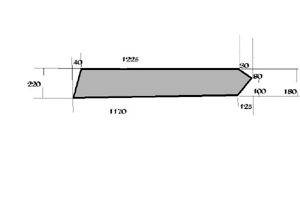

    :blush: Je dois changer les hublots latéraux sur mon EDEL4 qui a encore ceux d’origine (avec le joint façon pare-brise de 2cv)Je souhaite evoluer vers des hublots vissés.
    quelqu’un aurait-il fait les plans ?;)
    Quelle epaisseur ?:silly:
    quel type de Polycarbonate ? chez quel fournisseur ?:blink:
    votre aide sera bienvenue.
    Merci d’avance

    Tu peux trouver du polycarbonate de 5 mm d’épaisseur coupé à la dimension souhaité chez
    MC RACING SA car utilisé sur voitures de course
    De mémoire pour un edel 4 ça ma couté moins de 100 €
    http://www.mcracingsa.com
    2500 route de Jonquières – BP 16
    30840 MEYNES
    TEL: 04.66.57.24.57 FAX: 04.66.57.51.69
    mcracingsa@aol.com
    La Macrolon ou lexan se découpe à la scie sauteuse, lame acier, petite vitesse.
    Bon Vent
    Stéphane

    en fait,tout autour du hublot,il y a plat d’aluminium de 20*2 qui me sers,1,pour la deco,2,pour un serrage plus fort du hublot sur le roof.pour le joint,j’ai pris du sika marine,mais attention a ne pas en mettre sur le hublot(partie visible)car il ne se roule pas comme du silicone et est tres dur a oter(je sait de quoi je parle,j’ai due me retapper la decoupe de nouveaux hublots!)
    pour le plat d’alu,le decoupes sont un peux hard,mais a la fin l’ensemble fini vaut le coup.a plus eric
