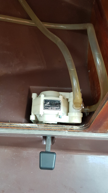

    BOUDET
    j’avais parlé trop vite ! ma pompe fuyait à nouveau , en redémontant j’ai trouvé une petite fissure paraissant anodine , mais lors que ‘on pompe, elle s’écarte suffisamment pour laisser passer l’eau en pression!
    J’ai trouvé une pompe whale neuve sur ebay en Angleterre et remonter le tout , les trous de fixations ne son pas vraiment identiques ( 2/4) mais cela se perce bien.
    J’espère ne pas être embêter pour la saison prochaine.
    je déteste voir un filet d’eau dans mon bateau.:dry:

    en réponse à : petite fuite au niveau le la pompe à pied de l’evier de mon Edel 665 #15361
    BOUDET
    Voila ! pompe remontée et plus de fuite ! c’est reparti pour 40 ans ! :whistle:
    BOUDET
    Bonsoir
    Pour vous dire que voila, j’ai démonté ma pompe, avec un peu de mal car certaines vis étaient assez oxydées.
    j’ai changé l’ensemble des joints toriques, des membranes et vérifié après avoir nettoyé le tout.
    je n’ai pas vraiment vu de problème pouvant me faire déduire de l’endroit de la fuite mise a part une usure des membranes principales mais ‘à l’interieur de la pompe
    Sinon une felure du corps plastique reparer a la resine mais qui n’aboutissait pas jusqu’a l’intérieur ;-(
    Après avoir tout remonté – un jeu de patience et de méthode ( imprimez bien le plan) tout est revissé, y a plus qu’a tout remonter au bateau, j’ai quand même essayé avec un peu d’eau, çà fonctionne mais je ne sais rien sur une éventuelle fuite !
    A suivre donc
    Kenavo

    Merci pour vos avis!
    voici les photos de ma pompe , elle fuit de plus en plus, je vais donc devoir procéder au changement des joints.
    Craignant de faire une bêtise, y aurait il une personne qui pourrait m’expliquer comment changer ces joints après le retrait de la pompe de son logement
    et de m’orienter sur le choix de la bonne pochette de joint pour cette pompe d’ EDEL VI ?
    je ne suis pas pressé donc vous pouvez répondre un jour de mauvais temps! on fait la vaisselle dehors actuellement ;-)
    merci de vos retours et bonnes vacances à toutes et à tous
    BOUDET
    Salut Patrick ,c’est vraiment con de ma part , je suis parti 2 jours en mer , j’ai pesté contre ma petite fuite qui devient un peu plus importante, et je n’ai pas pris la référence de ma pompe , a voir le logo c’est une Wale et je vois que la pochette convient aux 2 types de pompes.
    il n’y a que 3 joints ?
    Quant on démonte les tuyaux, il faut bien boucher l’arrivée car je ne vois pas de clapet ?
    BOUDET
    ok je vais démonter ça des que possible pour voir exactement d’où vient cette petite fuite qui finira surement pas grandir !
    merci
    BOUDET
    Bonsoir merci de vos retours!
    je pense qu’effectivement il s’agit de Wale 1 ou 2 (mêmes joints)
    mais dites moi ou les trouvez svp et si cela se vend en pochette complète de joints ,
    On me dit facile çà démonter juste deux vis avec un tournevis long ( a 4 pattes ;-) ) donc j’en déduit d’après ce que j’ai vu, que les vis sont en haut et seules,les encoches du bas se déboitent sans retirer toute la face avant du meuble ?
