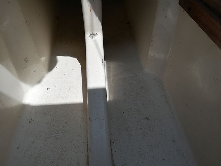

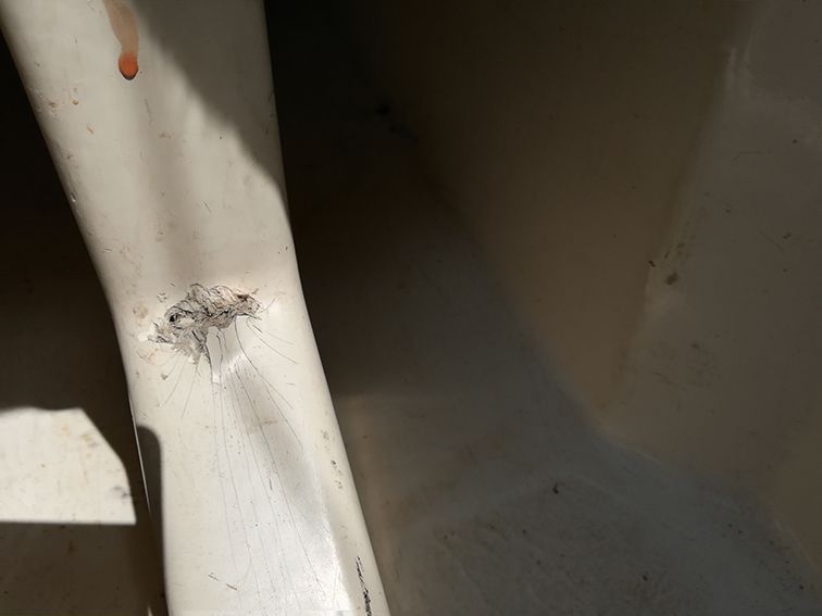

    Voici deux photos des dégâts, je serais très heureux si quelqu’un de vous a un pourboire. Merci Christian

    Ca ne parait pas etre grand chose. C’est bizarre qu’il n’ya ait pas un marche pied sur ton puit de derive (c’est comme ça que ça s’appelle :-) )
    Sinon, ben faut comprendre comment ce trou a été fait : soit une cause extérieure, soit une usure.
    Si c’est une usure, il faut meuler pour éliminer tout ce qui est usé, et puis faire un »scarf » pour que le tissus accroche. Ensuite, tissus/resine/tissus/resine… de plus en plus large (pour suivre le scarf), et tu finis pas du mastic pour faire joli.
    Tu es dans quel coin ?

    Ou bien une personne qui serait cognée en tombant en avant en rentrant dans la cabine , je crois même apercevoir une goutte de sang sur le haut de la photo ! :silly:
    Sans rire, rien de grave d’après les photos , un poc venant de l’intérieur et un faiençage qui n’a rien d’exceptionnel pour l’age de nos chers bateaux !
    Edel c’est du costaud ! Tiens ,on devrait même baptiser un place de village en l’honneur de ces deux fantastiques constructeurs ;)
    #15319
    Pour ce qui est de la marche j’en ai pas non plus (grip de skate qui fait mieux l’affaire). Je suis aussi d’avis que le mal vient de l’intérieur, des chocs répétés par une dérive remontée trop brutalement…ou dérive mal coupée… Nous, possesseurs de ce même bateau devon en prendre conscience. En tout cas comme déjà préconisé par FA tu vas devoir réparer, et sans trop de difficulté, par contre tu finis par du gel coat pour faire joli :-)

    Merci pour vos conseils, nous rendons le trou plus grand et ensuite il est scellé avec de l’époxy. Fabien, le bateau est à Nonsard-Lamarche, je vis à Fribourg en Allemagne. Où habites-tu?
