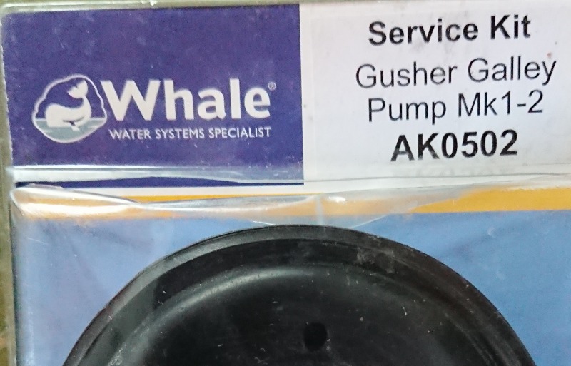

    Pamphile
    Voila la référence des joints(voir photo jointe), j’avais retrouvé l’éclate de la pompe sur internet, je dois encore l’avoir dans un coin de mon ordi si tu arrives pas à le retrouver

    #15312
    Pamphile
    Bonjour Pierre, c’est la même pompe sur mon bateau, j’ai mis une photo avec la référence du kit de joints un peu plus bas dans la discussion et voilà l’éclate de la pompe en pièce jointe

    BOUDET
    Bonsoir Pamphile !
    Merci pour les infos, donc la mienne serait un modèle MK2 ? j’ai réussi a ouvrir ton schéma éclaté ça à l’air effectivement facile a faire si ce n’ est pas trop coller par le temps et le calcaire peut être qu’une demi ouverture et un bain chaud avec du vinaigre lui ferait le plus grand bien ?
    je vais commander le kit et dire aurevoir aux fuites, tout en ayant résolue un problème d’entrée d’eau ou j’ai longtemps pensé que cela provenait de de l’extérieur par l’évacuation …
