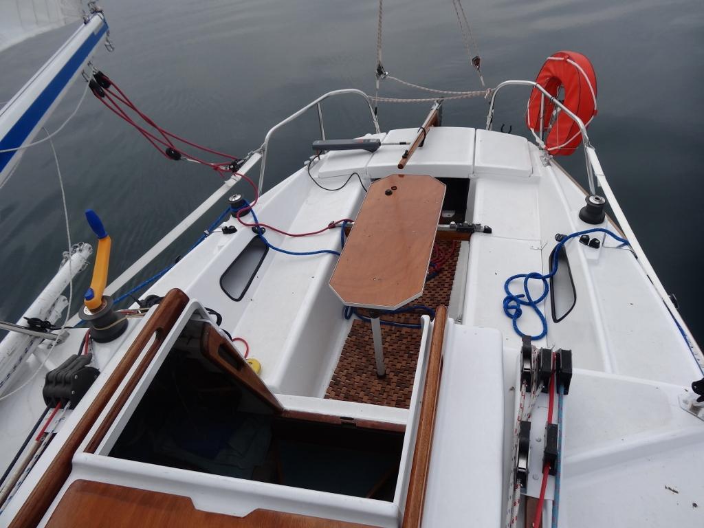

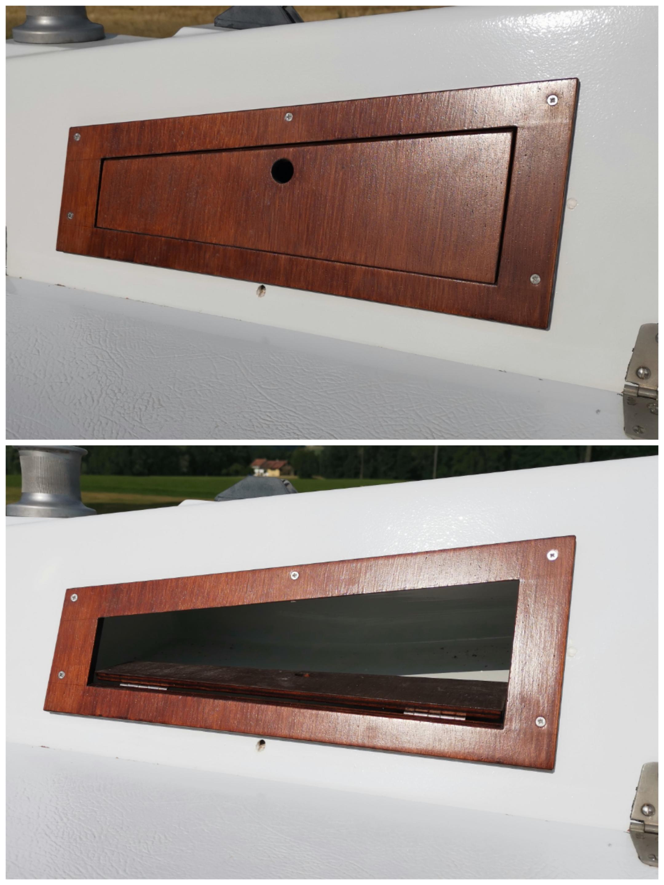

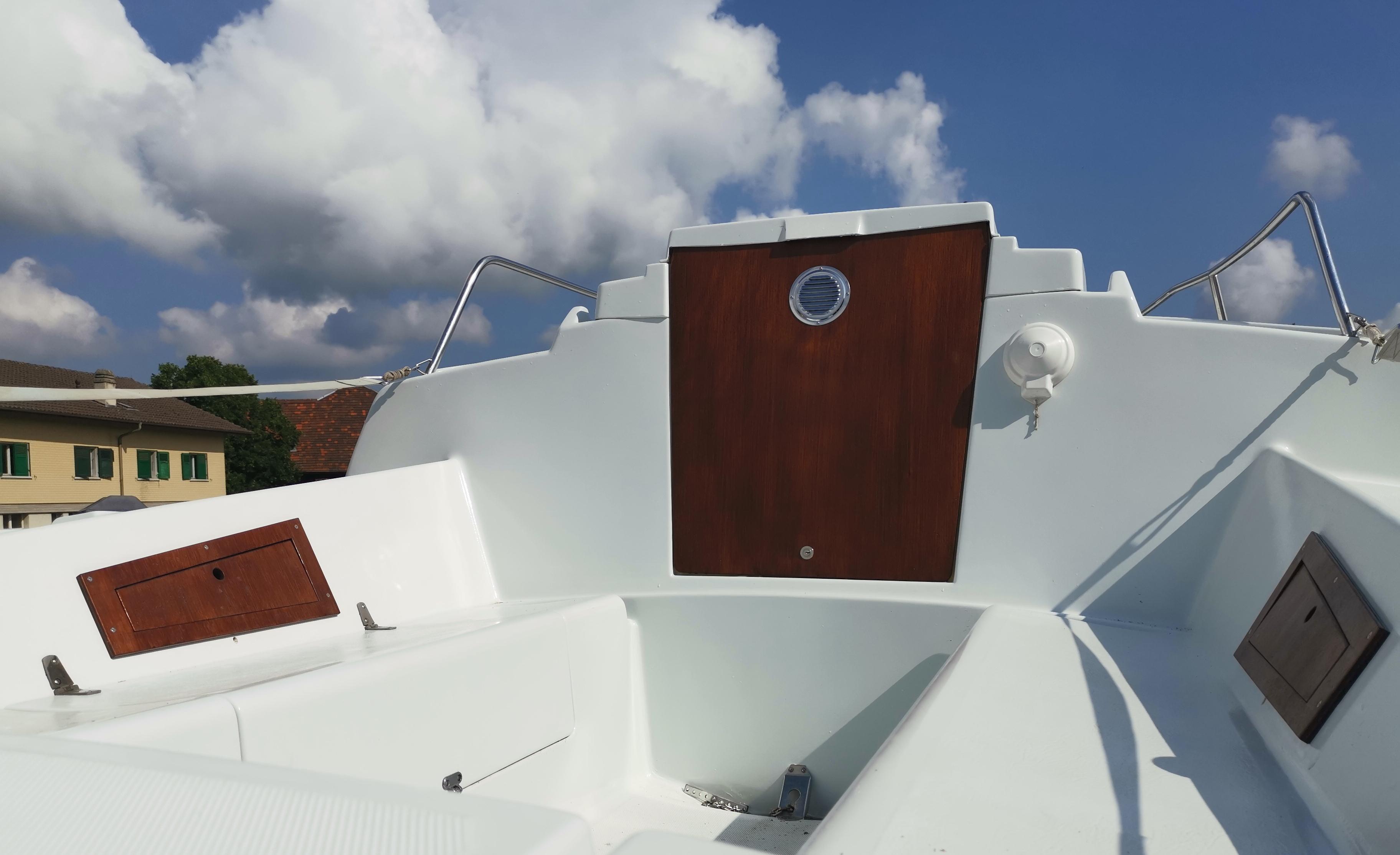

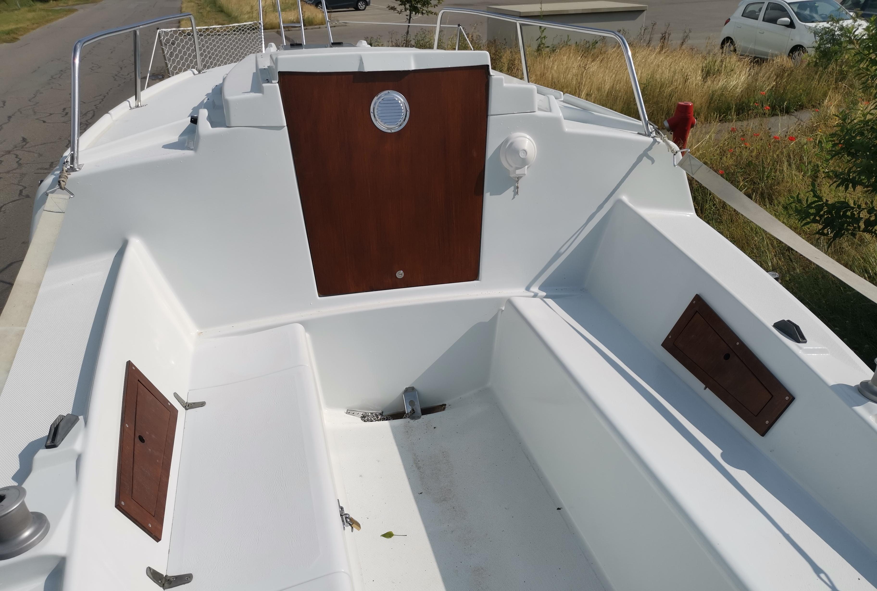

    Pour faire suite à mon dernier message, voilà les premières parties bois qui sont terminées et posées

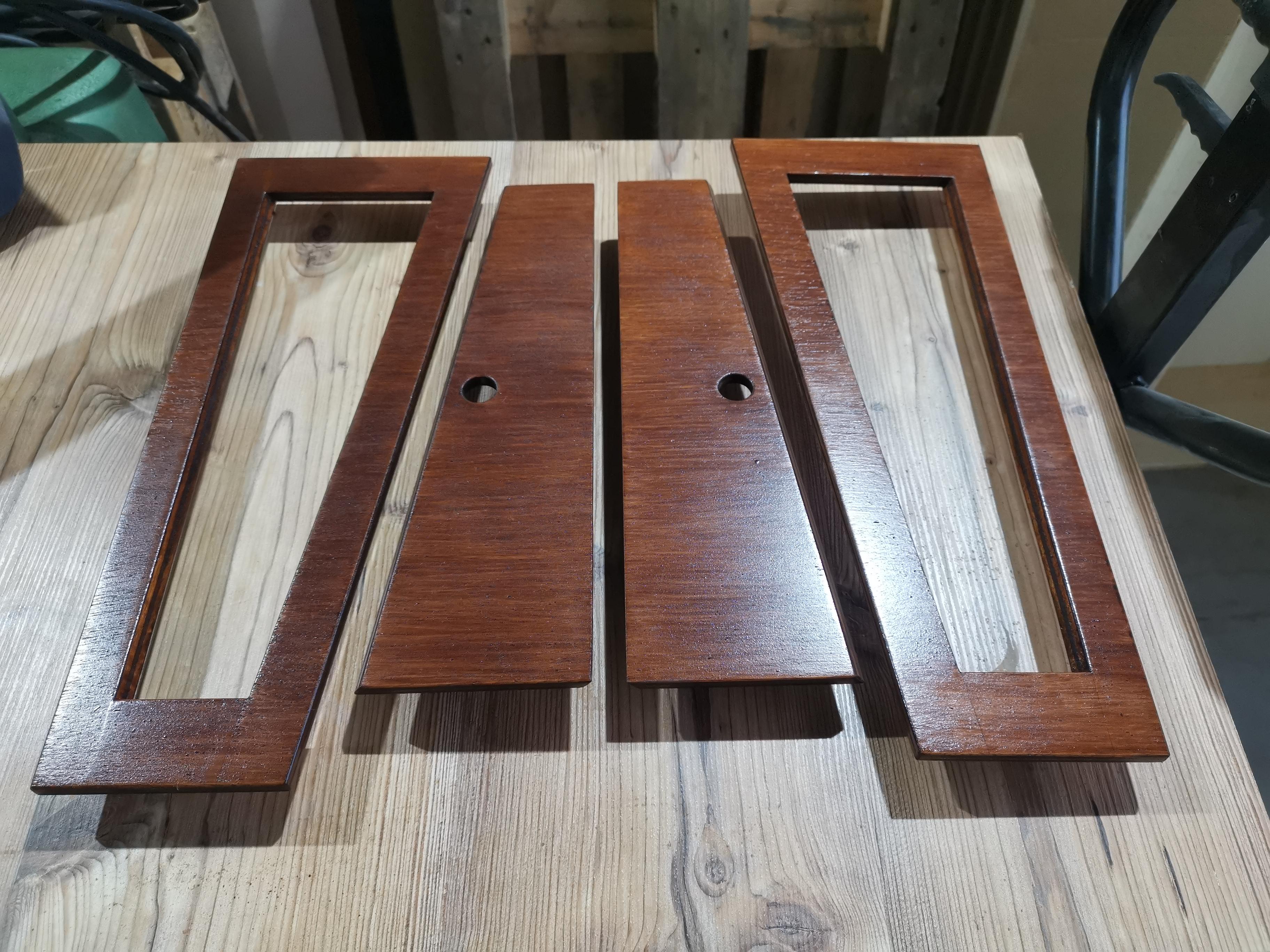

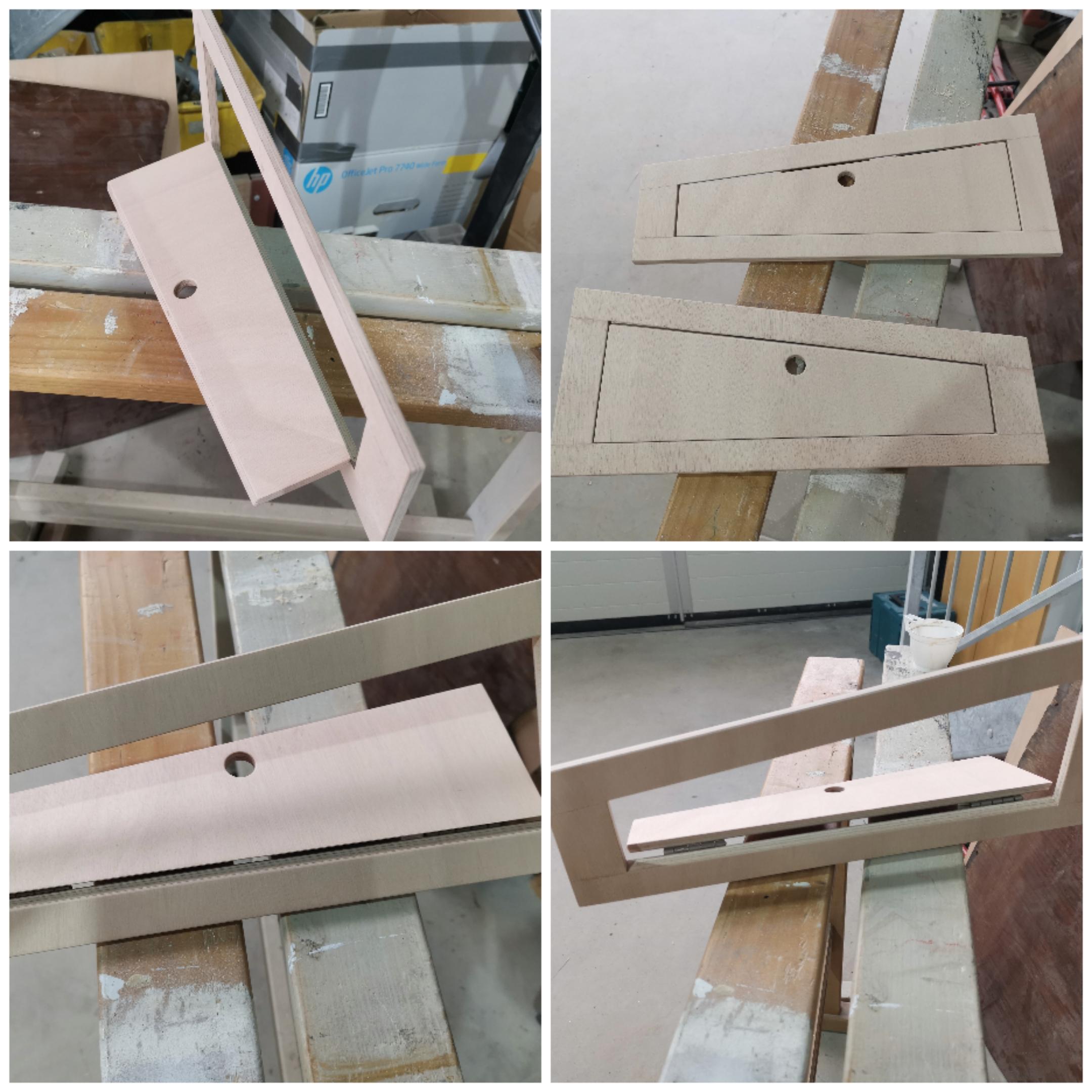

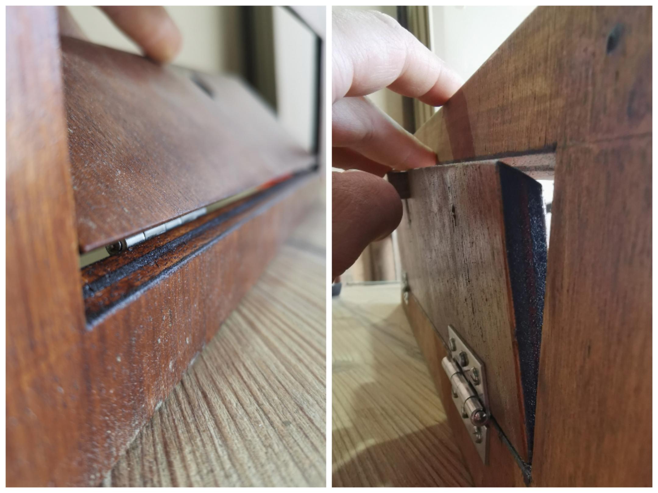

    Comme dit dans un précédent message, j’ai imaginé des faces de vide-poche avec portillon pour éviter que trop d’eau s’y engouffre.
    Les coupes du haut et du bas ont été faites avec un biais de 30 degrés pour renvoyer l’eau vers l’extérieur.
    Puis finition lasure Herbol

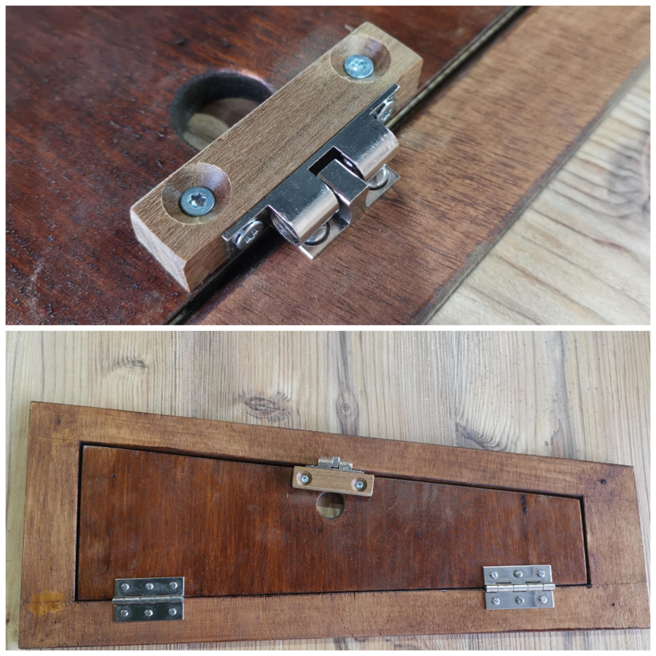

    Voici l’arrière pour avoir une vue des ferrements utilisés : charnières inox et arrêt à bille pour tenir les portillons fermés
    Ici on se rend compte du biais de 30 degrés
    Et voici le résultat une fois posés

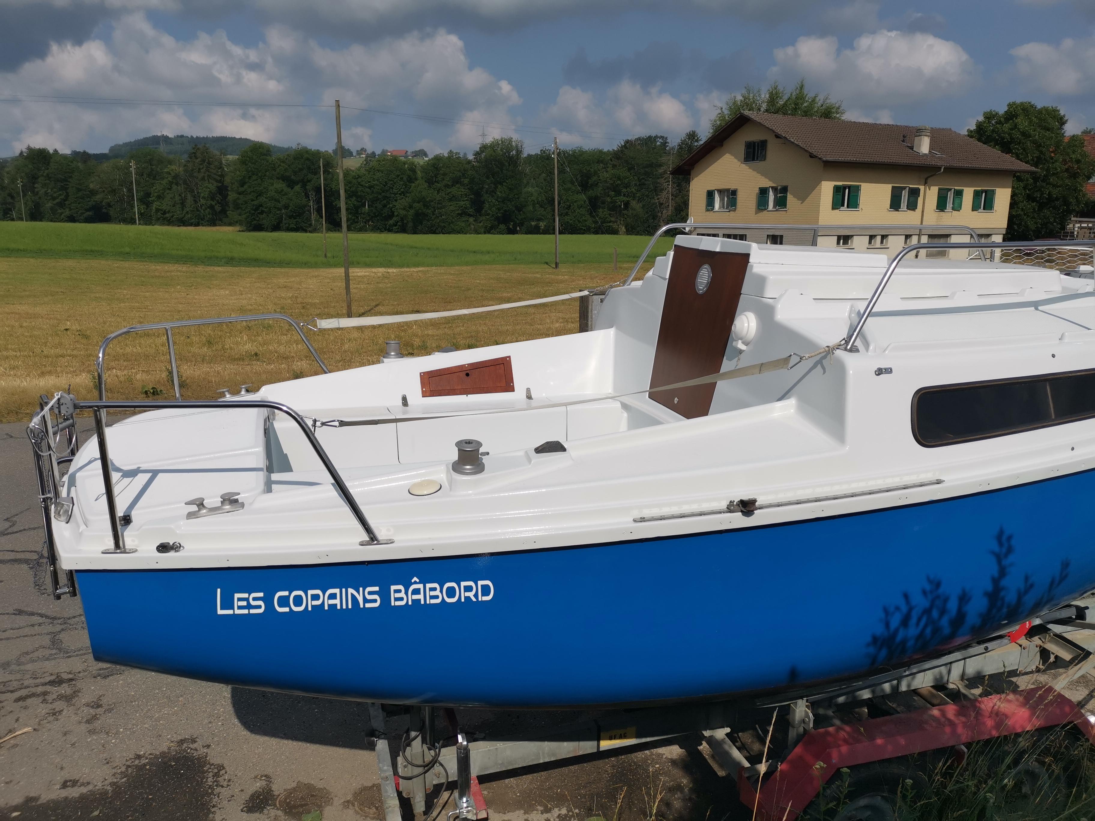

    Également la nouvelle porte est posées
    Une fois les listons et main-courantes posées ça devrait donner un ensemble assez homogène :good:

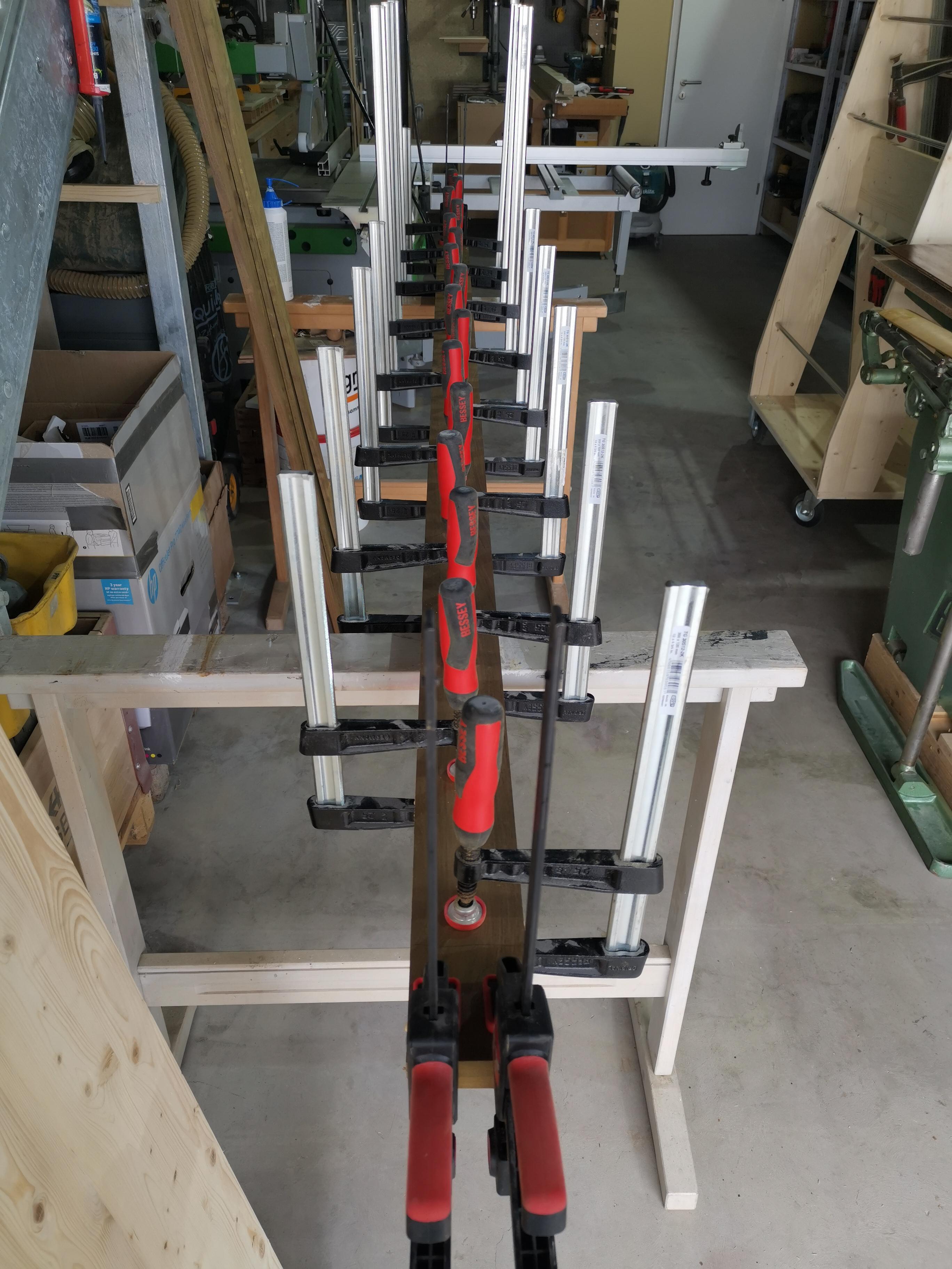

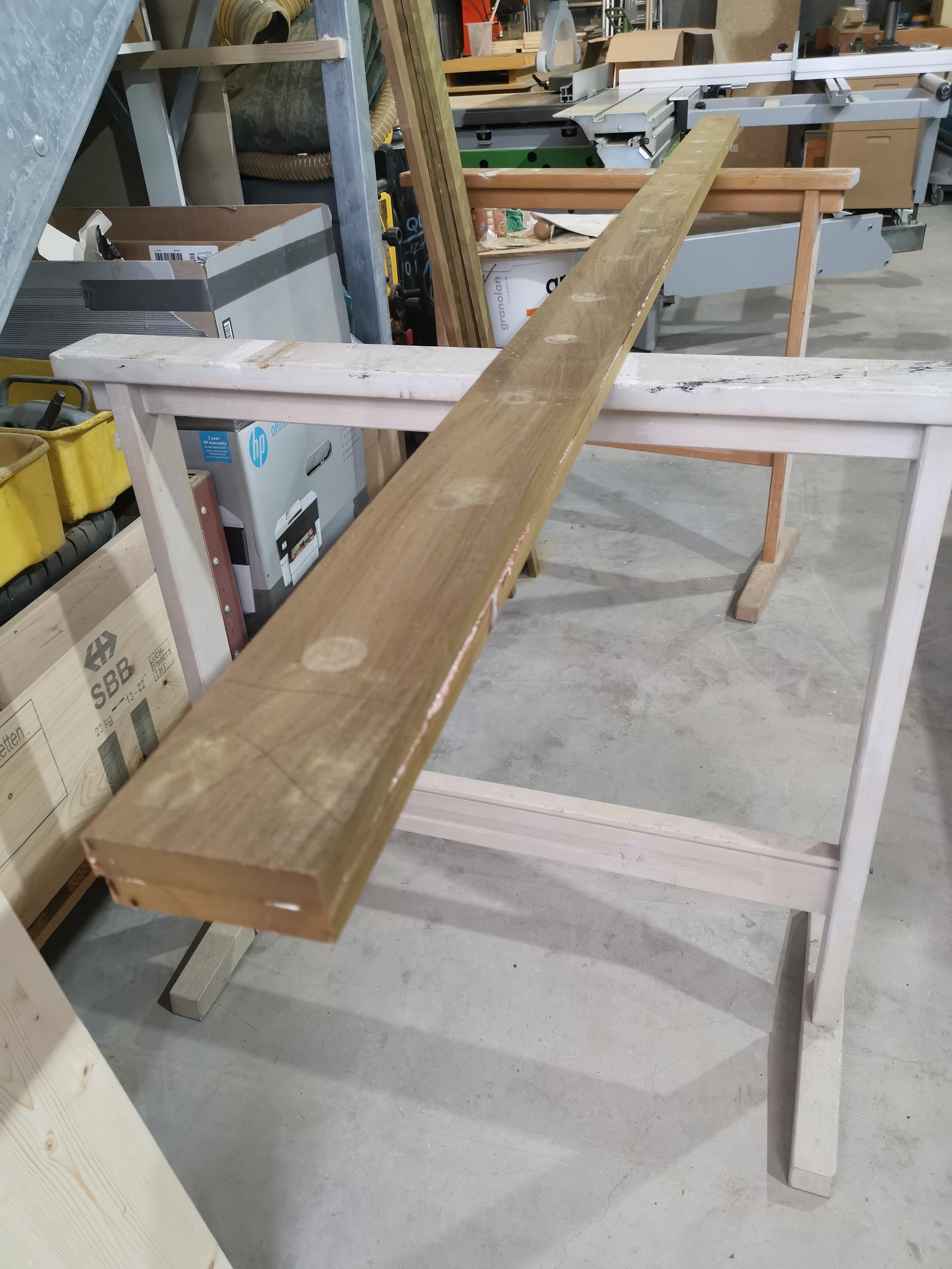

    Pour ces derniers, le travail est en cours : des collages ont été faits, les bois est raboté et équarri .. Suite à venir B-)

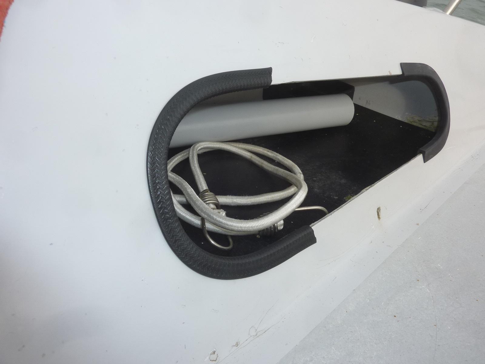

    ci après les joints  utilisés pour habiller le tour des vide-poches

    Merci pour la photo des joints :good: on sait jamais :yes:

    pour info,joint commandé à l’époque par Scalares (sur le site EDEL)
    Le premier, le plus simple et en caoutchouc pur (ref UB) 17 de haut x 9 de large, s’intègre parfaitement et suit bien les petites et grandes courbes. Aucun problème, mais joint faisant esthétiquement un peu « cheap » néanmoins tout à fait propre et correct quand même ! (à voir sur fichiers joints)
    Le second est plus sophistiqué, il est en PVC à peau martelée, avec une âme en métal, ce qui lui donne une certaine rigidité de tenue et surtout un rendu beaucoup plus fini. Par contre cette âme est en métal non inox et il est sûr qu’à moins de réellement faire une isolation silicone parfaite sur les deux bords coupés qui viendront se joindre l’un à l’autre, il est possible qu’après quelques temps (surtout à la mer) il y ait des risques de corrosion et de rouille…
    Prix :
    Bizarrement les prix sont inversement proportionnels à leur sophistications :
    La ref UB en caoutchouc est à 6,67 le ml ht
    La ref 671, pvc avec armature, est à 2,10 le ml ht
    La commande minimal est de 50 € ht, ce qui ferait : mini 7,50 ml pour le caoutchouc, et 24 ml pour le pvc armé.
    Sachant que chaque équipet utilise environ 1,30 m de linéaire
