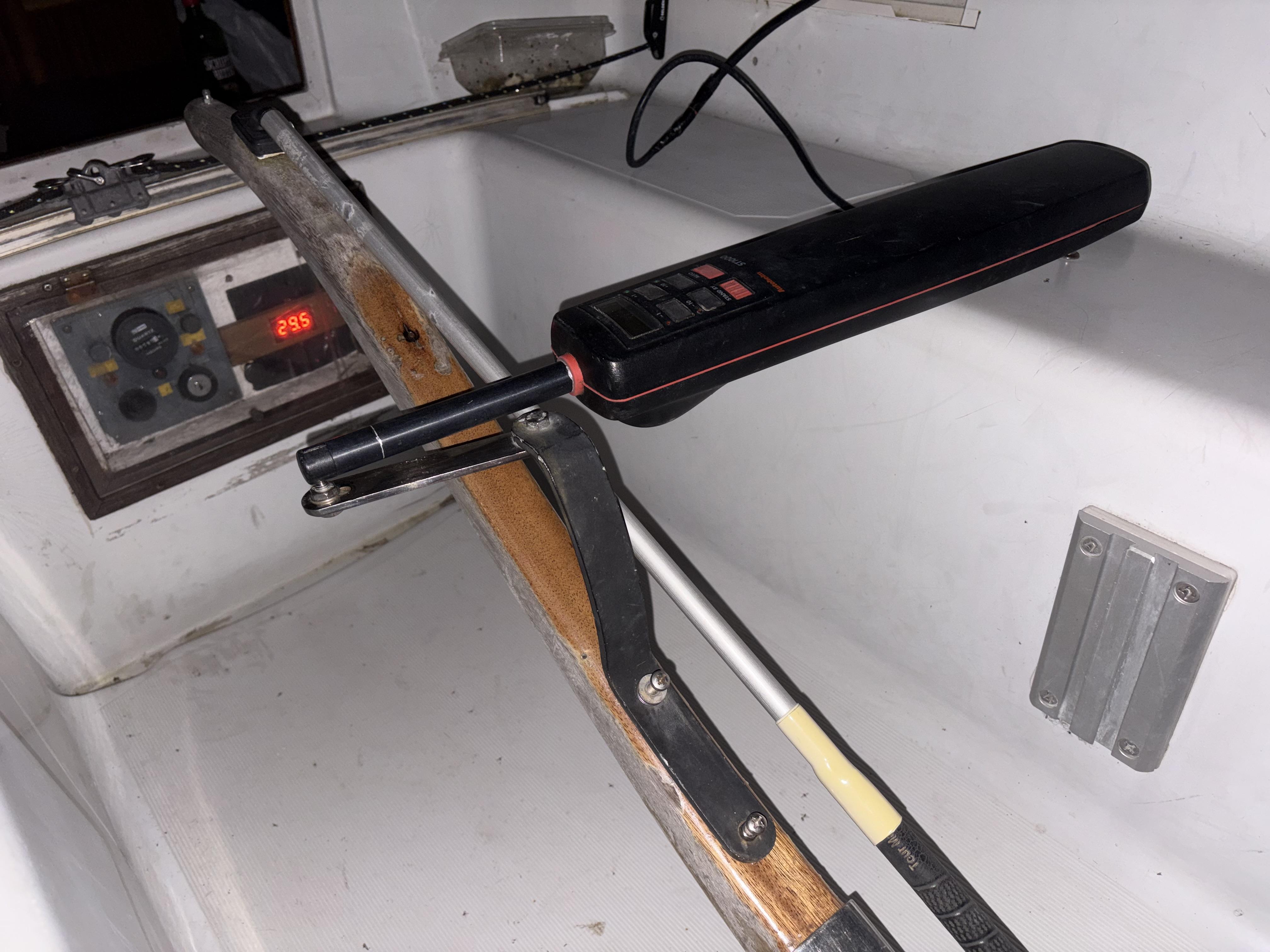

Je souhaite monter un pilote st 1000 plus et j’ai trouvé un exemplaire avec une fiche uniquement avec 2 fils qui semblent suffire pour une utilisation basique. Quelqu’un aurait il un montage identique ?merci

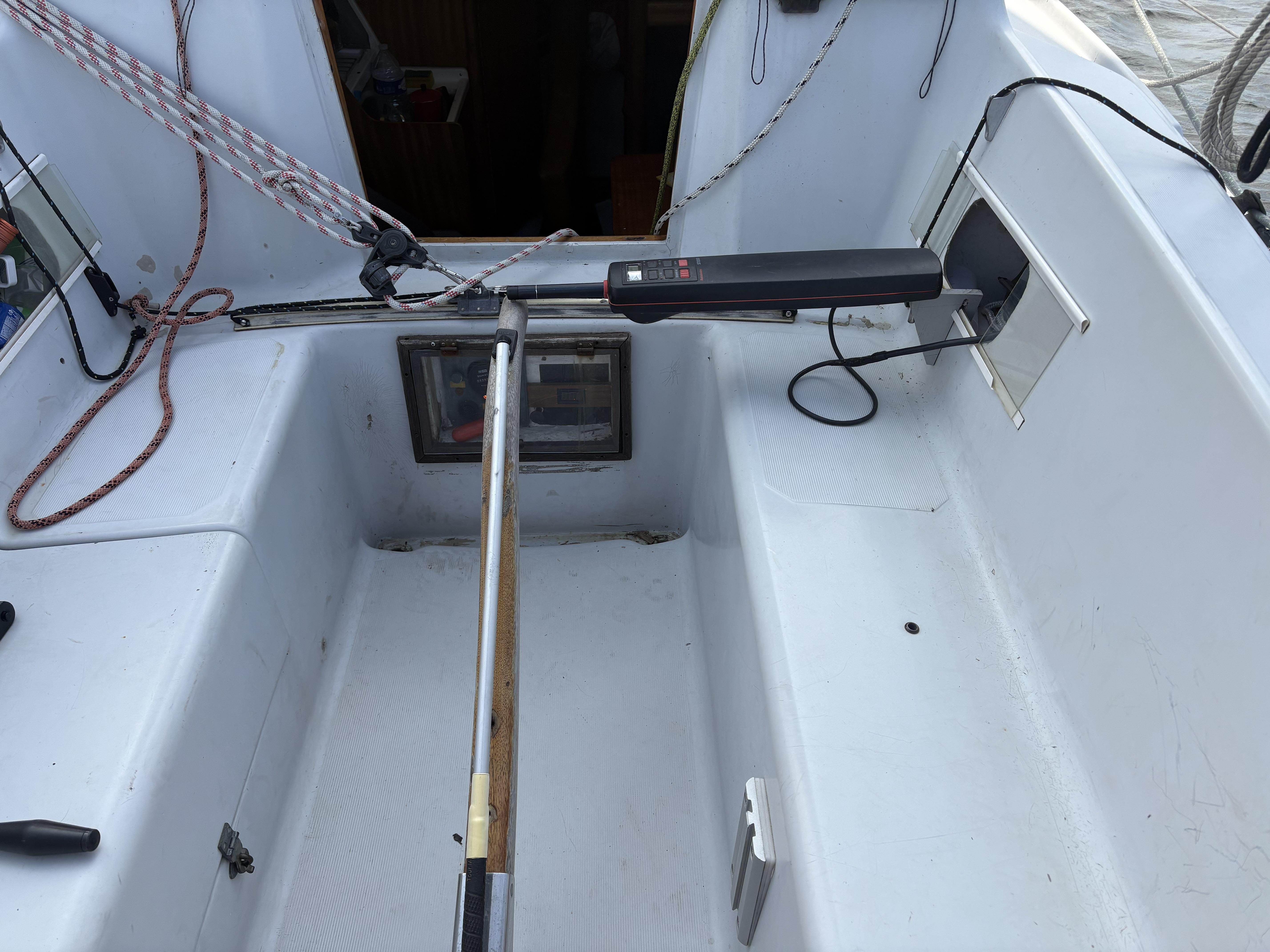

25 mai 2026 à 18 h 41 min #33778Ok, merci; je suis également surpris par les consignes de pose de raymarine qui préconise le point d’ancrage sur la barre franche, à 45 cm de l’axe du safran; celà positionne, en respectant un angle de 90 degré, l’axe du corps du pilote à l’arrière du coffre tribord, ce qui me semble très reculé ? Avez vous le même positionnement ? merci

27 mai 2026 à 23 h 08 min #33783Moi aussi j’ai installé un Raymarine 1000+ (edel 3) selon les mesures donné. Comme ça il fonctionnait trés bien .
Mais Parce qu’ il etait une sorte de mecano au milieu du bateau c’etait tres incoveniant.
Maintenant j’ai essayé de le monter au début du bare mais ça faisait le RM 1000 plus instable ce que montrait que ces mesures sont important pour la bonne fonction du RM.
C’est toujours possible de changer les parametres du fabriquant et c’est que je suis entrain de faire,… á suivre 😁…

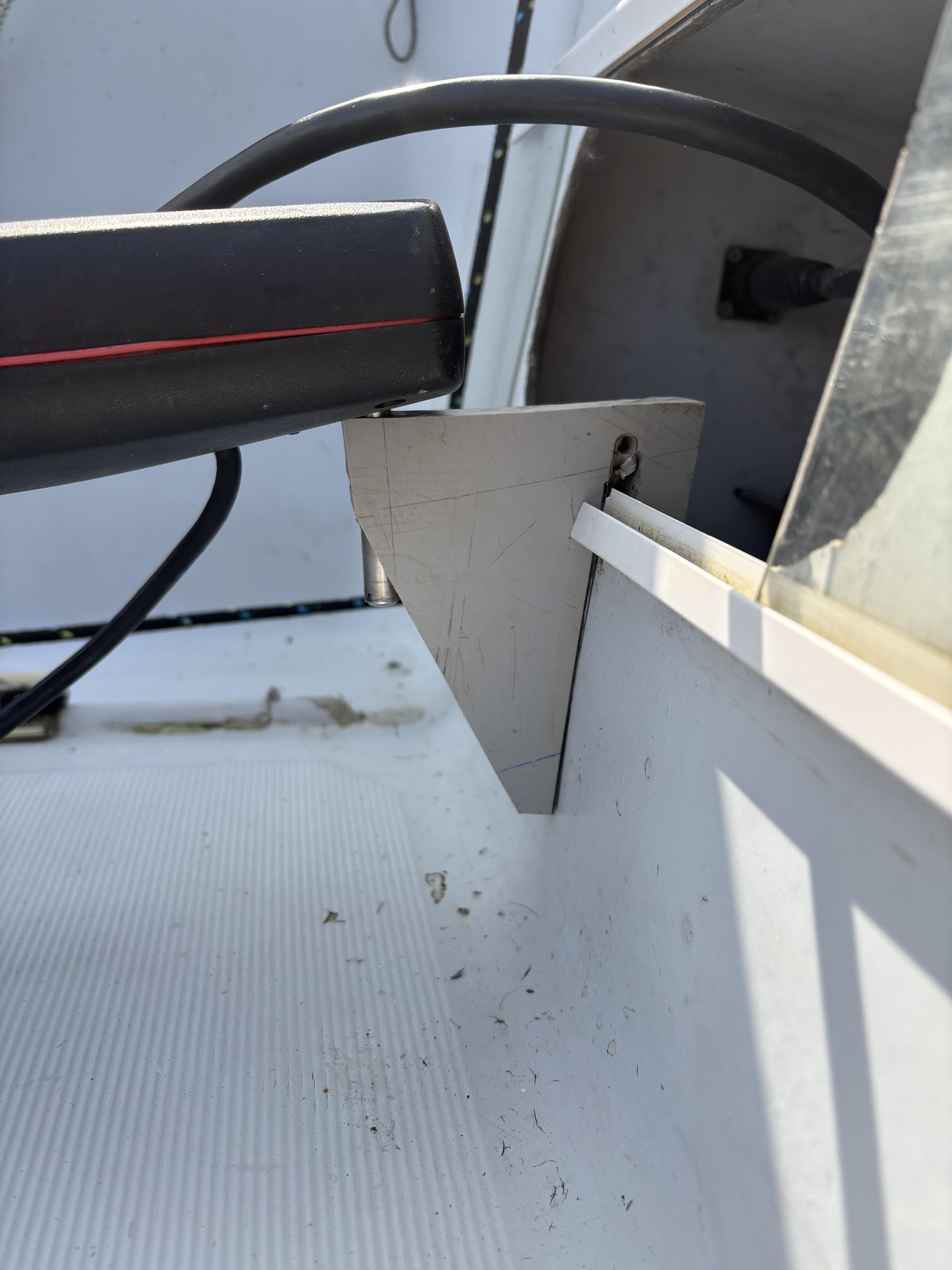

17 juin 2026 à 19 h 48 min #33807Qu’est ce que vous avez utilisé comme contre plaque dans le coffre tribord? j’ai mis un tasseau en bois mais il s’est ovalisé du coup le tube ne tient pas bien…
20 juin 2026 à 1 h 21 min #33808je crois me rappeler avoir stratifié une plaque de contreplaqué mais j’ai surtout renforcé le passage du tube en insérant un fourreau cuivre du diamètre immédiatement supérieur. j’essayerai de confirmer la prochaine fois que je passe au port.
