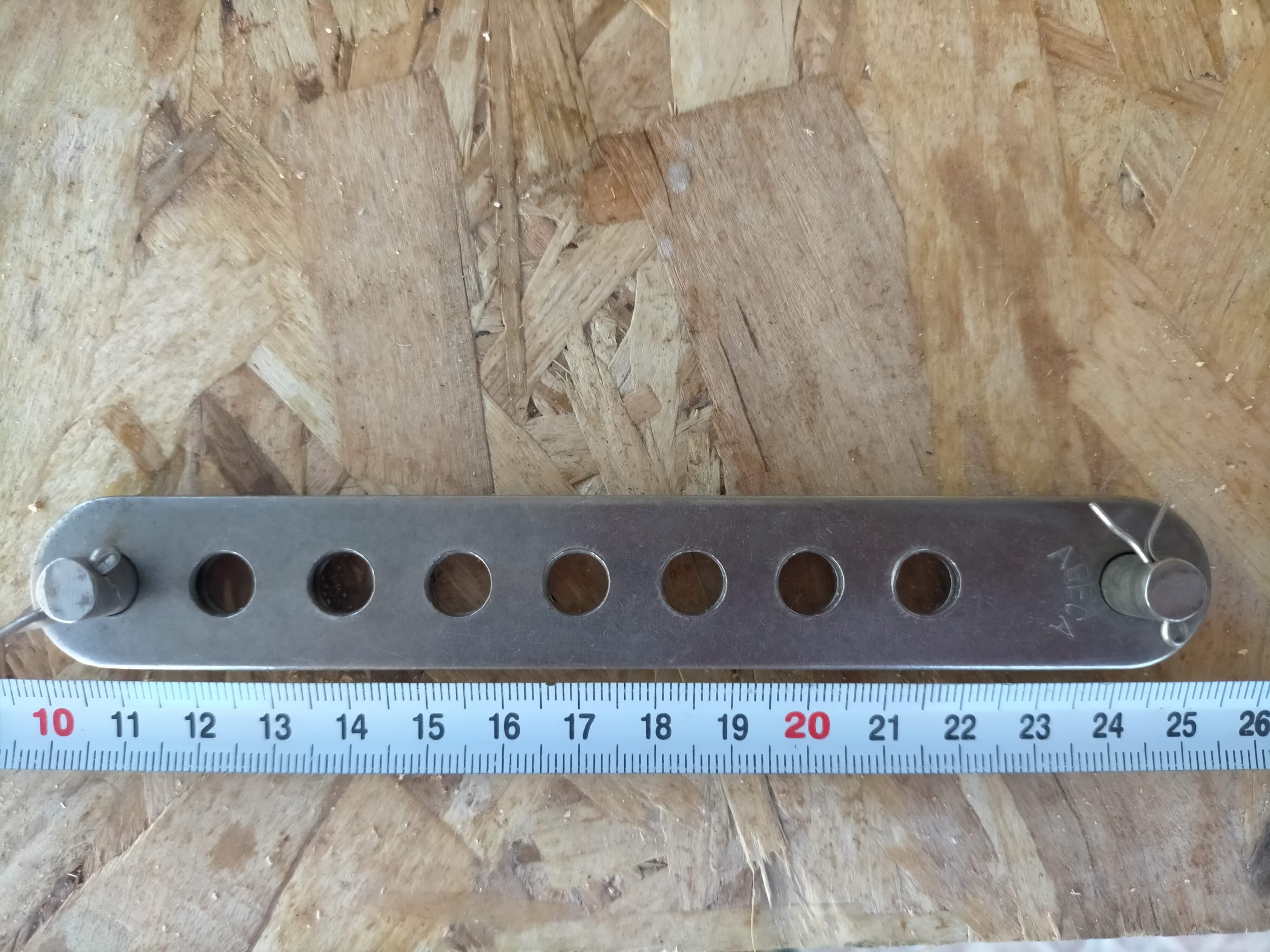

1 juin 2026 à 19 h 46 min #33793Merci Laurent pour la réponse (et désolé de ne pas être aussi réactif…). Je mets quelques photos qui pourront servir à d’autres (?).
Lattes à trous pour accueillir l’étai et prise de mesure du galhauban.
Pour l’étai 6560 – 80 (d’après la mesure et le schéma du dossier) = 6480

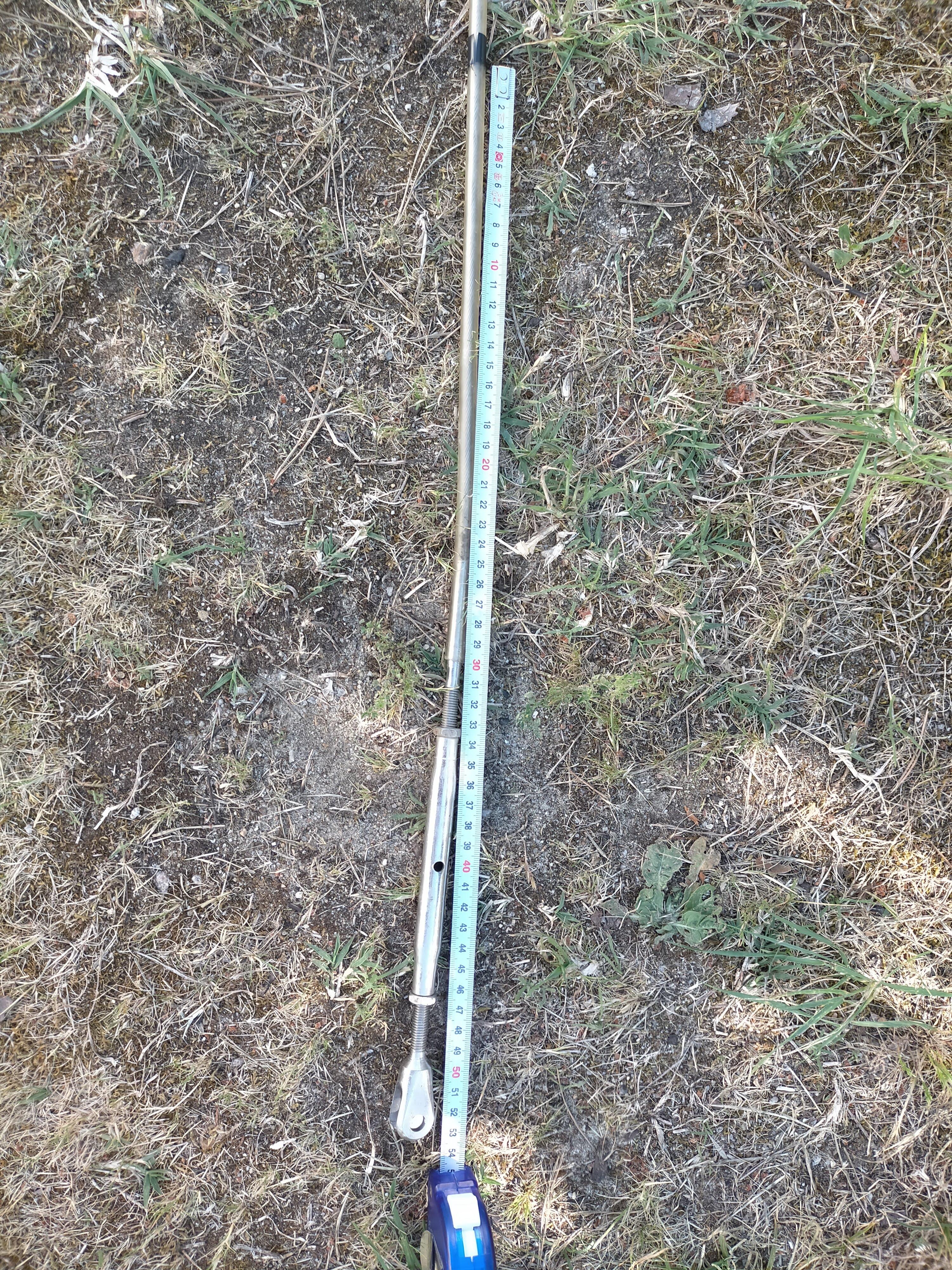

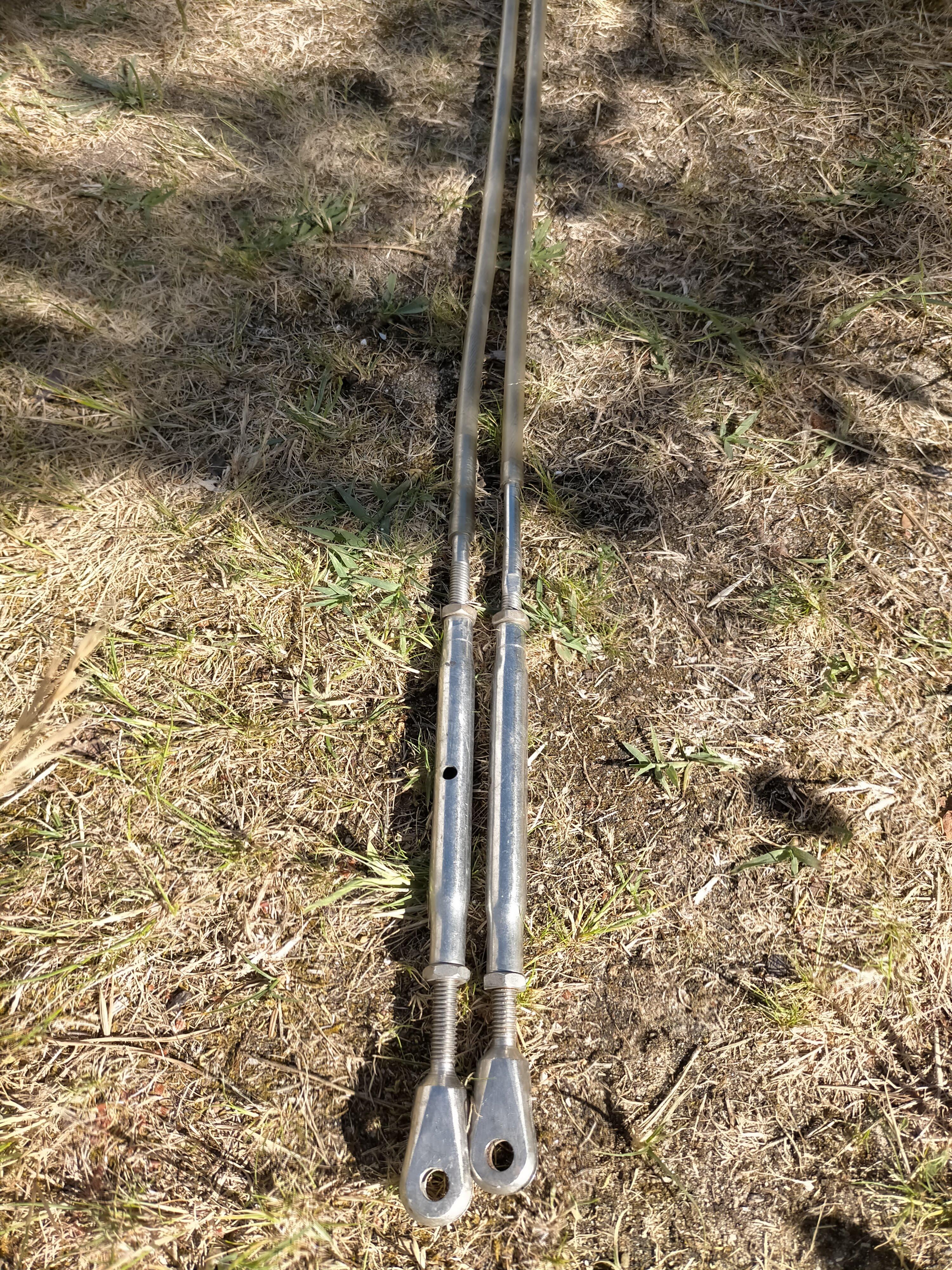

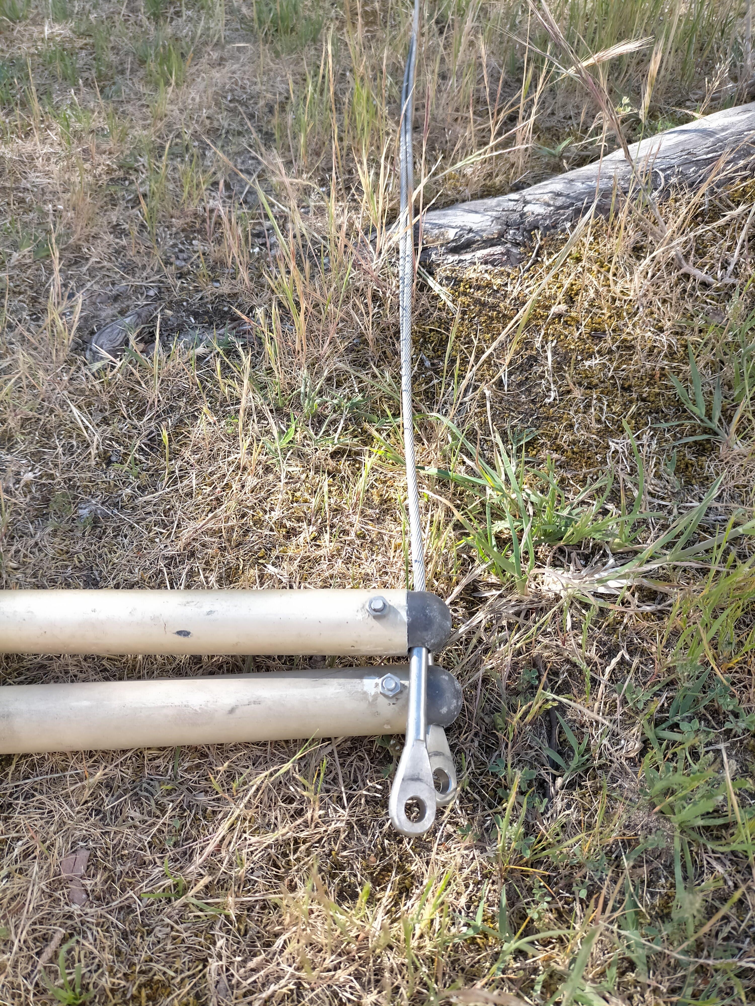

Les bas haubans sont justes en dessous des bras des galhaubans. J’ai mesuré ces derniers afin de comparer avec les mesures indiquées sur le dossier ce qui me permet d’avoir un autre moyen d’évaluation : je mesure 6530 pour 6510 dans le dossier donc pour 3590 on devrait pas être loin. Un premier montage sans eux et une mesure in situ c’est effectivement la voie de la sagesse
J’envisage de faire appel à cableacier24.fr si jamais qqun à un retour…
Et si le choix de diamètre 3 est donné autant resté là-dessus.
Encore merci :)
J’ai mis un repère tous les 2 mètres, le dernier est à 6m ce qui donne en tout 6m53 avec le ridoir
