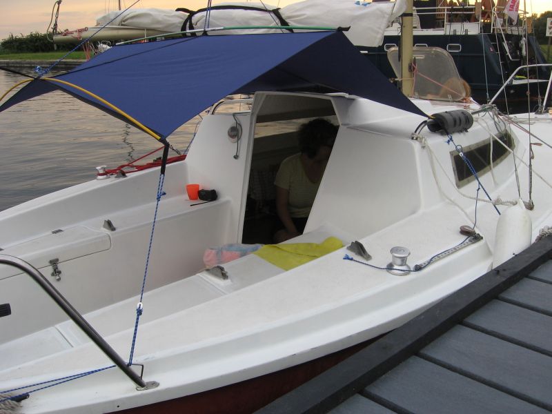

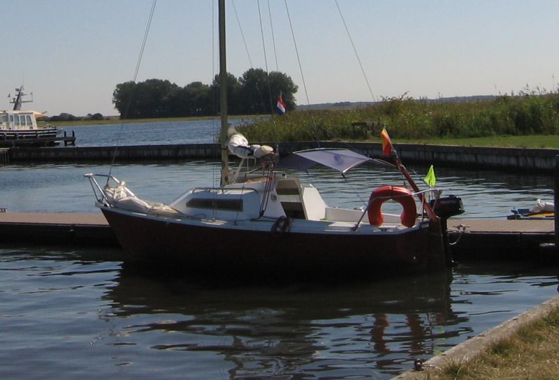

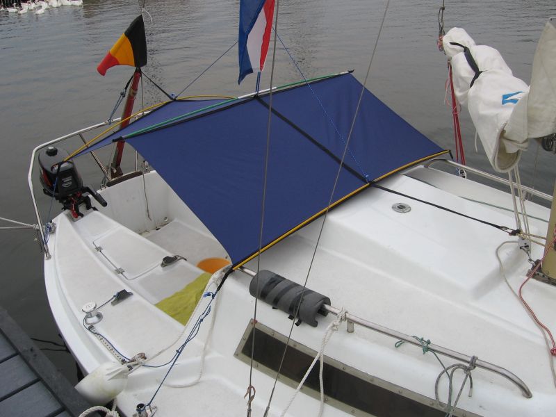

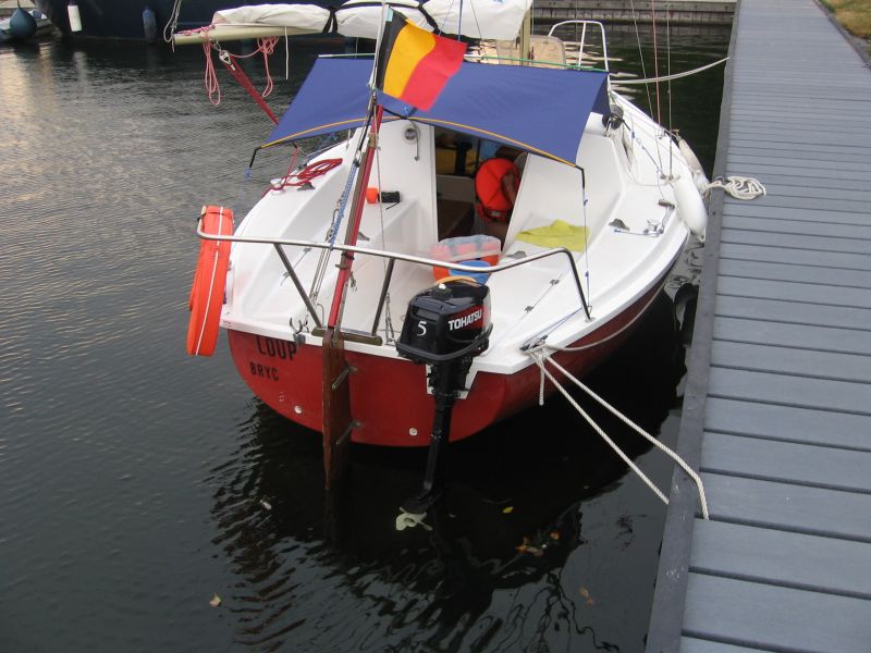

    en réponse à : Un taud de cockpit pour Loup Edel 5 #7605
    Xavier_loup
    quelques détails en plus…
    il y a au total 4 sangles. Une à chaque baguette et une dans le sens de la longueur qui dépasse de chaque côté et reprises sur un sandow au mat et au patara.
    j’ai fais trois boucles dans la sangles longitudinale pour passer les bagettes dedans (attention à les faire assez grandes pour laisser du jeux quand on passe les baguettes, ce que je n’ai pas fais assez…)
    Quand à savoir si ça tiendrais par force 5… je dirais que ça va dépendre de la qualité du tissus, des sangles, des coutures… bref c’est difficife à dire. Je pense que le miens tiendra mais pas plus sue force 5… mais comme l’ensemble est souple ça résiste assez bien.
    bon je crois avoir été complet ce coup-ci.
    en réponse à : Un taud de cockpit pour Loup Edel 5 #7601
    Xavier_loup
    Salut Lala,
    la bome est suspendue par la balancine et l’écoute accrochée à l’embase de chandelier.
    Le taud est suspendu par la drisse de grand voile.
    les bagettes entrent dans des goussets au bout des sangles. coudre la sangle au tissus sur toute la longueur, laisser 20cm dépasser pour faire un gousset + passant pour tendeur, 10cm pour gousset ou passant uniquement. Plier en deux et coudre la sangle (fermer les côtés pour un gousset)
    heu, la mousse c’est un oubli, là elle ne sert à rien… Sinon elle sert à tout… protection de mat et de barre de flêche quand dématté, protection du liston quand ammarré à quai….
    sur le veersemeer il doit y avoir 7 ou 8 cales dont la majorité sont gratuites. Le coin est calme (parfois beaucoup de monde sur l’eau) plein d’iles avec pontons, WC, poubelles, propre… Plan d’eau sans marées et sans courant, fond en sable presque partout (très peu de caillous) bref un vrai bonheur….
    Vien quand tu veux!
    Xavier
