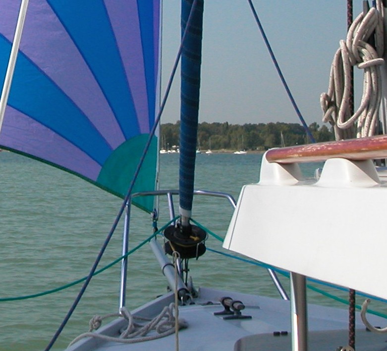

    Bonsoir,
    Navigeant la plupart du temps seul, j’ai installé depuis 3 ans un bout dehors sur mon Edel 600.
    Je l’ai bricolé moi-même très simplement.
    Sur le coté de la ferrure d’étrave du balcon avant, j’ai un davier double. J’ai fait souder un petit bout de tube inox diam 60, sur un des cotés, ce qui fait que je peux utiliser l’autre pour la chaine de l’ancre.
    Pour le bout dehors j’ai utilisé un tube de diam. 50 en alu, récupéré, que j’enfile dans ce tube.
    J’ai fixé légèrement sur le coté du renfort du puits de rangement de l’ancre une bonne cadène en inox.
    J’ai récupéré également petit embout de tangon, que j’ai fixé au bout du tube.
    Je peux donc enlever le bout dehors de façon très simple.
    De l’autre coté, j’ai simplement percé 2 trous, passé un bout avec nœuds à l’intérieur du tube, pour réaliser un pontet souple, sur lequel j’ai fixé la poulie d’amure.
    J’ai fait de même vers le bas pour pouvoir y fixer une sous barbe sur l’anneau d’étrave.
    En fait je n’ai jamais fixé cette sous barbe, le tube étant suffisamment rigide.
    A part la soudure cela ne m’a rien couté.
    Voir l’image
