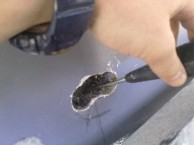

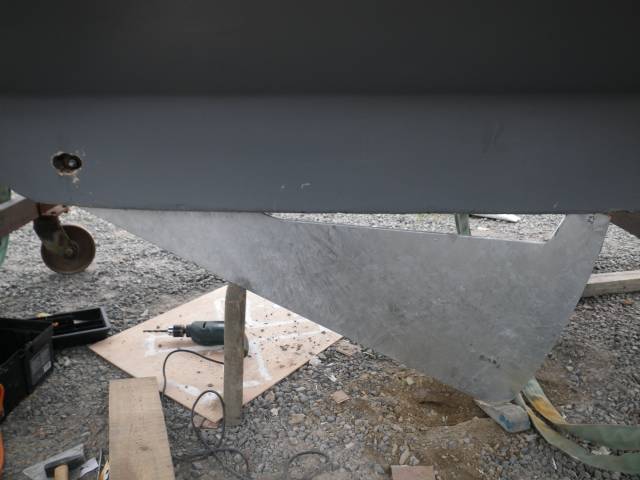

    en réponse à : côte de derive d’un edel 2 de 1973 #11664
    la_mouette
    salut. A bien re re re garder mes photos de la démonte de ma dérive, il me semble que tu es un peu bas. Par rapport aux mesures que j’avais reporté sur le saumon, tu peux voir que l’axe est plus haut que je ne le pensais…..
    Au fait, as tu essayé de « gratter » ta dérive pour faire tomber la rouille qui la bloque ?
    Moi j’avais glissé un fil de fer dans le saumon jusqu’a l’axe pour ensuite reporter cette mesure à l’extérieur du saumon…
    te décourage pas, tu vas y arriver !!!

    en réponse à : côte de derive d’un edel 2 de 1973 #11624
    la_mouette
    comme tu peux le voir sur ma photo, ayant pris comme référence l’article cité dans le post (merci encore !!), j’ai trouvé l’axe un poil plus haut que les mesures reportées sur le saumon; Moi, à ta place, je ferais un peu de place dans le saumon, de toute façon, après la fibre ce n’est que du lest…. en plus cela te seras nécessaire car l’axe est comme meme bien enfoncé dans le saumon, et si tu as besoin de rentrer la téte de ta perceuse pour tomber l’axe, ce sera plus facile et tu le trouveras plus aisément. Ensuite cela se rebouche bien.
    Et puis il y a un moment où il faut y aller !!! Bon courage, c’est pas la partie la plus marrante;

    en réponse à : côte de derive d’un edel 2 de 1973 #11600
    la_mouette
    Salut, tu es certainement tombé sur les 2 equerres qui maintiennent l’axe de la dérive. (cf doc sur le site de M. Edel). Pour ce qui est de la scie cloche c’est très bien pour la partie fibrée du saumon, mais quand tu vas arriver dans le lest, ce sont des chutes de ferailles noyées dans la fibre…. moi j’en suis venu à bout avec un tournevis et un marteau pour faire sauter tout ça
    Voici d’autres photos si cela peut t’aider… Bon courage

    en réponse à : côte de derive d’un edel 2 de 1973 #11536
    la_mouette
    je confirme, ayant changé la mienne l’été dernier, les cotes et la fixation sont les memes. D’ailleurs pour virer l’axe, le plus simple est de percer dedans, car au chasse goupille, sur le mien en tout cas, c’est impossible, ce dernier étant maté au niveau des équerres. Cdt, pierre
