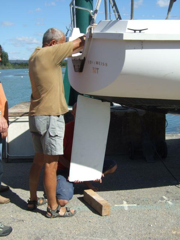

    en réponse à : Cotes du safran d’un edel 600 quillard de 80 #33488
    Jean
    Je suis en Alsace sur le plan d’eau de Plobsheim pres de Strasbourg, pas tout pres de l’Indre donc 😅
    J’ai fait un tour au club aujourd’hui, le truc c’est que l’Edel 600 avec safran suspendu auquel je pensais est amarré à sa bouée donc pour mesurer le safran, c’est pas terrible. Je pourrai sûrement le faire quand son proprio le sortira de l’eau pour l’hivernage mais ce ne sera pas avant novembre… Si d’ici là tu n’as pas trouvé de solution n’hésite pas à me faire signe.
    Bon courage

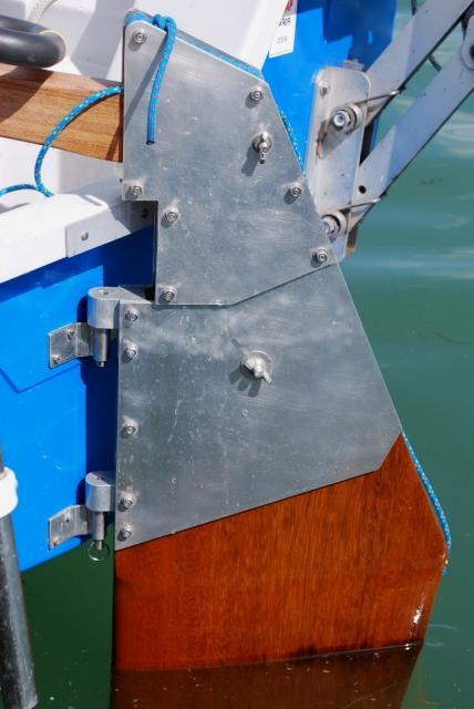

    en réponse à : Cotes du safran d’un edel 600 quillard de 80 #33481
    Jean
    Hello Morel,
    J’ai fusionné tes posts dans la section « entraide » pour plus de lisibilité.
    Il existe effectivement plusieurs versions d’Edel 600, certains sont dotés d’un safran en bois sur aiguillots / femelots comme celui d’Aralalda
    d’autres ont un safran suspendu en polyester sur une mèche qui traverse la poupe du bateau.
    Personnellement j’ai un Edel 660 avec safran suspendu mais j’ai verifié et bien que l’Edel 660 et 600 soient assez proches, les dimensions et le profil different.
    Il y a plusieurs Edel 600 dans mon club, je verrai à mon prochain passage à la base nautique si je peux récupérer les cotes.

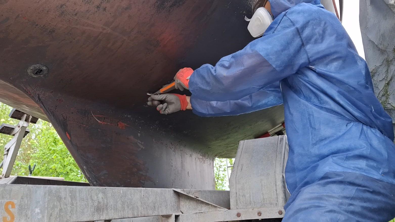

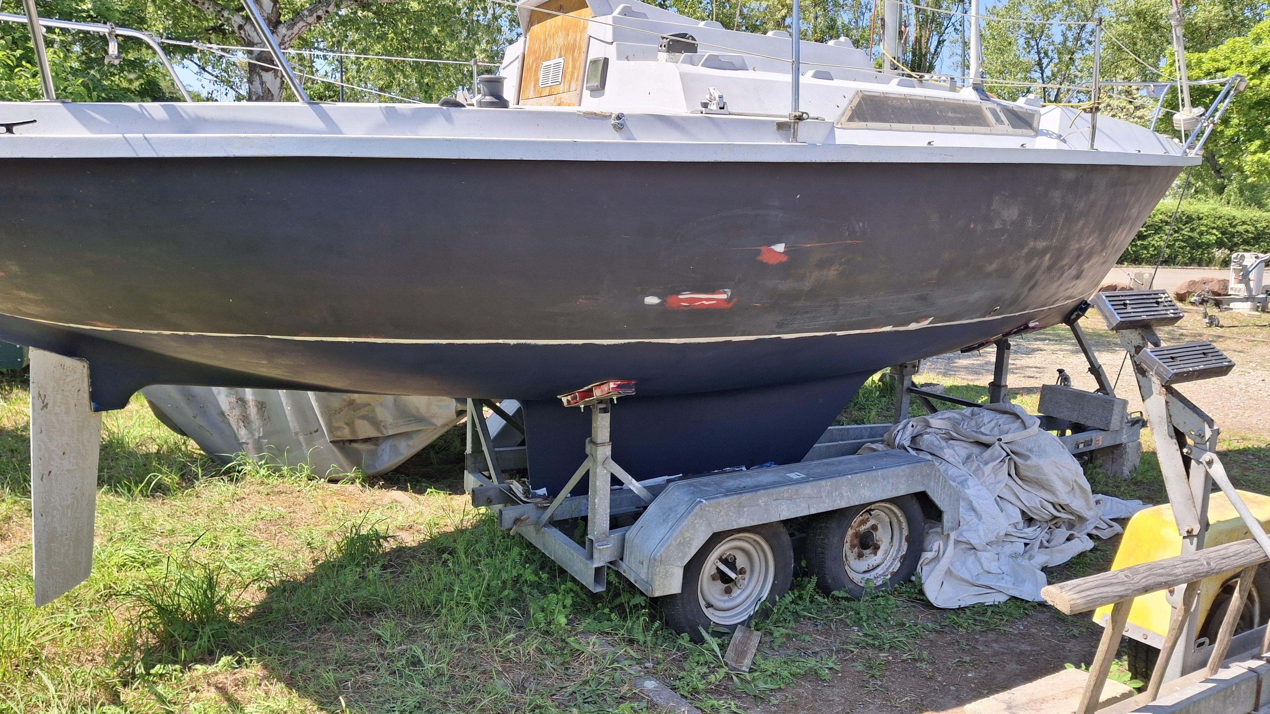

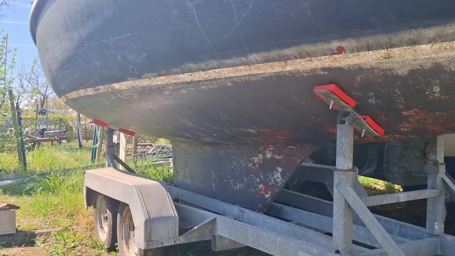

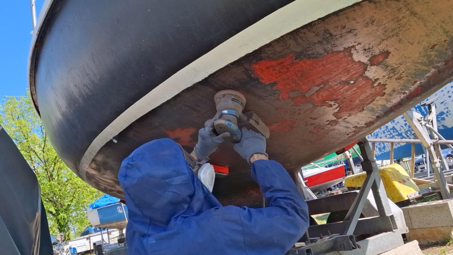

    Je ne sais pas dans quel état est ta coque mais la carène du mien était passablement abîmée, très irréguliére avec l’antifouling qui partait par endroit de même que les différents revêtement passés par les anciens propriétaires. Un traitement en profondeur s’imposait.
    • J’ai commencé par gratter l’intégralité de la coque avec un racleur pour retirer les précédentes couches . C’était loin d’être une partie de plaisir !
    • Puis j’ai passé un coup de ponceuse orbitale pour avoir la surface la plus lisse possible
    • J’ai ensuite rincé au nettoyeur haute pression et j’ai terminé en nettoyant avec des chiffons imbibés d’acétone.
    • Après j’ai appliqué deux couches de primaire epoxy bi-composant
    • Là, j’ai mis une première couche d’antifouling matrice érodable et je prévois d’en mettre une seconde avant la remise à l’eau (work in progress)
    Voilà pour la méthode suivie. Certains m’ont  conseillé de mettre au moins 3 voire 4 couches de primaire, d’autres ont jugé qu’en l’absence d’osmose l’epoxy n’était pas nécessaire et qu’un mono-composant suffisait. Pour l’antifouling, ça dépend du produit, de l’état de la coque, etc mais en général on conseille 2 à 3 couches .
    Pour ce qui est de l’antifouling durable, je n’ai guère d’éléments à t’apporter. J’ai utilisé un antifouling cuivre + biocides qui ne doit pas être idéal à ce niveau. D’après ce que j’ai lu, les antifoulings à base de silicone ont un impact environnemental réduit mais ils ne sont pas donnés.
    Bonne chance dans tes recherches
