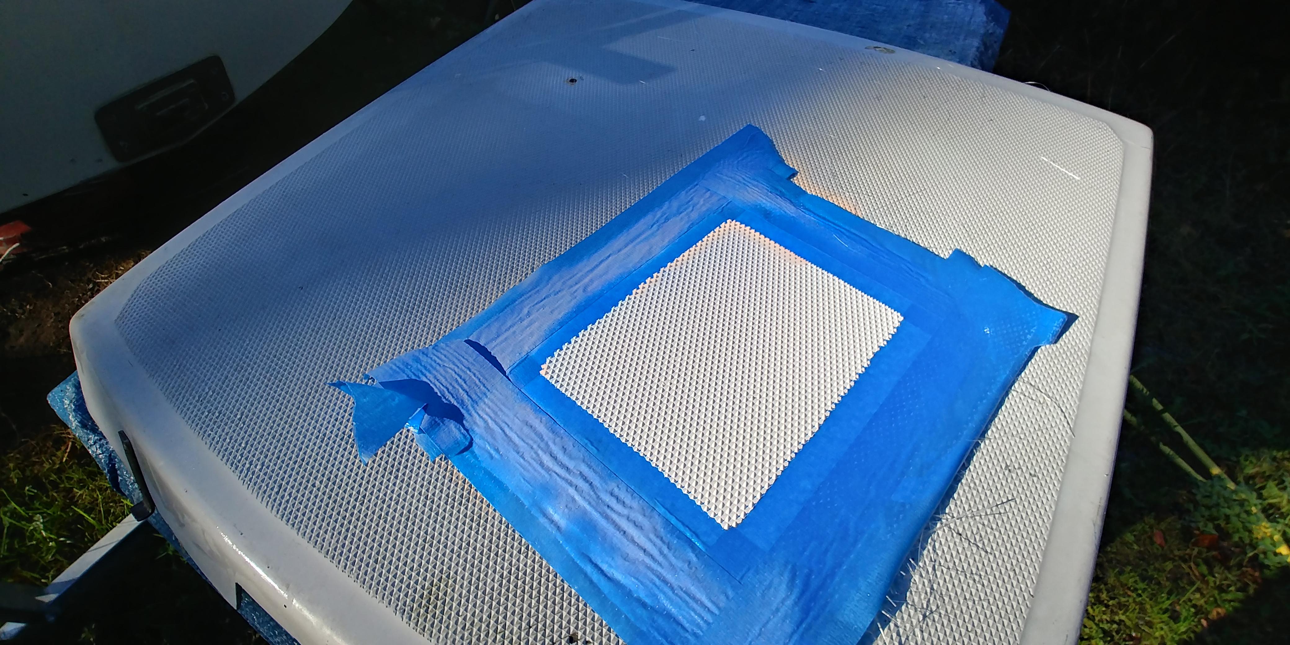

C’est ce que j’ai fait sur mon bateau la semaine dernière, je ne re-détaille pas les étapes précédentes que j’ai appliquées à la lettre, en prenant soin de délimiter la zone du PVA avec du scotch de masquage, puis une zone plus étroite pour étaler le gelcoat (ce n’est pas lisse, j’avais peur que le gelcoat se glisse sous le scotch à un endroit sans PVA). Il faut un peu de courage pour couler son gelcoat, on prie pour que le PVA fasse son effet et qu’on ne se retrouve pas avec une belle et grosse verrue sur son bateau
Une semaine plus tard, voici le résultat qui est bluffant (à l’intérieur du scotch bleu, c’est mon moule retourné), et au passage, avoir deux couches de scotch de masquage rend le démoulage d’une simplicité déconcertante : il suffit de soulever le scotch doucement pour que toute la pièce vienne avec :

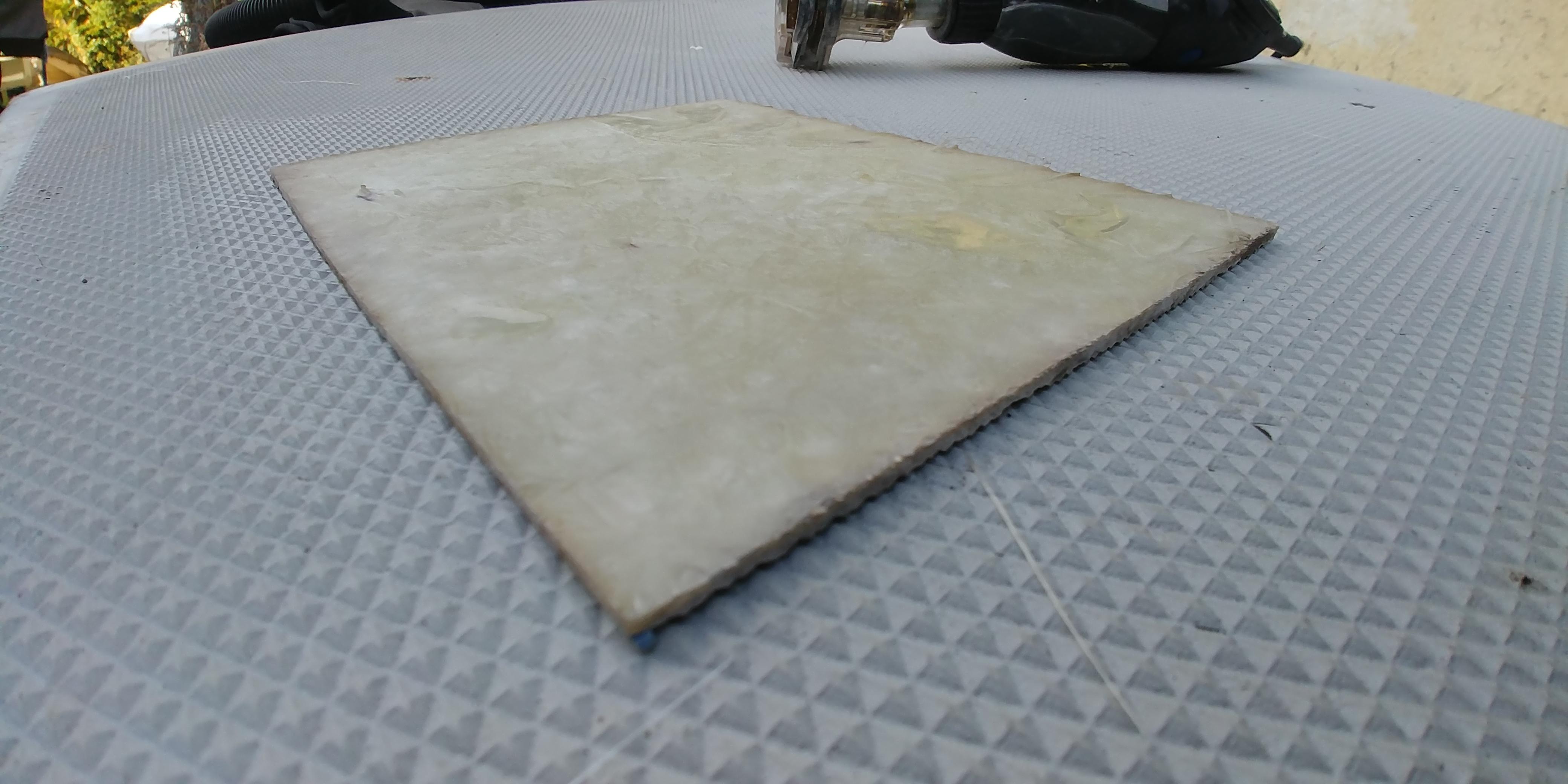

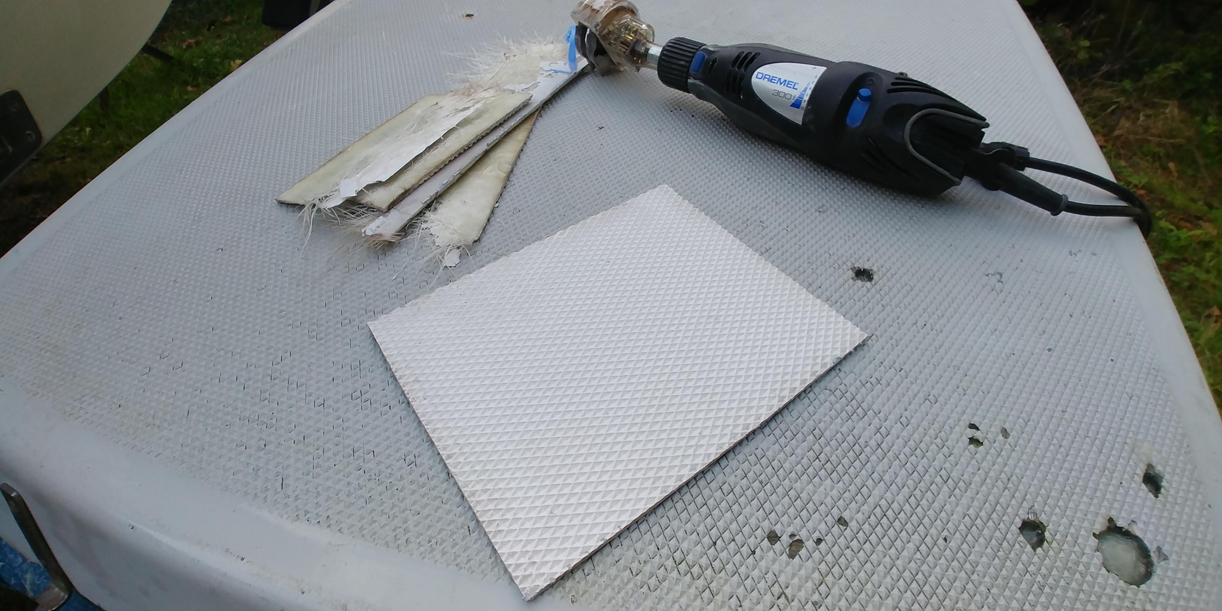

Il ne me restait plus qu’à découper à la dremel cette carte postale en 3D :
Pour ma part, j’ai mis deux couches de mat en 300g, et c’est déjà très rigide, ce qui n’est pas le but recherché, avoir un peu de flexibilité est un plus sur les zones non planes du bateau.
Le moule trouve sa place naturellement et se bloque sur le motif de la pointe de diamant :
