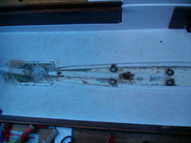

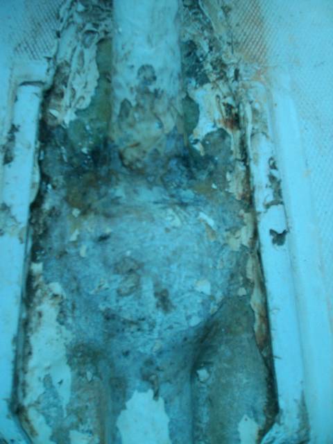

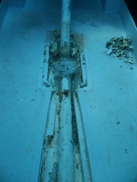

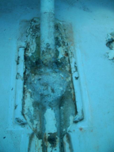

    francois-louis
    bonjour Henri

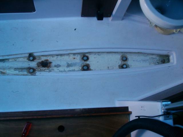

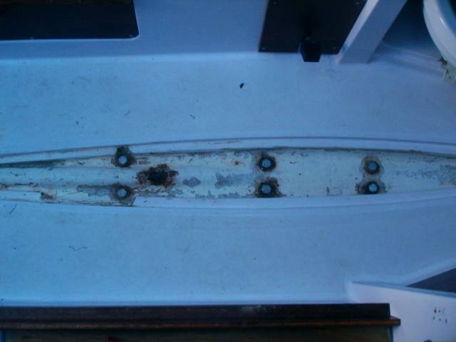

    voici qq photos de l’interieur du puit.pour le moment ne sont accessibles que les 6 vis centrales.les deux extremes sont encore sous la resine.
    ce matin j’ai donné les mesures des entre-axes pour pour 6vis je suppose que si tes entre axes sont inferieurs cela laisse penser que tu as plus de vis
    car Mr edel a du partager la longueur des saumons en parts plus ou moins egales.

    pour ma part,de visible dans le creux je n’ai que 6 vis exactement symetriques par rapport a l’axe du bateau.l’entre axe entre
    les 2 premieres et les deux du milieu est de 250mm,et entre les deux du milieu et les deux arrieres il y a 335mm.
    si necessaire je peux faire une photo

    pouvez vous me confirmer que la tete de vis qui devant completement est noyee sous de la resine et de la choucroute
    il me semble voir une tache brunatre a la limite de l’accecibilite pour mettre une clef a pipe

    francois-louis
    j’ai essaye de debloquer ces vis avec un tournevis a frapper,et en faisant le contre coup derriere avec une masse.
    Rien n’a bougé .peut etre qu’il me faudra chauffer !.. mais pour cela il faudra que les deux saumons soient eloignes de la coque du bateau.
    et donc pour cela trouver toutes les vis(8)qui maintiennent le puit.Jusqu’a present je n’en ai localiser que 7.la 8″ celle de devant est peut etre noyée dans la resine comme la derniere qui se trouve sous le tube a chaine.j’attends d’etre certain du coup pour ne pas casser inutilement

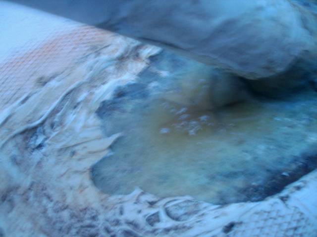

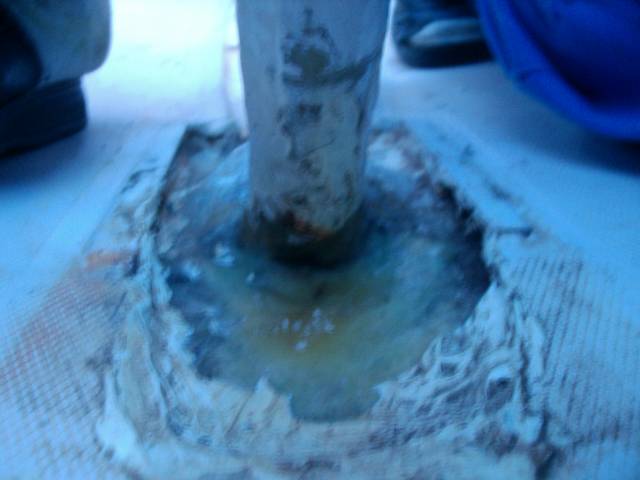

    francois-louis
    en attendant d’aller plus avant dans le demontage du puit de derive,car je ne trouve pas la vis qui devrait etre seule et en tete de l’ensemble.a moins qu’elle soit noyee elle aussi dans la resine comme celle qui se trouve derriere le tube de relevage,j’ai donc acheter chez brossette un ecouvillon en laiton de deux centimetres de diametre cela sert a nettoyer les corps de chauffes. (17euros) cela marche pas trop mal mais un jour ou l’autre il faudra bien se decider a refaire
    le joint entre la coque et les saumons

    francois-louis
    merci jerryjay je vais voir avec quoi je vais pouvoir casser cette resine pour degager la tete de vis.
    si l’un d’autres vous a une idée ,c’est toujours utile .encore merci

    francois-louis
    il semblerait que je n’ai pas de vis derriere le tube de chaine a moins que celle ci soit noyee dans la resine,
    car sur les photos d’Henri,il semble y avoir une excavation autour de la tete.
    il me faudra peut etre creuser ,mais avant j’aimerais etre certain du coup.
    les lumieres de jerryjay seront de nouveau les bienvenues
