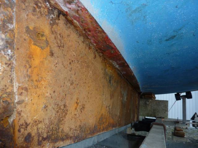

    comment ouvrir un puit de derive edel 600dl,pour enlever les paquets de rouille qui bloquer la derive.
    il semble que quatre vis tetes fraisees maintiennent les deux lests lateraux mais je n’en suis pas certain

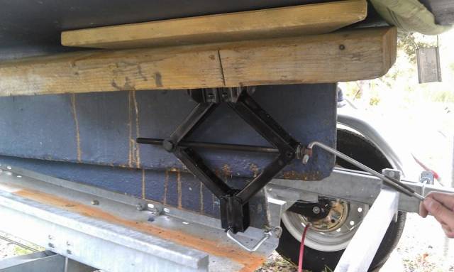

    Je viens tout juste de poser quelques photos sur le sujet hier! il y a eu plusieurs articles la dessus et l’accès ou le démontage de la dérive est très compliqué.
    Il y a un axe « non traversant » qui nécessite un gabarit pour pouvoir percer dessus si on veut le changer. Aralalda l’explique très bien avec des plans type autocard.
    Pour ma part, j’ai pris un cric car la dérive était tellement coincée qu’il fallait un levier puissant. il me reste à gratter l’intérieur du dauphin et poncer la dérive, mais il y a encore fort à faire car il a fallu le poids du bateau pour relever la dérive!!! en espérant que l’axe tiendra :S
    J’espère que mes photos pourront vous aider.
    #13296
    kalista
    j’avais oublié: le deuxième appuis sous le cric: j’ai retiré la câblette qui sert justement à monter ou descendre la dérive, inséré dans le trou de la dérive un axe suffisement solide (la, je n’avais qu’un « u » fileté !)
    Ce n’est vraiement pas orthodoxe mais ça a été efficace sans violenter le bateau :woohoo:

    dans mon appel je me suis tres mal explique.En fait j’ai reussi a enlever la derive car la vis qui sert d’axe,etait voyante.
    il est vrai que j’ai bataillé mais bon j’y suis arrive.le probleme est maintenant,de nettoyer l’interieur du puit car il y a pas mal de rouille
    a enlever.il semble que les deux joues ou saumons formant le puit de derive,soient maintenu par quatre vis mais avant de faire des
    betises,je prefere connaitre experience de ceux qui ont deja demonter le puit de derive

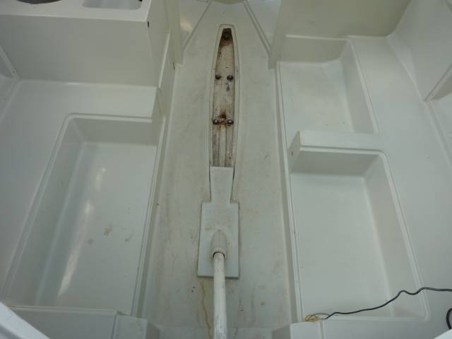

    le mieux je pense c’est d’écrire à Aralalda qui a déjà traité le sujet me semble t-il. Il m’avait déjà envoyé une photo sur laquelle on voyait bien les 4 vis. C’est d’ailleurs dans la rubrique « Thèmes ».

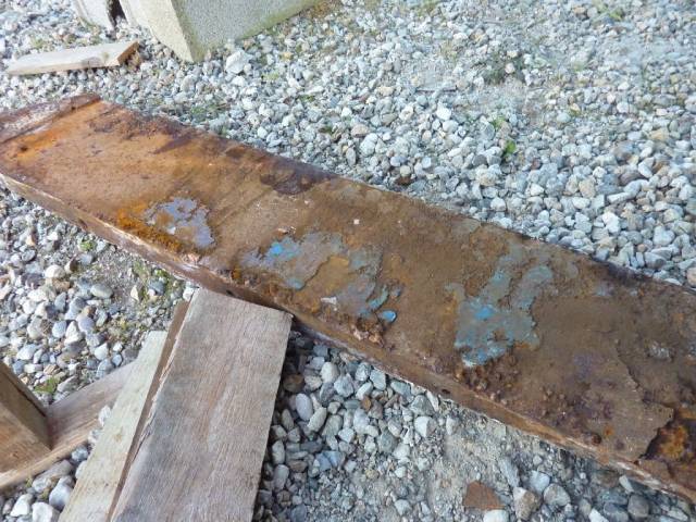

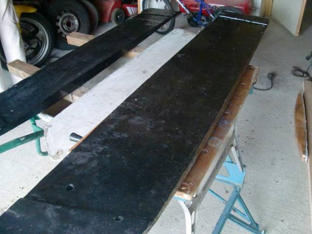

    pour le saumon, je l’ai démonté quand j’ai récupéré le bateau, on a enlevé les 4 vis, puis les vis dans le bateau. On a récupéré les 2 demi saumon. Puis on a enlevé la rouille à la meuleuse, en allant bien profondément pour trouver de la matière saine. Pour finir, 2 couches de frameto puis remontage. Aprés faut refaire de la choucroute pour refaire la jonction coque/saumon.

    avez vous trouve une poulie dans la partie arriere ,qui sert de guide et de changement de direction au cable qui leve la derive?
    si oui,comment l’axe de cette poulie est il car il semble ne traverser qu’un demi saumon et aboutir dans un trou borgne dansl’autre demi saumon.
    enfin pouvez vous me confirmer que chaque demi saumon est bien fixe par trois vis?

    Kalista, la derive sort beaucoup plus, tu avais discuté sur ce post et tu verras les shémas: Schémas réalisés par Aralalda
    francois louis, il y a bien une petite poulie.
    les 6 vis sont au milieu
    j’ai retrouvé une photo des 1/2 saumons au frameto, c’est mieux non ?
