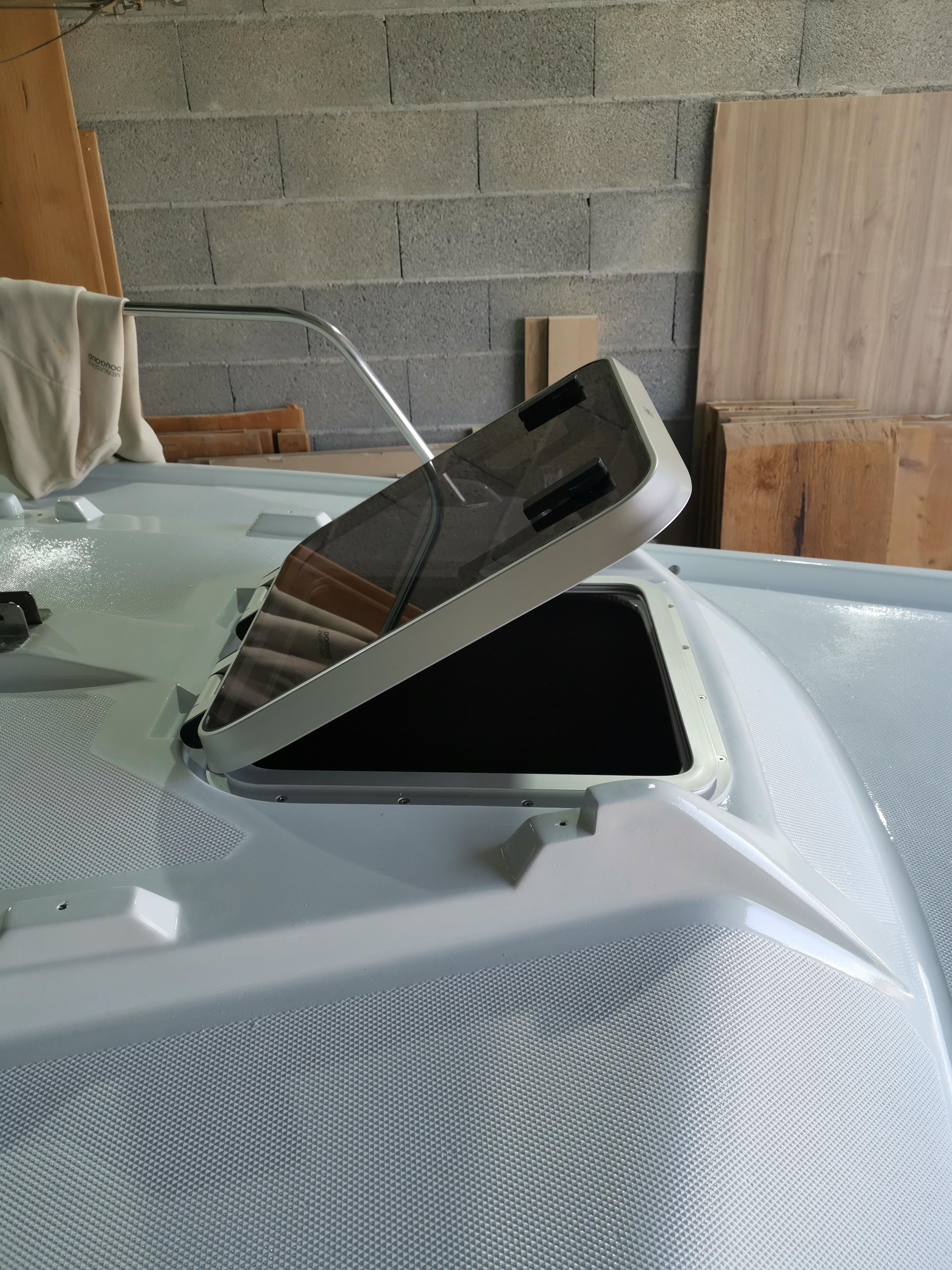

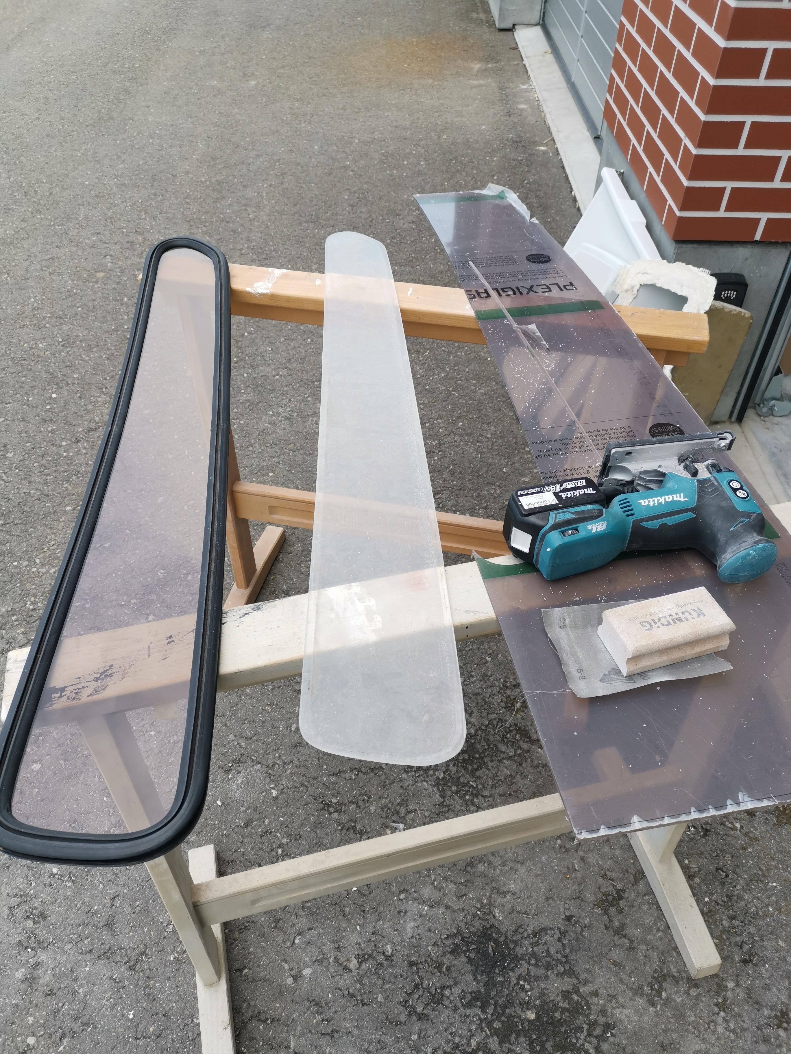

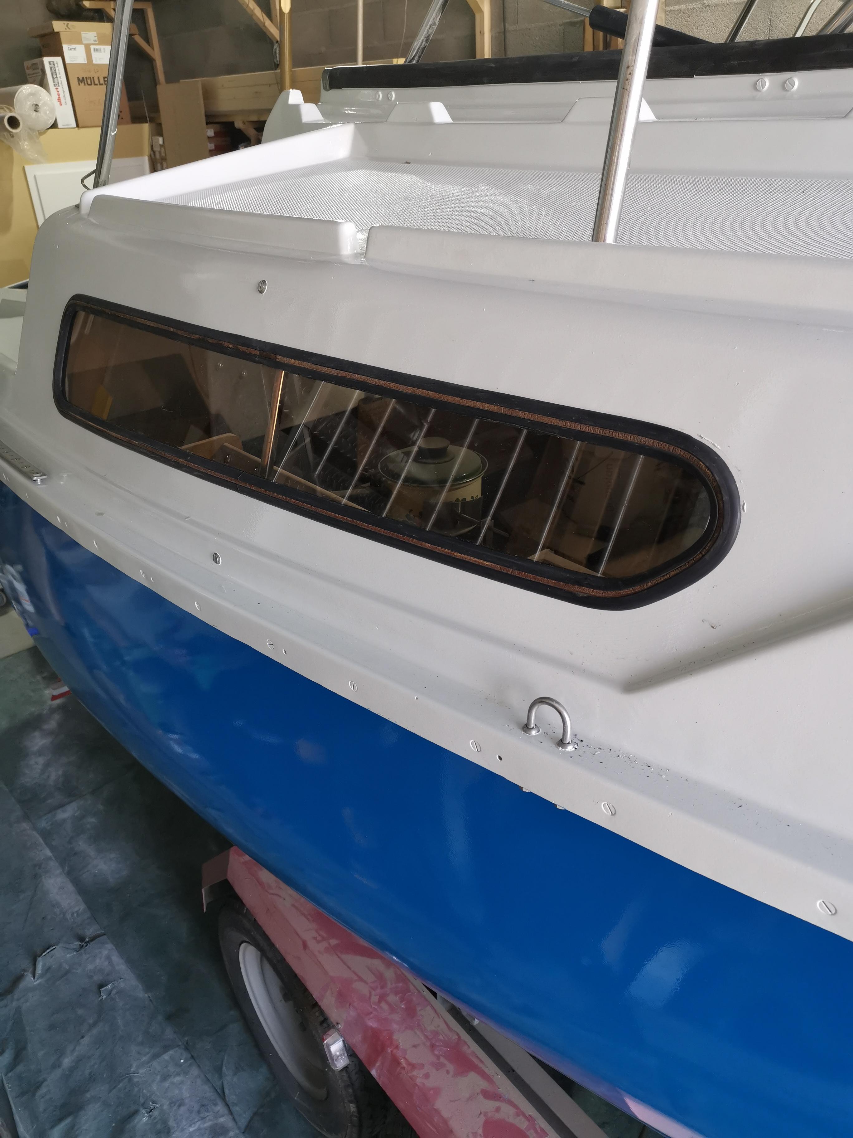

    Les vitres ont été refaites à neuf et reposées avec le joint d’origine.
    C’est du plexiglas 5mm légèrement fumé. Coupé à la scie sauteuse avec une lame métal et à vitesse moyenne voir basse, pour ne pas chauffer le matériau.
    Ici un nouveau panneau de pont avec plexiglass fumé foncé

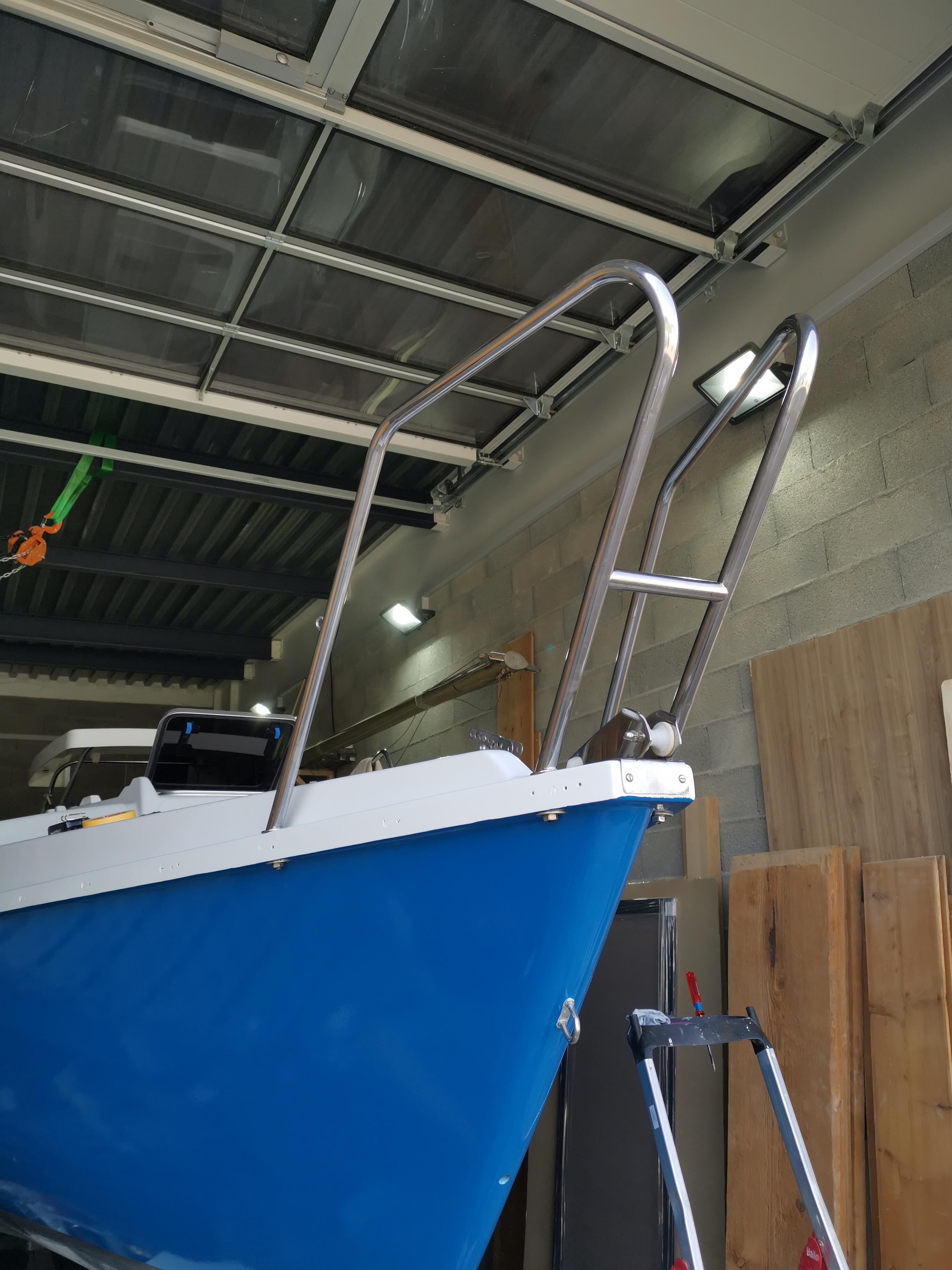

    La barrière en proue est également en place
    Les câbles et chandelles lateralles sont re-posés

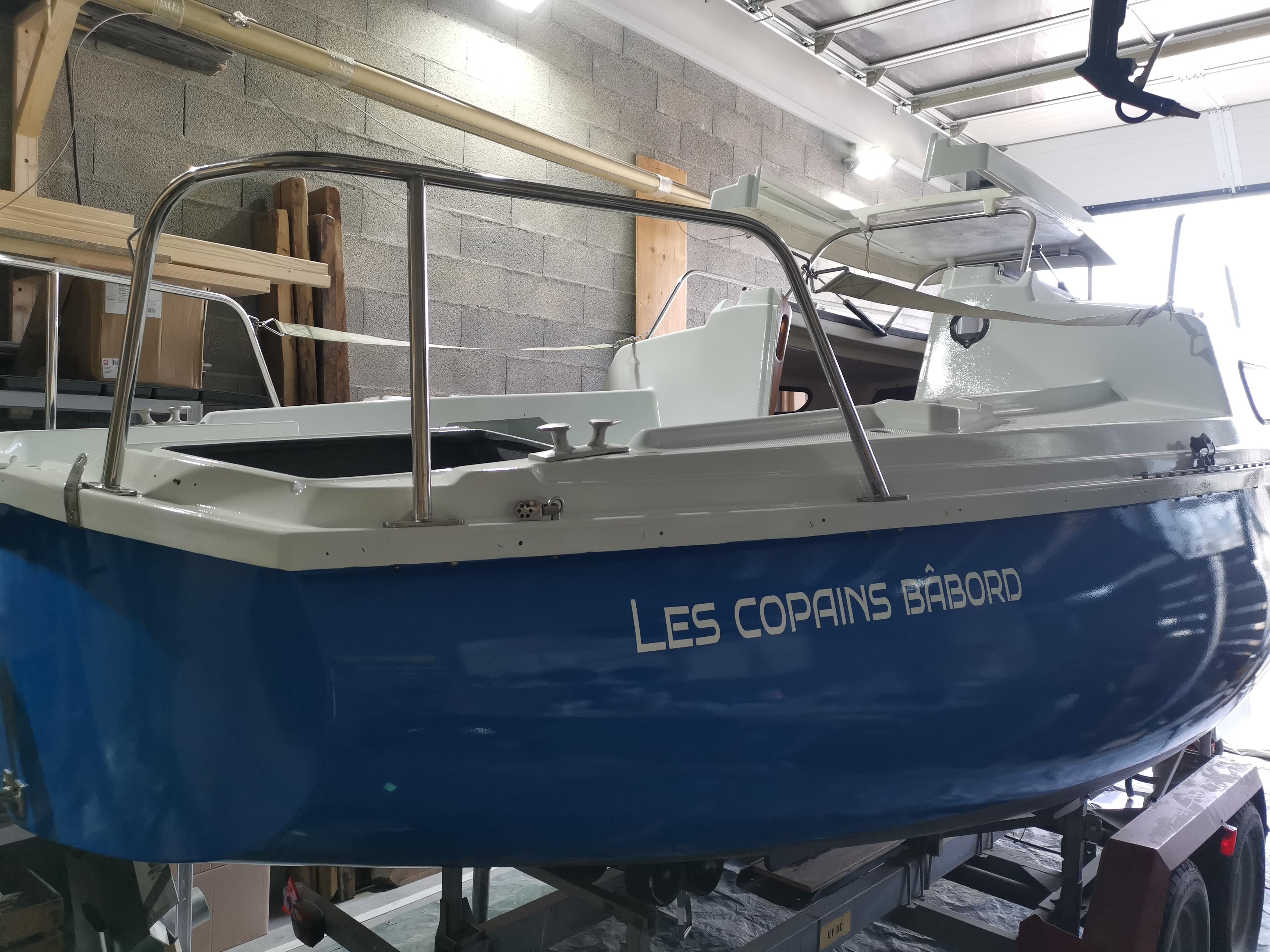

    Ça y est, il est rebaptisé !
    Restera à s’occuper du macoui mais ça, ça va attendre la mise à l’eau :good:
    https://www.edelvoilier.org/wp-content/uploads/hm_bbpui/31862/q2wfua1wwz6vd8egeyr99ddi2blyejza.jpg
    Suite du  remontage, du côté du cockpit

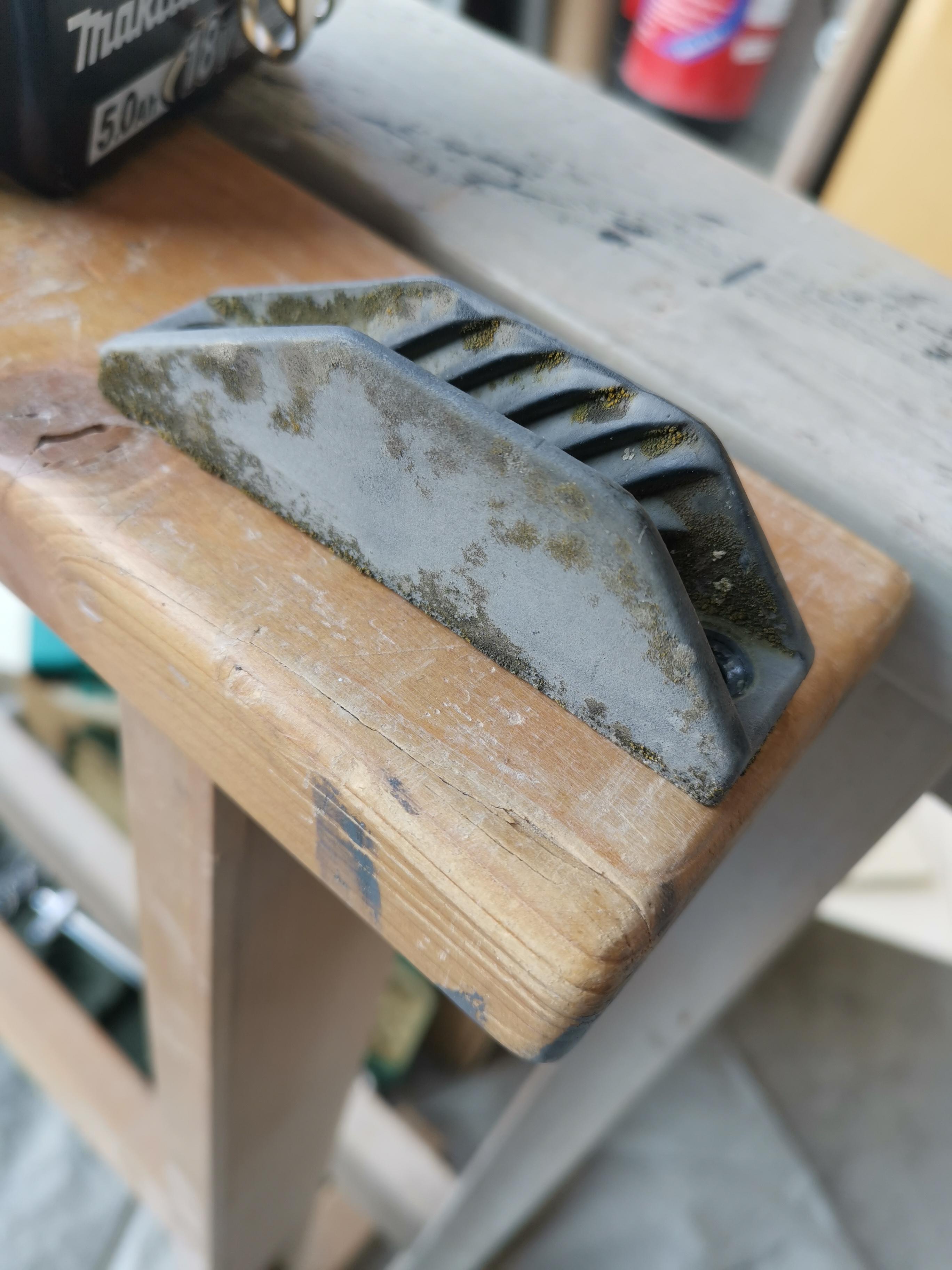

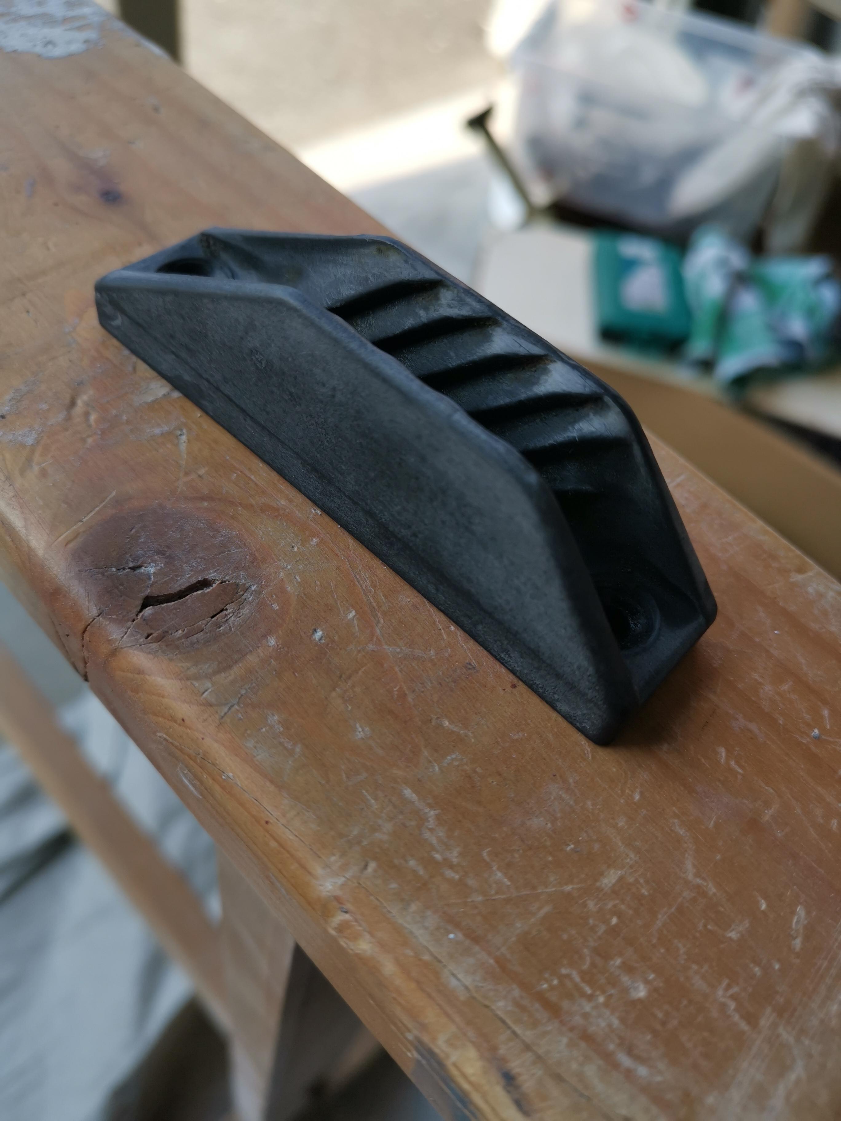

    Coup de neuf sur les taquets coinceurs
    Il est reparti pour 50ans B-) :whistle:

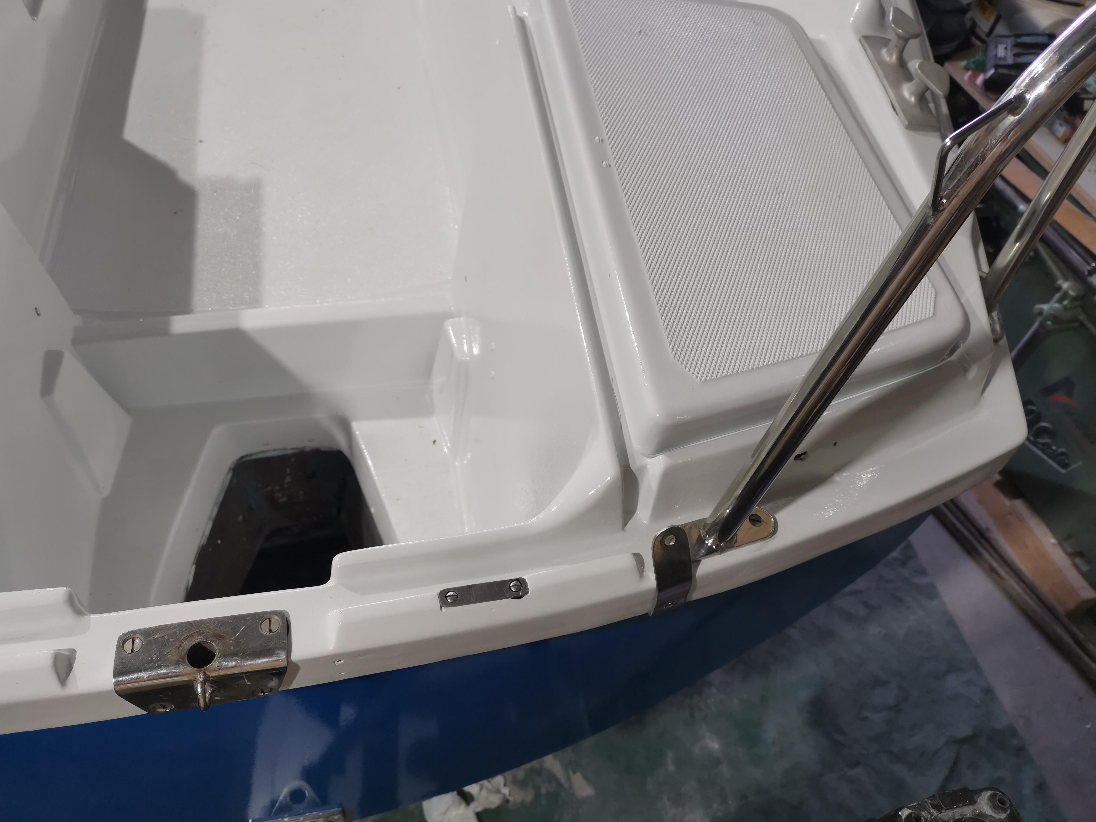

    Le remontage est fini en poupe. Reste le nouveau support moteur à creer, repose du moteur et pose d’une nouvelle echelle de bain
    Côté cockpit, je dois encore fabriquer les nouvelles faces des vide-poche.
    Mais pour ce faire j’attends d’avoir sorti le bateau de l’atelier afin de pouvoir avoir accès aux machines :unsure:

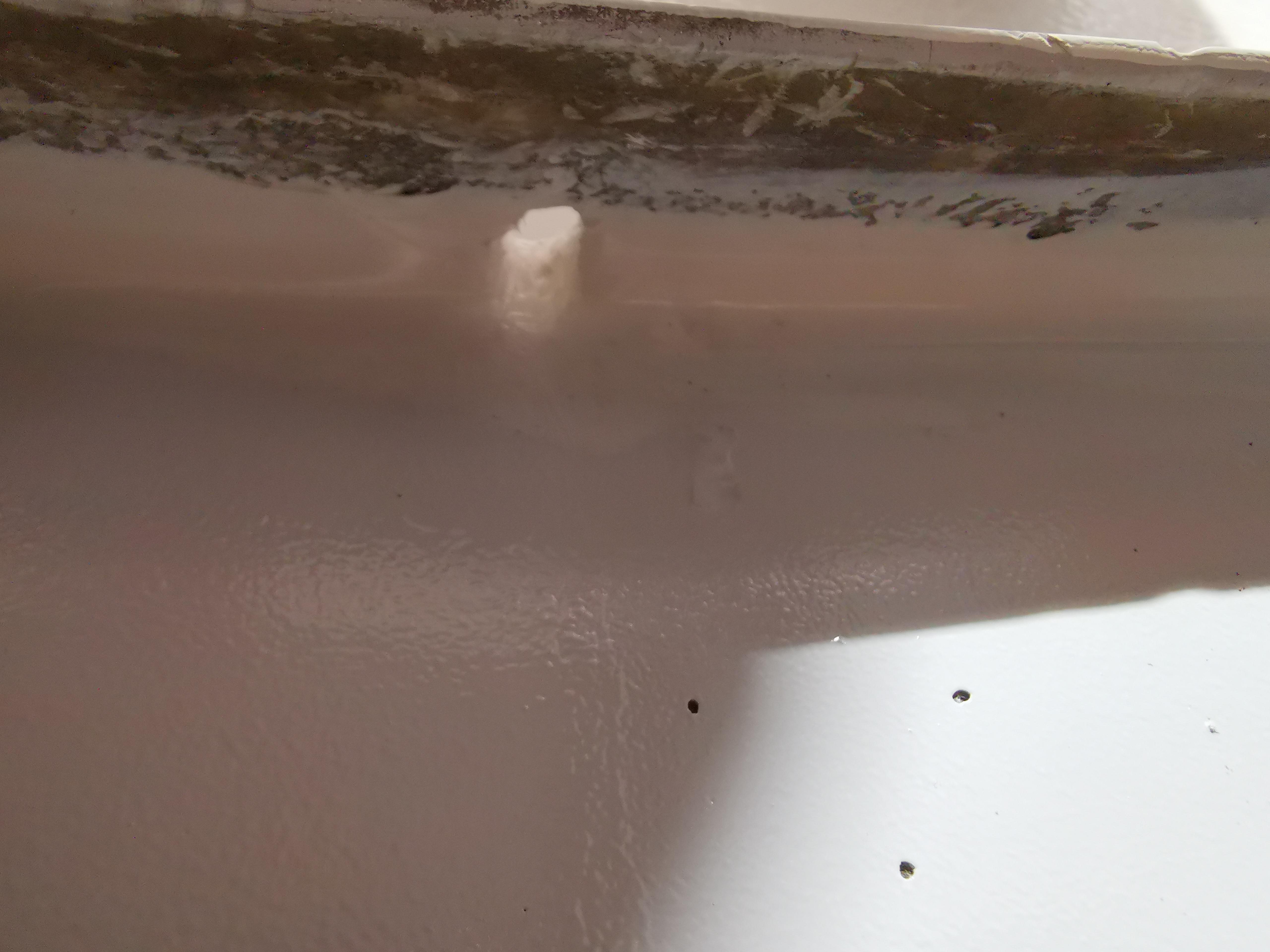

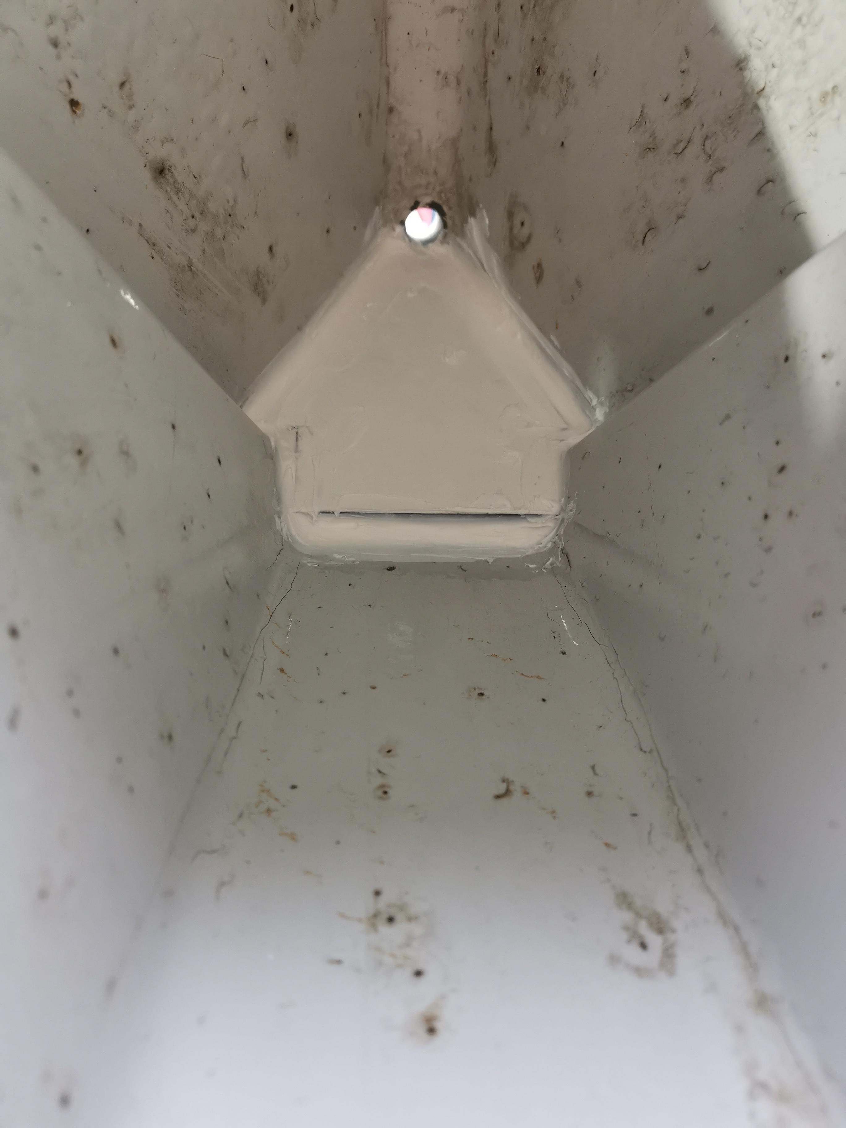

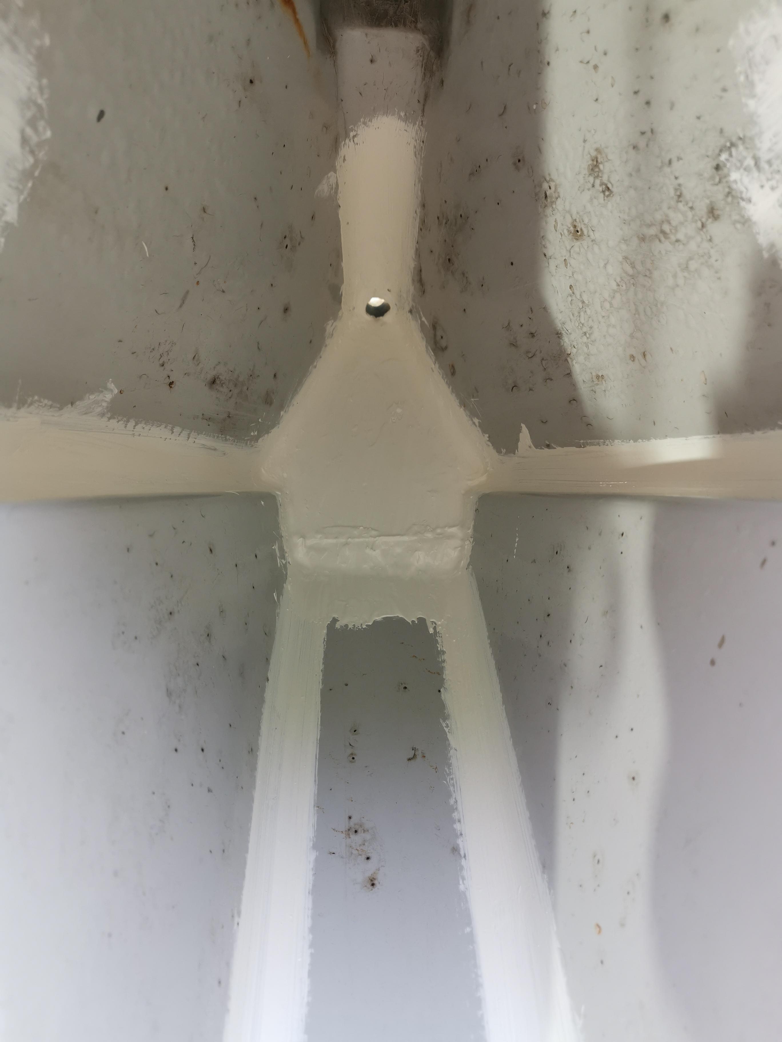

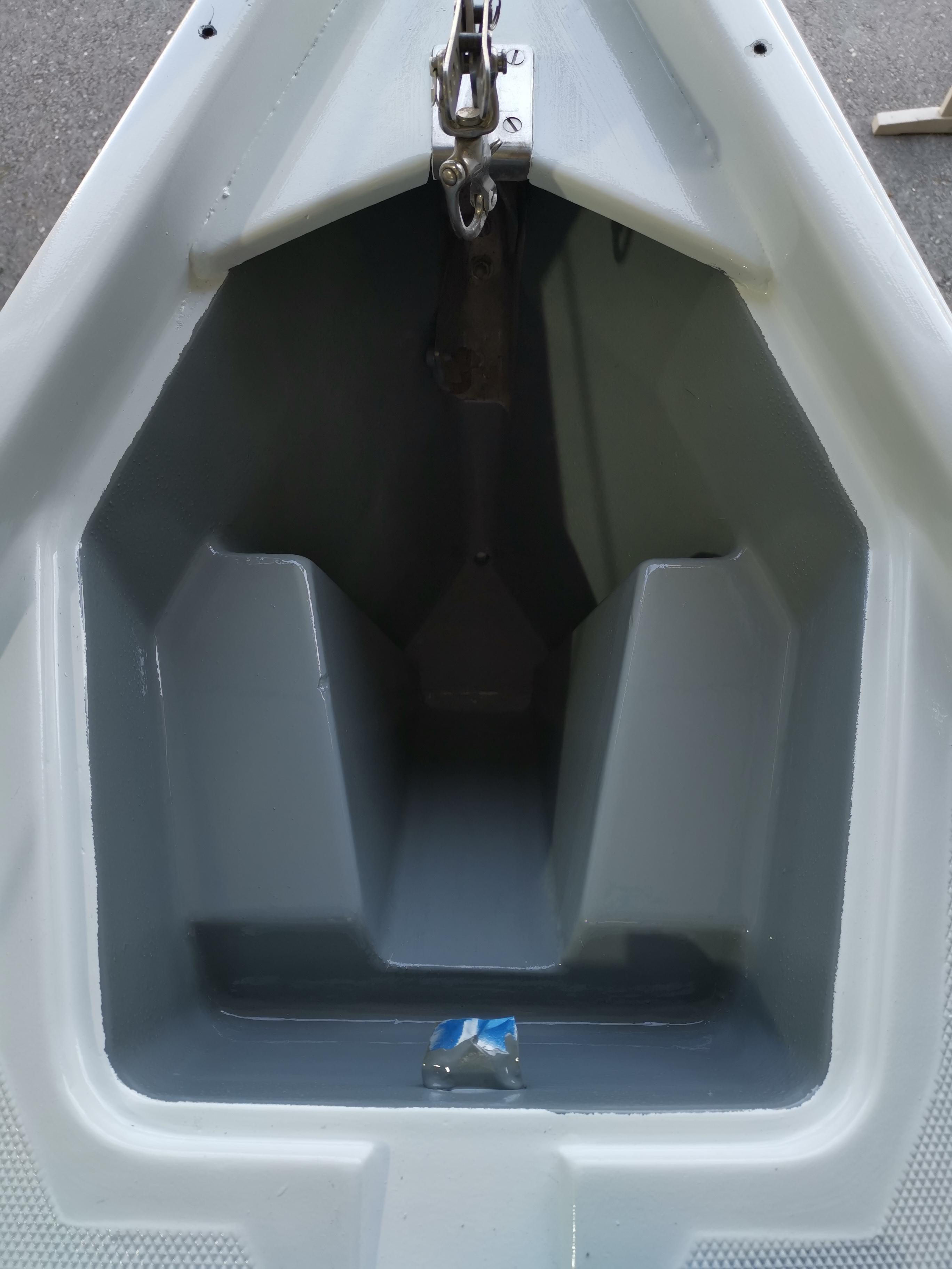

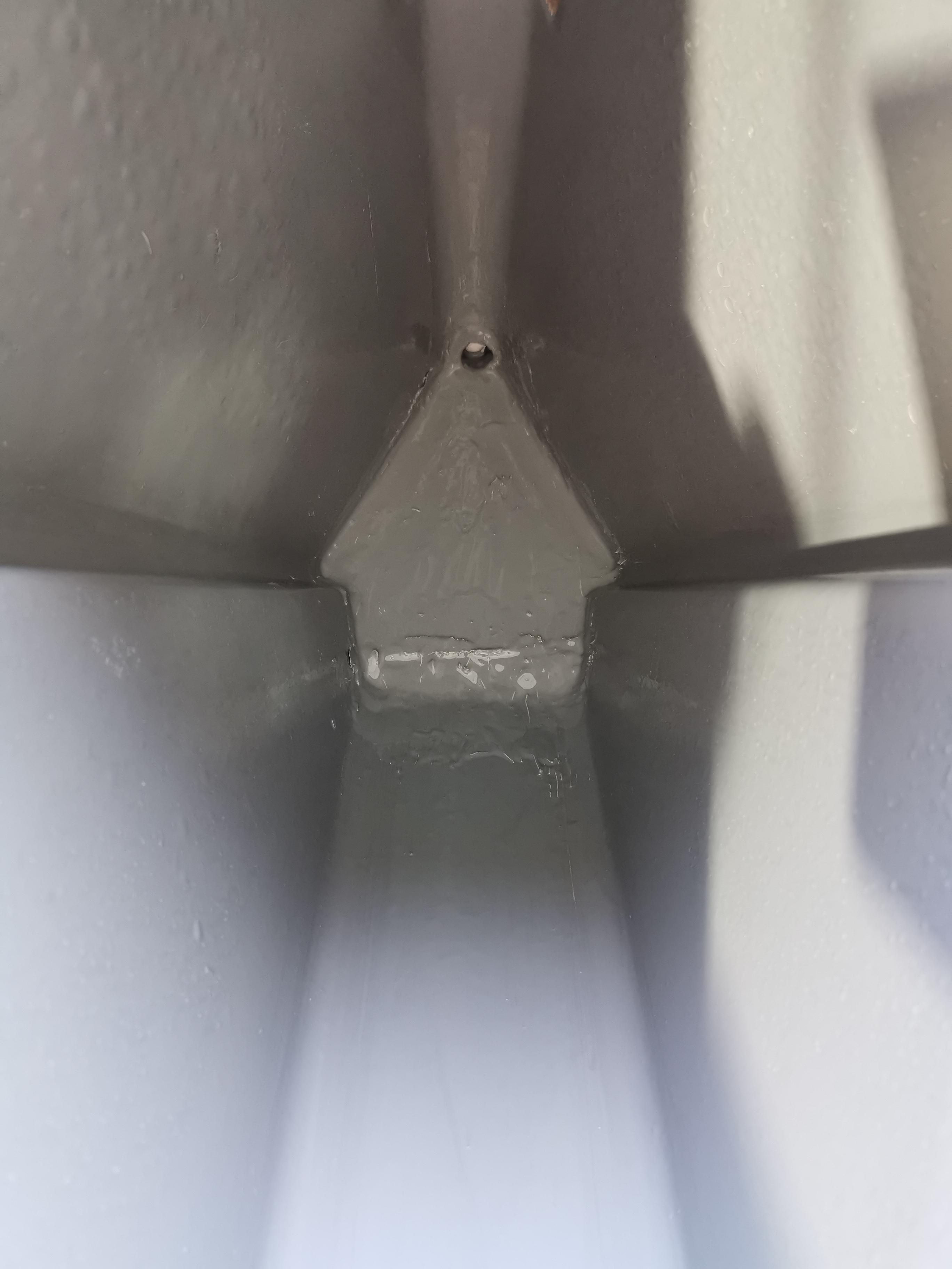

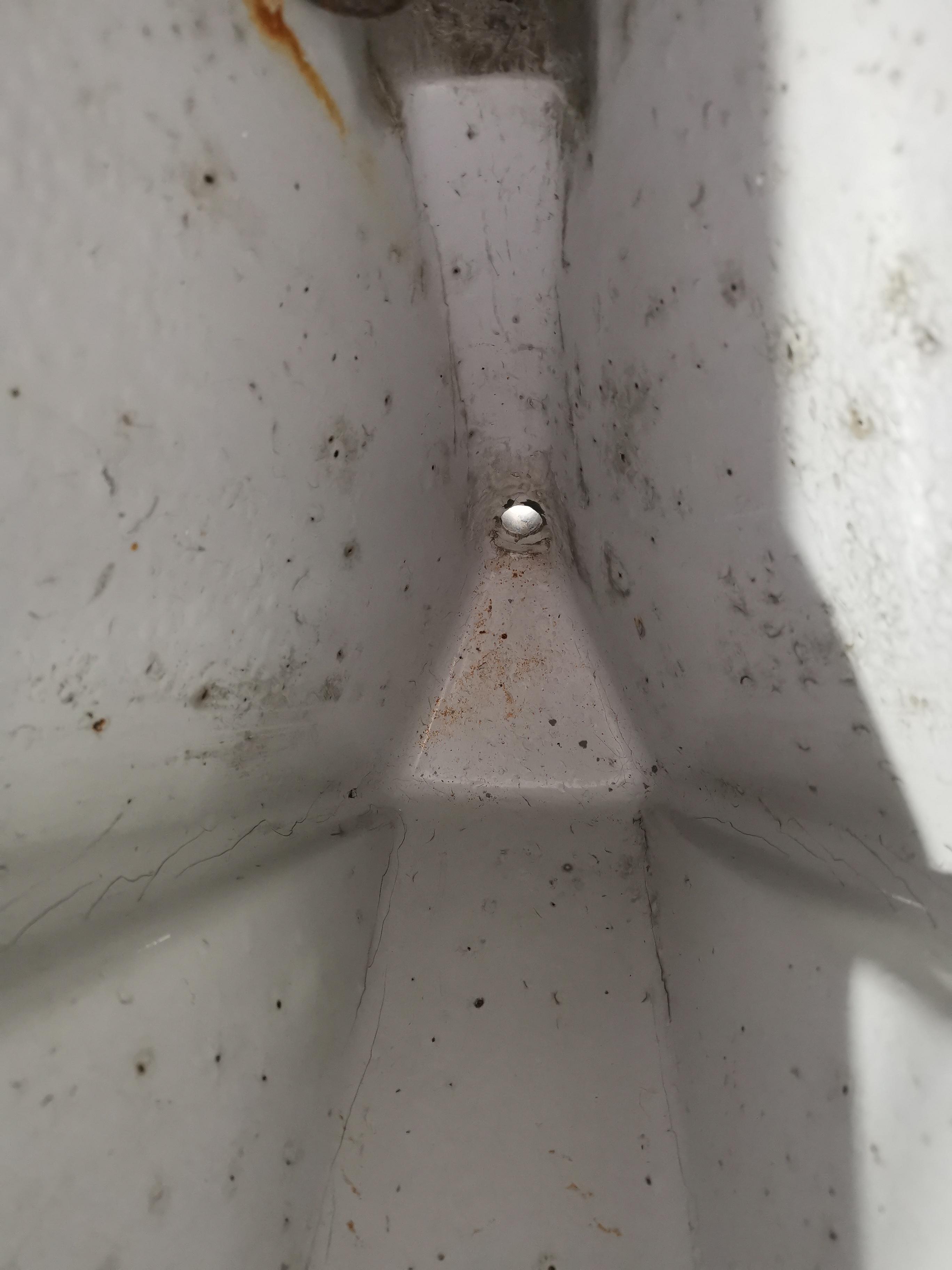

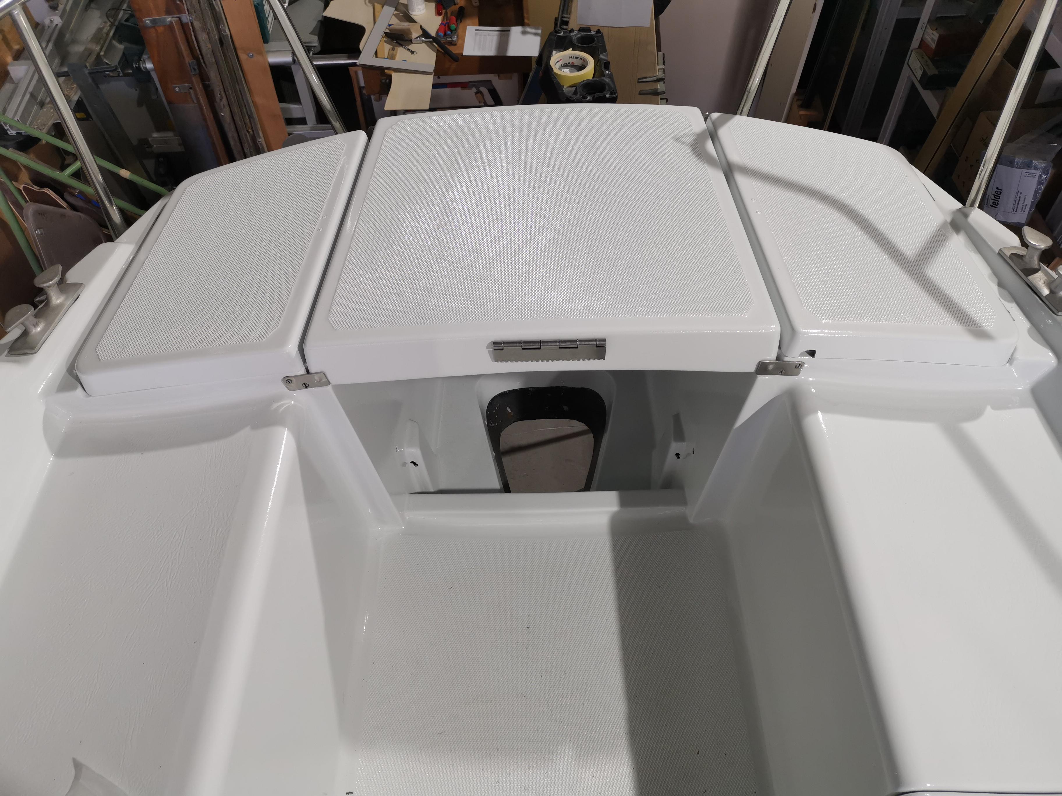

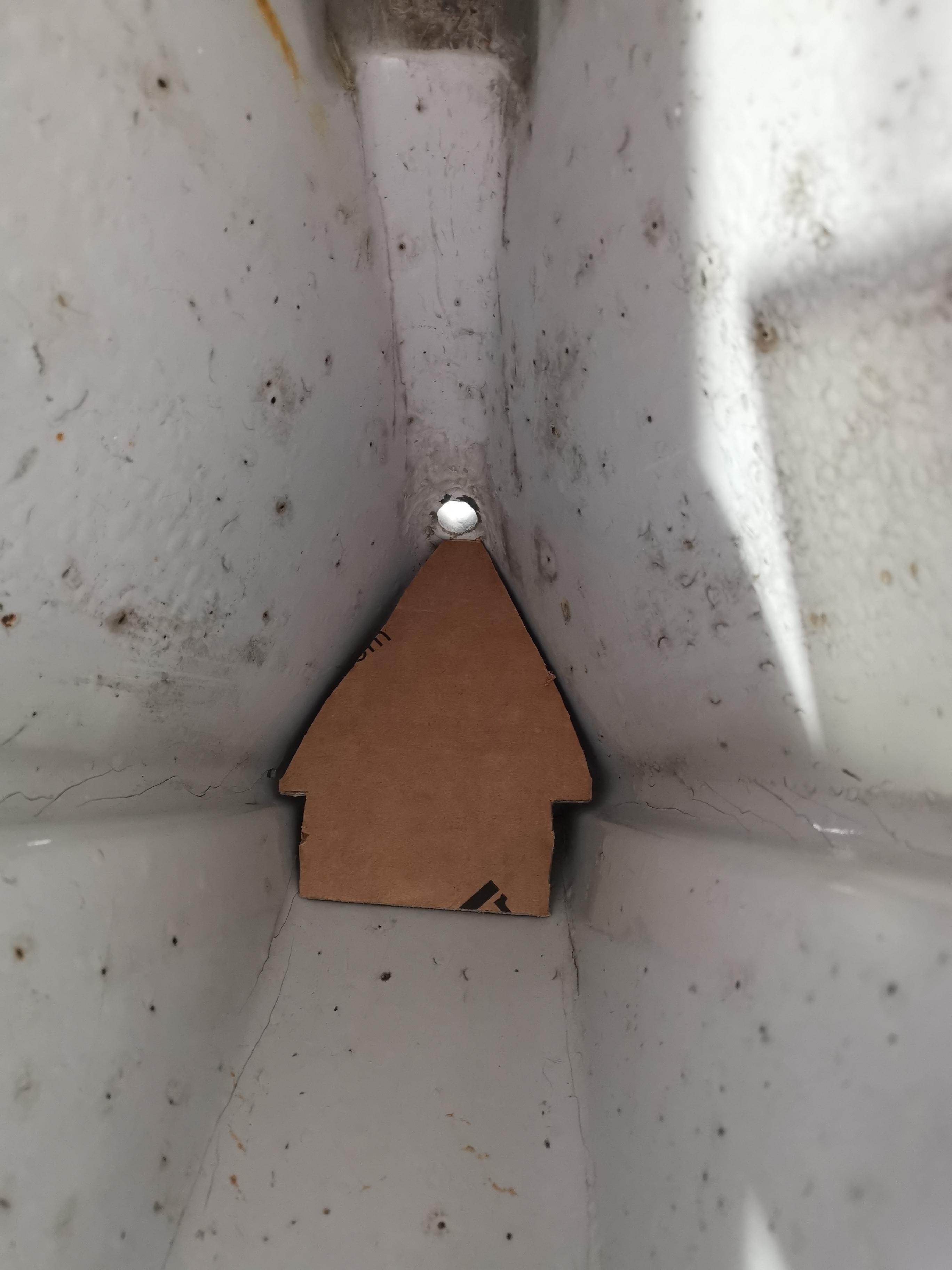

    Entre temps, je me suis occupé du puits d’ancre.
    Comme déjà relaté dans des articles sur ce site, le fond est plat et se trouve 2cm plus bas que le trou d’évacuation. Et ça ne me plaisait pas :wacko:
    J’ai donc créé un chablons en carton puis découpé une pièce en forme, qui donne du biais vers le trou d’evac et rehausse le fond. Comme ça pas d’eau stagnante ! :yahoo:
    Ensuite la pièce à été fixée à la colle de montage
    Puis une bonne couche de gelcoat pour lisser et colmater les trous et fissures
    Et enfin danboline grise, et le tour est joué ! :yahoo: :whistle:

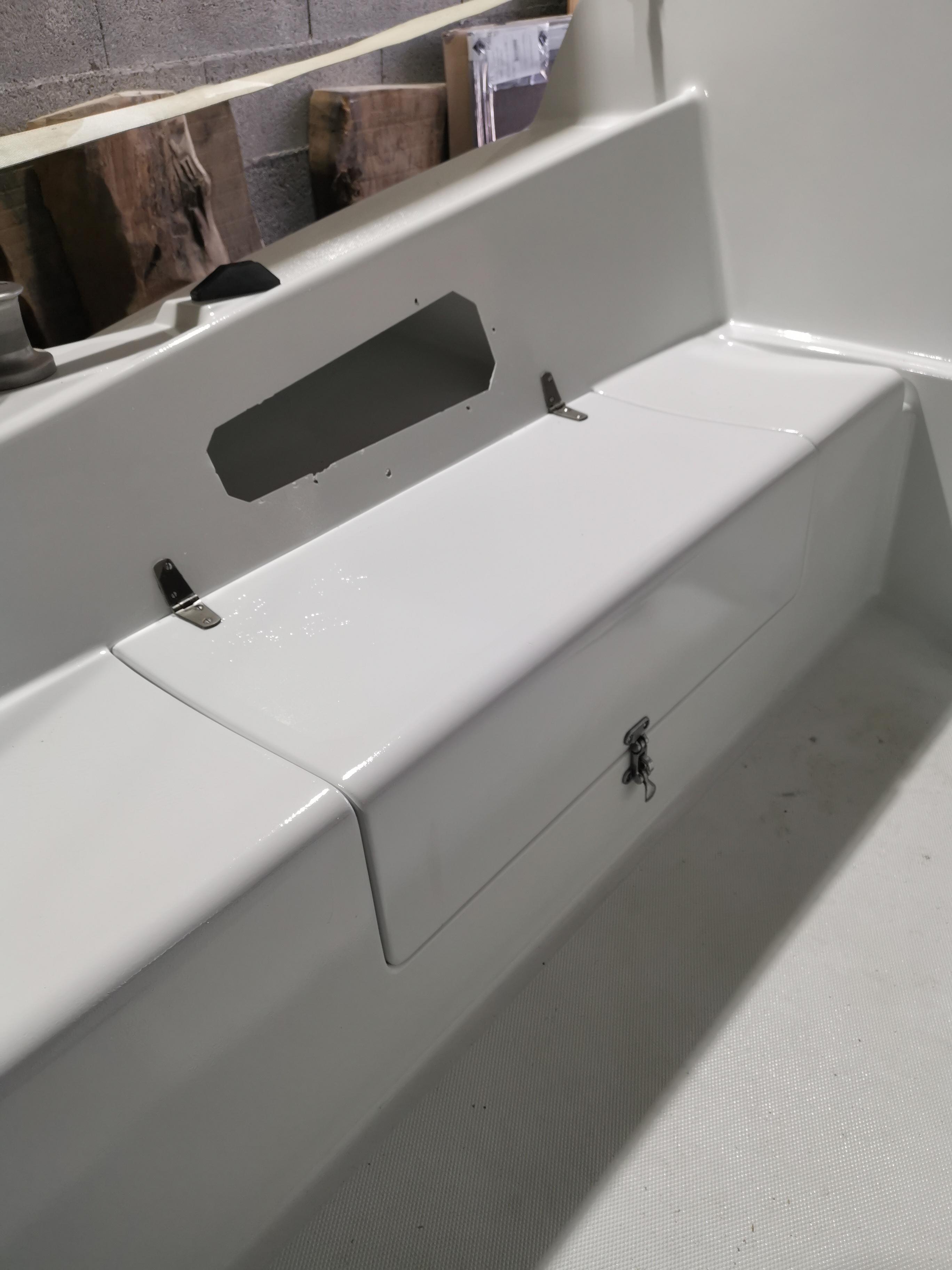

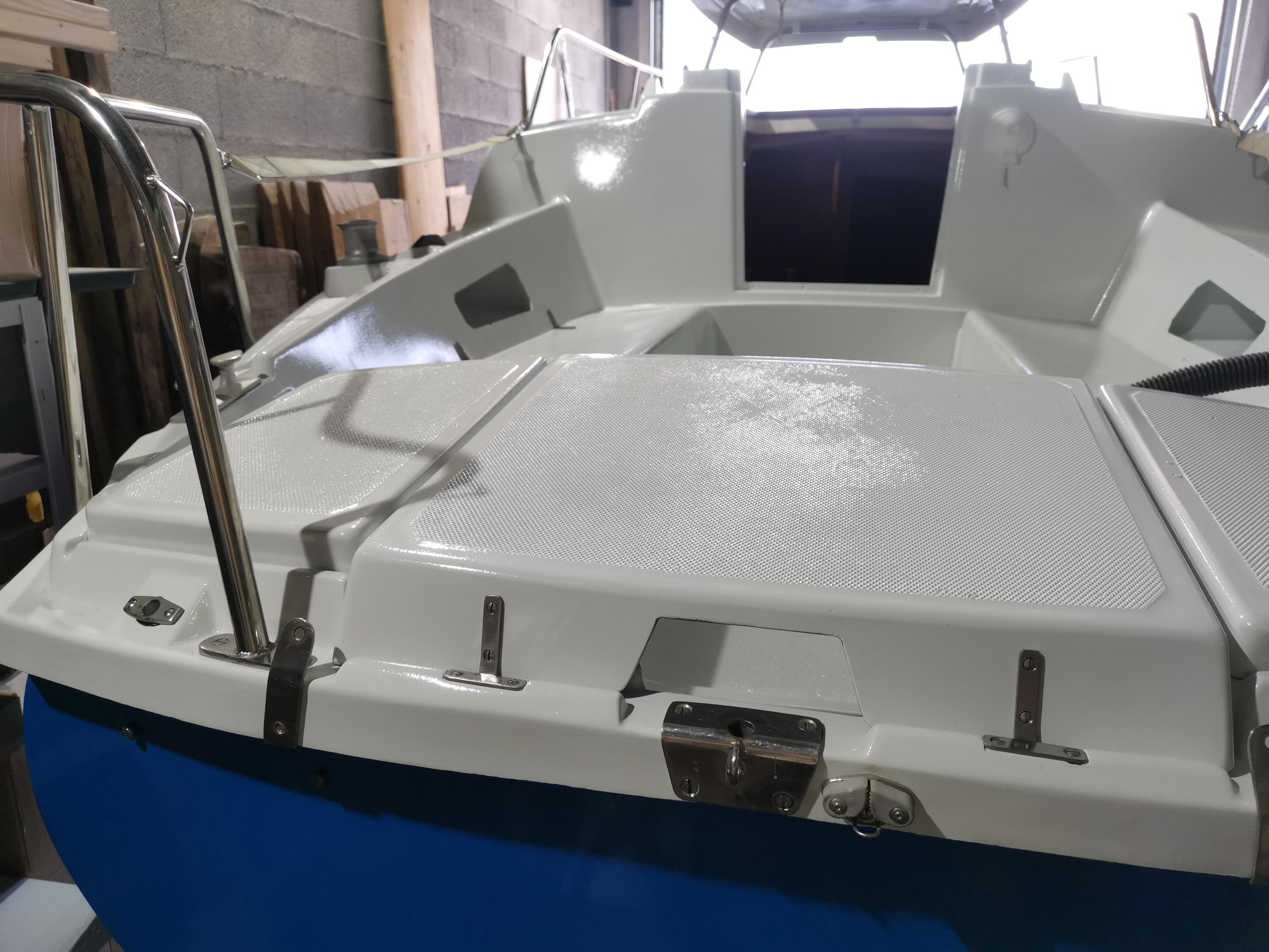

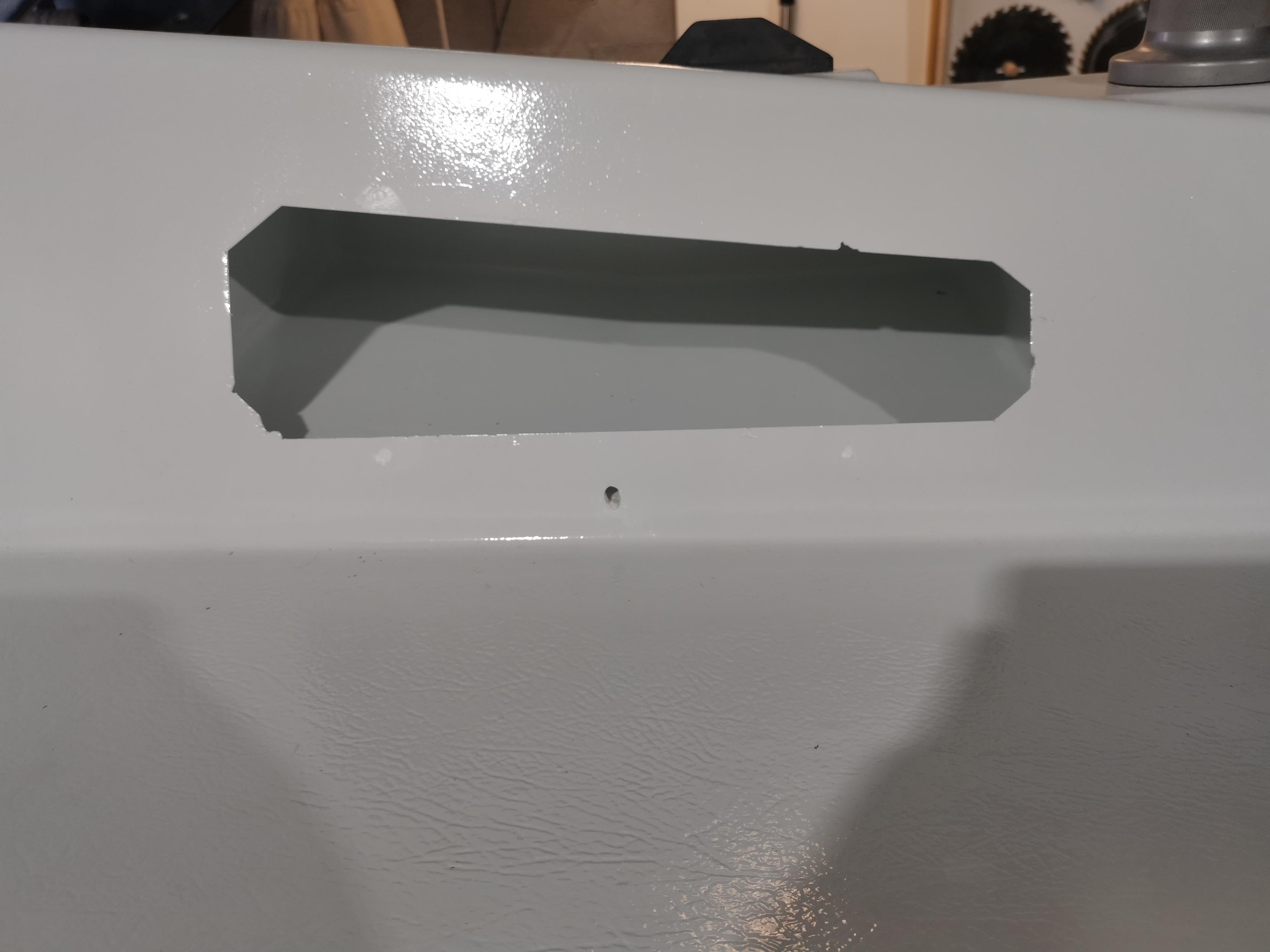

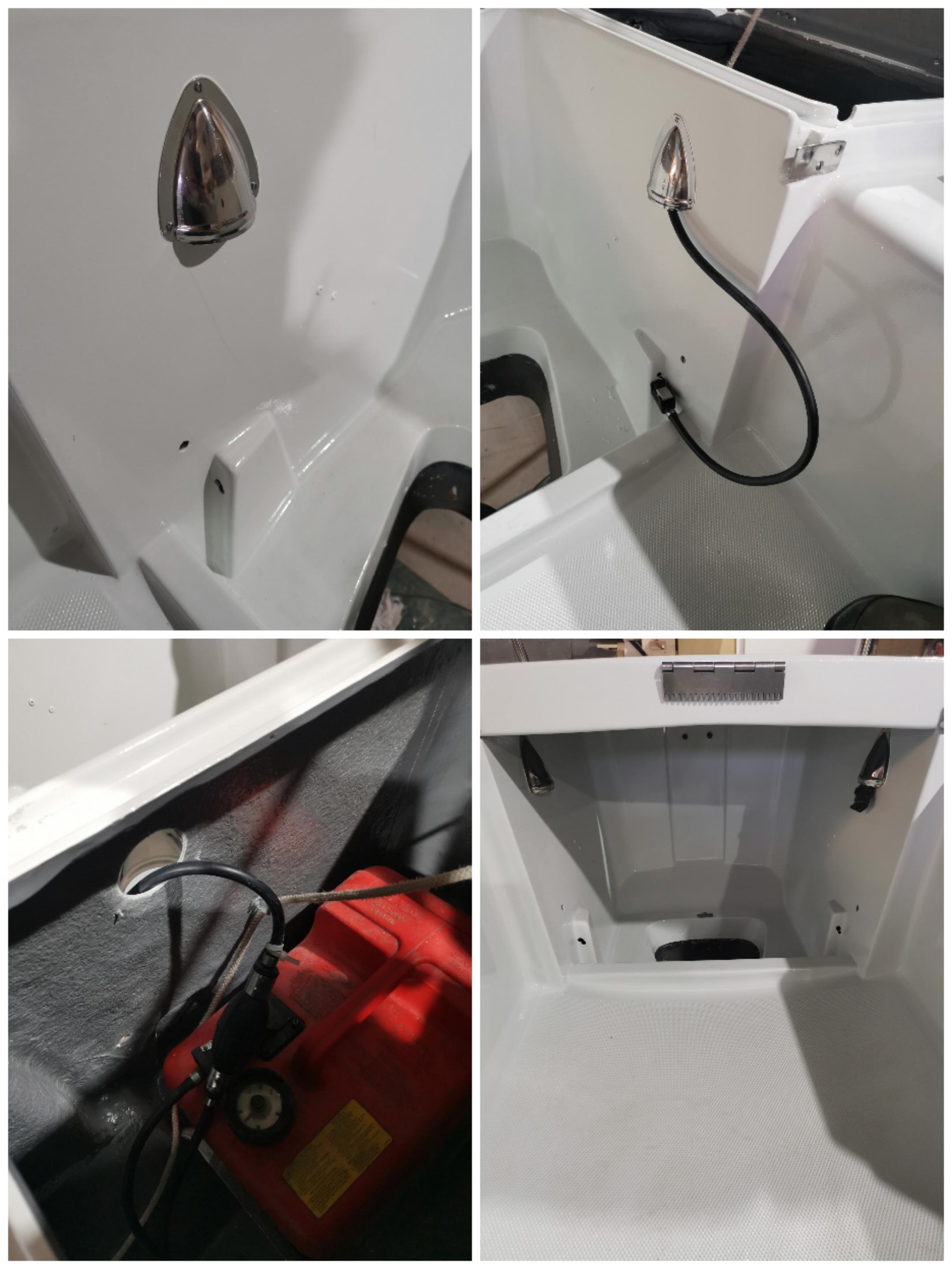

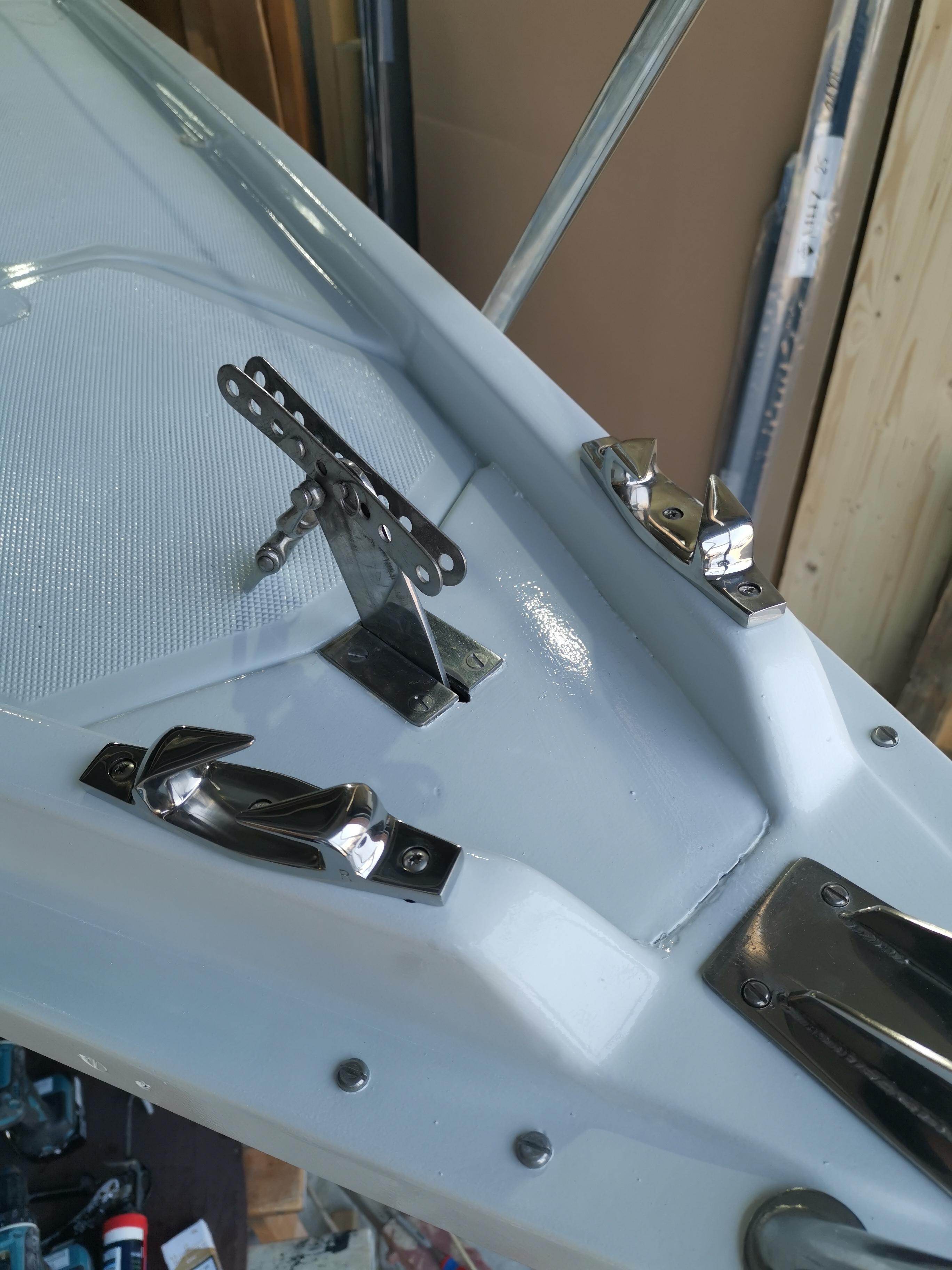

    Aujourd’hui pose des aérations de coffres qui, à bâbord, fait aussi office de passage pour l’alimentation en essence du moteur
    Également la pose de nouveaux chaumards inox 150mm
    Et pour finir la repose des vide-poche + colmatage et étanchéification côté intérieur, afin de garantir le bon écoulement de l’eau, sans infiltrations   (comme dit précédemment, j’ai encore des abattants en bois qui doivent venir par dessus)
    Le trou d’evac vu de l’intérieur du vide-poche :
    Photo en poupe, le remontage est presque achevé
    Ces prochains semaines, places au bois :yahoo: :yahoo: :yahoo: :yahoo:

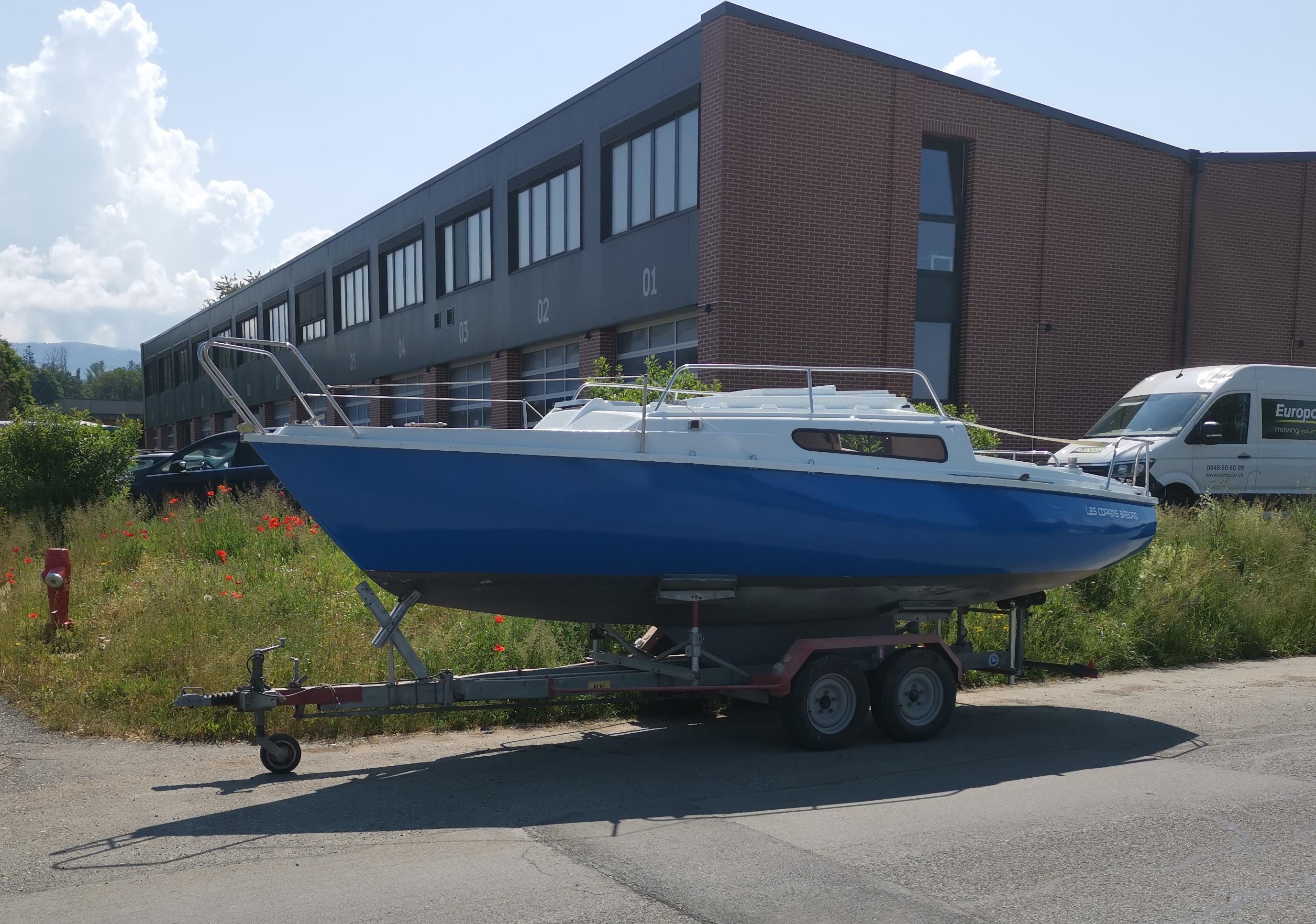

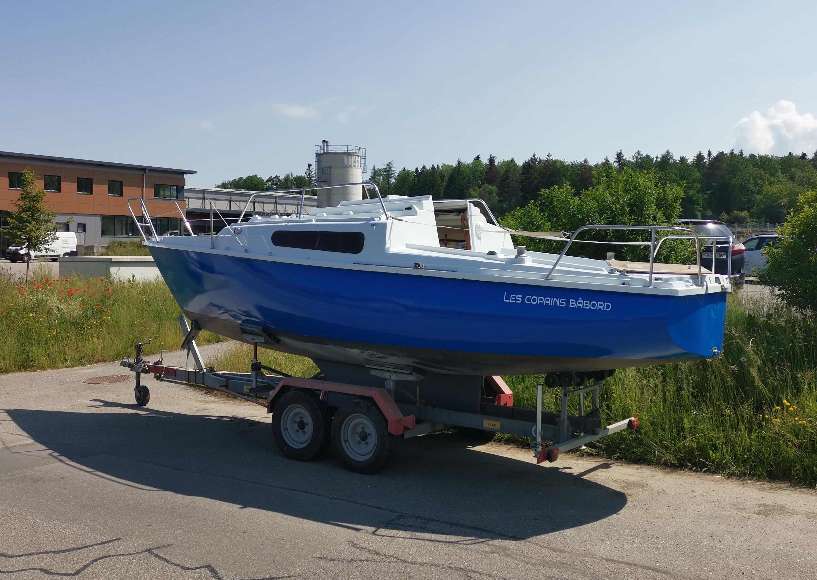

    Ça y est il est dehors !
    Et quelques heures plus tard, il a pris une bonne rincée inaugurale :-) qui ne lui a pas fait de mal

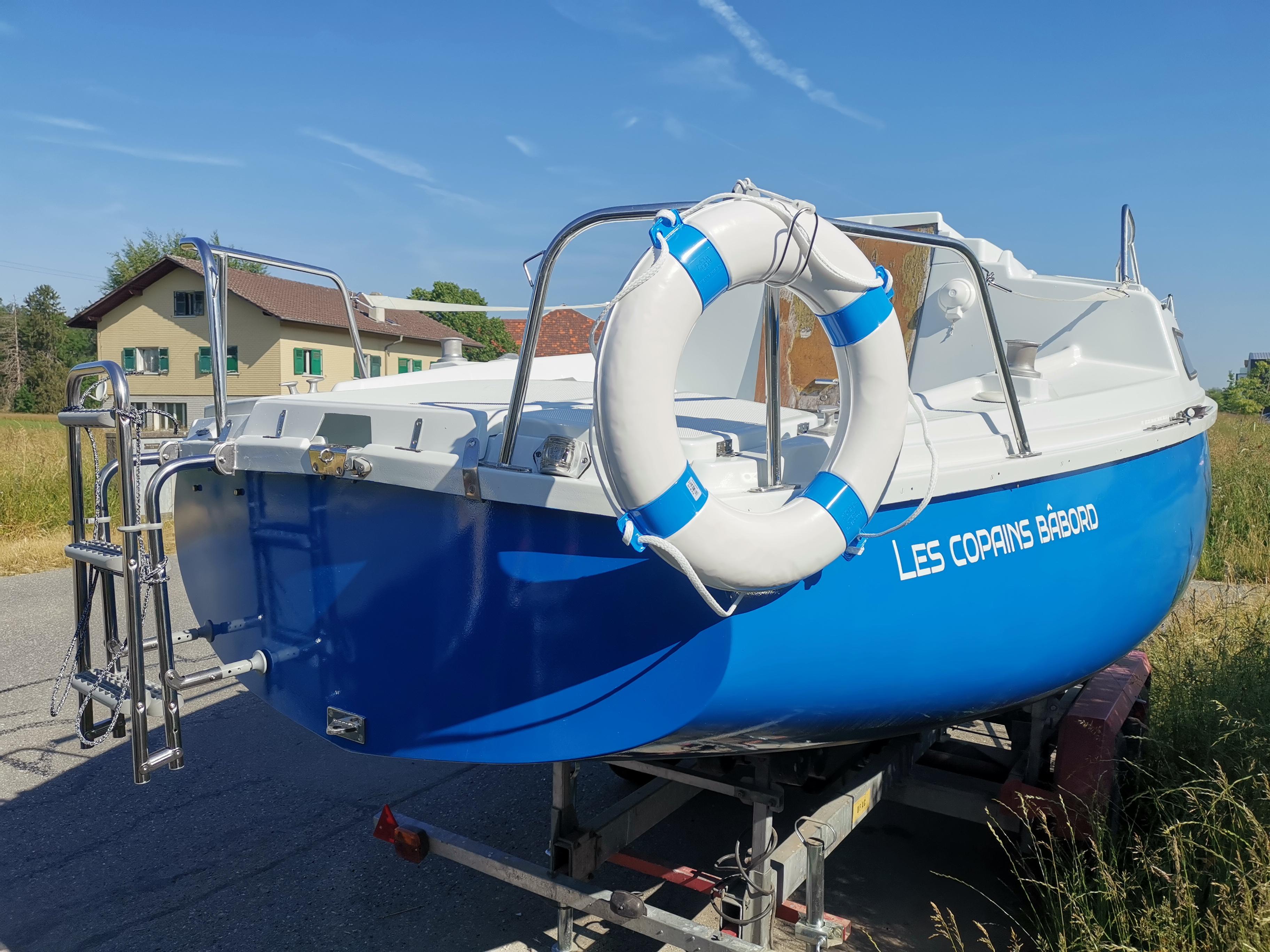

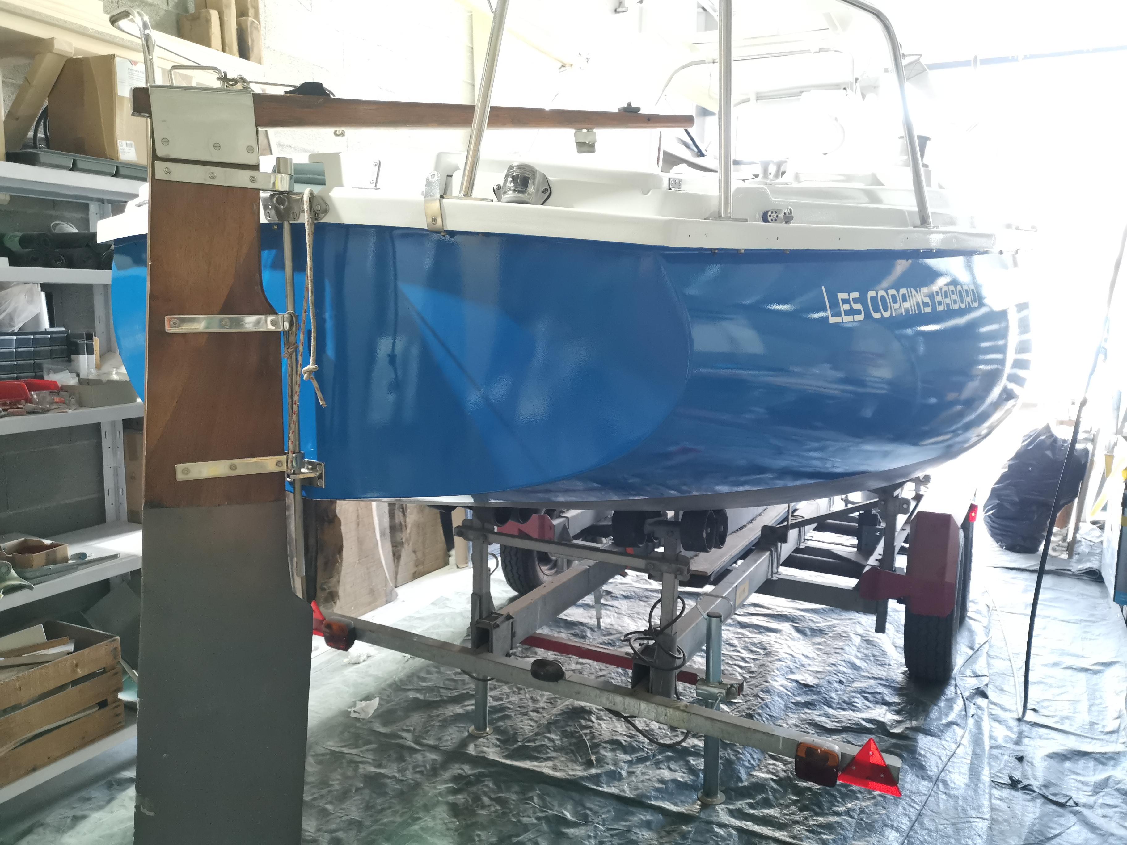

    #31997
    Laurent

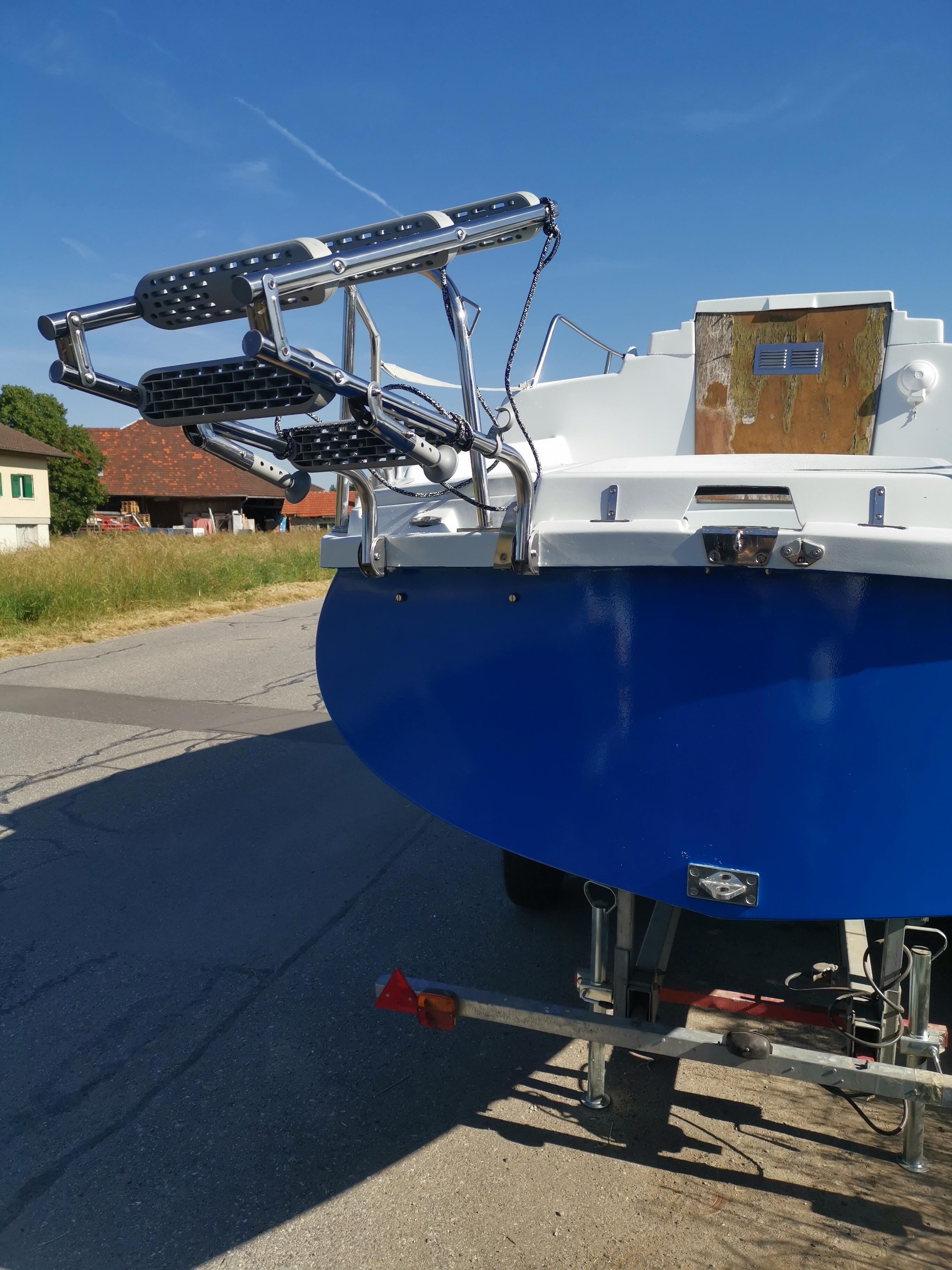

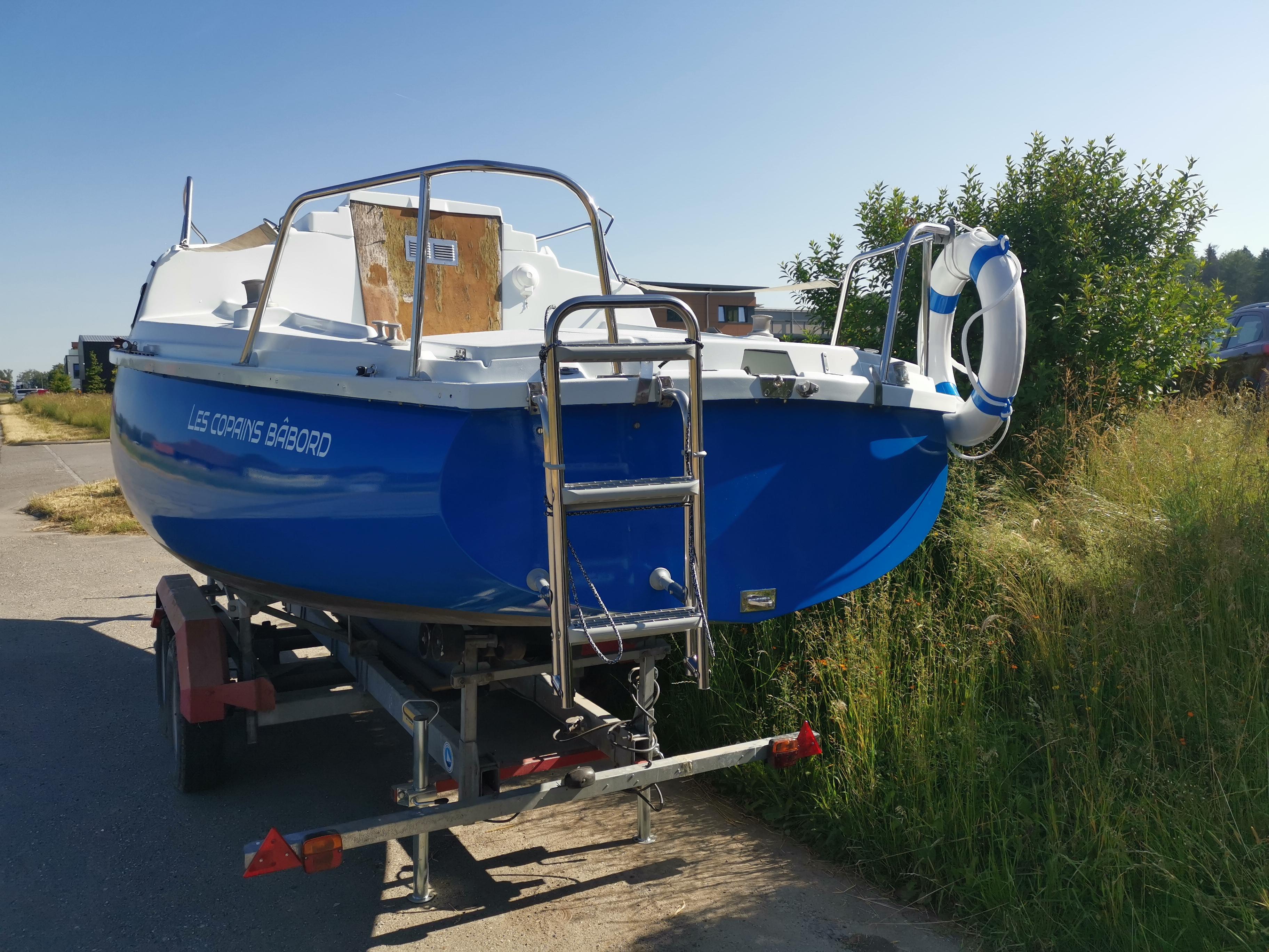

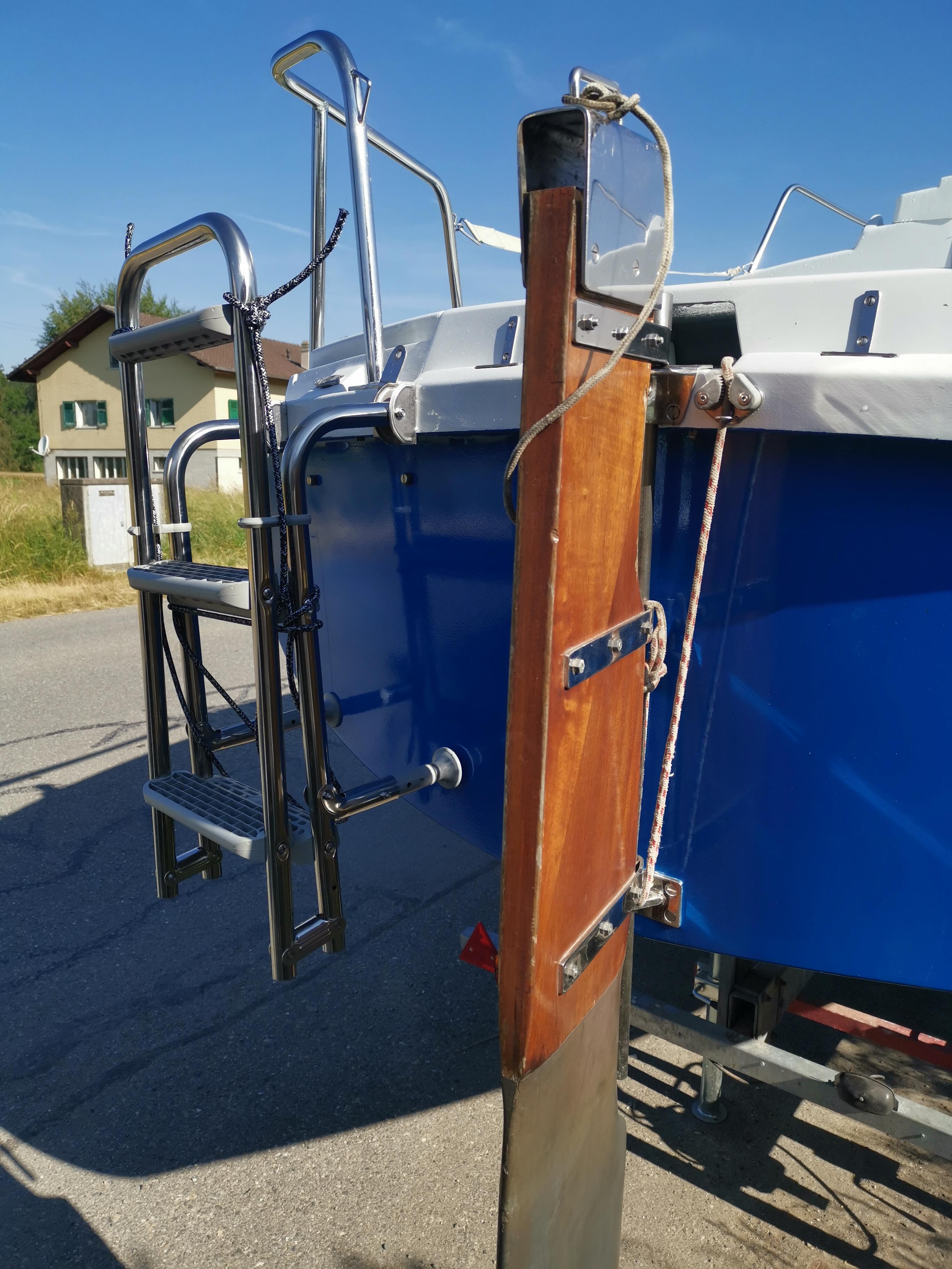

    Nouvelle echelle de bain 5 marches ainsi que bouée de sauvetage avec support
    Franchement la bouée en bleu c’est cool aussi non ?
    Et j’ai fixé les supports de l’échelle afin qu’elle puisse être remontée lors de la navigation. C’est pas très esthétique mais en même temps c’est pas le but recherché..
    Le système n’est pas définitif mais ça donne une idée
    Sinon je reçois le bois ce jeudi. J’espère pouvoir vous donner des nouvelles d’ici quelques semaines :bye:
    #32001
    SVAUC
    Ta bouée rend super bien :good:   et ton échelle à l air super ! D’ailleurs, elle fait combien de large ?
    Maintenant faut refaire la porte et le safran :whistle: car ils dénotent avec le reste. Mais  vu tout le boulot réalisé, je présume que c est juste une question de temps et que tu nous n a pas attendu pour y penser :yahoo:

    Isabelle
    Alors, la bouée assortie au bateau, c’est carrément la grande classe :yes:
    Ton échelle est intéressante au niveau dimension une fois repliée, et finalement assez discrète. J’ai enlevé la mienne parce qu’elle remontait de 60-70 cm au dessus du bord, et là c’était vraiment inesthétique, en plus les pseudo-marches faisaient mal aux pieds. En attendant, j’ai une échelle de secours (souple) pour la sécurité mais je suis en train de regarder pour en mettre une autre justement, et une comme la tienne irait bien je pense, à voir au niveau des dimensions (j’ai un Edel 600 quillard avec le moteur HB dans une encoche centrale).
    #32021
    Laurent
    Merci pour vos retour SVAUC et Isabelle ! :yahoo:
    Pour réponse, oui la porte est prévue d’être refaite. Le safran une retouche de vernis certainement.

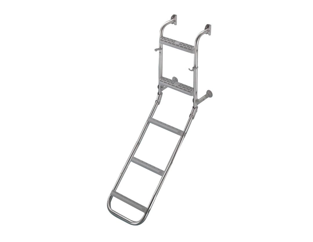

    Concernant l’échelle, je peux vous prendre des mesures précises si désiré. En attendant voilà la doc technique de chez Trem avec déjà quelques mesures.
    Pour rappel, mon modèle est la 2+3 marches, comme la 1ere photo.
    Pour la replier hors d’eau lors de la nav, ça aurait été plus simple de prendre une 2+2. Mais j’ai opté pour 5 échelons vu le comfort d’utilisation pour remonter à bord, surtout pour les enfants et séniors.
    Pour la pose, j’ai du repositionner plus haut les 2 barres d’appuis inférieures. Des trous sont déjà percés d’origine sur l’echelle, mais ils se trouvaient trop bas pour avoir un appui sûr contre la coque.. :negative:

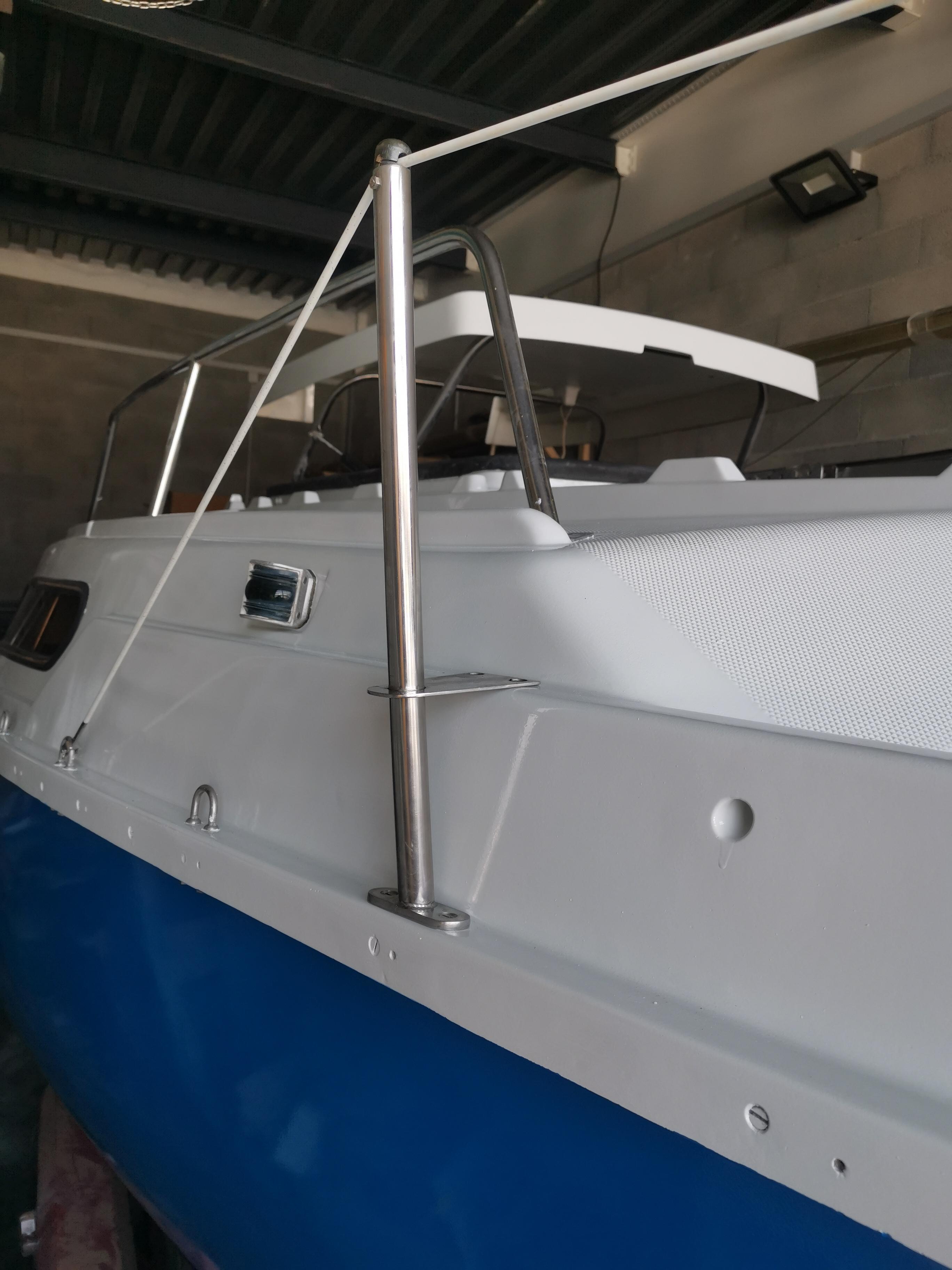

    #32035
    Laurent

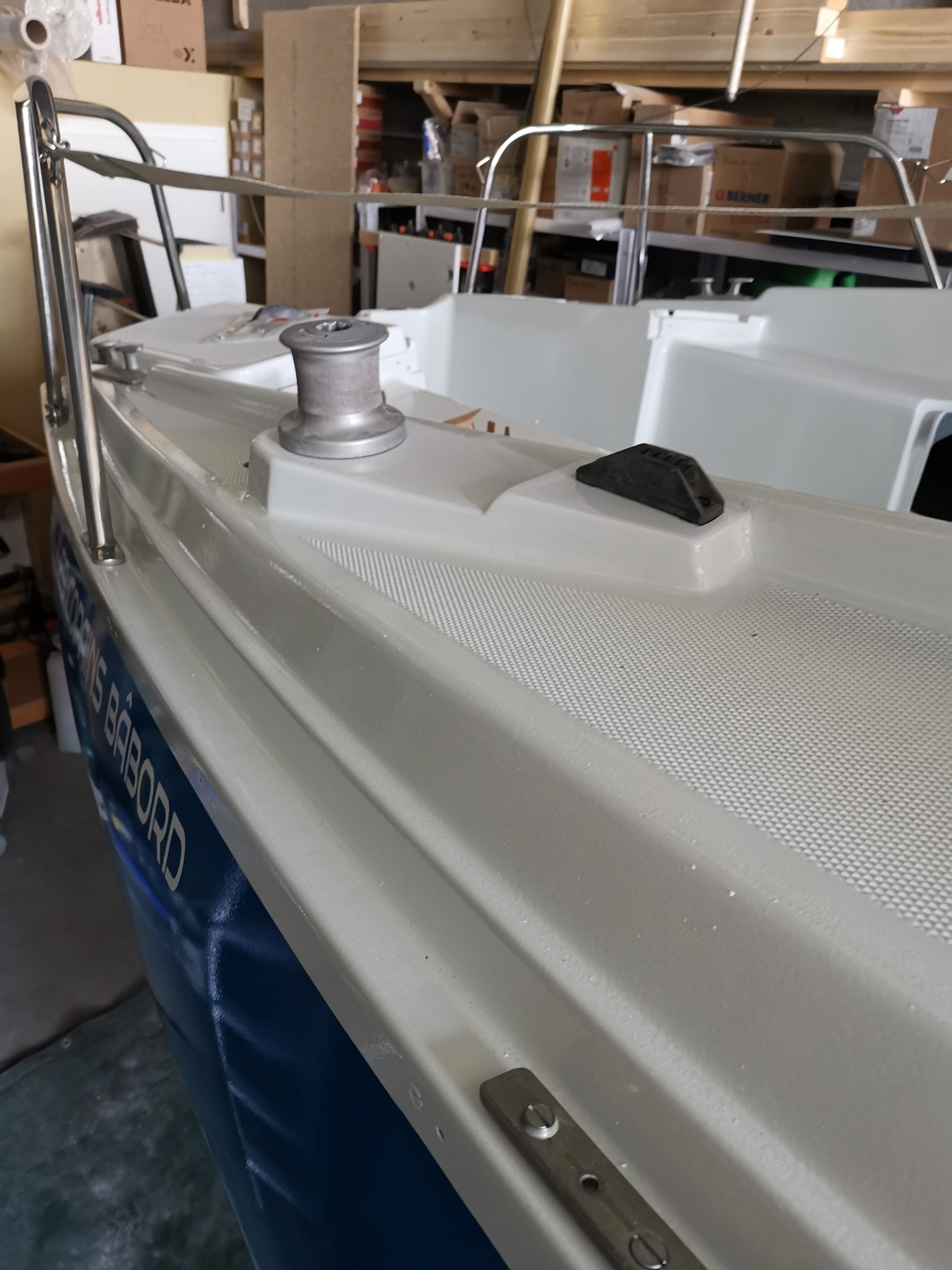

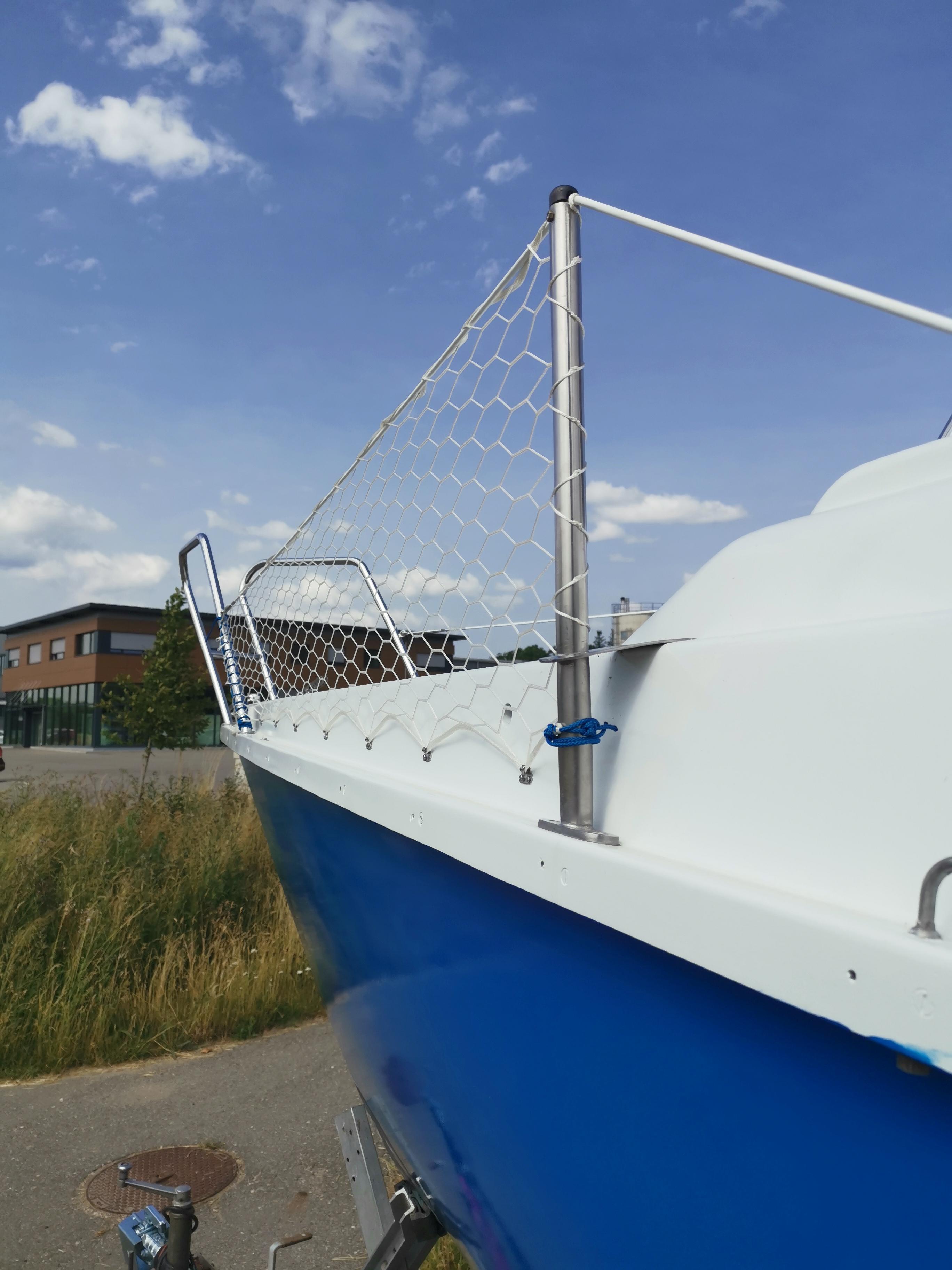

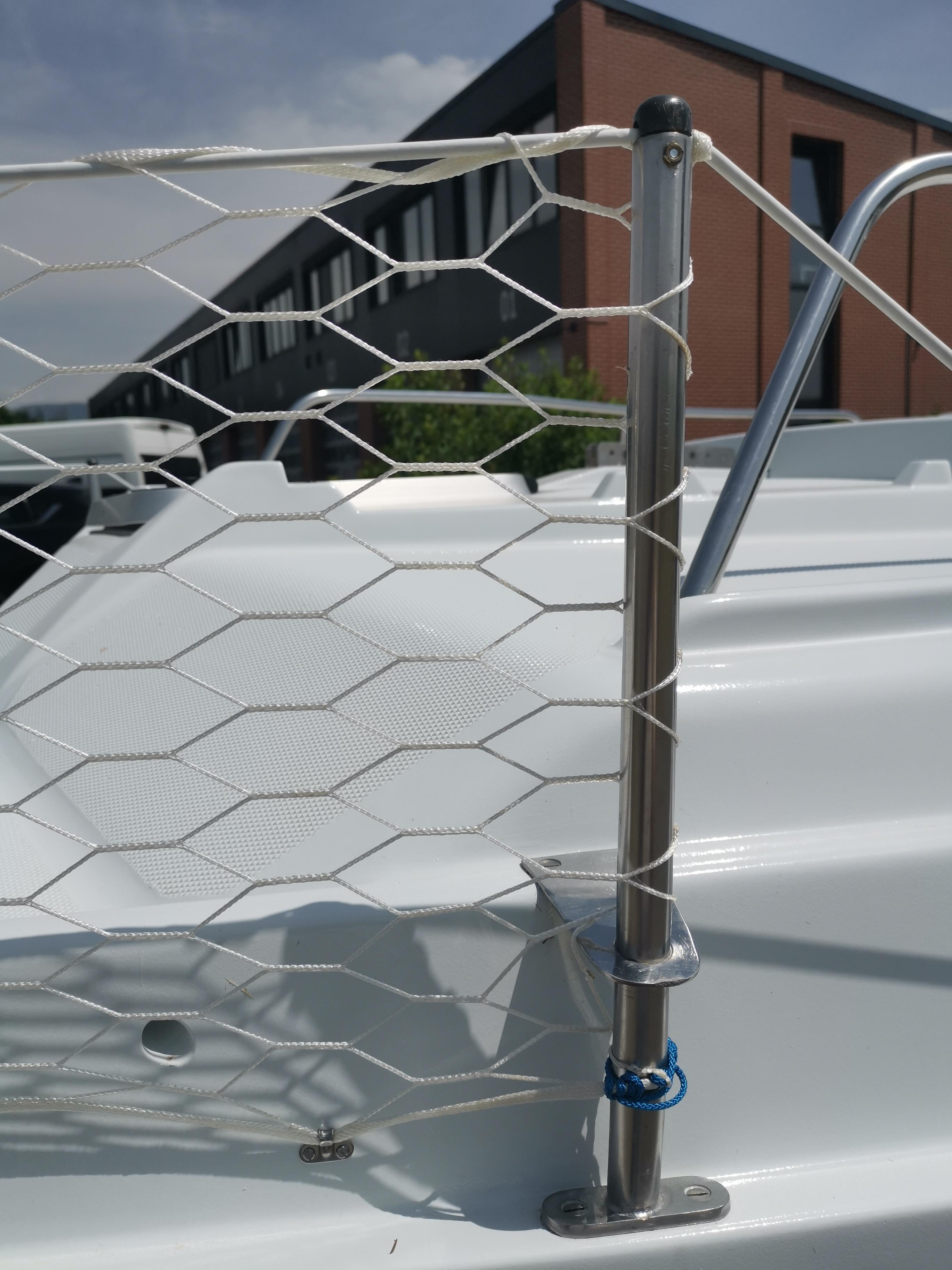

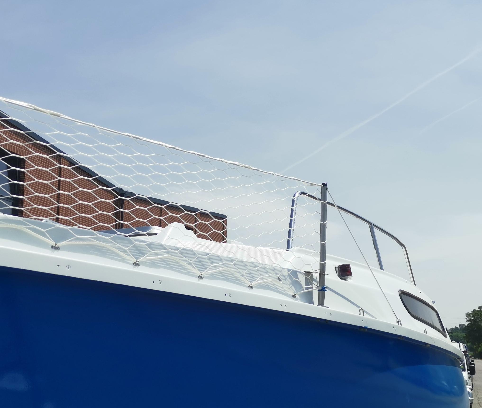

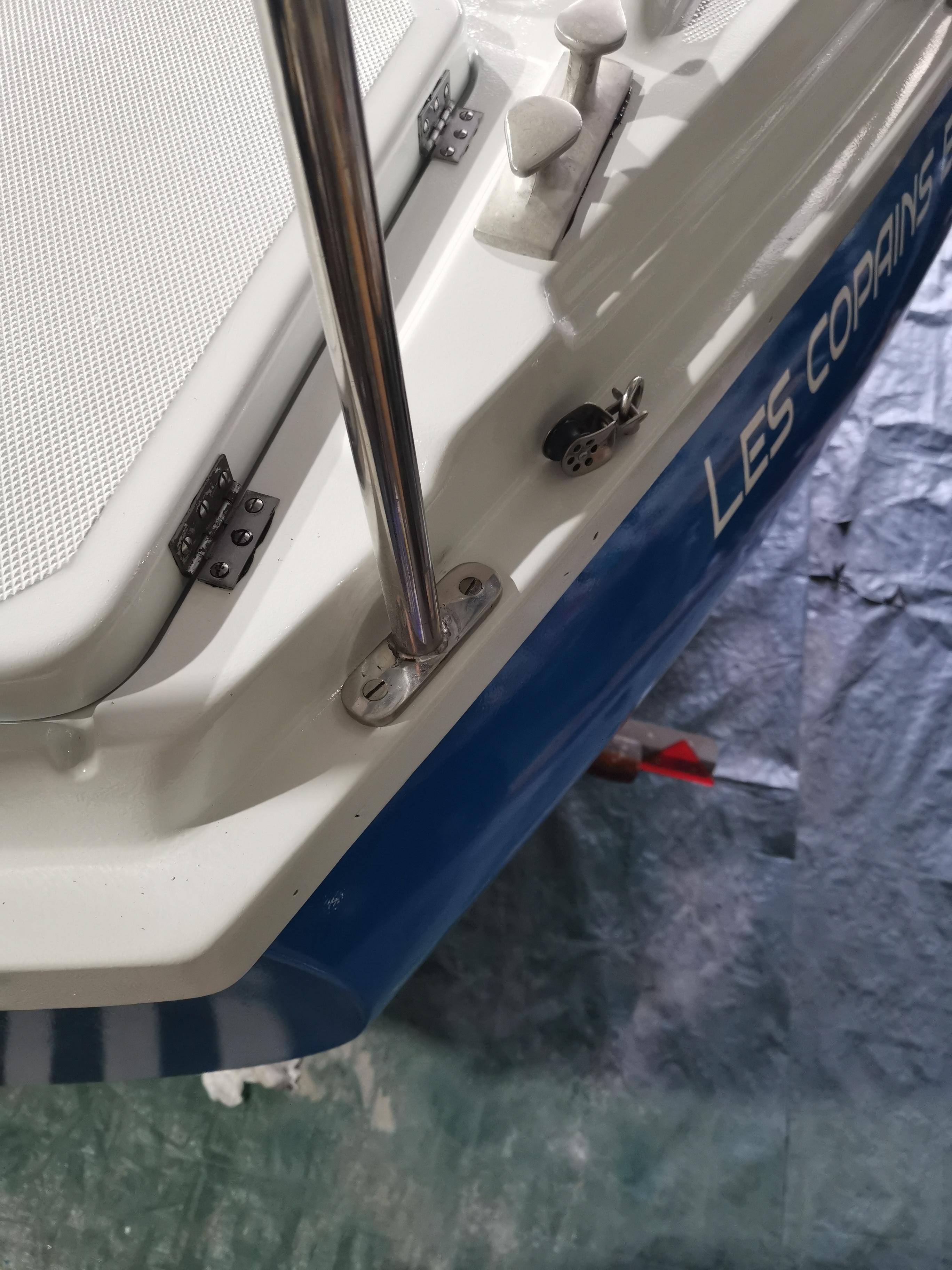

    Suite avec la pose de filets de filières à l’avant
    J’ai utilisé des crochets de ris en inox pour la fixation en bas

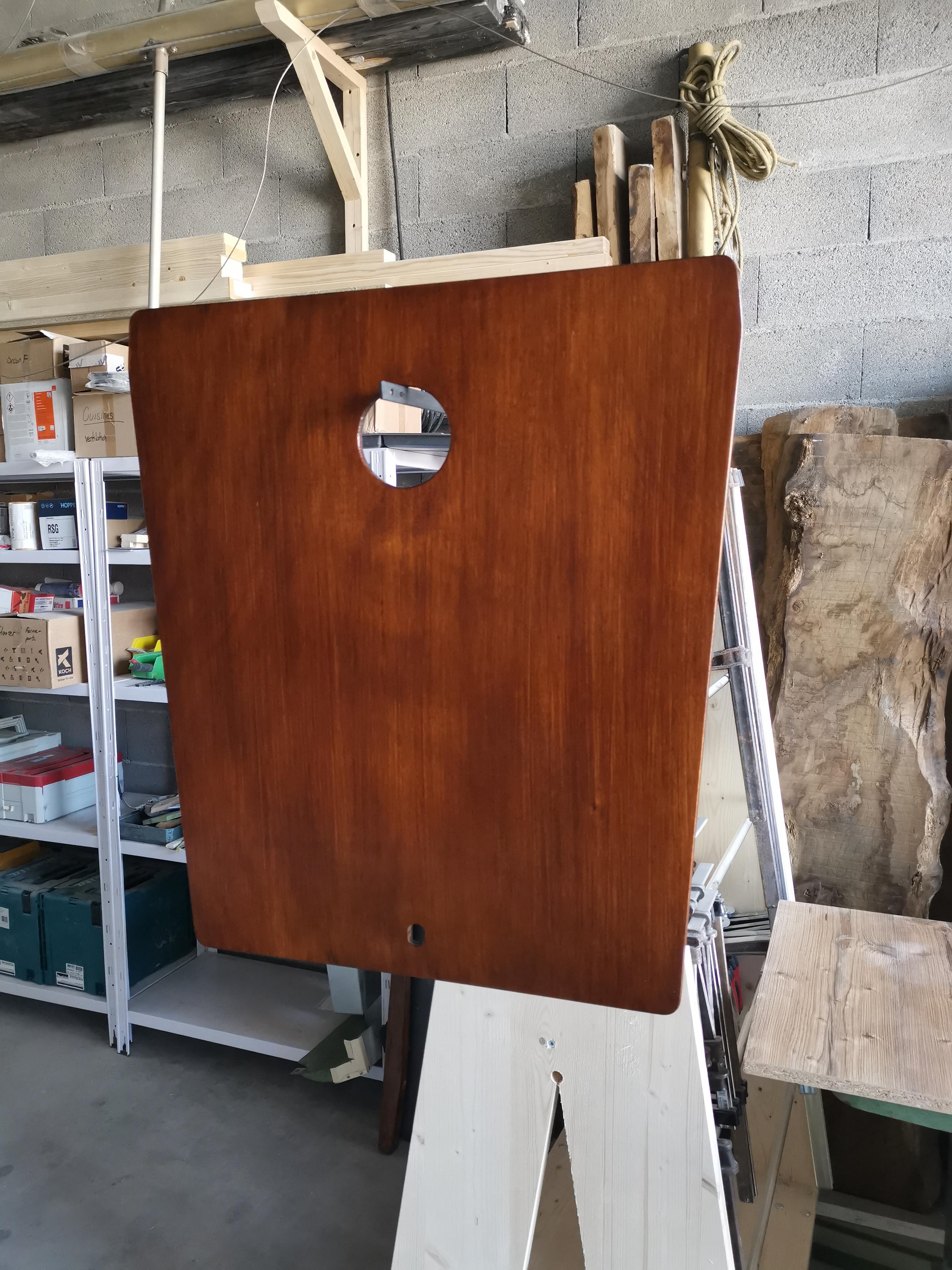

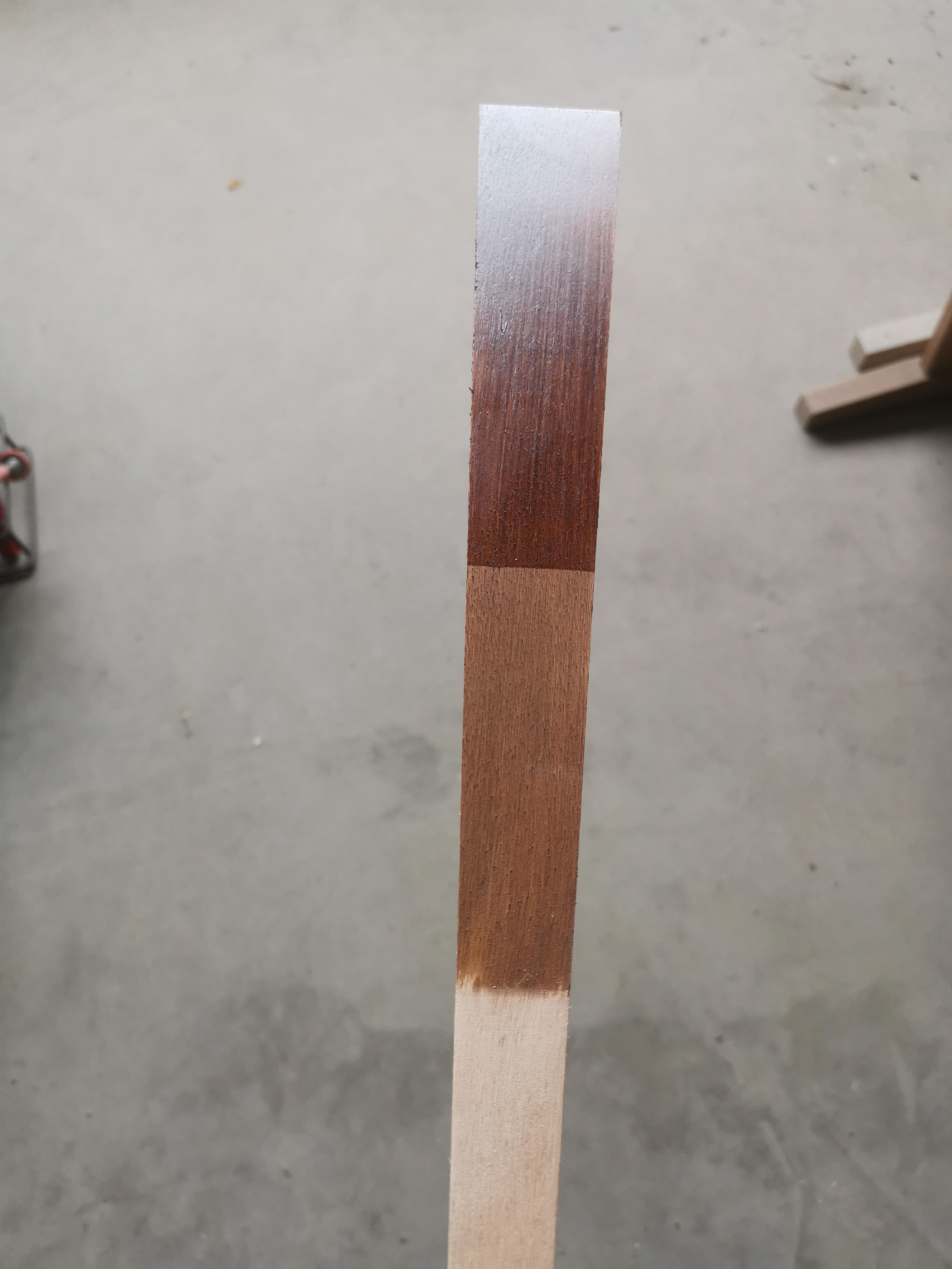

    En parallèle j’ai la nouvelle porte de cabine qui est finie, reste à poser le cylindre et les grilles d’aeration

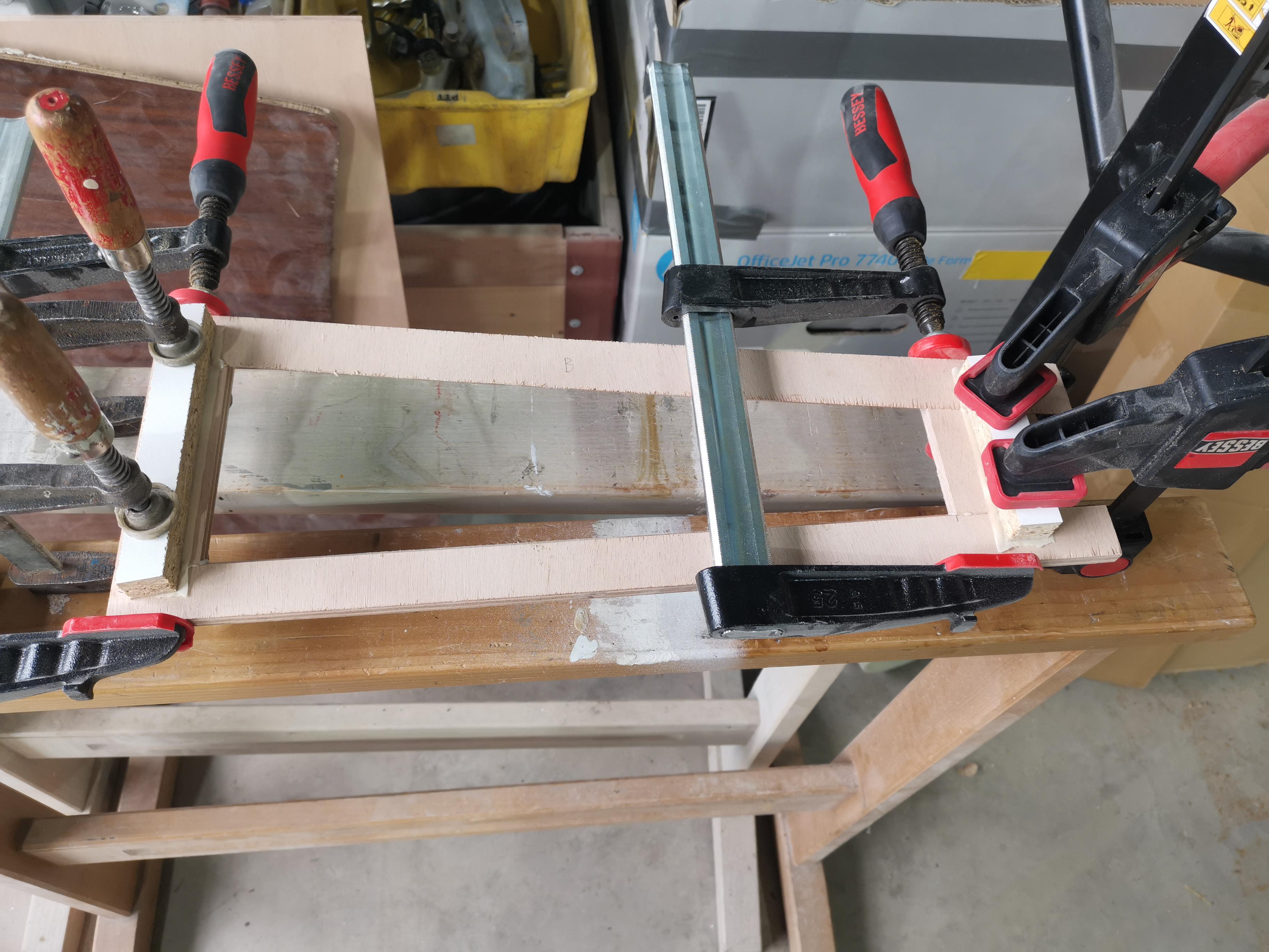

    Un test de finition avait été effectué au préalable. J’ ai utilisé pour ça un panneau multiplis okoumé marine 10mm et de la lasure Herbol couleur châtaignier que j’avais en stock
    les nouvelles faces de vide-poche sont également en cours

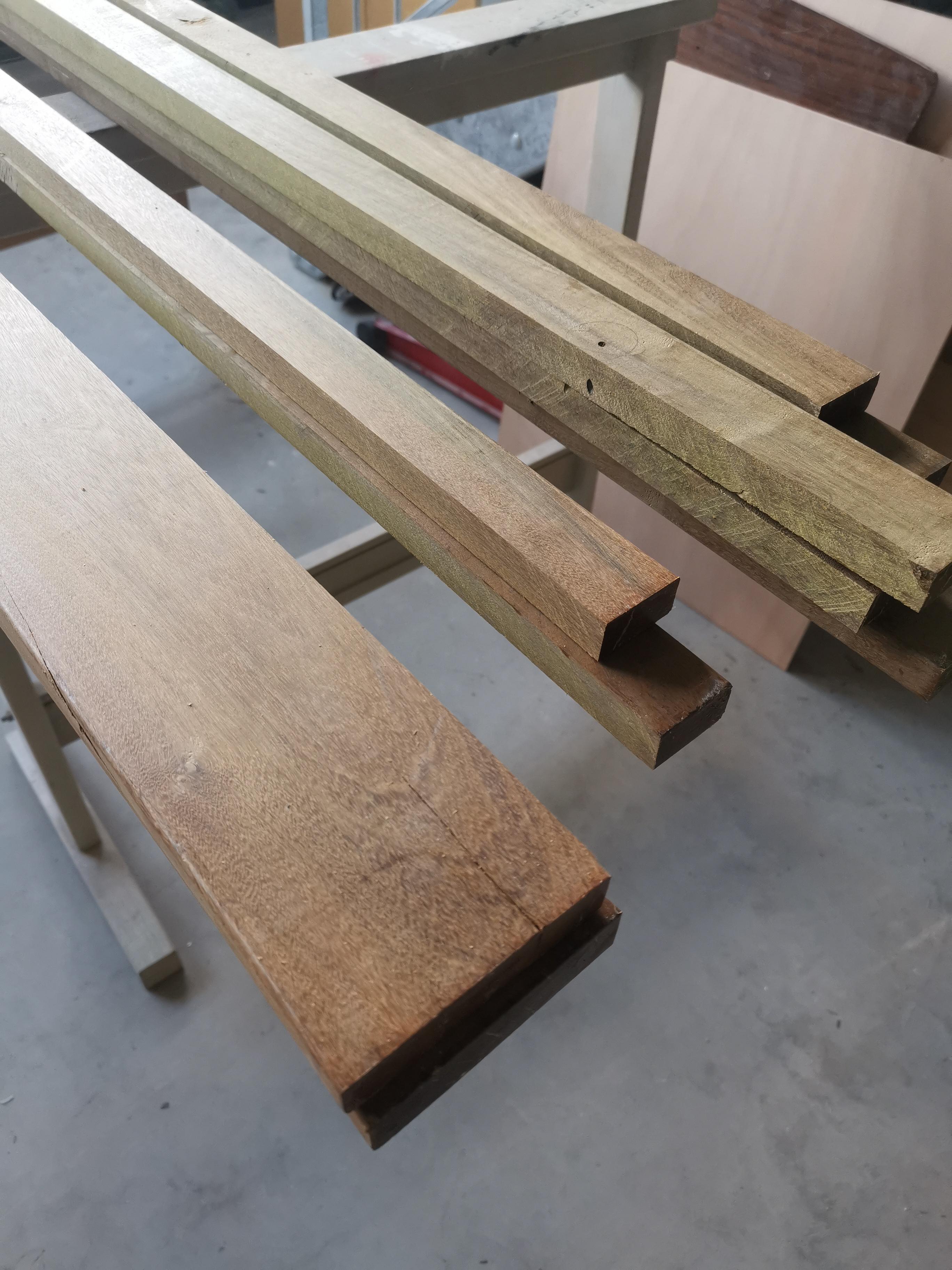

    Et le bois (ipé) pour les listons et main-courantes est également débité
    #32036
    SVAUC
    Quel beau bois :good: , nous voyons le charpentier. Le résultat final devrait être superbe :good:
    Les filières donnent bien, c’est très propre avec les cochets de ris inox. De mon coté je vais essayer de faire la filière à la main avec une aiguiller à ramander. C’est un excellent exercice de matelotage, ce n’est pas très difficile mais c’est long…
    En tous cas, encore bravo ! Qu’il est beau ce bateau.
