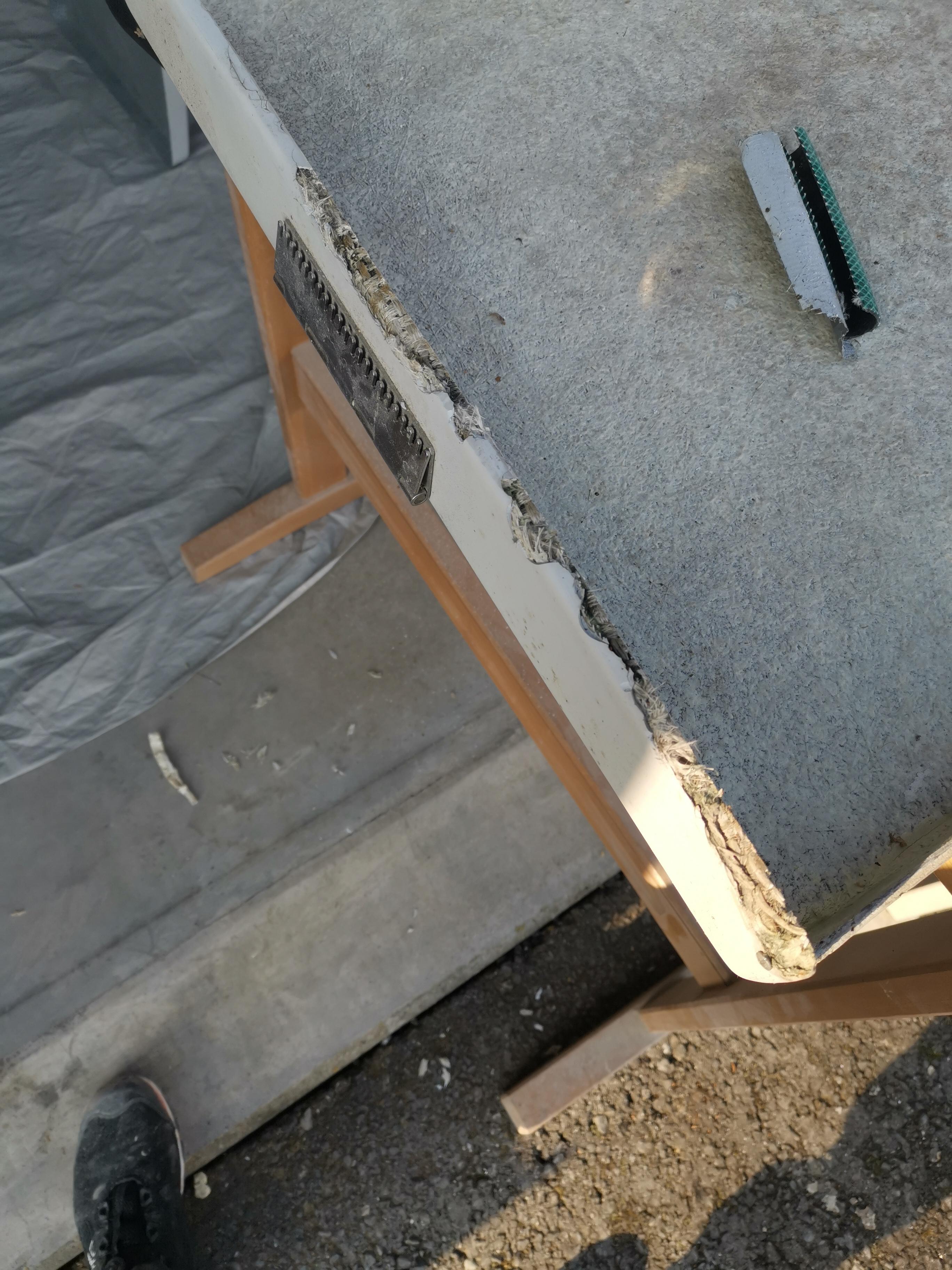

    Concernant le vide poche, je me suis tout de même résigné à le déposer complètement afin d’avoir un accès totalement libre lors du remontage du taquet.
    Le vide poche sera donc recollé tout à la fin, après la mise en peinture et la repose du taquet.
    La dépose n’est pas encore fait en entier mais une première partie de la découpe m’a pris 5 min à la fein..
    Je me suis décidé surtout pour nous faciliter la tâche du ponçage dans le vide poche ainsi que pour traiter correctement le trou d’évacuation d’eau de ce dernier. Parce que pour le moment c’est un peu le désastre.. Des autres trous ont été percés par la suite et j’ai la forte impression qu’il facilitent plus les infiltrations que la sortie de l’eau du vide poche.. :wacko:

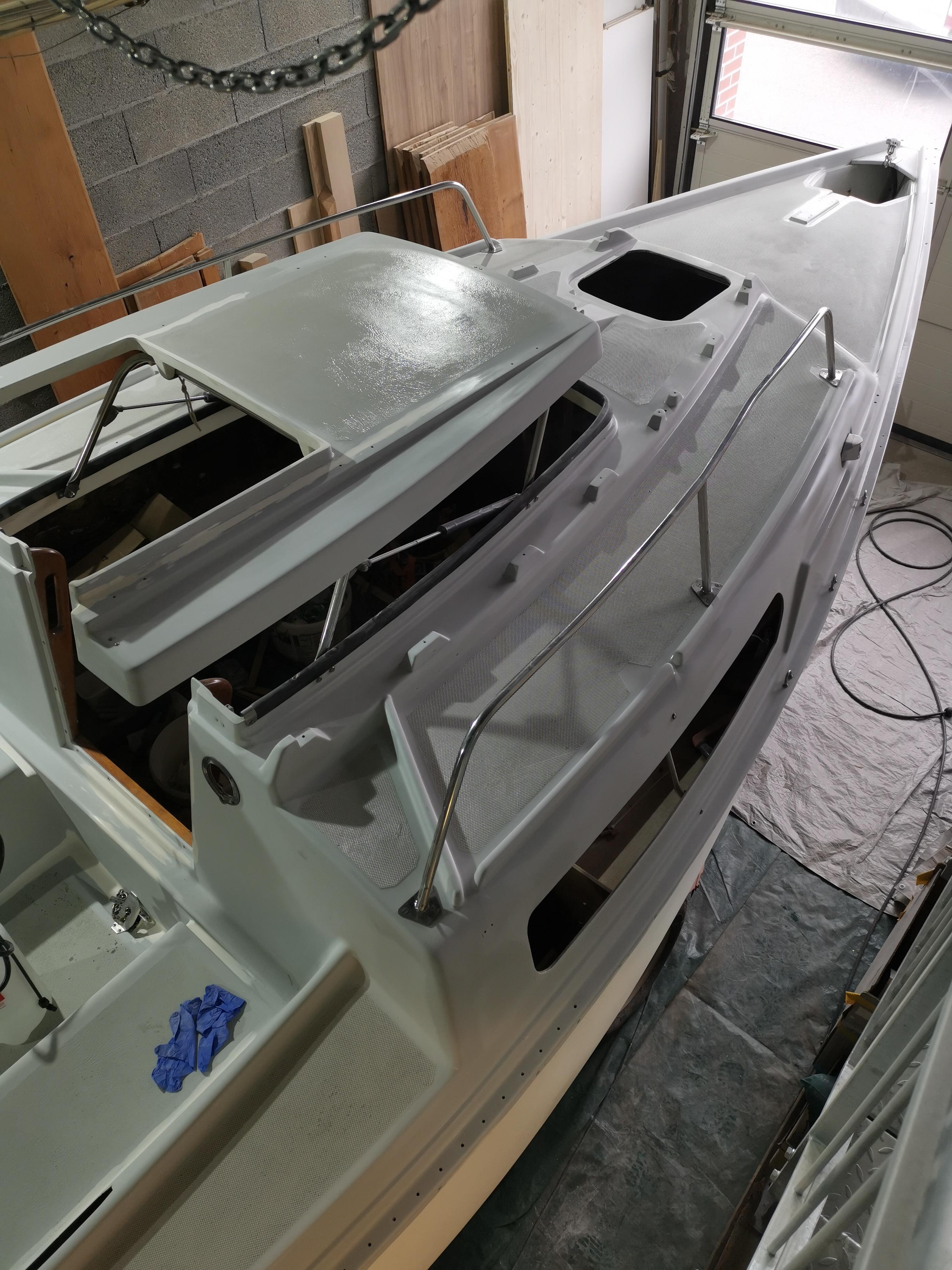

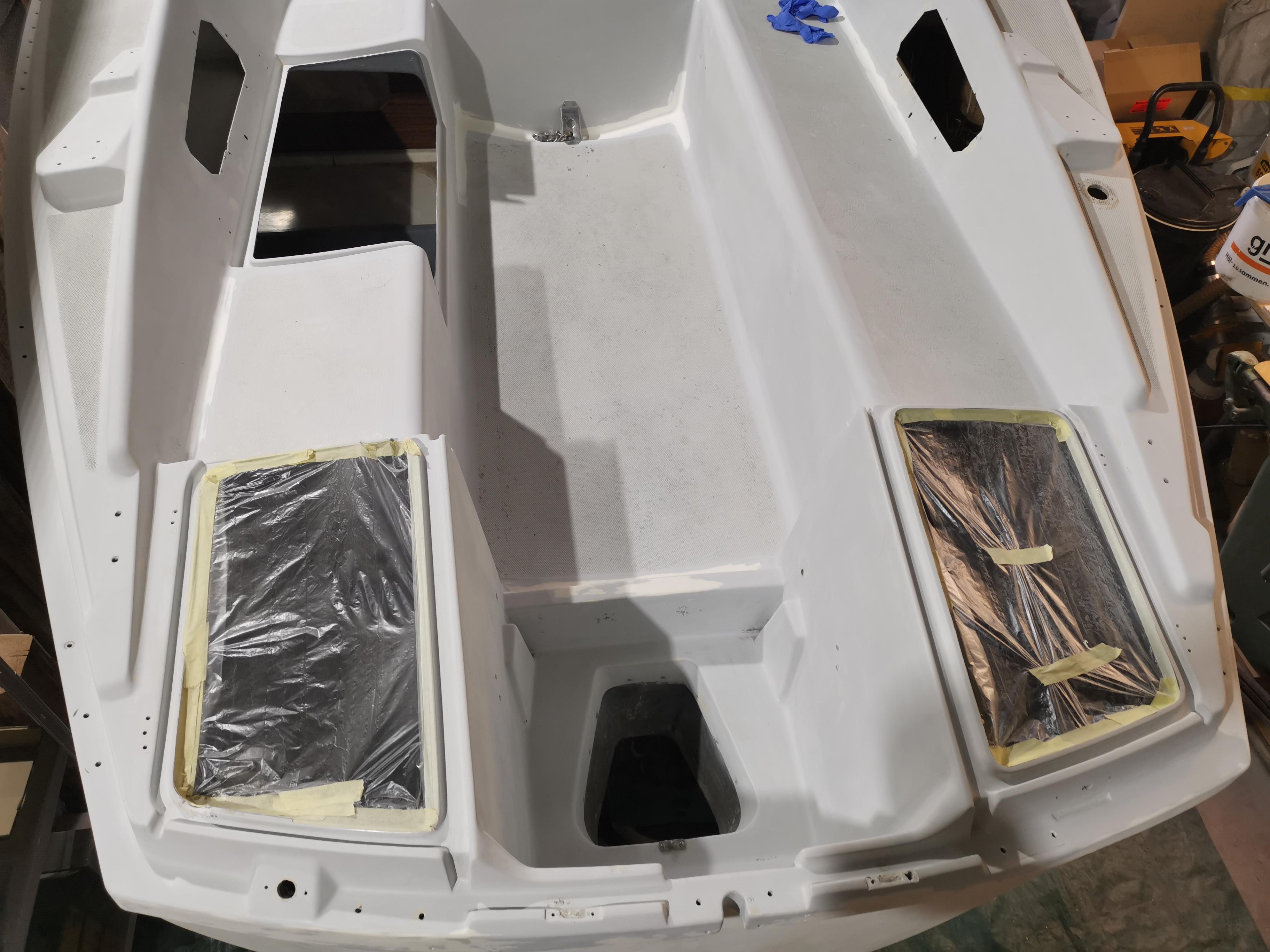

    Le pont et cockpit ont été entièrement poncés
    Les accrocs et petits trous (et dieu sait qu’il y en avait) ont été mastiqués / réparés puis passage au gelcoat
    Puis brossage intensif et nettoyage à grande eau
    Et c’est parti pour le masquage des quelques accastillages qui n’ont pas été démontés
    Puis enfin la 1ere couche de fond Pre-kote International
    Ça fait extrêmement plaisir d’arriver à ce moment de la rénovation, c’est tellement concret B-) :good:

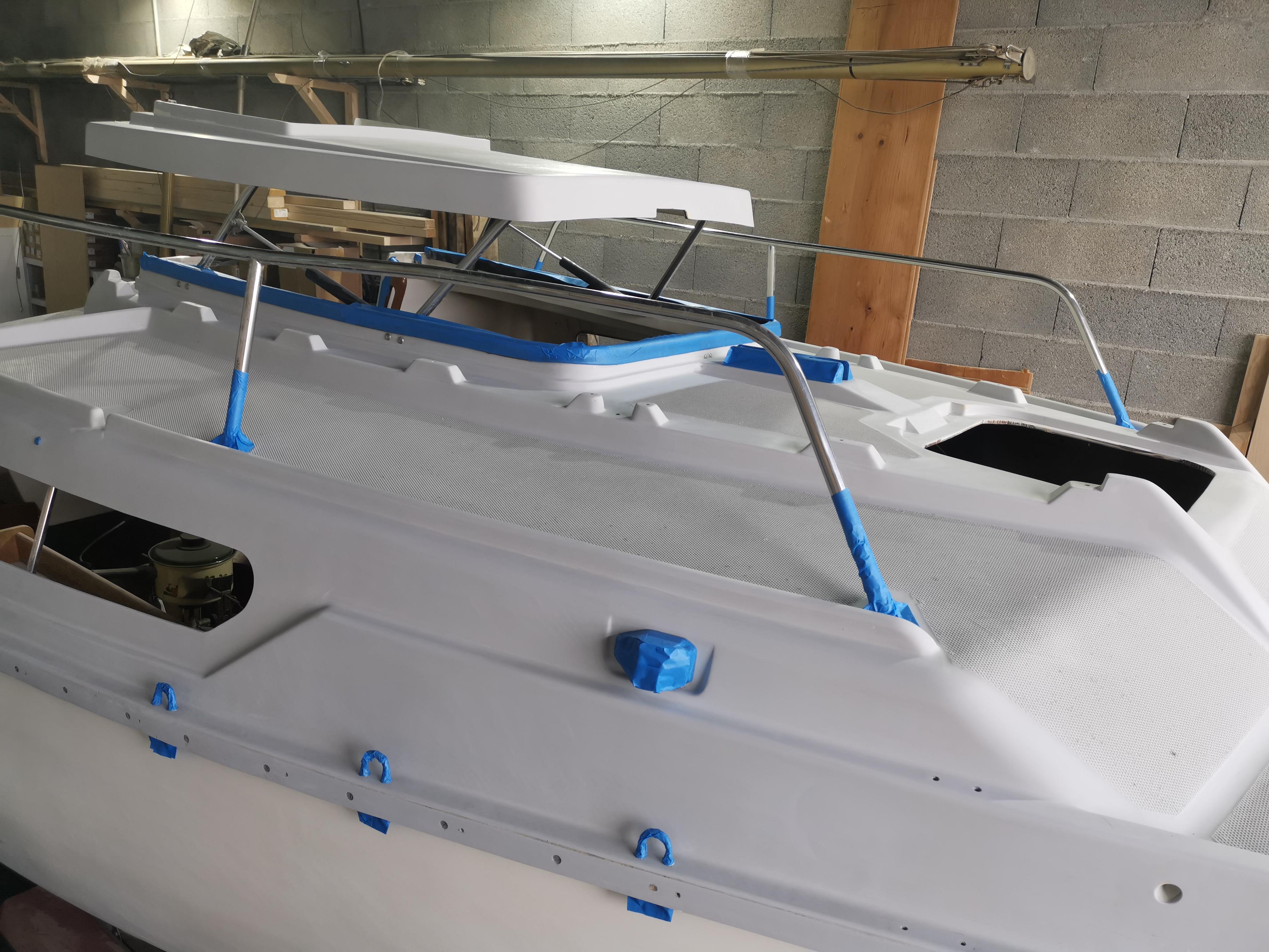

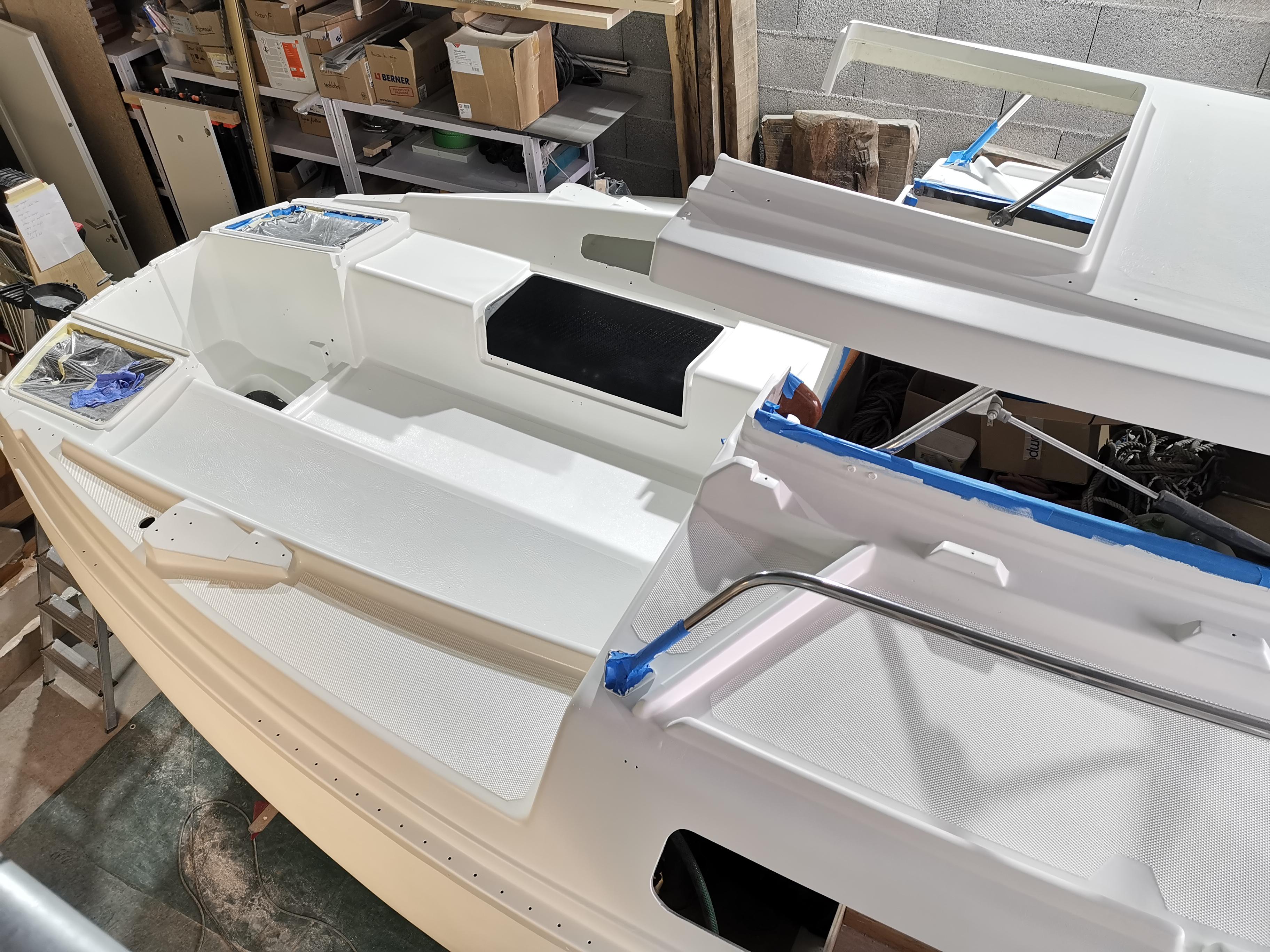

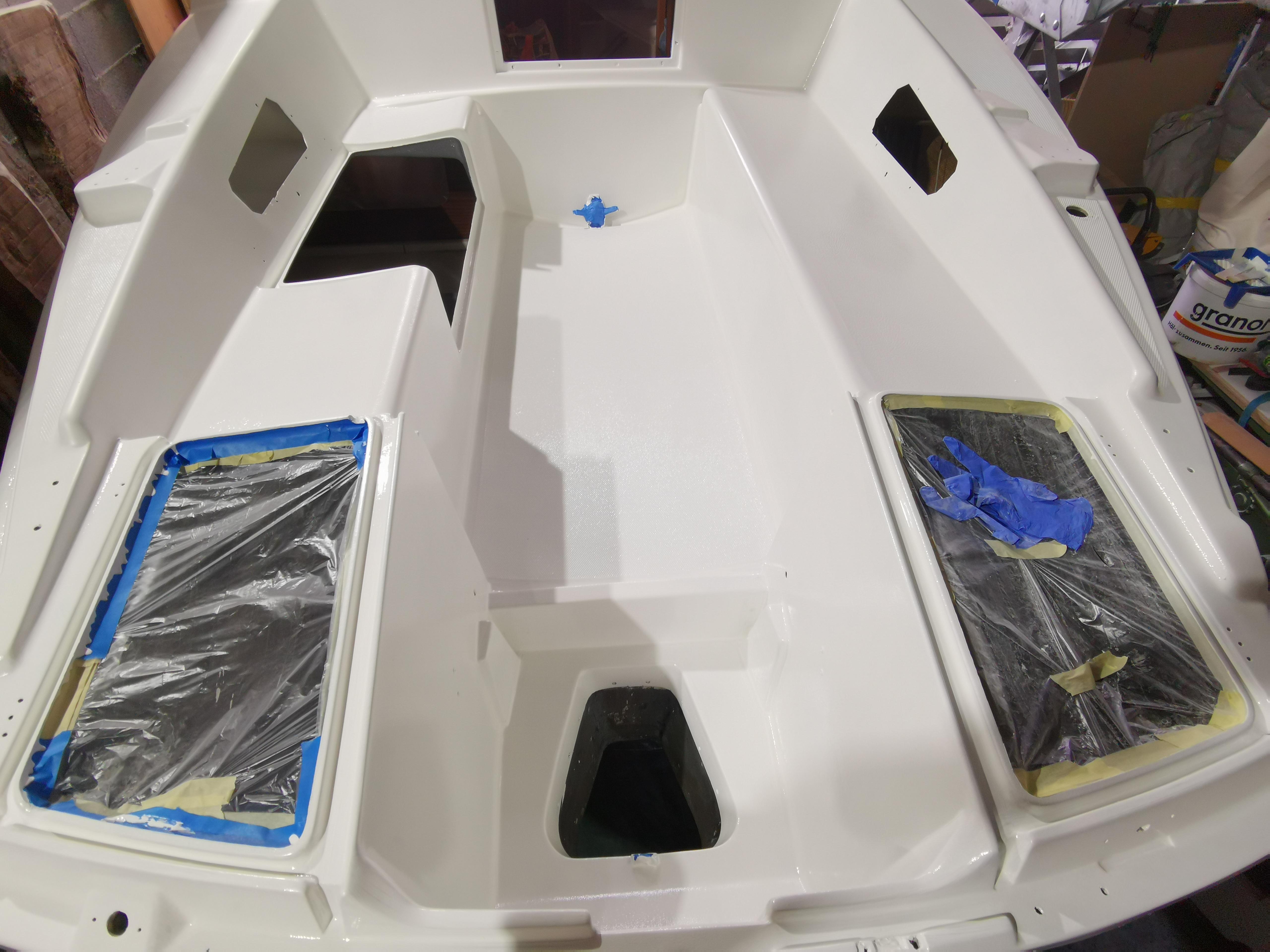

    Concernant la mise en peinture, voici quelques photos de la suite :

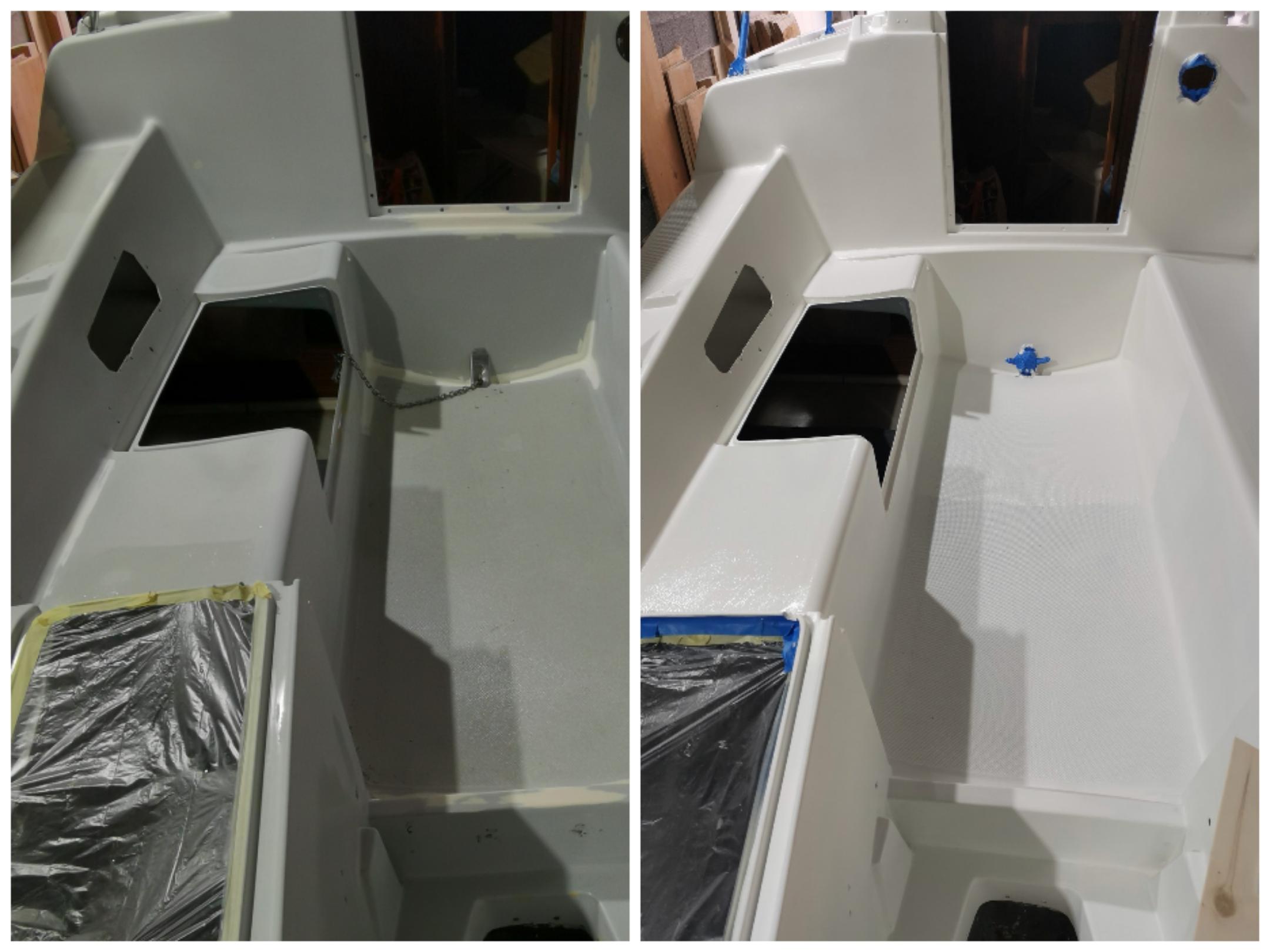

    Voilà le cockpit avant / après 1ère couche d’apprêt
    2eme couche de pre-kote de chez International

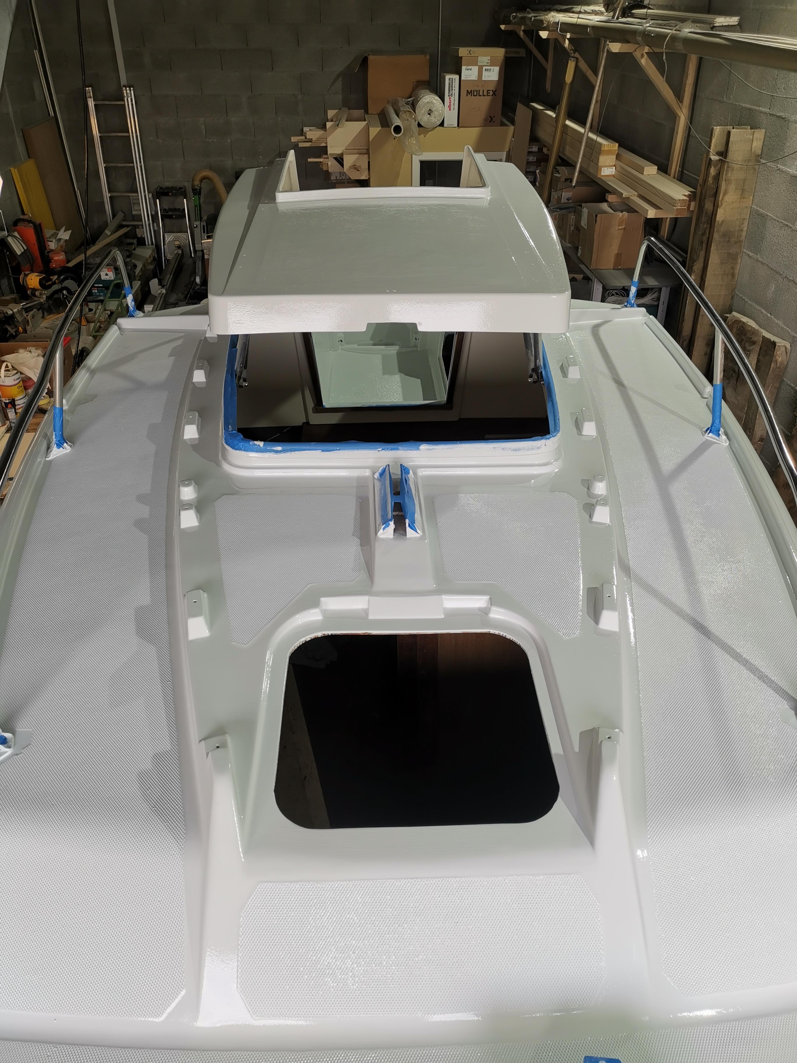

    Le pont fini après 2 couches de finition Toplac Plus de chez International. La brillance est top et la peinture s’est bien tendue en séchant. :good:

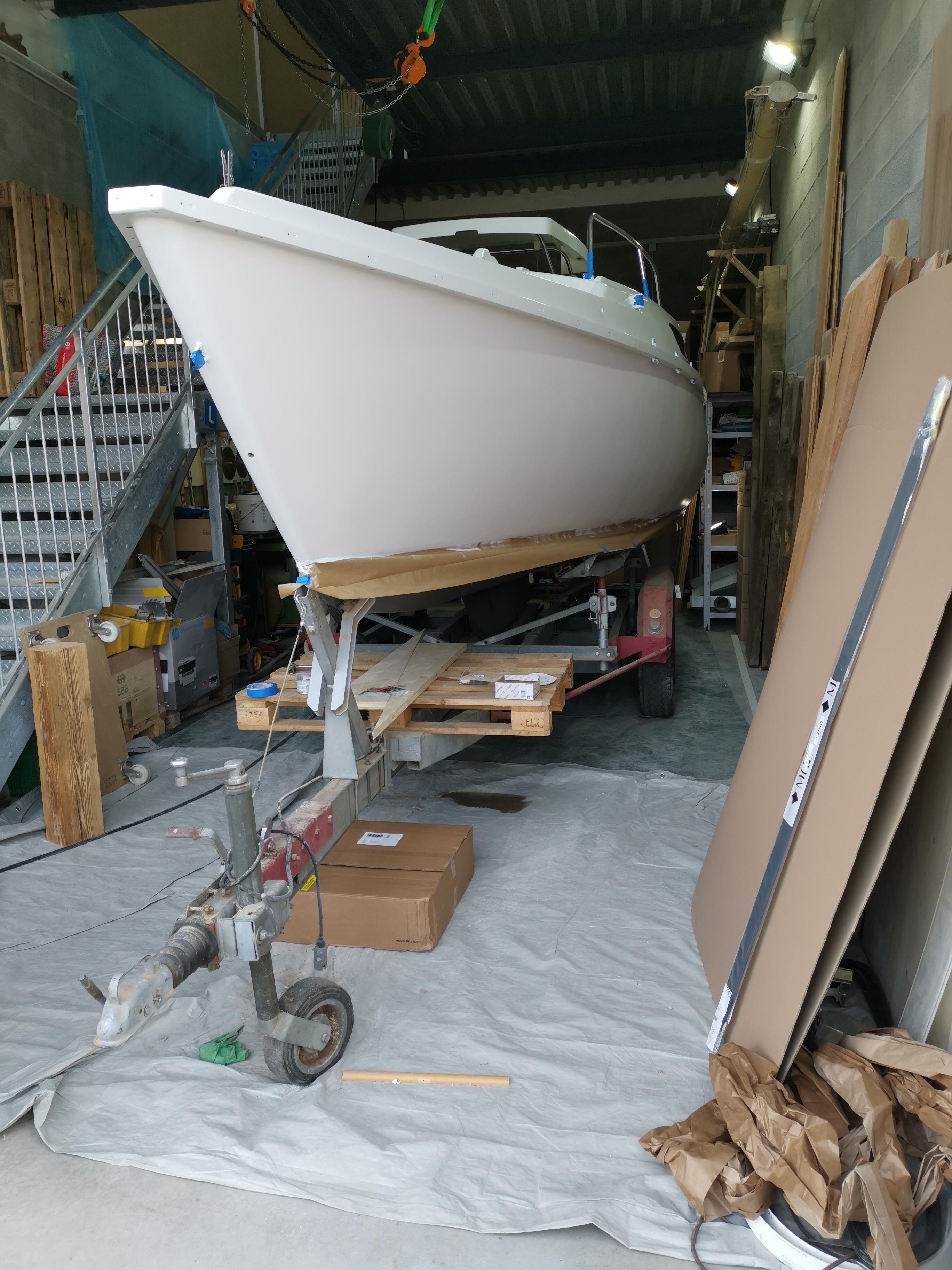

    Maintenant place à la 1ère couche d’apprêt/primaire sur la coque, soit One Up, toujours du même fabricant.

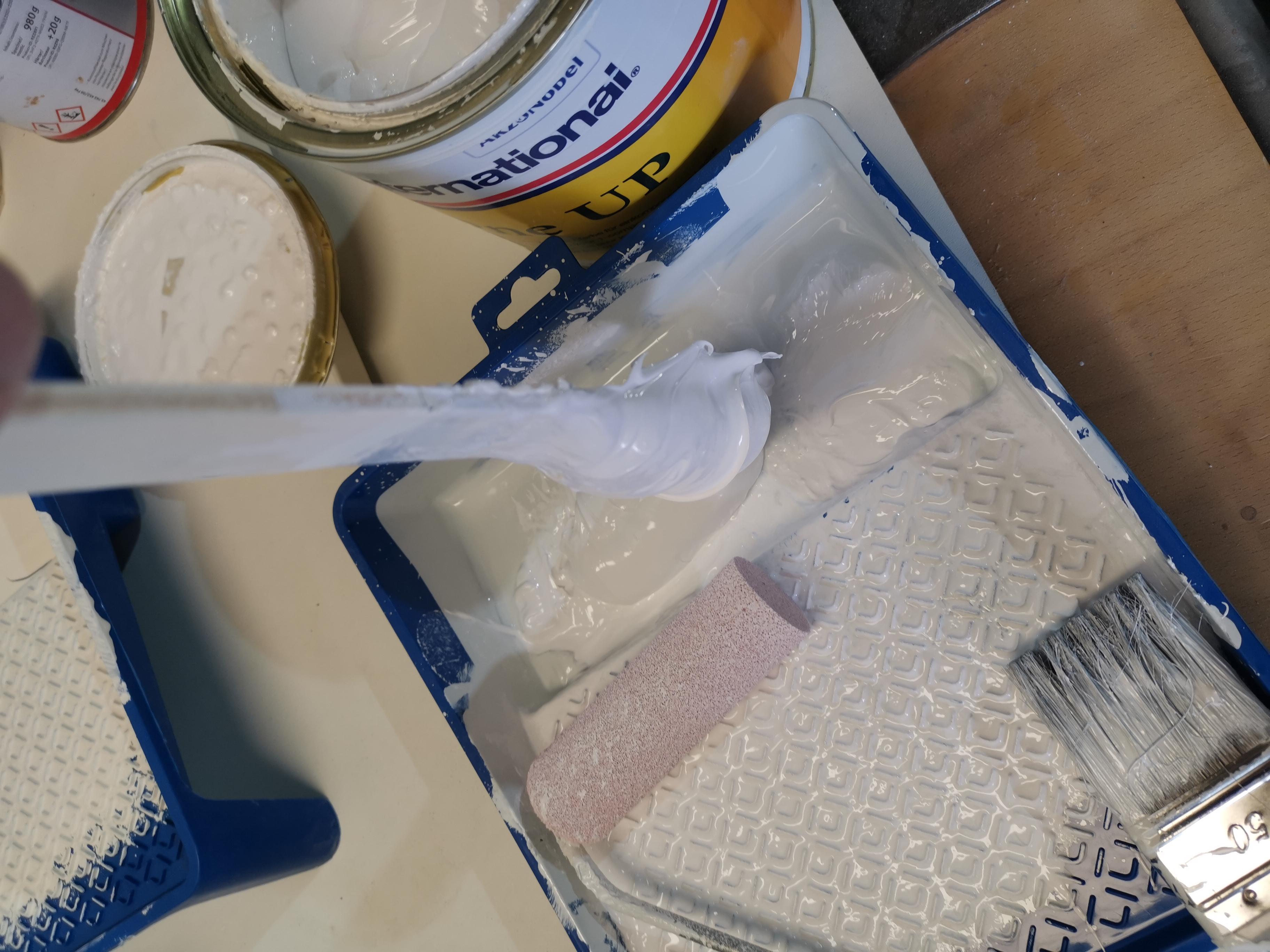

    Ce produit est étonnant : quand on ouvre la boîte on se dit qu’il y’a eu un soucis à la production. Ce n’est pas une viscosité peinture mais une sorte de pâte épaisse comme de la double crème.. (je vous met une photo plus loin)
    Renseignements pris auprès du fournisseur, c’est tout à fait normal car il s’agit d’un nouveau produit mélant couche de fond et primaire. Et d’ailleurs après application de la 1ere couche je suis très satisfait. La surface une fois sèche sort super lisse.
    Voilà une photo de la crème double sur mon bâton de mélange, admettez que ça perturbe..

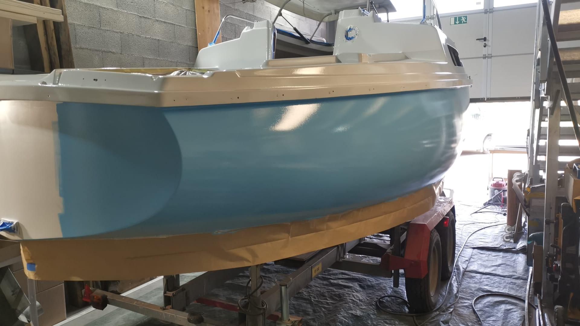

    Et la coque traitée
    Puis 2eme couche d’apprêt en y ajoutant un peu de peinture de finition choisie, pour un résultat final aux couleurs plus profondes (lu dans la fiche technique du produit)
    Ici du bleu marine, mais dilué ça donne moyen :scratch: :unsure:

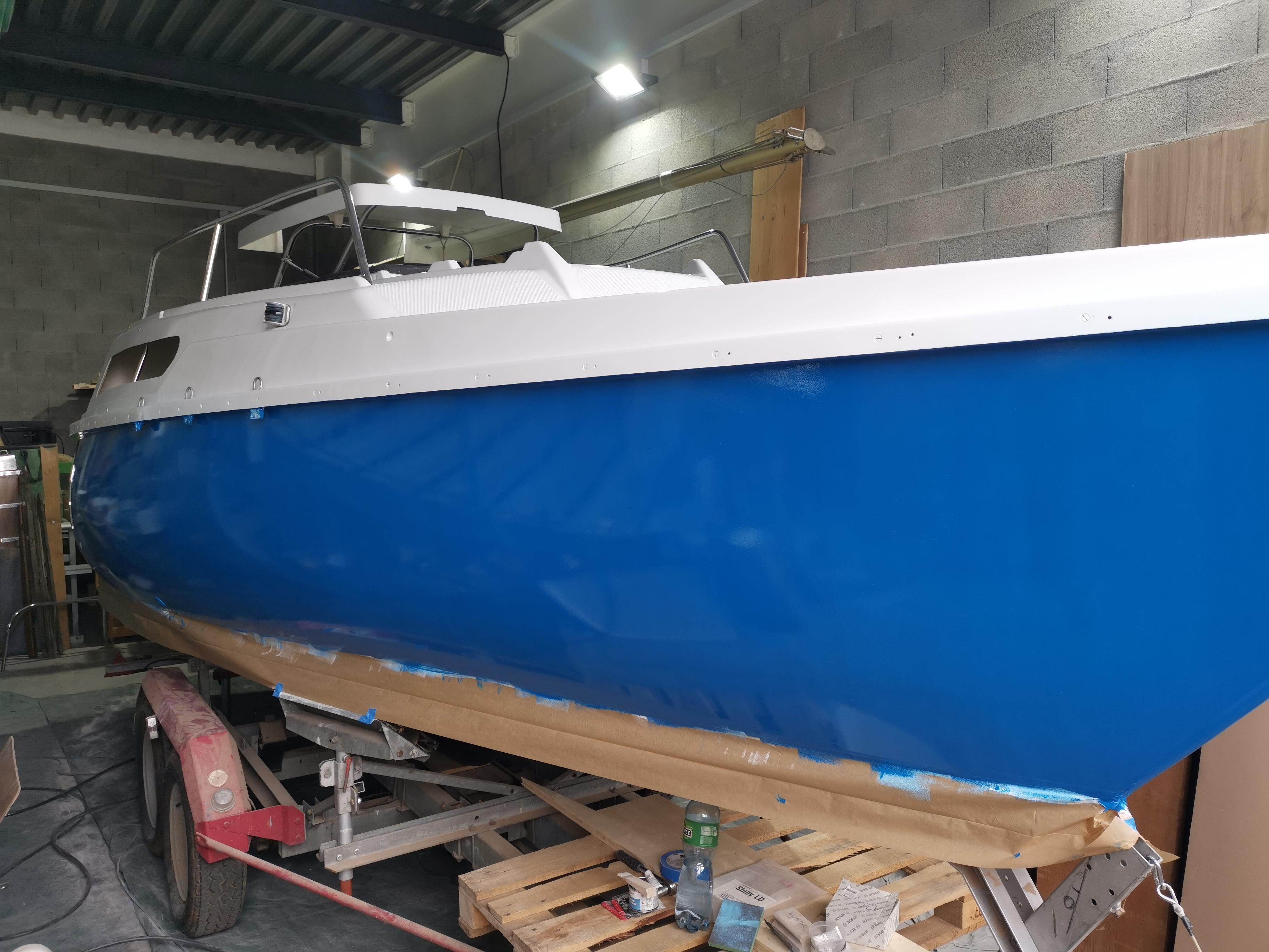

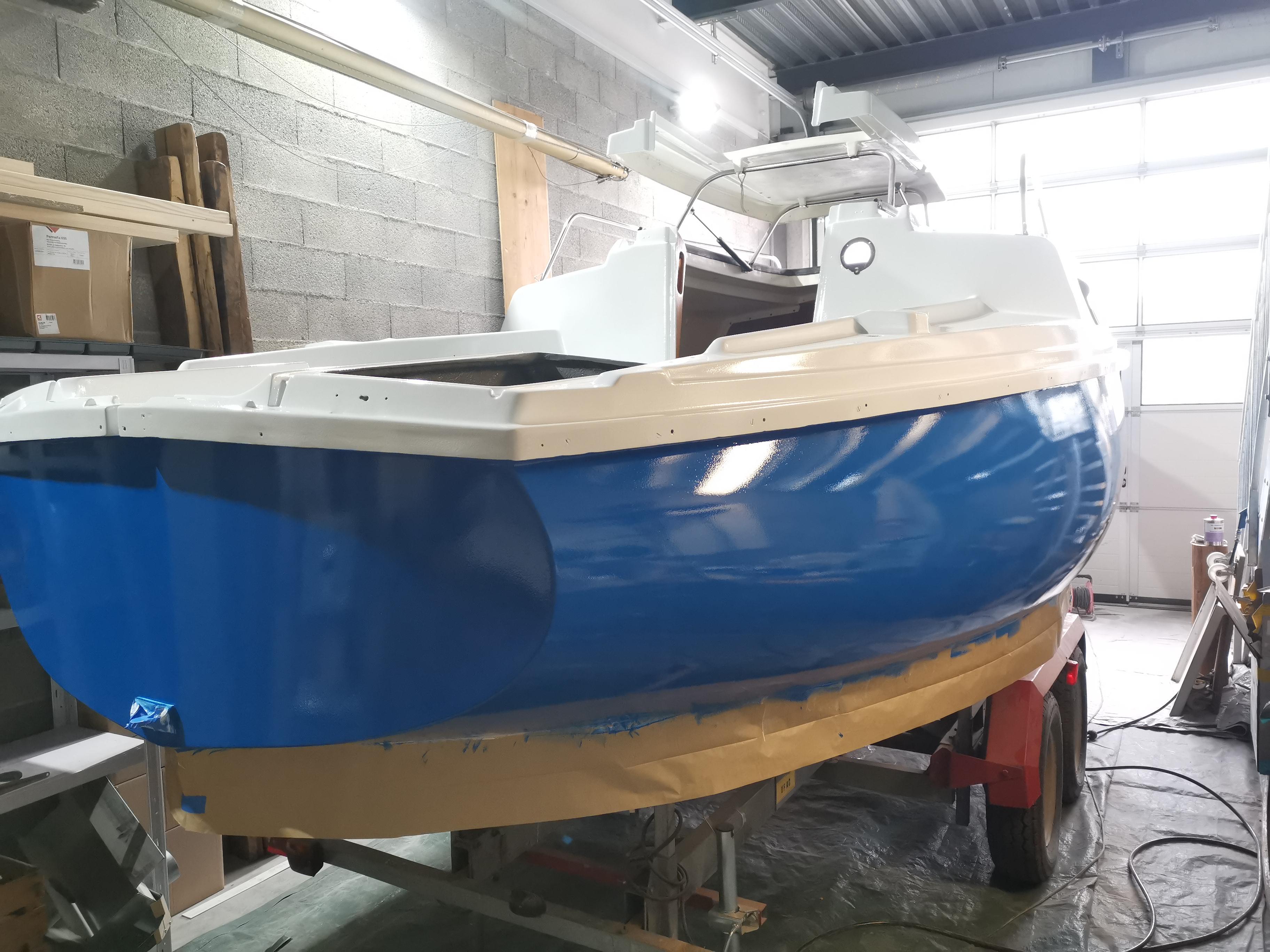

    #31738
    Laurent
    Voilà enfin la couleur définitive !! :yahoo: :yahoo: B-) :yahoo: :yahoo:

    Premièrement je dois vous faite part de ma philosophie : mon but est de faire les choses comme il faut et que le rendu soit au mieux, pour autant je ne me prend pas la tête à effectuer des travaux inutiles comme des ponçages successifs avec des grains extrêmement fin. Et si quelques grains subsistent sur la peinture fini, je vais quand même arriver à dormir la nuit :good:
    Également tous les produit utilisés sont de la marque International et monocomposant, appliqué au rouleau en mousse fine et avec un pinceau synthétique pour les recoins. Ça évitera de le répéter à moulte reprise dans ce descriptif
    Donc voilà l’ordre des choses :
    1. Ponçages du pont et de la coque au grain 120
    2. Masticage des trous et accrocs
    3.passage au gelcoat de réparation si nécessaire, par dessus certains masticage ou si la fibre de verre est visible
    4. Traitement du pont : 2 couches d’apprêt Pre-kote blanc, ponçage des coulures au grain 120, puis 2 couches de finition Toplac Plus blanc 198
    5. Traitement des coffres : nettoyage à la brosse métallique, dégraissage à la javel + eau, et une fois bien sec 2 couches de danboline grise
    6. Traitement de la coque :1 couche d’apprêt/primaire One Up blanc puis 2eme couche idem mais légèrement teintée avec la peinture de finition bleu, ponçage des coulures au grain 120 et léger égrainage sur toute la suface à la cale en mousse grain 500, puis 3 couches de finition Toplac Plus bleu 936
    Masquage. J’ai utilisé pour ceci du ruban adhésif bleu 3M, qui a l’avantage d’avoir un bonne adhérence et peut rester en place longtemps sans laisser de trace de colle lors du retirage.
    Avant de commander mes produits, j’ai bien étudié les fiches techniques (qui sont très complètes) pour savoir quel produit utiliser sur quoi, et également connaître les temps de séchage et de surcouchage.
    Voilà pour les grandes lignes, maintenant si vous avez des questions plus précises je reste à dispo ! :-)
