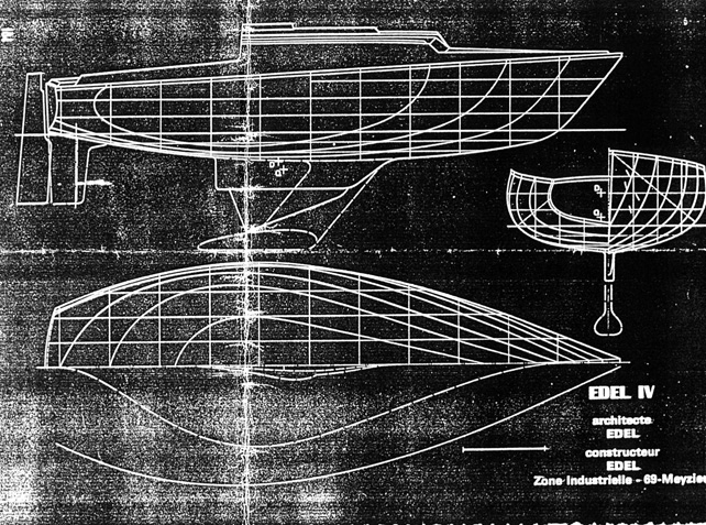

12 janvier 2021 à 22 h 14 min #26066Bonjour Chloé,
Je n’ai pas trouvé de plan précis, en revanche on a quand même quelques documents.
Ce plan d’époque semble montrer que le safran du quillard arrive à la même profondeur que celui du DL :
Ce qui semble être confirmé par l’autre plan sur fond bleu dans ce document (toujours sur la présentation du bateau) :
https://www.edelvoilier.org/wp-content/uploads/2020/12/Dossier-Edel-4-complet.pdfDans la section « Vos travaux » du blog, on a cet article qui traite de la réfection d’un safran de DL :
Il y a ici un plan de safran de DL, et si on essaye de mettre toutes ces infos ensemble, ton safran devrait si tout ça est juste avoir une longueur de probablement 594mm pris du côté du tableau arrière (à prendre avec mille réserves)
