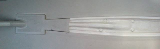

    alors pour démonter les deux partis du saumon, ( attention les puristes ne doivent pas lire la suite), on a percé les vis indémontables, on les a explosés, puis en levé et remplacé par une vis/écrou de par en part, dépassant du saumon mais accessibles en cas de problème… c’est pas beau mais c’est réconfortant de se dire que dans le futur, c’est facilement redémontable…
    j’ai zoomé sur une photo, on vois clairement les boulons:

    pouvez vous me confirmer que la tete de vis qui devant completement est noyee sous de la resine et de la choucroute
    il me semble voir une tache brunatre a la limite de l’accecibilite pour mettre une clef a pipe

    pour le notre, la vis de devant était accessible (voir photo agrandie)
    #13332
    francois-louis
    merci jerryjay
    je viens de voir votre photo,cela correspond a la tache sombre qui se trouve sous resine et fibre mat
    me voila rassure .j’entreprendrai de casser lentement.encore merci pour vos precieuses infos

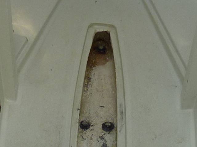

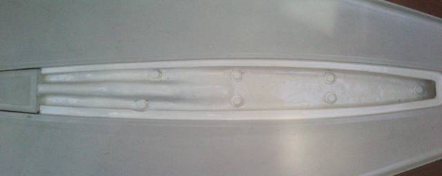

    Ayant profité de 3 jours passé sur le bateau, j’ai fait des photos du puits de dérive.
    Il semblerait que j’ai 2 boulons de plus. En fait 7sont visibles et 3 doivent être sous le capot du tube?
    Sur la photo de Jerryjay ont ne voit que 5 boulons dans le puits?
    Effet d’optique ou réalité?

    en regardant bien, tu as aussi un capot différent, plus long côté cockpit:
    en tout cas je confirme que j’ai moins de vis que toi, mais j’ai pas le bateau sous la main pour vous faire d’autre photo…

    pour ma part,de visible dans le creux je n’ai que 6 vis exactement symetriques par rapport a l’axe du bateau.l’entre axe entre
    les 2 premieres et les deux du milieu est de 250mm,et entre les deux du milieu et les deux arrieres il y a 335mm.
    si necessaire je peux faire une photo
    #13338
    Effectivement le capot est différent.
    J’ai un modèle du début, N° de série 48, par rapport à Jerryjay N° 126.
    Donc même modèle que Fraçois-louis, 6 boulons de part et d’autre et 1 devant dans l’axe.
    Les 3 autres, un de part et d’autre, et un derrière le tube doivent être sous le capot (Je ne l’ai jamais démonté pour voir ce qu’il y avait dessous)

    voici qq photos de l’interieur du puit.pour le moment ne sont accessibles que les 6 vis centrales.les deux extremes sont encore sous la resine.
    ce matin j’ai donné les mesures des entre-axes pour pour 6vis je suppose que si tes entre axes sont inferieurs cela laisse penser que tu as plus de vis
    car Mr edel a du partager la longueur des saumons en parts plus ou moins egales.
