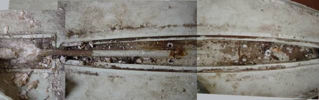

    Oui exact aralalda, je suis aller vite en besogne, il y a 3 vis par 1/2 lest puis 2 vis aux extrémités avec le pas de vis à moitié dans chaque lest. Les vis sont accessibles quand même, il suffit d’enlever le cache autour du tube (le mien était collé avec 500 g de colle+silicone, une horreur !)
    une photo du dessous du couvercle, avant qu’on ne se décide à le décoller, ce qui est pratique pour nettoyer en dessous quand on fait le ménage:

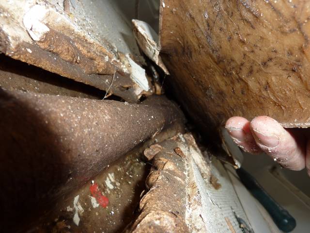

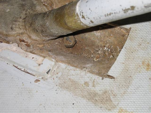

    Je n’ai ni déposé ni démonté le lest, mais vu l’état du joint il faudra que je le fasse.
    J’ai conservé ces 2 photos qui m’ont été transmise lors de mes échanges sur des forums pour le remplacement de la dérive.
    On voit très bien la position des 8 boulons.

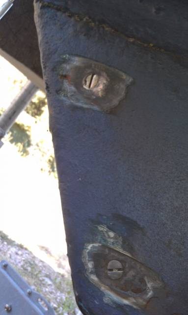

    en attendant d’aller plus avant dans le demontage du puit de derive,car je ne trouve pas la vis qui devrait etre seule et en tete de l’ensemble.a moins qu’elle soit noyee elle aussi dans la resine comme celle qui se trouve derriere le tube de relevage,j’ai donc acheter chez brossette un ecouvillon en laiton de deux centimetres de diametre cela sert a nettoyer les corps de chauffes. (17euros) cela marche pas trop mal mais un jour ou l’autre il faudra bien se decider a refaire
    le joint entre la coque et les saumons

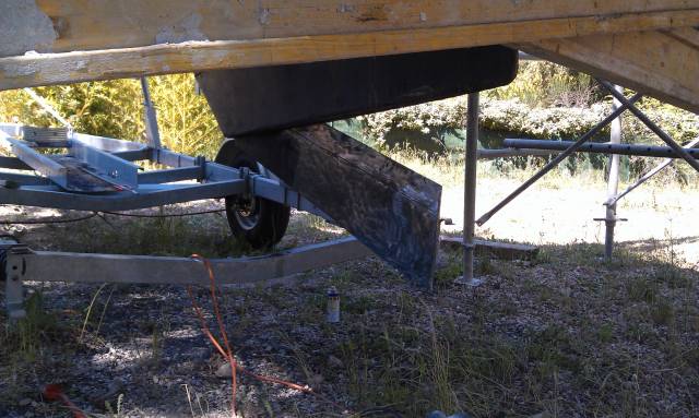

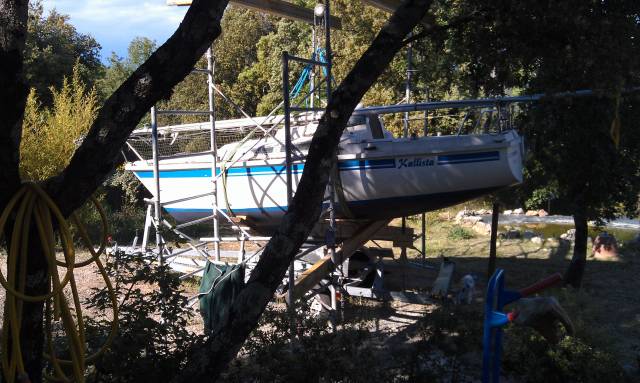

    kalista
    Voilà, la dérive est complètement descendu, mais pasencore débloquée :(
    alors je me suis attaqué à la boulonnerie du saumon
    mais comment réviser ces monstrueuses vis :blink: :blink:
    alors la journée est fini, le bateau stabilisé, et j’vais en parler sur le forum!! :woohoo:

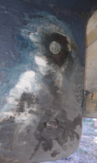

    francois-louis
    j’ai essaye de debloquer ces vis avec un tournevis a frapper,et en faisant le contre coup derriere avec une masse.
    Rien n’a bougé .peut etre qu’il me faudra chauffer !.. mais pour cela il faudra que les deux saumons soient eloignes de la coque du bateau.
    et donc pour cela trouver toutes les vis(8)qui maintiennent le puit.Jusqu’a present je n’en ai localiser que 7.la 8″ celle de devant est peut etre noyée dans la resine comme la derniere qui se trouve sous le tube a chaine.j’attends d’etre certain du coup pour ne pas casser inutilement
