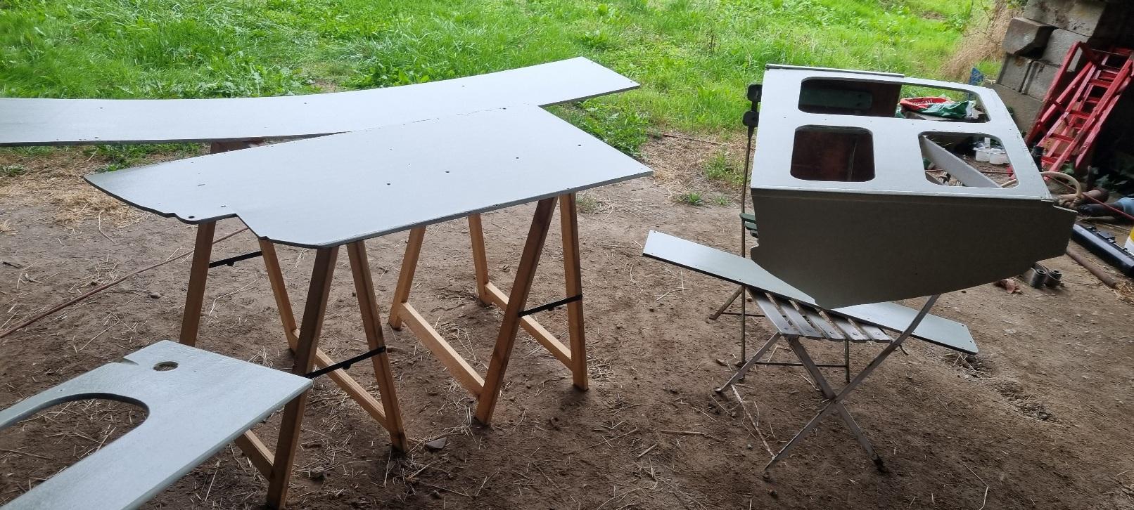

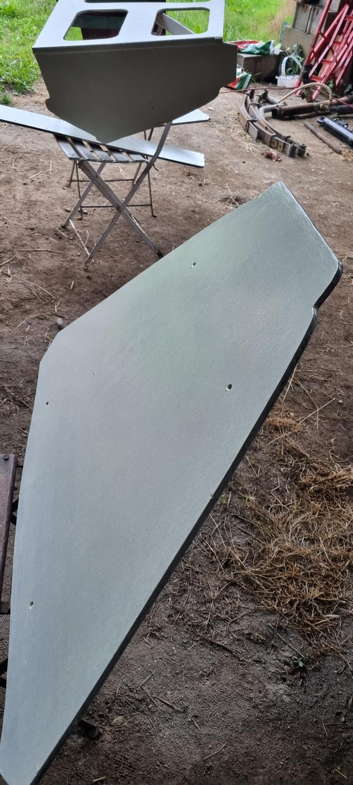

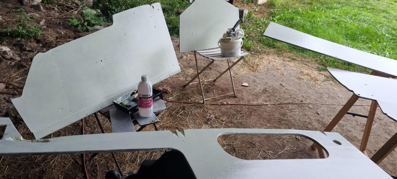

    Bon après les vernis… voici venu le temps des peintures
    après le poncage des CP et bois intérieurs, mise en peinture (reste à faire les couches supplémentaires) de l’aménagement intérieur…..
