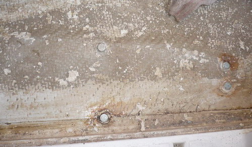

    j’ai vérifier les boulons (photo)..c’est pas trop oxidé?
    je vais donc faire la réparation de la quille à l’extérieur.

    Il faudrait voir les autres boulons vers l’arrière. Le premier en haut à gauche semble attaqué, soit en surface par l’eau résiduelle, soit par infiltration au niveau du joint. A vérifier par un ponçage léger. A mon avis pas de risque sur un lac (pour les quarantième rugissants, je me méfierais).

    Je viens de voir les premières photos de la quille (je manipule pas encore bien ce forum):
    Ton bateau a pris un choc assez sérieux qui a désolidarisé la liaison coque – quille.
    Mon avis ne change pas: navigation possible en eau calme et douce (pour ne pas agresser encore plus les boulons)après colmatage au mastic, mais le premier boulot à prévoir sera de refaire complètement la jonction.
    Cela veut dire: tomber la quille, changer les boulons, le joint sikaflex et remonter le tout.Je pense que cela vaut le coup de passer par un professionnel. L’investissement sera de toute façon rentable en cas de revente, et moins hasardeux quant à la manipulation.

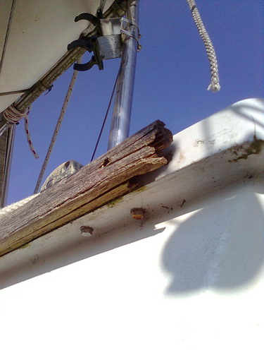

    nouvelle mauvaise surprise !!!!!! les bois coté gauche sont tout mort
    c’est la goutte d’eau :blink:
    (j’ai commencer à démonter le bulgomme cet après-midi et c’est l’horreur, pourri de partout…)
    et là c’est les bois extérieurs…

    Le morceau de bois que tu montres s’appelle un liston: tu peux le virer pour éviter les blessures aux personnes et aux voiles, ce n’est pas structurel. Quand tu as le temps et l’argent, et après l’éventuelle peinture de la coque, tu le remplaces par un liston en caoutchouc blanc (environ 400 € pour 15 mètres, mais on doit trouver moins cher) ou bien un liston en bois exotique si tu préfères.
