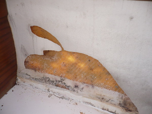

    1) l’intérieur semblait propre mais quand j’ai voulu voir ce qu’il y’avait derrière ce que le précédent proprio avait posé (bulle-gom ? des genre de plastique qu’on pose en dessous des nappes pour ne pas abîmer les tables ?) voici l’horreur (on voit même le soleil derrière !!)

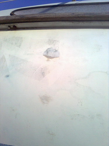

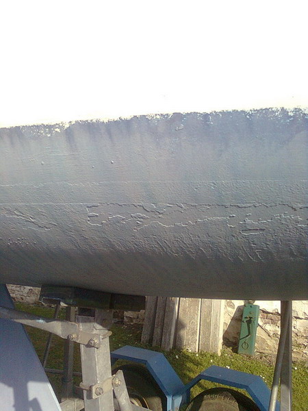

    2) la coque : le précédent proprio m’a dit qu’elle était sans osmose et prête à recevoir un antifooling (il m’a dit avoir retirer les précédent fixer ?) mais sur les photos on voit des craquelures (est-ce grave) ainsi que par endroit la partie blanche semble très fine….

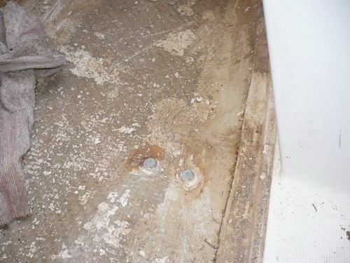

    3) le plancher : il était plein d’eau en dessous du plancher alors qu’il est sensé être hors de l’eau depuis des semaines ???

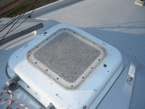

    4) les hublots sont tous comme ça …

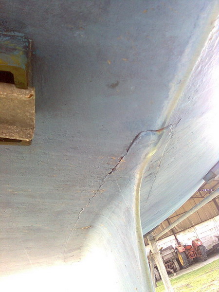

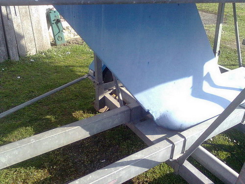

    le plus inquiétant est la photo ou on voit la liaison quille coque.
    Il semble clairement qu’il y a eu un décallage entre la quille et la coque, ceci semble confirmer par la photo de la quille.
    En effet on voit clairement une trace de choc sur le bord d’attaque au dessus du bulbe, ce qui coïncide avec le décollement de la quille par rapport a la coque.
    Il faut vérifier les varangues, ou zones de fixations des boulons de quille, il peut y avoir des dégât de ce coté la.
    Pour la photo avec le vaigrage, c’est impressionnant, mais rien de grave. C’est juste que la peinture ou le gelcoat extérieur est très fin, comme il n’y a ni peinture ni gelcoat à l’intérieur, et bien on voit la lumière a travers. C’est toujours impressionant, mais rien de grave.

    Intérieur : En retirant le bulgom tu as arraché une partie du contre moulage (rien de grave. Juste inesthétique!) Pour rattraper cela il va te falloir reboucher avec du mastic epoxy (type Watertite d’International) et des spatules de carrossier (pour leurs souplesse). Ensuite un coup de peinture et tu n’y verras plus rien.

    A première vu il ne sagit pas d’osmose mais de nombreuses couches d’antifouling matrice dure qui n’ont pas été retiré proprement (juste gratté par ci par là ce qui explique la vue des différentes couches). Pour ca il va te falloir un bon grattoir spéciale antifouling à lame au carbure de tungsten (yen à chez tout les grands magasin d’outillage) et il va te falloir une bonne bouteille d’huile de coude.
    Lorsque ta coque sera nettoyée de toutes les vieilles couches d’antifouling tu devras soit appliqué un antifouling soit traiter avant contre l’osmose en appliquant du Gelshield.

    c’est justement la quille qui me faisait le moins peur..aie aie..
    l’ancien proprio n’a pas eu de choc et m’a dit qu’il s’agissait du premier propriétaire qui avait touché un rocher il y’a quelques années..—> vérité?
    que faire pour savoir si il y’a un reel probleme à ce niveau?

    5) comment je sais si la quille a bouger?
