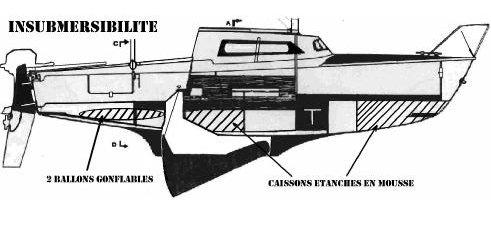

    J’ai une bréche du plancher derrière le puit de dérive par laquelle s’écoule de l’eau quand on créer une vague (se déplacer de l’arrière du bateau vers l’avant par exemple). J’ai cru remarquer un film gras à la surface de cette eau ce qui pourrait indiquer que la fuite viendrait d’un coffre arrière ou je stocke ma nourice d’essence.
    L’eau semble donc être plus ou moins à l’arrière.
    Savez-vous s’il existe un espace sous le plancher  ou si le contre moulage et collé à la coque. (ou encore mieux si vous avez un plan de coupe)
    Nautiquement.
    #33663
    Laurent
    Ca pourrait peut être t’aider
    https://www.edelvoilier.org/wp-content/uploads/hm_bbpui/33663/9ut8avw6046rsbc4iehvrssvf2wgvs1l.jpg

    Une petite question, derrière cette cloison c’est un espace vide ou alors on est directement dans le bloc de mousse ?

    #33712
    Sur mon modèle de 1967 les caissons sont vides et faits en contreplaqué.
    Les modèles d’après avec un contre moulage intérieur polyester
    sont pleins de mousse, je crois…
    #33713
    Guiness80
    Donc il n’y a aucun moyen de vider l’eau. C’est vraiment dommage….
    #33716
