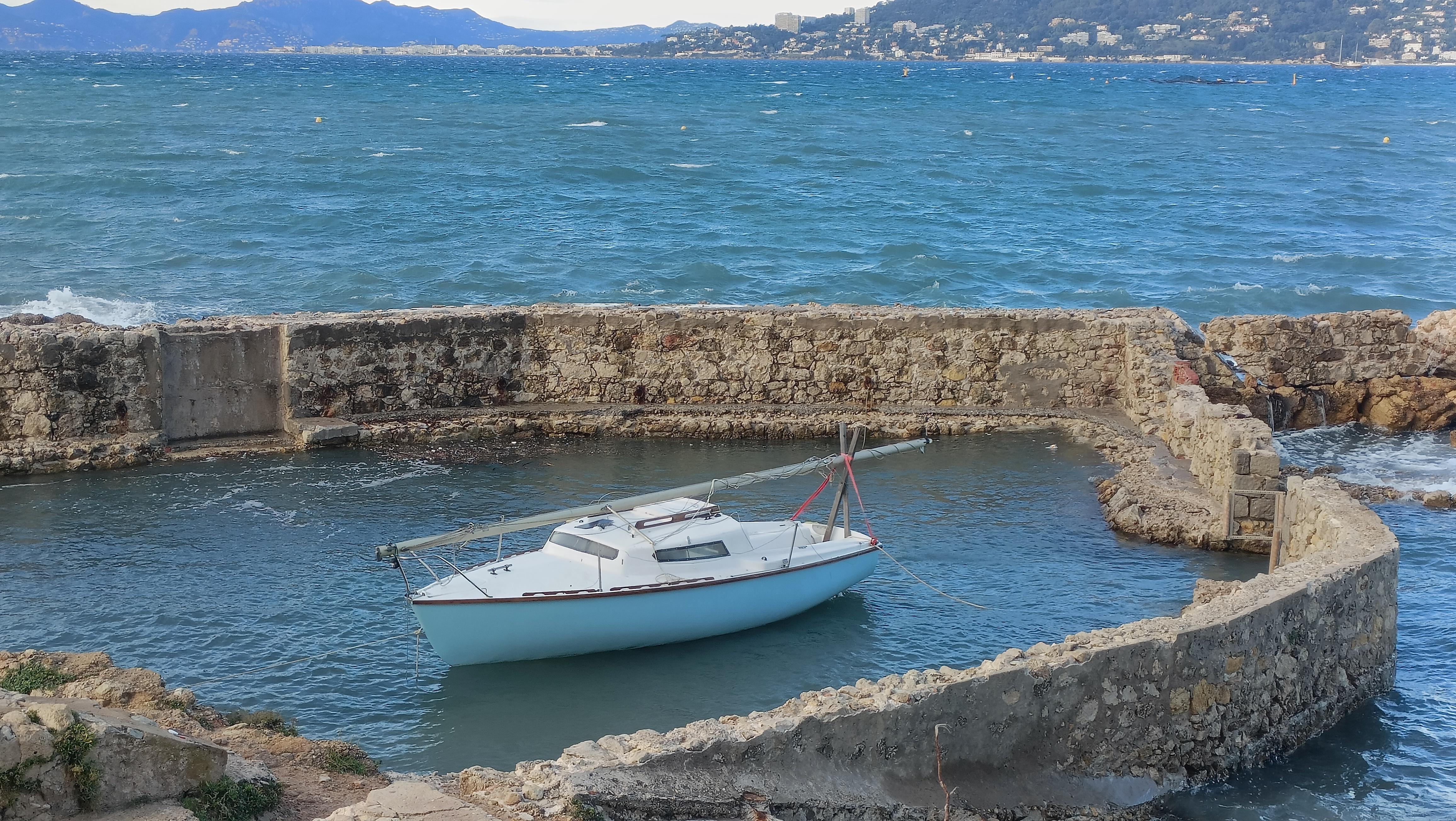

    Merci pour ces retours, c’est vrai que c’est osé mais ça plaît aussi aux photographes…..
    Pour le 38 lbs c’est suffisant et très maniable, surtout que le but c’est de faire de la voile!
    J’ai dans l’idée de booster la quille. En effet vu que j’augmente la poussée velique il me faut du rappel. En complément de ma voile a corne j’ai oublié de dire que je rallonge l’étai de foc pour mettre un plus grand génois. Je veux donc rajouter un bulbe en tungstène en extrémité de la dérive mobile, tenu par une barre ronde fixée Contre le bord d’attaque de cette dérive mobile. Ça devrait me réduire le tirant d’eau de 3 cm donc négligeable.
    A suivre…
