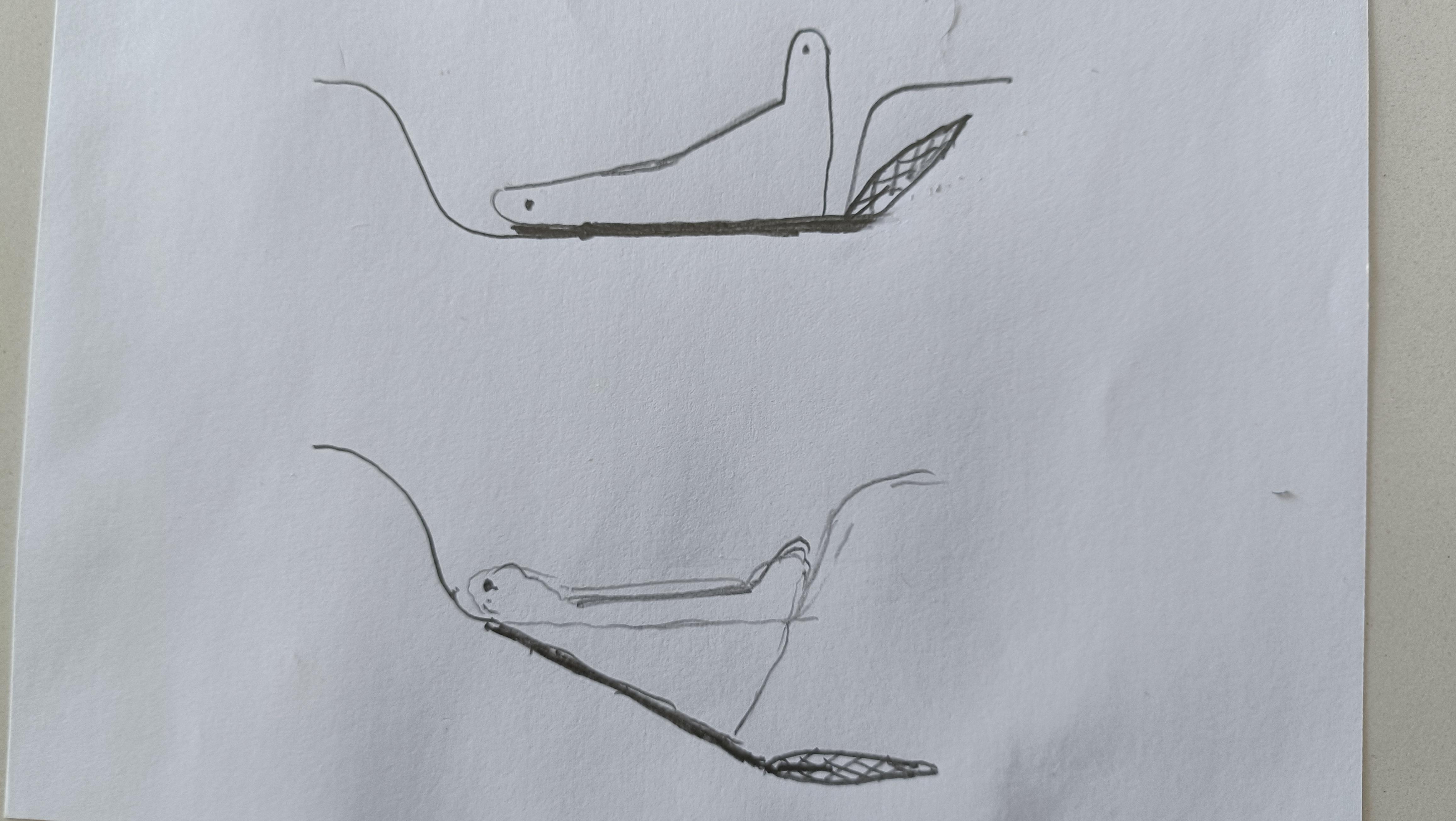

    Comme je l’ai suggéré dans ma présentation j’aimerai lester la dérive mobile de mon Edel 2. L’idée consiste a rajouter une pièce (barre et bulbe) sur le bord d’attaque de la dérive. Étant donné que l’arrière du puit de dérive n’est pas fonctionnel il peut être entaillé de 5 cm par exemple. Cette fente se trouve alors dans le prolongement de la dérive mobile et peut laisser passer une barre tenant le bulbe. Ce bulbe, de taille et poids assez modeste, se trouverait derrière le puit en position replié et à l’horizontal en position dérivé sortie.
    Qu’en pensez vous ?

    Bonjour Christian,
    Où en es tu de ton projet de lest supplémentaire ?
    Sur un dériveur lesté, le poids de l’équipage joue un rôle non négligeable, mettre des sangles de rappel serait plus efficace et moins difficile à mettre en place, dans un premier temps.
    Laurent
