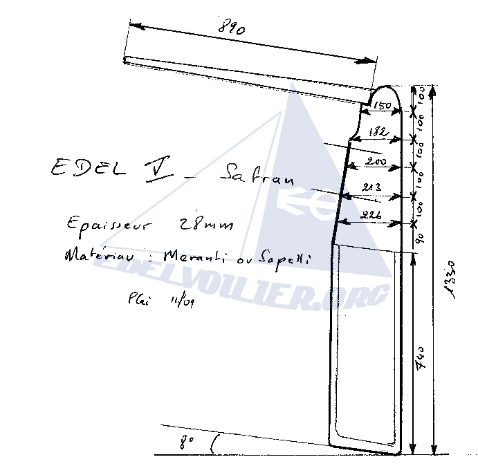

    Voilà le plan.

    Voilà mon plan ;)

    Je joins un plan que j’ai fait rapidement. Plus précis qu’une photo. Existe t-il une base de données sur ce site, qui repertorie les plans ? Les ferrures sont des 28 x 185 mm, quasi impossibles à trouver.
    Pour ce qui est de la question contre-plaqué (CTP) : le CTP a un inconvenient inhérent à sa structure : en général, la moitié de l’épaisseur a des fibres orientées dans la mauvaise direction. A rigidité constante, un CTP doit être beaucoup plus épais qu’un bois massif. Et les safrans pas assez rigides peuvent reserver des surprises, j’ai appris cela en faisant des deriveurs CTP/epoxy : en cas de gite importante, la surface immergée diminue et toutes les forces sont concentrées sur une partie de la pelle seulement, et ce n’est pas bon pour garder le contrôle du bateau. En plus, cela peut occasionner des vibrations imortantes à « grande » vitesse si le bord d’attaque n’est pas parfaitement symetrique.
    Bref, on pourrait envisager un CTP de 32-35 renforcé par 2 couches d’epoxy / fibre de verre de 400 gr (pas de polyester). Mais ce sera beaucoup plus facile à faire en meranti de 28, tous les menuisiers en ont, ce n’est pas très cher.
    Pour ce qui est de mon safran, je vais le traiter epoxy afin qu’il reste à poste fixe dans l’eau. J’en ai assez de le ranger après chaque sortie. Je mettrai des photos.
