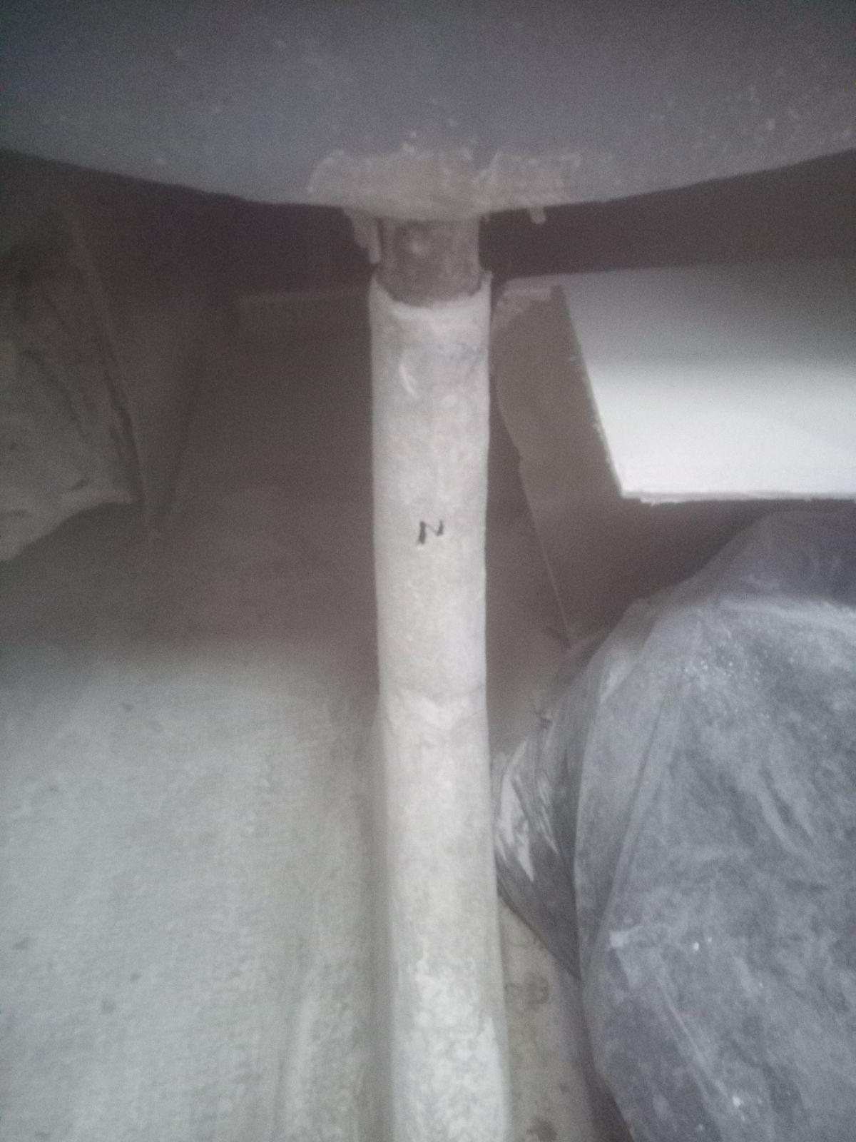

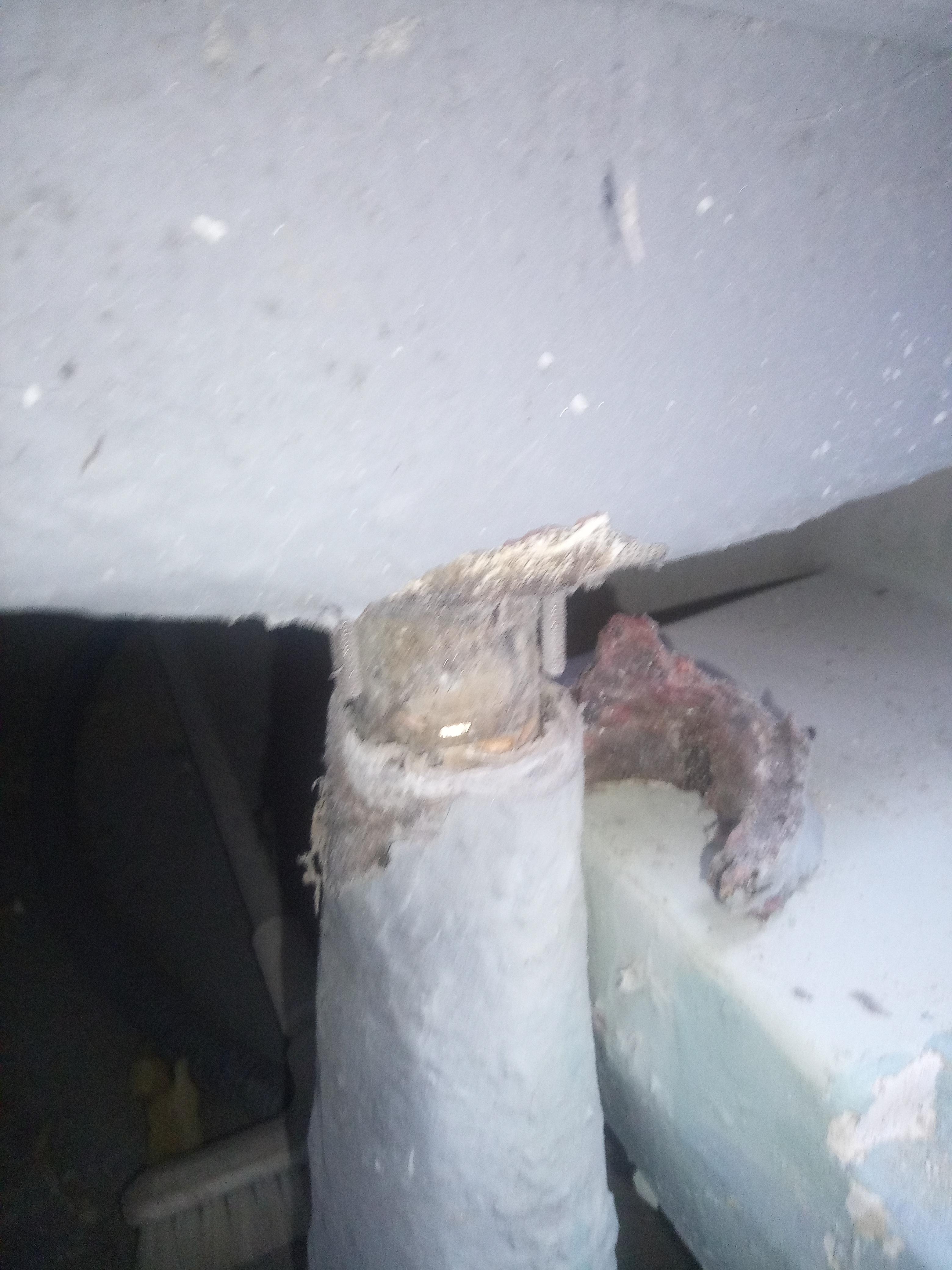

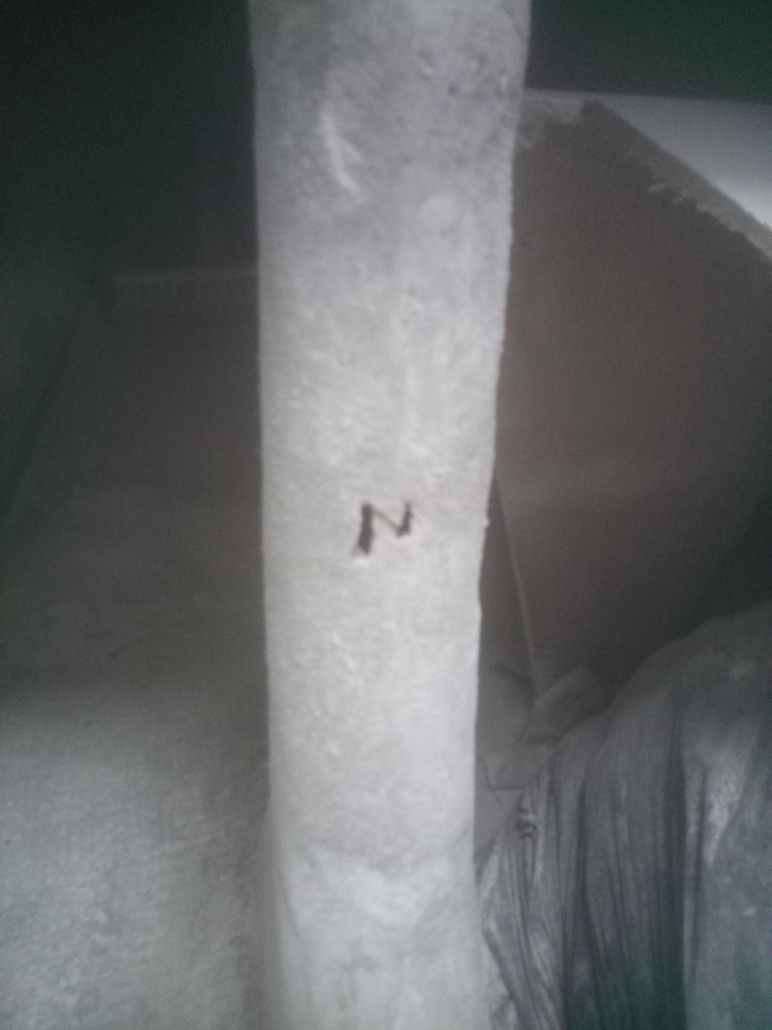

    en réponse à : infiltration du cockpit #32842
    Et le tube est fixé avec deux vis qui sont prise dans la résine
    en réponse à : infiltration du cockpit #32841
    Oui le problème de voir d’eau peut venir de la puisque l’entrée de faisait par mer forme. Et la pression de eau ressortait pas le trou de la chaîne.
    en réponse à : infiltration du cockpit #32833
    moi je viens d’ouvrir car j’ai eu une voie d’eau et j’ai trouvé un trou sur le dessus du puit de dérive. Mais aussi, j’ai change le passage du du tube . Je me suis aperçue que c’etait un tube de laiton qui n’étais plus collé à la résine.
    Donc aujourd’hui j’ai enlevé la bague et le tube, puis je l’ai remplacé par un tube en PVC avec une chaussette résine. Puis colle a la résine polyester.
