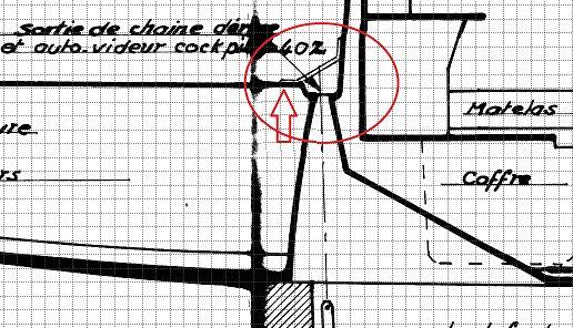

    si je regarde le plan en coupe, (ci joint) , je  vois 2 possibilités:
    la plus simple à traiter, passage d’eau au niveau des vis de fixation de la plaque inox ( arrêt de chaîne ) (flèche rouge sur le plan )
    plus compliqué : la jonction même du haut du puit avec le plancher du cockpit, elle est stratifiée avec de la ‘choucroute’ par en dessous, pas facile à reprendre; peut-être vaut-il mieux essayer en haut: il y a un certain temps, j’avais nettoyé, décapé et coulé du gelcoat à cet endroit….

    Merci de vos réponses, très bien le croquis !
