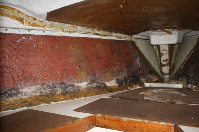

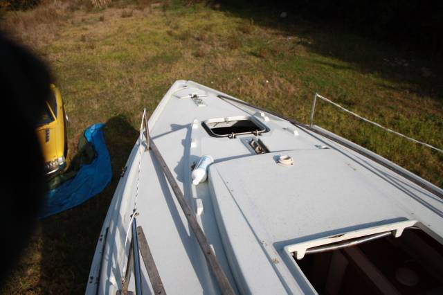

    en réponse à : Rénover son Edel #11709
    DAM2B
    voici d autre photos
    en réponse à : Rénover son Edel #11708
    DAM2B

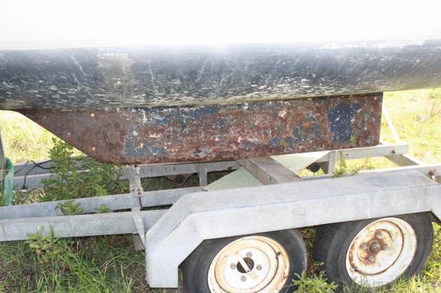

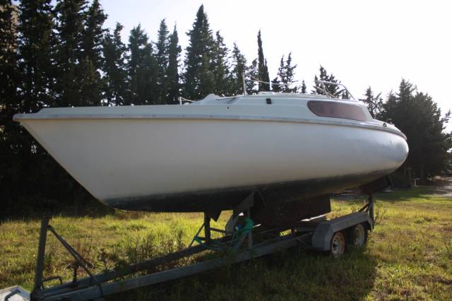

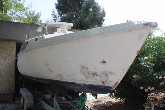

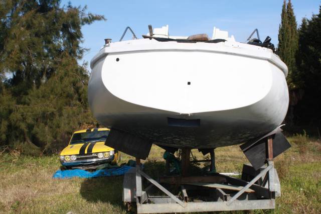

    bonsoir a tous
    j ajoute quelque photos de la coque apres travaux , poçage rebouchage et premiere couche d appret passée au pistolet il vas falloir encore un poncage quelque retouche de defauts et nouveau ponçage plus peinture.
    j ais cette apres midi entamé la cabine avant, j ais netoyé refixé le plaquage que j ais vernis et commencé la mise en place des garniture de coque je vous mettrais des photos une fois fini.

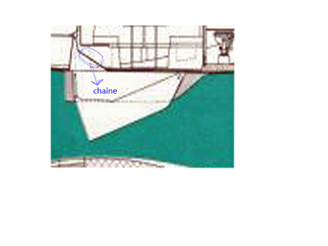

    DAM2B
    voila un petit shemas de ce que je veut fair su je n arrive pas a decoincer la chaine dans le puit .
    je voudrais decouper le dessus du puit dans la cabine pour avoir un accés facilité a la chaine et reboucher a la resine epoxye. qu en pensez vous?
