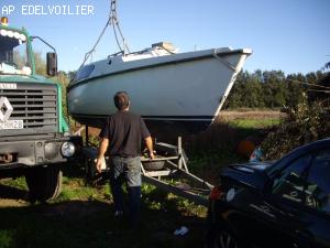

Pascal7410 juillet 2010 à 12 h 47 min #9270et voila edel 4 livré dans mon jardin apres avoir fait un tour d’inspection , ya du boulot .Mais cela ne me fait pas peur je me suis attaqué a un kelt 6.20 il y as un peut plus d ‘ un ans et il est presque terminé il est au corps mort en ce moment .
je pense tout enlever , le mettre a nu pour commencer , c est plus simple pour travailler , qu en pensez vous.
ensuite le plus compliqué vas etre de debloquer la derive mais j ais vus un excelent post sur le site . j espert seulement que la chaine est dans le puit car aucune trasse dans le cokpit. il vas faloir aussi que je trouve un balcon avant il a ete volé ou alors je vais peut etre me lancer dans la conception d une delphiniere. Si la personne qui a fait le post avait les plans cela serais super .pour info c etait celui en vente il y as deux semaine nous avons en fait acheté la remorque pour le kelt qui est un quillard et en cdo il y avait l edel dessus donc pour rien sauf tous les frais que je vais fair dessus lol c est le 170 de 1973 mais domage il n y as que la gv et d origine donc pas en trés bon etat .

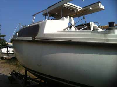

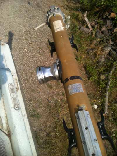

11 juillet 2010 à 1 h 47 min #9281donc voila quelques photos j ais depuis mis un pti coup de netoyage et demonté une partie de l aquastillage notament les boiseries pour renovation.

21 juillet 2010 à 11 h 58 min #9336Dam, bienvenu au club. Sur mon edel qui est aussi de 73, le winch est en céléron, de plus,je n’ai pas de rail. Le tien est-il pour la gv ou pour le spi ?. Ma gv qui est aussi d’origine, est équipée de coulisseaux ronds qui rentrent à l’intérieur du mât pour être hissée. Ta voile est-elle identique?.
21 juillet 2010 à 12 h 13 min #9337pour le winch j en ai un sur le mat pour la gv . pour ma gv c est en fait un bout qui est cousu sur le bord qui sert de coulisseau .
