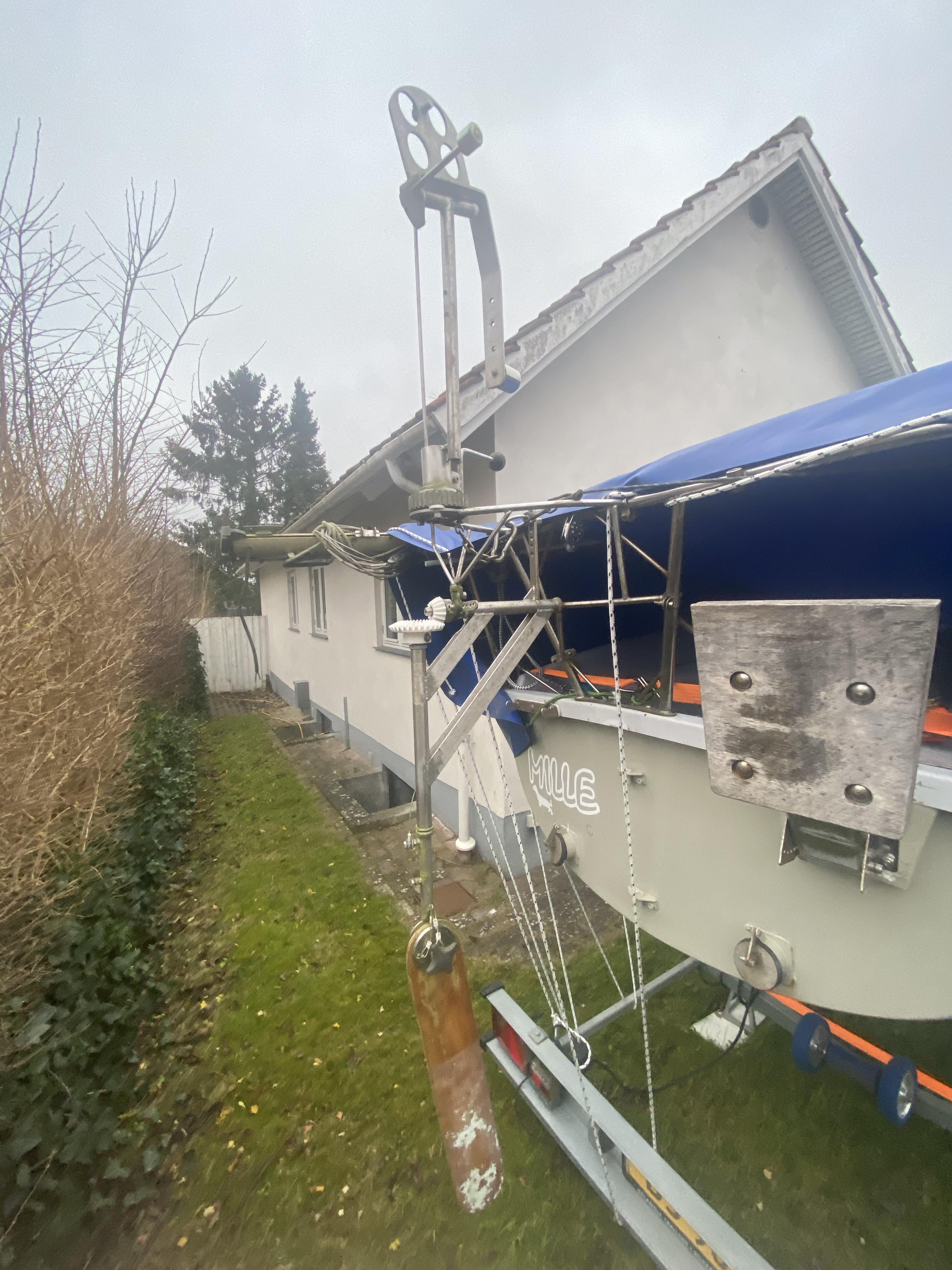

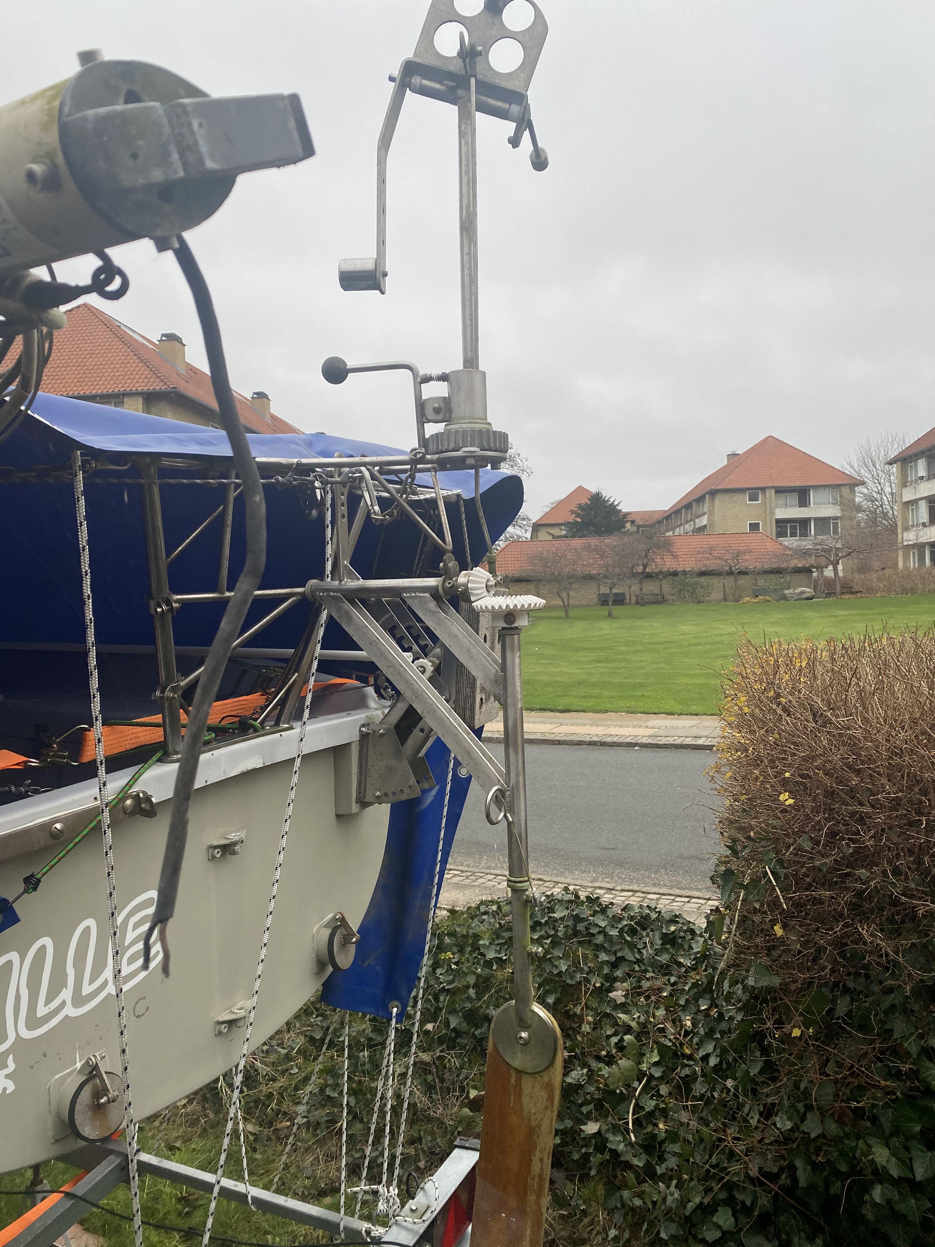

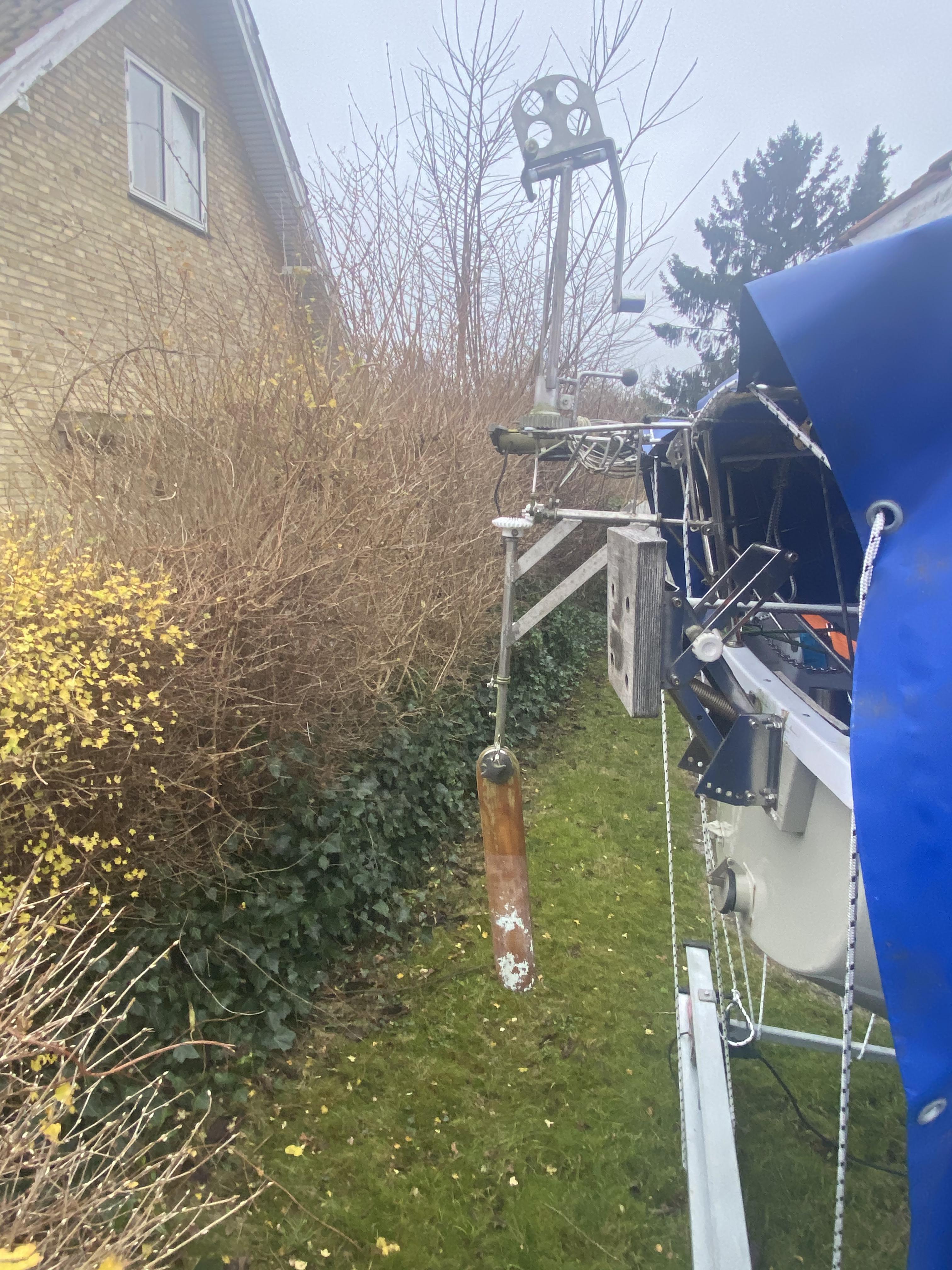

11 décembre 2020 à 16 h 36 min #1478Voilà quelques photos du système installé sur mon Edel 5
12 décembre 2020 à 12 h 34 min #1577Wow, je m’attendais pas à voir ça un jour sur un bateau de cette taille, tu es prêt à faire le tour du monde !
Effectivement, fais nous un retour quand tu auras eu l’occasion de tester le système. Apparemment il faut un peu pratiquer pour s’en servir, trouver les bons réglages pour que ton bateau soit équilibré sous voile, mais c’est vraiment cool !
12 décembre 2020 à 21 h 12 min #1578L’ancien priopro faisant de la naviguation hauturière avec son Edel. Et etant forgeron, j’imagine que ca devait etre un bon défi pour lui de se construire son regulateur d’allure.
Moi, pas sure que ca me serve sur mon lac du 15km2 où le bateau sera la première saison :) Mais je l’essairai et ca me sera surement plus utile pour les sorties plus longues en mer dans le future.

Quant au régulateur d’allure, sur un lac, effectivement j’émets quelques doutes. Le principe est que ca suit le vent. Et le vent est pas souvent stable en direction comme en puissance sur les plans d’eau abrités. C’est des coups à t’envoyer dans l’décor dès que t’as un bosquet dans le coin
N’empêche c’est la classe !
