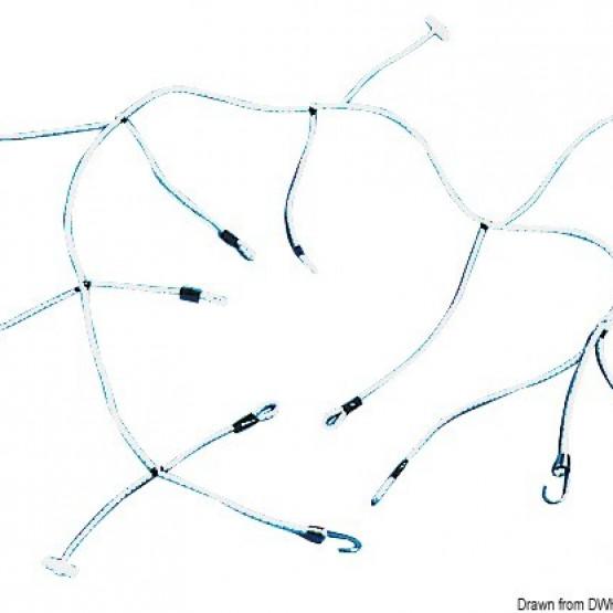

    Je repense à ta question, j’ai un peu peur d’enfoncer des portes ouvertes, mais un truc tout con qui m’a changé la vie : un mille-pattes (ou une araignée selon les régions apparemment :)
    Bien !
    mille-pattes : bien !

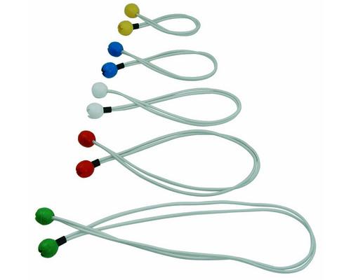

    Avant j’avais des ferlettes individuelles (ou couilles de chat selon les marins :), ça s’emmêle, ça fait des noeuds, t’en a 10 autour du cou qui demandent qu’à filer à l’eau, c’est pas pratique.
    Pas bien !
    ferlettes : pas bien ! :)
    Le mille-pattes reste à poste, et au moment d’affaler, tu mets 3-4 sandows à l’arrache, en 30s ta voile bouge plus. C’est moche mais tu rentres au port comme ça. Une fois à quai, tu as tout le loisir de replier ta voile comme il faut. Et ça aussi ça coûte presque rien.
