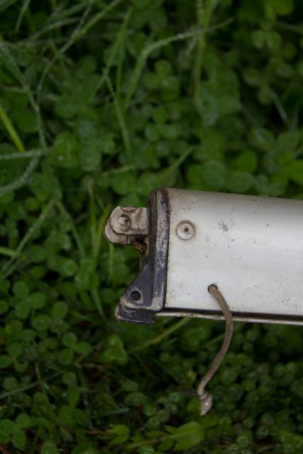

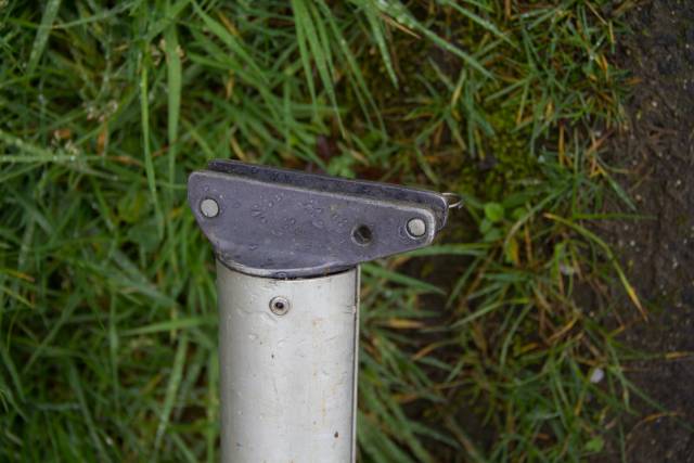

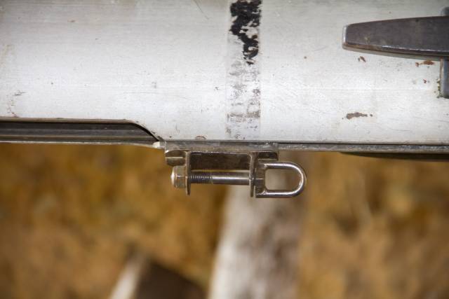

    Bonsoir,
    Tout d’abord, merci pour vos réponses et pour les photos. Effectivement, les deux systèmes présentés par Pascal et Pierre semblent similaires. Le problème, c’est que le mien est différent. Je vous mets les photos pour que vous voyez : le mat, et les 2 extrémités de la bome.

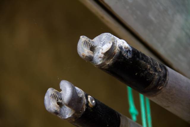

    Par ailleurs, j’avais parlé de l’extrémité d’une des barres de flèches que j’avais cassé. Voici donc la photo :

    Draune, il ne te reste que le coulisseau dans le mat qui permet à la GV de descendre un peu lorsque tu hisses pour qu’elle se déploie sur toute sa longueur avant de l’étarquer – tu as également l’axe qui lie ce coulisseau au vit de mulet qui lui se rive à la bôme (la boucle permet de passer le cunni. pour étarquer) – c’est donc un vit de mulet semblable à celui qu’on trouve sur les Edel 4 qu’il te faut
    je vais essayer de voir de mon côté si je trouve quelque chose

    Ok, merci Lignedefoi, j’avais un doute du fait de la pièce qui est actuellement riveté sur ma bôme (seconde photo).
    Mais au besoin, je peux faire sauté celle-ci pour mettre celle du vit de mulet à la place.
