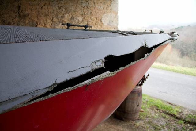

    En effet, ce pauvre bougre a eu un gros accident il y a presque 3 ans maintenant. Résultat, il a un gros trou au niveau de la jonction coque-pont à l’avant tribord sur environ 2m de long. Et après 2 ans passé à attendre le remboursement par l’assurance et à macérer dans son jus (littéralement), son ancien propriétaire à souhaiter le donner à quelqu’un qui souhaiterais passer le temps qu’il faut à le restaurer.
    C’est donc là que j’interviens.

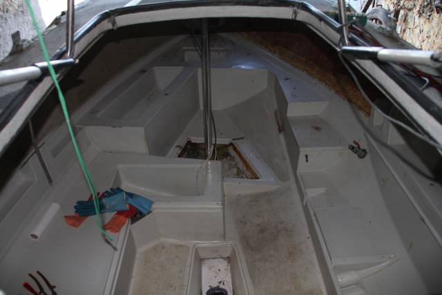

    Pour le moment, j’ai démonté à peu près tout ce qui pouvait se démonter, à l’intérieur comme à l’extérieur (aménagements, accastillage, …). Et j’ai nettoyer un maximum l’intérieur.
    La plupart des pièces de contreplaqués sont pourris, il va falloir les refaire.
    Par ailleurs, j’arrive à un stade ou je vais devoir me poser sérieusement la question du comment pour la réparation de la coque. Ne serait-ce que pour estimer la quantité de matière première dont j’ai besoin et le coût.

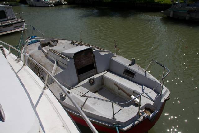

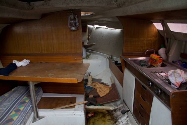

    Je vous mets 4 photos pour commencer : le bateau quand je l’ai récupéré sur le canal du midi et le trou à réparer en question, puis l’état intérieur quand je l’ai récupéré et après le nettoyage (la semaine dernière) …
    J’en mettrais d’autre par la suite, ua fur et à mesure des réparations.
    Pour le moment, j’ai surtout tout démonter et nettoyer à l’intérieur.

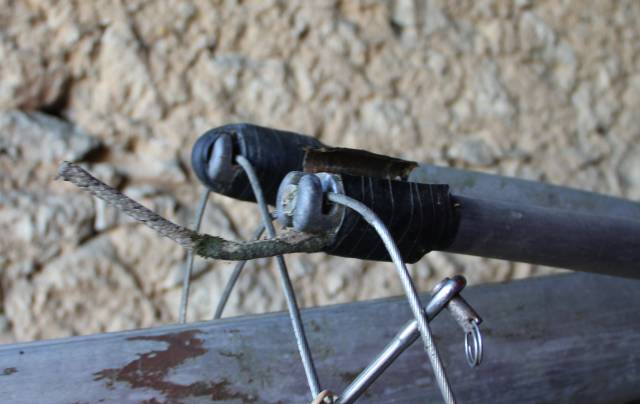

    2) J’ai cassé la pointe d’une de mes barres de flèches (là où passe le haubans) en essayant d’enlever le hauban. Avez-vous une idée d’où je pourrai en trouver une autre ? Il me faut juste la pièce en alu à l’extrémité de la barre …
    Je tâcherai de rajouter une photo de la pièce en question prochainement.

    Aucune info concernant le nombre de couche de bi-biais ou autre tissus ayant servis à la conception de nos Edels. Cette info relève de l’impossible. Mais je te confirme que c’est bien ce qu’il y à sous le vaigrage.
    Pour l’embout en bout de barre de flêche voilà la photo que tu voulais rajouter ;)
    As tu essayé de contacter notre partenaire Vega Voiles ? Ils s’occupent aussi de Gréement. Ils peuvent peut etre te fournir une pièce s’en rapprochant. Fourni leur le diamètre intérieure de ta barre de flèche (qui n’est qu’un tube en alu)

    darune
    Merci Pascal !
    Je me disais que peut être ceux qui avaient effectué des réparations avaient déjà récupérer ce genre d’info (en tout cas par l’expérience) …
    Pour la phot, je n’ai pas exactement le même embout, mais sa fonction reste identique !
    Voici la photo (avant de casser, je n’en ai pas pris après).
    Je vais essayer de contacter Vega Voile effectivement, merci pour le tuyau.

    J’ai reçu un devis pour les matières premières de stratification chez Gaches Chimies (bien moins cher que AD !) : environ 200€ pour 6m2 de mat et de roving, 5kg de résine et 5kg de gelcoat. Donc je pense que je vais prendre tout ça chez eux.
    Reste que je commence à me poser sérieusement la question de comment faire cette réparation …
    J’ai envisagé plusieurs solutions au cours de ces derniers mois:
    1) Tout refaire d’un bloc directement in situ, c’est à dire stratifier la coque et le pont ensemble. C’est la solution la plus simple et le plus rapide à mon avis, mais pas forcément la plus sûre / efficace / résistante dans la durée;
    2) Démonter la coque et le pont et refaire les deux morceaux séparément puis les assembler, comme ça a été fait en usine. Le problème c’est que le joint entre coque et pont est très difficile d’accès par endroit, que je n’ai rien pour soulever le pont (même s’il ne doit pas être très lourd) et que je ne sais pas comment faire. Ce serait malgré tout la solution la plus propre, mais aussi la plus longue;
    3) Refaire des pièce séparément puis les assembler / stratifier sur le bateau (je viens d’y penser). Ca me semble un bon compromis, mais est-ce que ça sera suffisamment costaud et tout simplement est-ce que c’est faisable ? Et puis ça demande de faire des pièce à la bonne forme en dehors du bateau ce qui ne me semble pas évident …
    Qu’en pensez-vous ? Que feriez-vous à ma place ? Je vous renvoie à la photo un peu plus bas pour voir ce qu’il y a à faire.
    Si quelqu’un a déjà fait ce genre d’opération et qu’il a un retour d’expérience à m’apporter, je lui en serait très reconnaissant !
    Merci, à bientôt pour d’autres nouvelles.
    Renaud
    #13901
    COlivier
    Séparer la coque du pont me parait compliqué et pas forcément utile…
    Regarde ce qu’a fait marinou pour un problème similaire sur First 30, ça a tenu pour traverser l’Atlantique donc tu dois pouvoir y aller B)

    darune
    Merci COlivier pour ta réponse.
    Ca me conforte dans mon idée.
    Effectivement, j’avais vu cette réparation, mais je n’ai pas tout bien compris, c’est aussi pour ça que je repose la question.
    Par exemple, je ne comprends pas très bien comment Marinou a fait son moule (pour la partie coque). D’après ce que je vois, il a mis une feuille de fibre qu’il a résiné en la faisant tenir avec le bois, puis une fois que la résine a prise il a retiré le bois et a stratifé dessus. C’est ça ?
    Si c’est bien ça, l’idée me plait !
    Et pour le pont, pourquoi avoir fait une infusion ? Il est dit dans l’article que c’est plus joli, mais la différence est-elle vraiment flagrante ?
