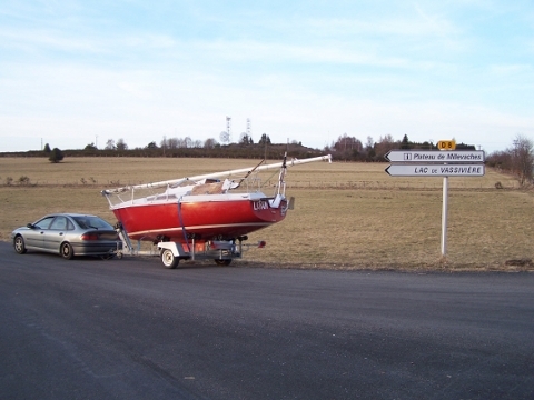

    A voir cette photo tu as eu de la chance de ne pas avoir eu d’ennuie durant ton parcours :blink:
    Le bateau est mal placé sur la remorque : Les chandelles doivent être mal réglées, le bateau devrait etre le plus possible à l’horizontale.
    Le fait qu’il penche sur l’avant (avec le matos dans la cabine) donne trop de poids sur le timon.
    Ce qui me fait te dire cela c’est le V que fait l’arrière de ta voiture et la remorque.
    Attention donc pour ton prochain trajet sinon tu risques fort d’avoir qq soucis :S
    Chez qui es tu pour ton assurances bateau ? de quelle année est le bateau ?

    tu a peser la tete d’attelage ?
    moi j’aurai ete eux tu repartais pas ca semble trop deséquilibré :huh:

    les gars arreter la, je suis en pente, toute la charge est sur la voiture!
    #7020

    tu as combien de poids a la tete d’attelage ? tu souleves a une main? 2 mains? ou tu peux pas soulever a la main ?

    regarde comme le poids a la tete d’attelage ;) parceque ta photo fera peur a tout le monde qui tracte

    j’ ai peut etre pas été doué sur ce coup la, excuser mes erreurs de debutant, en attendant le 600 est a bon port et je ne me suis pas senti dangereux pour les autres

    Comme les copains, j’enfonce le clou :
    Le bateau est mal calé (pas parallele a la route)
    et mal equilibré, trop chargé sur l’avant.
    Rien d’irremediable, sans doute des hauteurs de chandelles a reglé pour le 1er point,
    une repartition du chargement, voir un deplacement/reglage de la position de l’essieu pour le second.

    Pour la remorque je ne rajouterai rien, pour le reste félicitation pour le bébé. Bonne nav. dans l’eau d’eau et salée pour plus tard. Je te souhaite beaucoup de plaisir à venir. bienvenue au club. Phil.

    Concernant la remorque, il y a clairement beaucoup trop de poids sur la tete d’attelage.
    Le bateau est beaucoup trop avancé sur la remorque. l’essieu devrais être à peut prêt au milieu de la quille, la on voit qu’il est sur l’arrière de la quille.
    Il faut reculer le bateau ou avancer l’essieu.
    Met un pèse personne sous ta roue jockey tu en aura le coeur net.
    Pour avoir un attelage à peut prêt équilibré, une bonne fourchette de poids sur l’attelage est entre 50 et 75kg
