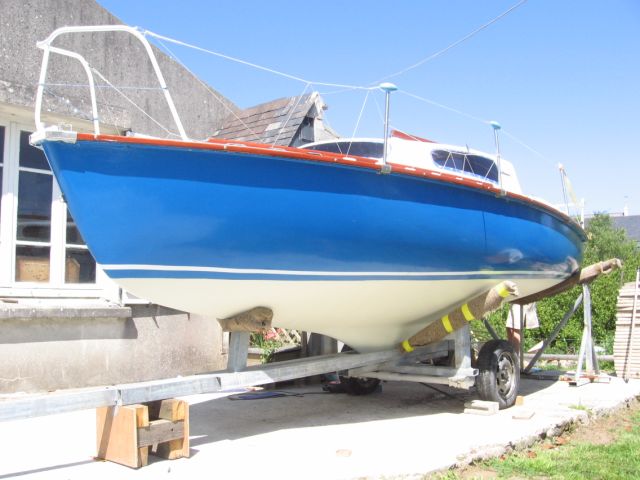

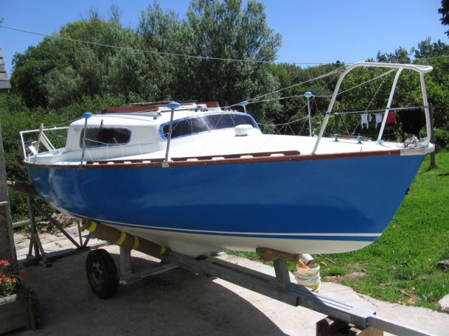

20 octobre 2009 à 18 h 35 min #7889sur mon edel2 j’ai repeint la coque comme cela :
sous couche de prekote international après un ponçage jusque au 400 puis dégraisse au vinaigre blanc puis 2 couches de toplac avec rouleau laqueur et lissé avec un pad en mousse le résultat est surprenant et c’est agréable de lisser la peinture a ce point?
je crois qu’il faut 1 pot et demi de 750ml pour faire 2 couches sur la coque.
je regrette de ne pas avoir pris le diluant car en fin de gatte la peinture est plus epaisse et l’application moins facile.

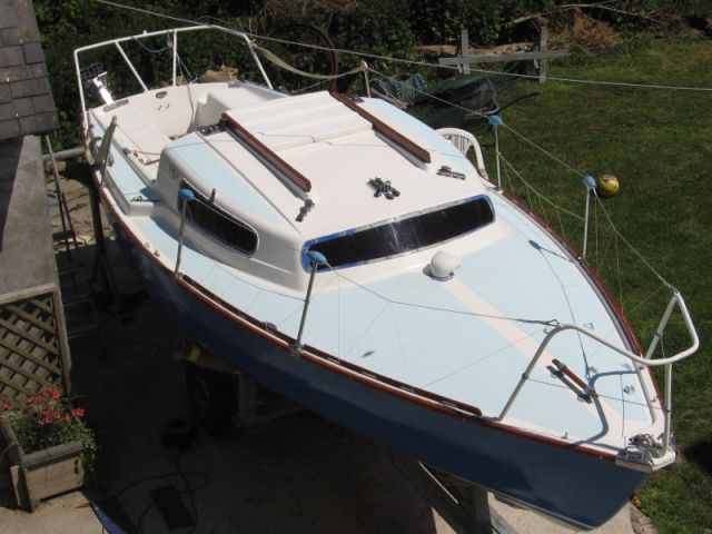

20 octobre 2009 à 18 h 37 min #789020 octobre 2009 à 19 h 08 min #7891pour le pont j’ai opté pour le gelcoat (car c’est super resistant) au pistolet puis poncé au 600 et poli a la pâte a polir spéciale.
j’ai fait les parties antidérapantes en gel coat teinté bleu clair
ca fait un pont en 2 tons je suis content du résultat et même si certains ne sont pas pour faire des concours de beauté avec des vieux bateaux je suis content d’avoir remis un coup de jeune a cet edel2 de 1967 car c’est un super bateau qui le mérite de plus je trouve qu’il a super bien vieillit et a gardé une bonne gueule.
