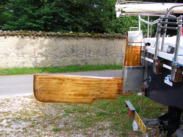

    #11393
    ZWICKER
    Tu vois un peu l’embase d’un arbre court sur la photo
    A+
    #11394
    Yes… Mais pas un Selva… Et le selva 9.9 arbre court, long ou extra long est le même selon le concessionnaire. Mais j’attens tout de même la confirmation du constructeur.
