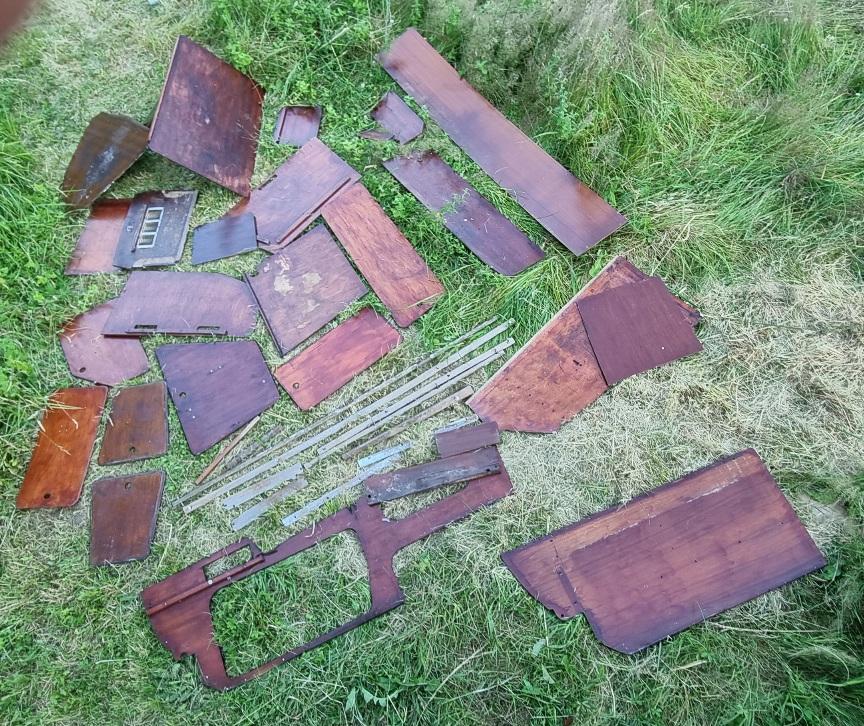

    – Démontage d’une très grosse partie C.p

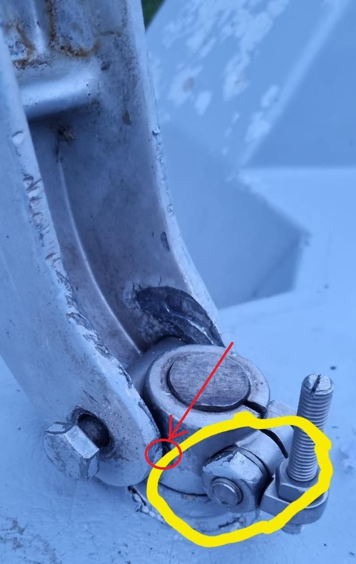

    Bjr à tous…
    j’ai besoin de démonter mon safran pour réfection étanchéité (intérieur humide)
    je suppose que cet pièce permet de le tenir suspendu… vos avis pour confirmation
    merci

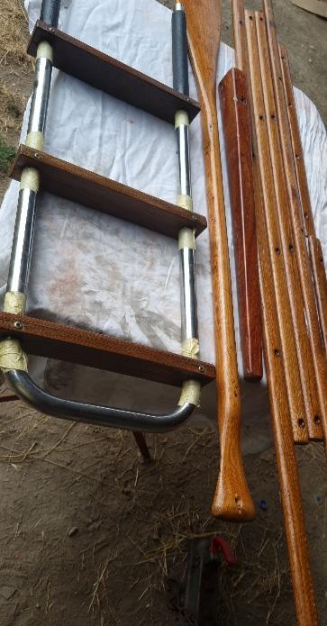

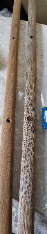

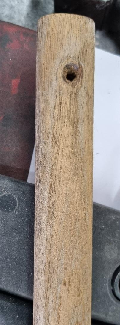

    Hop vu les longues soirées d’hivers ..
    Poncage
    Avant
    Après un petit poncage au 8o
    Plus qu’à finir au 15o
    et faire les autres
    • Cette réponse a été modifiée le il y a 1 année et 11 mois par jack geo.

    Julien Harsigny
    Bonjour Jack,
    Pour déposer ton safran, tu as également une goupille à chasser dans l’axe.
    • Cette réponse a été modifiée le il y a 1 année et 11 mois par Julien Harsigny.

    jack geo
    ///// Bonjour Jack,
    Pour déposer ton safran, tu as également une goupille à chasser dans l’axe./////
    Bon sang… je l’avais loupé celle ci
    merci beaucoup  julien Harsigny

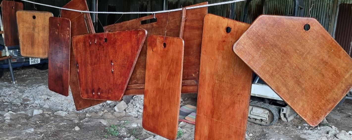

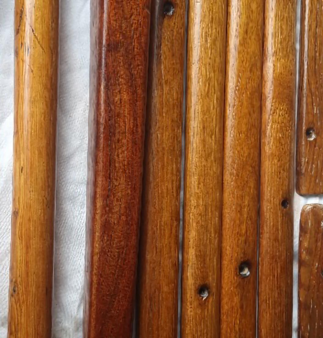

    Voilà pour les bois extérieurs… OK après les 4 couches réglementaires 😇
    maintenant on prépare les boiseries intérieures
    Vernis pour les fermetures coffres et les cache fonds … tout le reste peint ainsi que la future nouvelle porte
    • Cette réponse a été modifiée le il y a 1 année et 10 mois par jack geo.

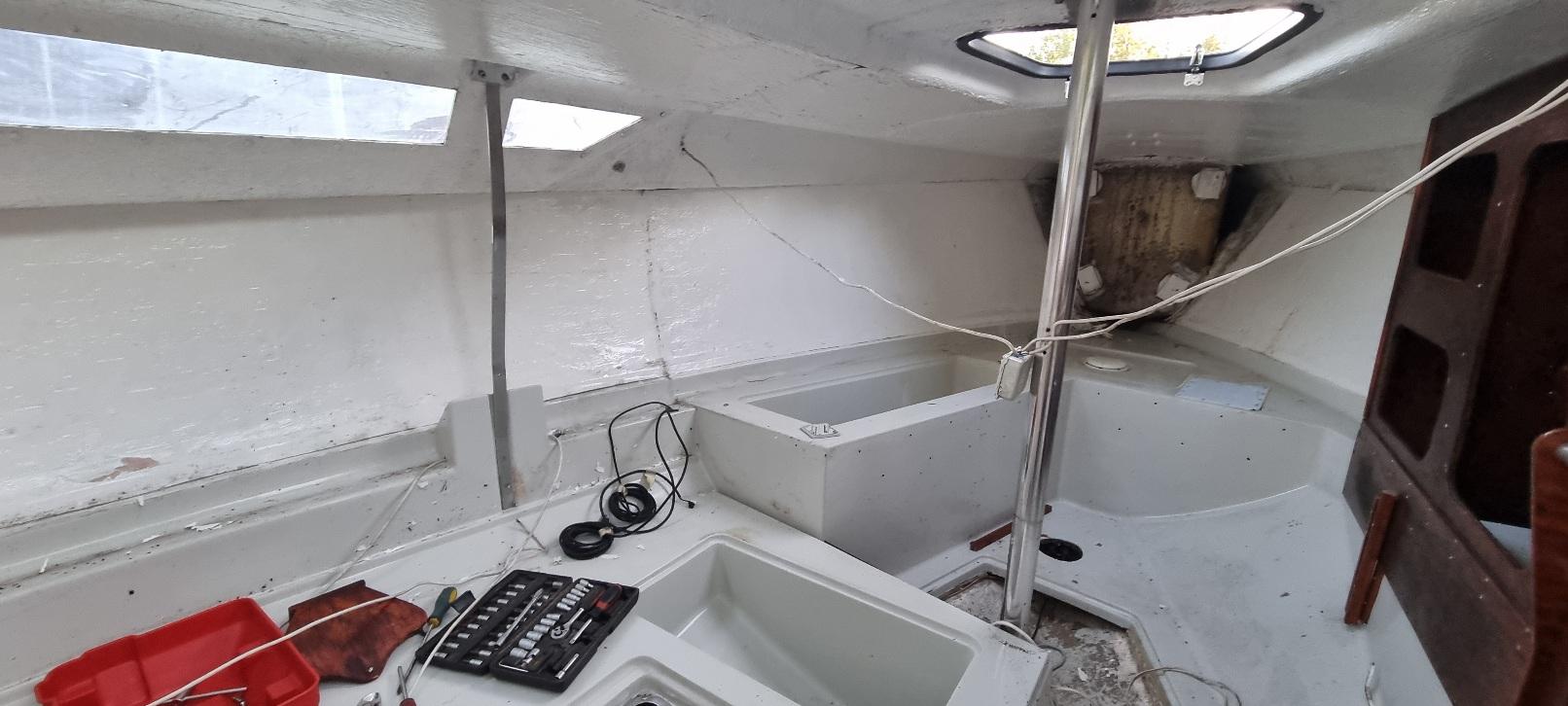

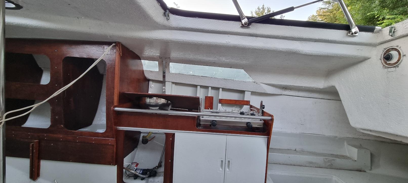

    Voilà boiseries intérieures
    – coffre et fond
    le reste en préparation pour peinture

    Loïc Rolland
    Salut, chouette restauration, on est dedans aussi !
    Je voudrais savoir tu as mis 4 couches de quoi sur tes mains courantes ? Après les avoir poncé comme toi au printemps on as mis du saturateur owartol mais elle sont de nouveau ternes…
    #33087
    bonjour Loïc
    Après pas mal d’essais, j’ai fini par utiliser VERNIS MARIN BRILLANT MONOCOMPOSANT -EPIFANES 500M,
    depuis quelques années maintenant.et j’en suis très satisfait: il n’empêche qu’il convient de rénover tous les ans (voire 2 ans) mais sans poncer à blanc…juste casser un peu le brillant. Je revernis surtout les listons et mains courantes.
    alain Zambotto
    #33093
    jack geo
    Pour répondre à Loic …. j’ai acheté chez une enseigne de bricolage un vernis bois pour conditions extrêmes en milieu marin.
    est ce le bon…  l’avenir et l’expérience répondront à cette question…. j’ai consulté beaucoup sur ce sujet et beaucoup de produits semblent convenir mais sans vraiment une différence sensible… donc je me suis lancé et …..
