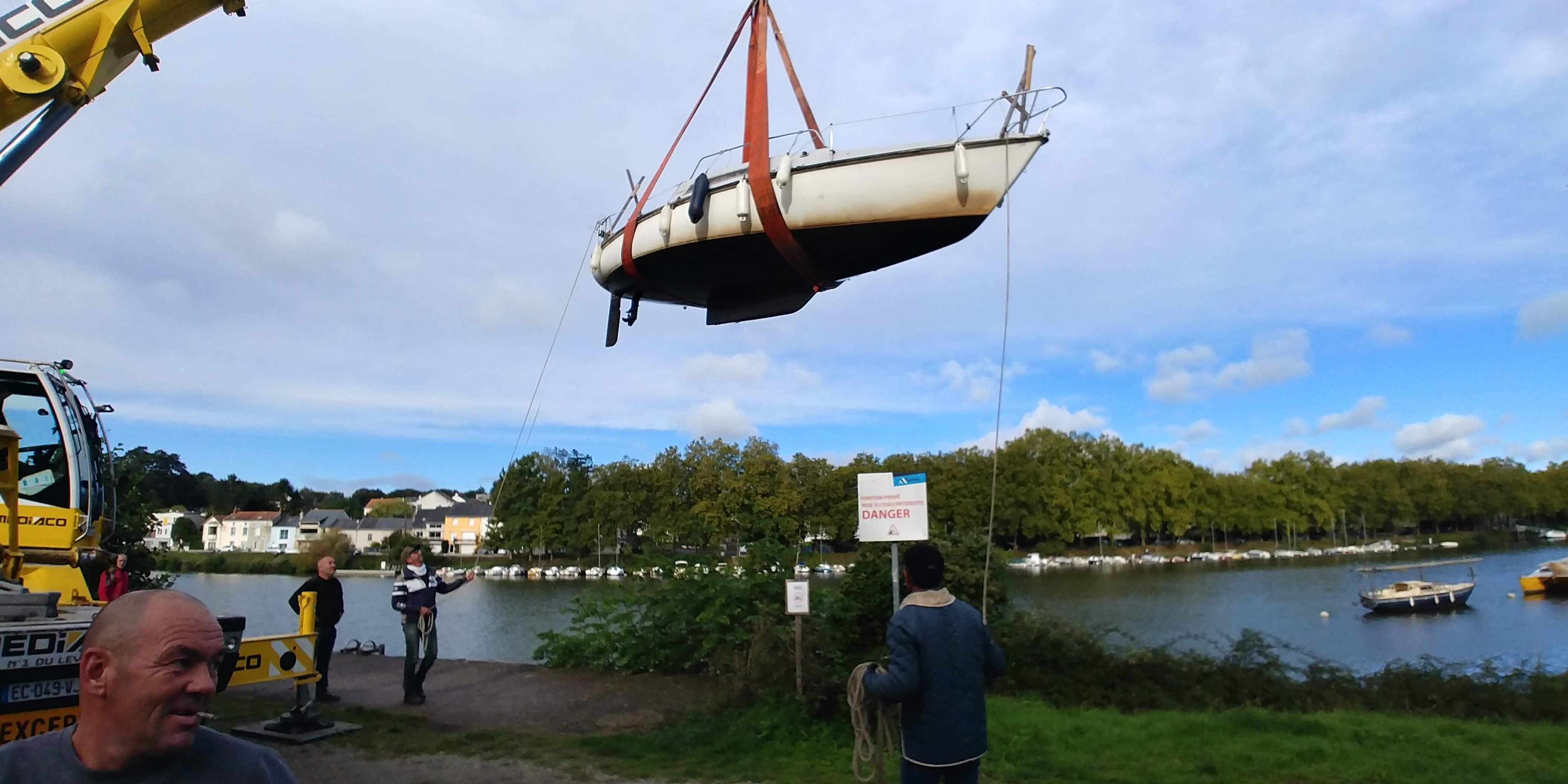

    Ca c’est une photo du dernier grutage de mon Edel 4. Pas de croix, pas de chichis, Et pourtant le gars dans la grue fait ça tous les jours et on avait les écarteurs à disposition (qui ont servi pour le bateau précédent qui faisait 15m). Mon bateau était démâté pour l’occasion, mais ce n’est pas nécessaire, sur le chantier où j’étais avant, j’ai toujours été gruté avec le mât en place (mais pour le coup avec les écarteurs).

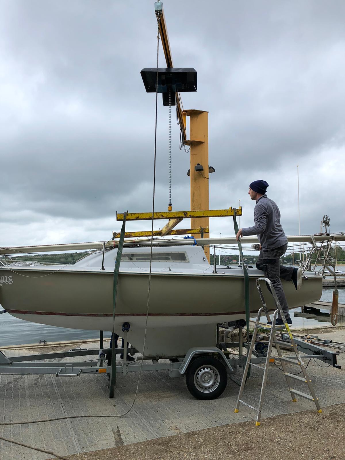

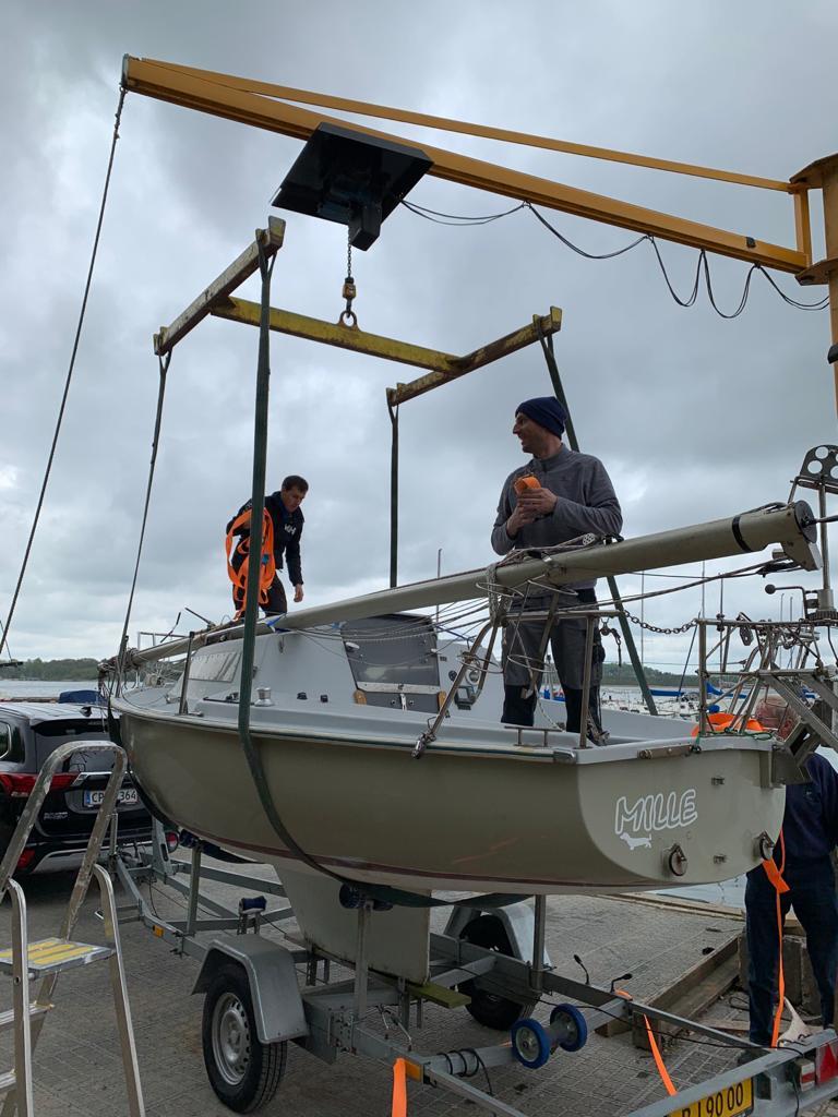

    Effectivement, il y a un anneau de grutage dans le puit de derive. Je ne l’ai pas encore utilisé mais le prioprietaire precedent l’utilisait tout le temps.
    Moi j’ai fais ca comme ca cette année:
