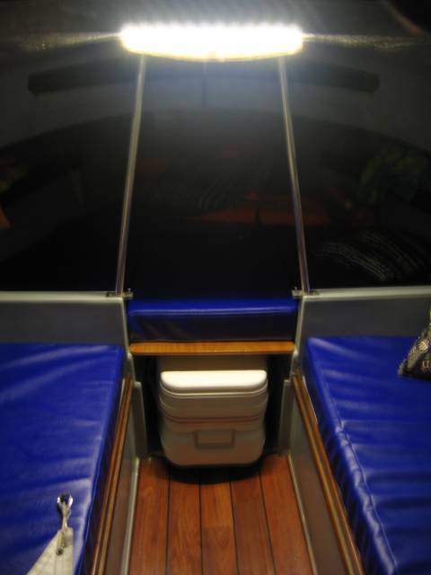

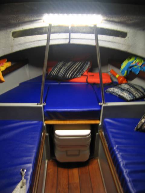

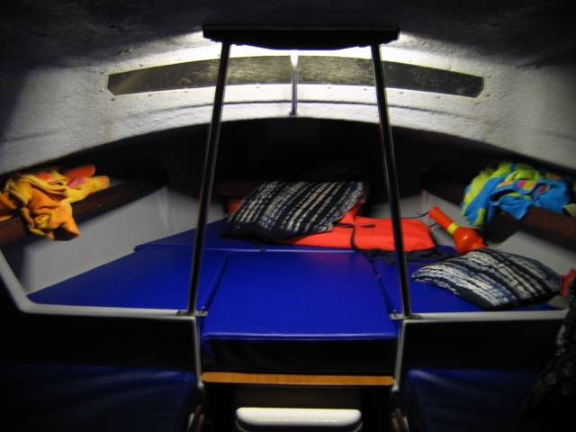

    Tiens je viens d’aller faire quelques photos, c’est assez dur de se rendre compte en photo de la puissance d’un éclairage, mais bon:
    Eclairage du carré:
    Eclairage du triangle avant:
    Les 2 en même temps:
