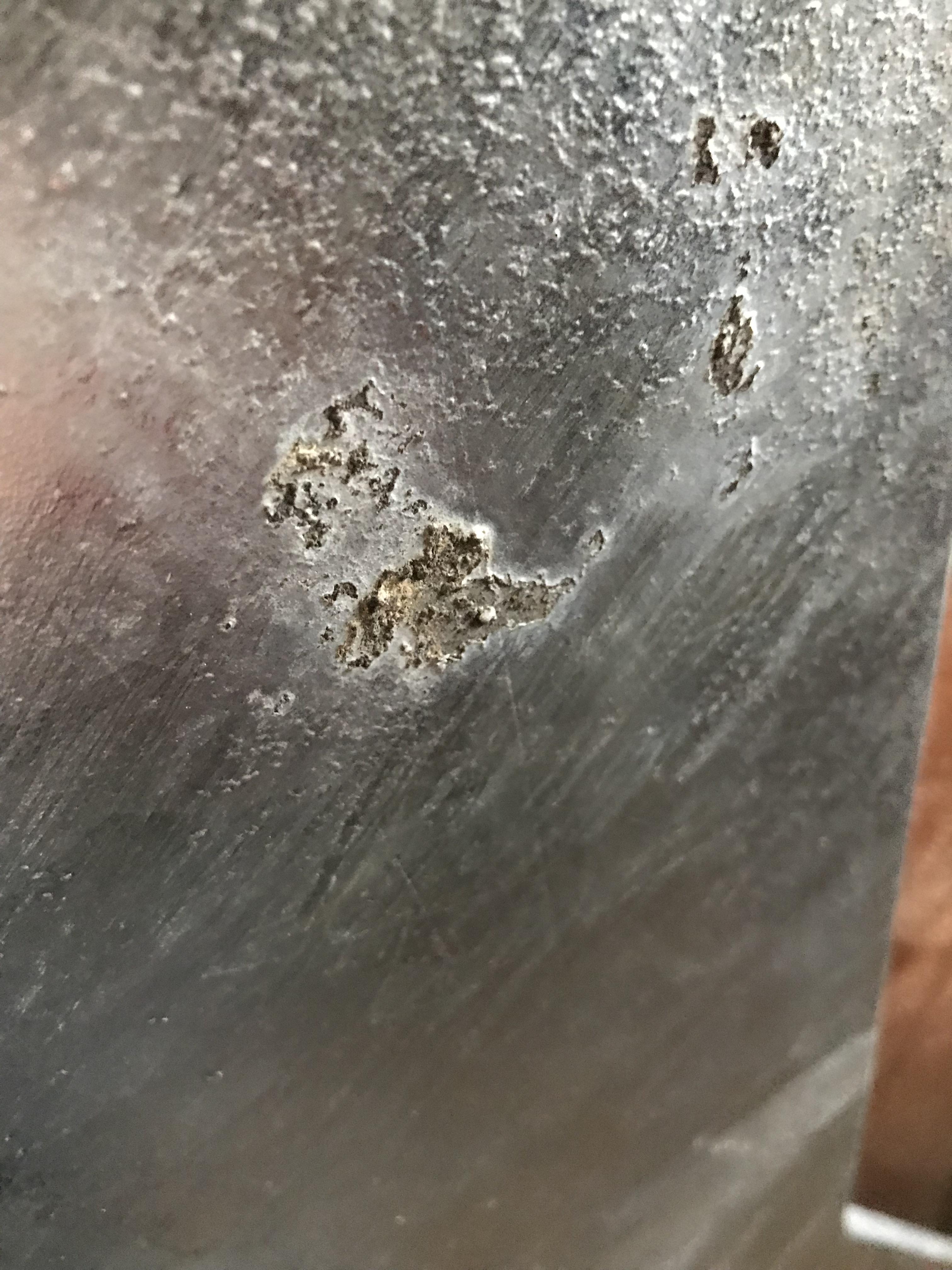

    #30465
    Ma dérive est revenu da la galvanisation. Mais je pense retourner les voir car du cote palette il y avait un défaut.

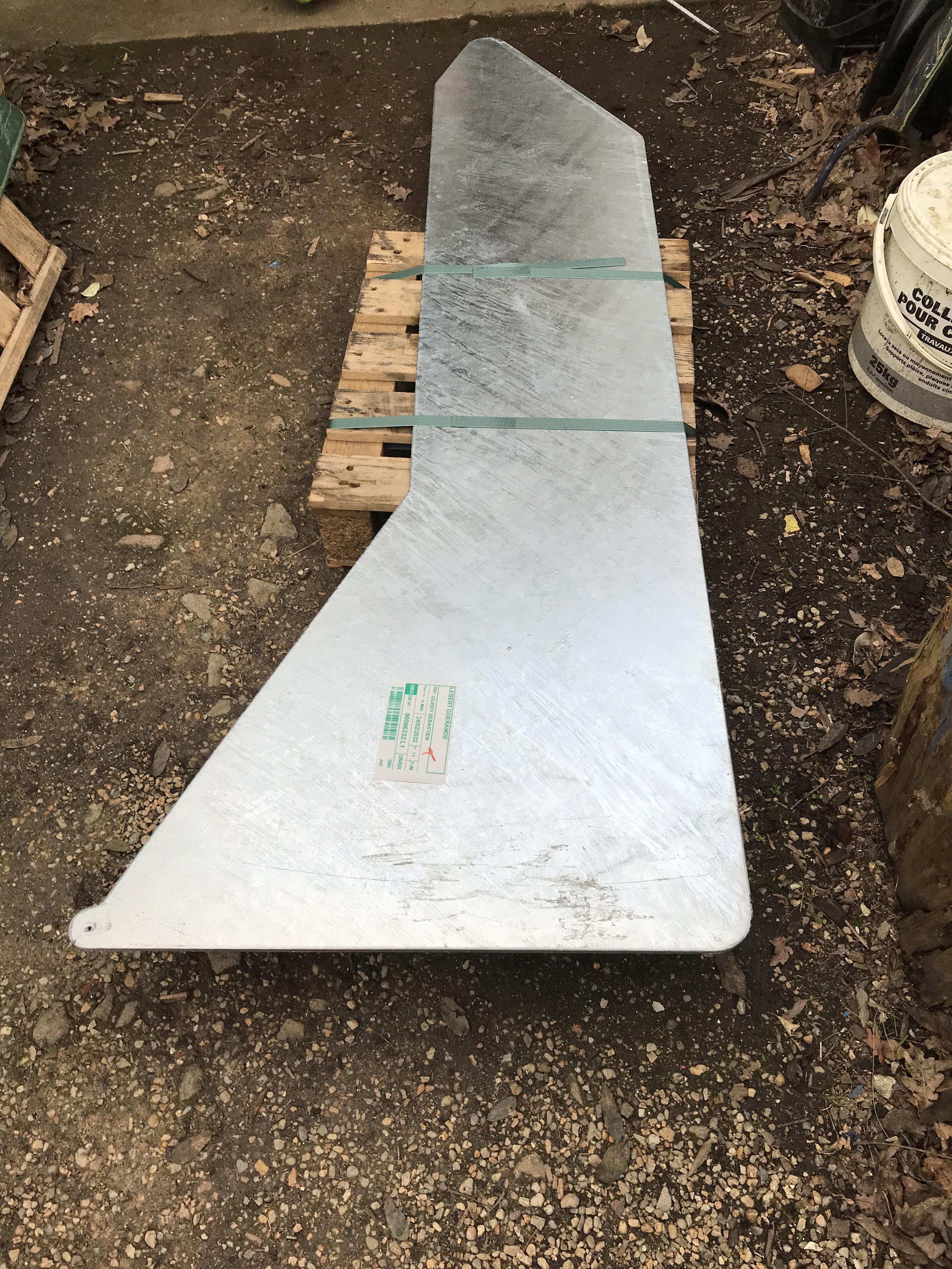

    #30527
    Enfin ma dérive est revenu de galvanisation après un défaut sur la première fois du coup la dérive est galvanisé en deux fois.

    #30528
    Ah c’est beau ! Vivement lundi !

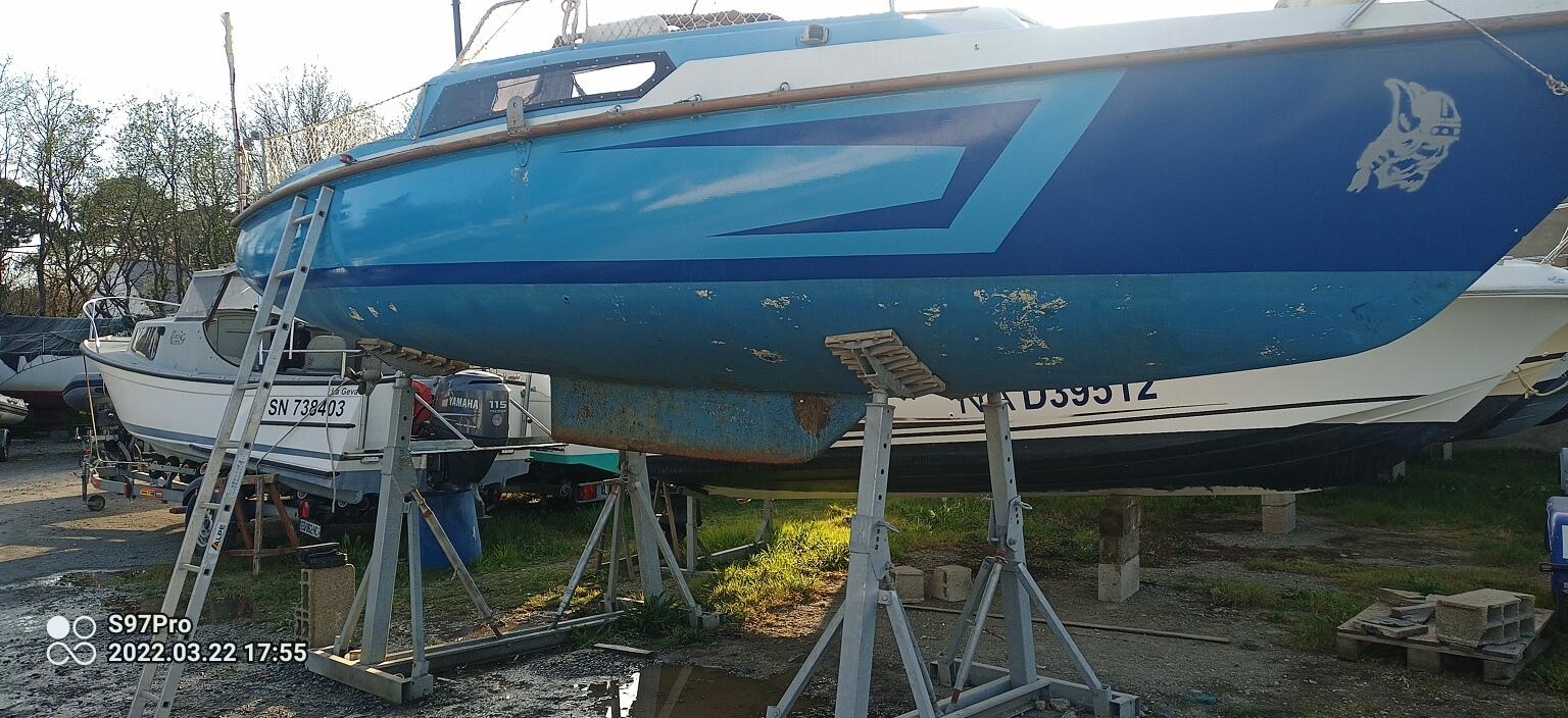

    #30566
    C’est parti brewenn 4 est au chantier mais ça va être compliqué car impossible de la descendre et elle ne bouge pas pour le moment même en tapant dessus. En plus je dois avoir mon joint de saumon qui est plus très étanche :-(
    #30567
    Pas certain que ce que j’ai fait puisse fonctionner pour toi : j’avais passé une lame de scie à métaux entre le saumon et la dérive (juste la lame montée sur un petit manche en plastique). Il faut commencer petit, enfoncer de ce qui veut bien rentrer et tirer d’un coup sec (si tu veux aller trop loin, la lame va se plier). Pour moi, j’avais réussi à aller assez loin et à bien décoller la dérive.
    Un copain lui avait enfoncé une tige métallique par le trou de la chaîne et tapé dessus.
    L’idée est de sortir la dérive de quelques centimètres. Là tu peux la percer, mettre une manille et tirer avec un palan par le bas.
