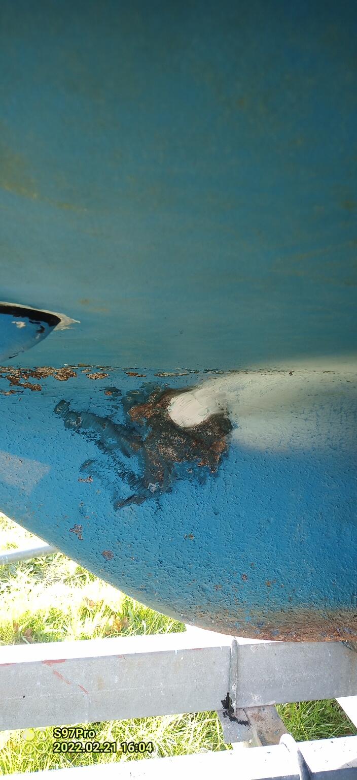

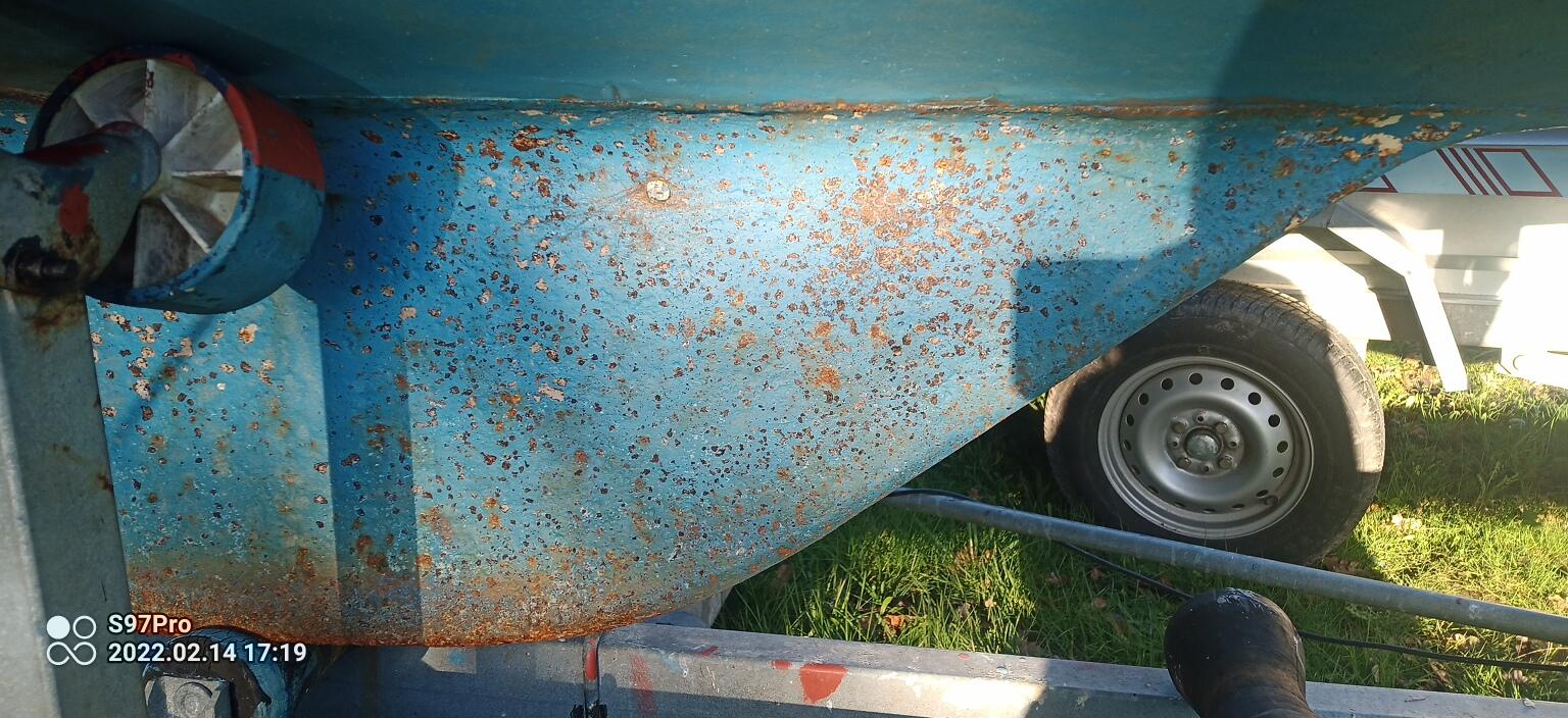

    Bonsoir , je viens cherche de l’aide car je suis sur le changement de ma dérive, cependant je ne trouve pas mon axe de dérive à démonter voir photo ci dessous.

    C’est un boulon (normalement), tu le trouveras sur babord, ce que tu vois sur tribord, c’est la partie filetée.
    Si c’est affleurant à babord, il y a de grandes chances que ca ait été rebouché au mastic. Tu peux y aller à la perceuse ou à la dremel avec une fraise diamant. C’est comme ça que j’avais trouvé l’axe, la perceuse rentrait pas dans la fonte, mais très facilement dans le madtic.
    Ca avait été assez facile de mettre le boulon à nu quand je l’avais fait (de mémoire).
    Après pour faire bouger le boulon, il te faudra un long tube d’acier pour faire levier sur la clé. Je ne sais plus ce qu’il fallait comme clé mais c’est du gros.
    Vas y avec délicatesse, si comme moi tu casse le boulon à ras, t’en prends pour de longues galères. Évite la clé à choc, j’avais tenté avec ça, je me demande si ce n’est pas ce qui a fragilisé le boulon.

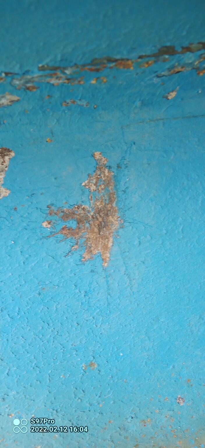

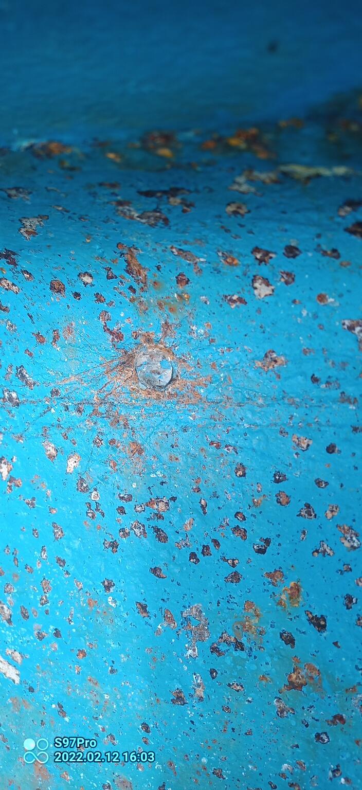

    <p style= »text-align: right; »>Bonsoir j’ai regardé cette après-midi , mais je ne trouve pas de boulon noyé dans du mastic.  J’ai juste trouve un semblant d’axe voir photo et rien d’autre . Donc est ce que ça pourrait être un axe rentrer en force ?</p>

    Ou alors, à l’origine c’est bien un boulon et pour qui pourquoi la personne avant toi qui a fait des travaux avant toi à coupé la tête pour avoir une surface parfaitement plane si le boulon utilisé n’était pas de la bonne dimension.
    Si tu ne trouve pas la tête moi j’essayerai  de percer ta tige filetée et avec un extracteur au bout d’une perceuse / visseuse essayer de la dévisser.
    Bon courage en tout cas !

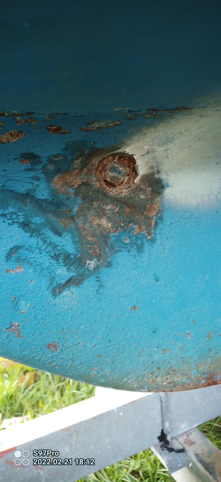

    Est ce que vous pensez que je peut l’attaquer par tribord voir photo?
    #30270
    Moi je commencerai par tribord oui c’est là que ça semble le plus accessible donc certainement par là aussi que ça a dû rentrer.

    Enfin trouve l’axe de dérive sur tribord.
